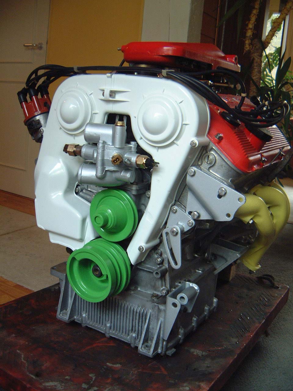

Re: Chromování, komaxitování (prostě povrchovka....)
Příspěvek od tonasumik » 31.3.2010, stř 23:29
No to je pěkně udělaný motor. Šopování zinkem ani hliníkem neděláme. Co se týče svodů, těžko na nich při těch teplotách, které tam jsou něco vydrží. Možná na vysoce vyleštěné tvrdochrom, ale asi by to byla děsná práce,a nejschůdnější řešení by zřejmě byl leštěný nerez a i to by zřejmě přišlo na pěkný balík. Zase nelze použít kdejaký nerez co se používá běžně v praxi. Ale nějaká velmi kvalitní, vysoce korozně a tepelně stálá, asi nějaká jak tomu říkají Angličané- Marina. To je nerez používaná na součástky přicházející do styku s teplou mořskou vodou.

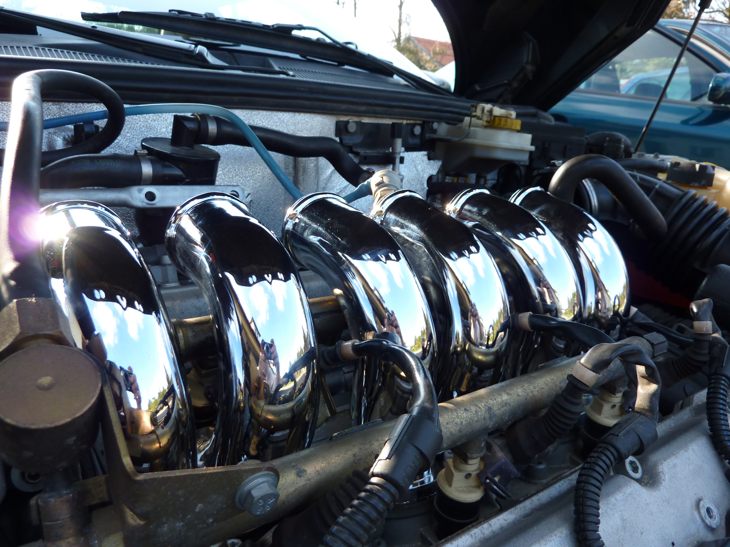

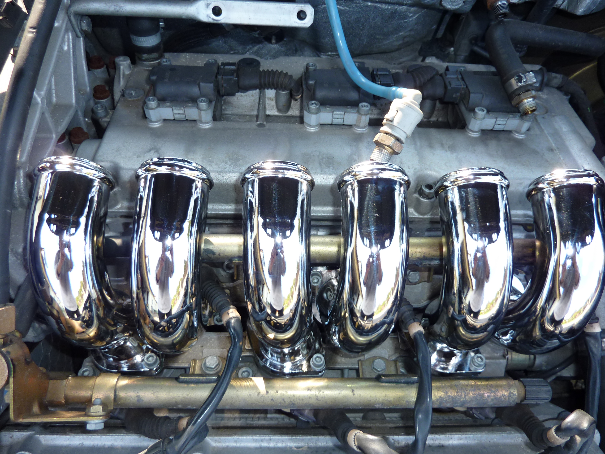

Tak taky přidám nějaké foto komaxitu...opískování a komaxit

Příspěvek od tonasumik » 30.5.2010, ned 21:56
Pěkně udělaná práce. Cena? A nebo sám? Do Lanškrouna do galvanovny jsem chtěl zadat jeden díl z mé Alfice na pomědění, ale byl jsem tvrdě odmítnut.
