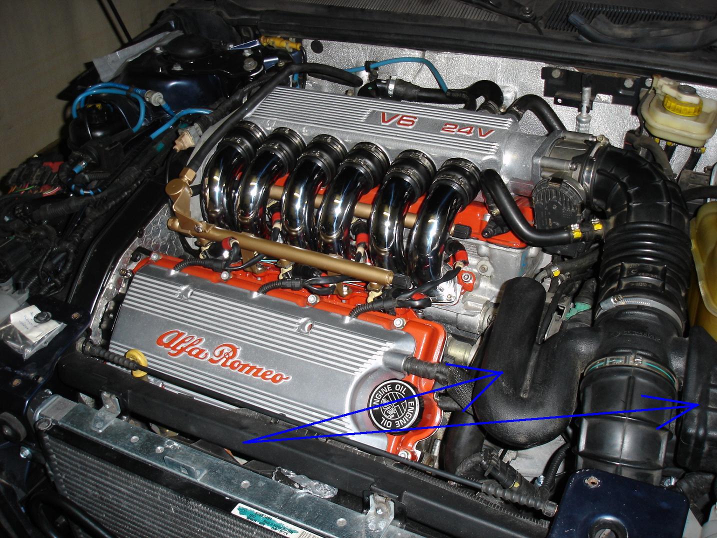

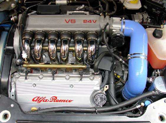

Prosim o radu zkusenych. Jedna se mi o cast "sani" od vahy vzuchu ke klapce ... po ceste je spousta slepych zakonceni (dodam foto). V pripade zjednoduseni viz obrazek ... bude problem v elektronice, nastaveni apod., dokaze si rizeni motoru poradit s jinym pruchodem samo??? Slepe zakonceni tam predpokladam neni pouze pro vyplneni prostoru tzn. jak mohu motoru ublizit v pripade odstraneni ... ??? :(

Čím lepší průchod vzduchu, tím lépe. Slepé větve (rezonátory) jsou jen kvůli homologaci - hlukové limity. Kromě toho také vylepšují (urovnávají) průběh výkonu ve středním pásmu otáček při různém zatížení a poloze klapky, nadruhou stranu před omezovačem jsou naškodu.
GTV jako spotřebák - nechat rezonátory
GTV pro zábavu - zprůchodnit, napřímit, sportovní filtr (jen Apexi nebo K&N)

Deeekuji moc, za podrobne vysvetleni... Filtr KN jsem prave implementoval, tak casem vyzkousim vyresit co nejkratsi cestu vzduchu tam kam ma jit a uvidime jak to bude makat pri pohodove jizde s detmi .. :roll:
