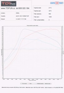

Protoze me stval EGR a FAP tak jsem se jich zbavil - protoze to soucasne znamena i upravu softu doslo na lehke poladeni. Nechal jsem to delat u TDIFun-a, solidni pristup a hlavne uprava je s merenim vykonu pred a po, takze zadny vycucany cisla. Nechtel jsem zadny extrem, neco co zbavi auto turbodiry a pomuze spotrebe. Vysledek je fajn, alfice tahne pekne zespodu, zadne cekani na to az se turbo vzbudi. Vykon sel z 150k na 180k, kroutici moment z 340Nm na 430Nm - vykon prodava auta, moment vyhrava zavody :-D Dalsi bonus je spotreba o litr-litra pul niz, ale asi to bude hodne odstranenim totalne ucpaneho FAPu.
Protoze byl ucpany nejen FAP ale i kat tak slo oboji pryc :???: zustal jen posledni kat takze alfice umi zacmudit a turbo je venku slyset. Nejhur alfice zacmudila, kdyz pritulkyne mela na tachaci 40 v prevodovce 6 a zaslapla to na podlahu - auto se rozjelo bez problemu ale cmudilo celkem fest. Doporucoval bych nechat oba katy, kdyby nekdo sel do podobne upravy, ale porad mi to prijde unosne na vykon co to auto ted ma. Asi casem sezenu koncovy tlumic z 2.4 at jsou roury ven dve a vypada to jako min sazi :smt077

Žížal píše:.....Vykon sel z 150k na 180k, kroutici moment z 340Nm na 430Nm - vykon prodava auta, moment vyhrava zavody :-D ......
hmm a co na to spojka?..bere ten o třetinu větší krouťák??...já mám seriových 420Nm a všichni mně zrazují od zvyšování...že si odrovnovnám během pár tisíc km spojku....
Mohl bys prosím nahrát sem graf z brzdy??....protože jsem o TDiFunu uvažoval...ale jestli ti takto "poladili" auto...bojim bojim..

Podle nekterych zdroju je spojka 1,9 a 2,4 stejna - takze s 1,9 by se melo dat jit na kroutak 2,4 v serii celkem bez obav. FAP motor hodne brzdi - nevi nekdo jestli origo verze bez FAPu nemela jiny kroutici moment? Nebo eko i neeko motory jsou stejne zbrzdene z fabriky?
Ze takova zmena posle spojku do haje pri spatnem pouzivani je jasne, chce to mit trochu rozumu a nedavat plny a pak poustet spojku. Nemam to na sprinty z krizovatky, ale na pruzne zrychleni. Na druhou stranu je pravda ze spojka pred upravou blbla a chip ji poslal do haje - jenze to ted resim s prodejcem jako skrytou vadu (nekdo na pritlacaku nahradil nektere nyty svarem a takovy pritlacak uz nepobral upravu, respektive je to reseni na par tisic km a ty uz byly pryc). Dalsi vec je ze pokud na to dily nejsou stavene, tak je spousta moznosti jak to vyresit a jde jit i dal. Jine oblozeni spojky, tlustsi lamela... Je to jen o tom co kdo chce - jestli origo vykon treba bez FAPu, nebo puvodni tlak a z toho dostat co jde, nebo nejaky extrem.
TDI Fun je z tech co o veci neco vi a jen nenahraji nejaky soft co stahli z netu - jasne stejna uprava se da sehnat za 2000,- od typka co ma kabel a nekde to z cehosi stahnul, ale co to bylo nevi a za praci vubec neruci (jen co opusti parkoviste tak jste se nikdy nevideli)...

Slibovany graf

tak tohle vypadá hodně dobře, bych řekl.... škoda jen že výkon začal klesat před omezovačem. V serii se mi právě líbí, že to cpe až do omezovače stejně a necítíš pokles.... ale to je asi jedno 150 kobil tam je pořád.
KOLIK TE STALA KOMPLET UPRAVA (DPF off, EGR off a chip)???
