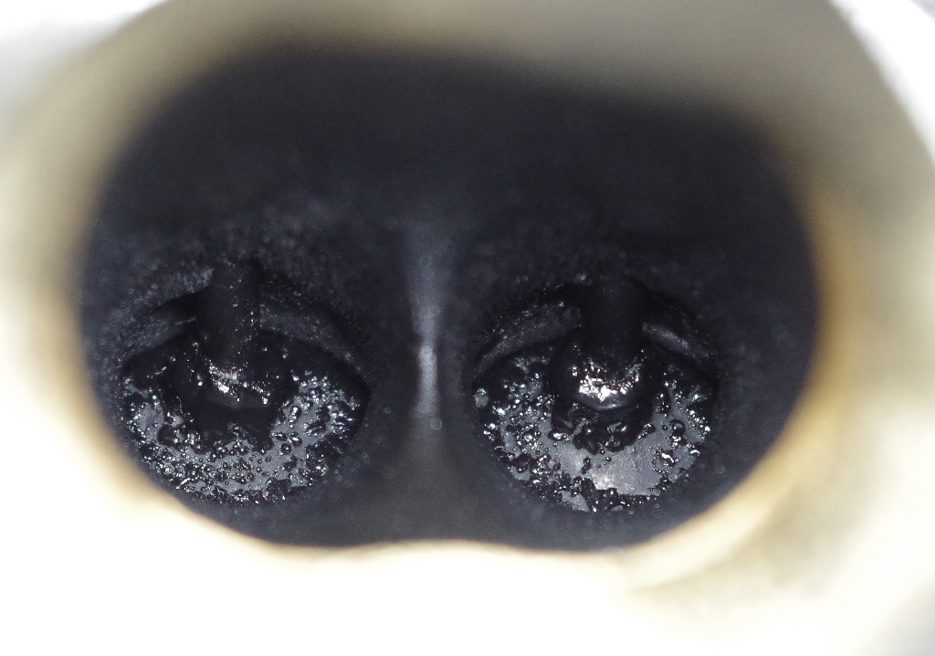

Dnes jsem trochu zneužil home office a podíval se na sání a sací ventily. Stav sacích ventilů je stejný, jako když jsem se díval naposledy - cca před dvěma lety, když jsem si auto přivezl. Vypadají takto:
Takže, plán je jasný - kartáček, špachlička a tak... :)
Zítra přidám další fotky, jak vypadají ventily po čištění. A později dám ještě před PCV ventil separátor oleje - "oil catch can".

No, není to ale ani žádná hitparáda. Každopádně, chtěl jsem tím ukázat, že takové ty poučky jako "musíš to vytáčet až do červenýho", "vyhnat pavouky" atd. nefungují a z principu ani fungovat nemůžou - v sání před ventily nikdy nebude taková teplota, aby ty úsady vyhořely, nebo něco takovýho. Ve vyšších otáčkách tam bude maximálně tak proudit silnější proud vzduchu, který toho víc strhne do spalovací komory...
Každopádně, už včera jsem strávil hezké odpoledne v předklonu před autem s různými háčky a kartáčky - dnes to ještě dokončím, a vyfotím další fotky pro srovnání stavu předtím/potom. :)

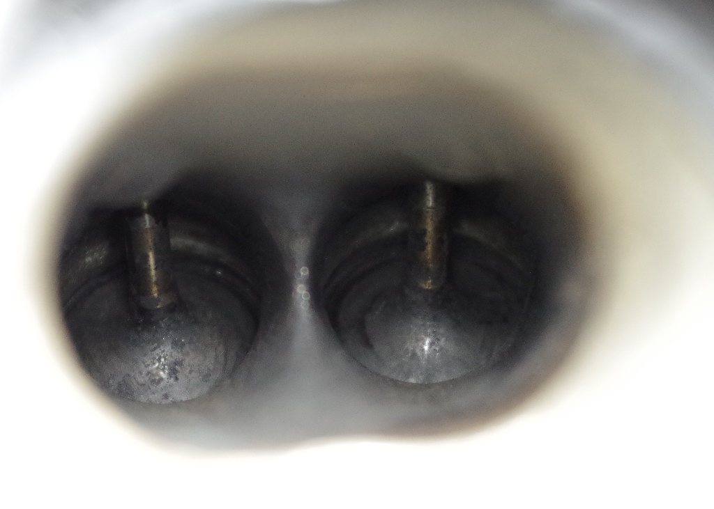

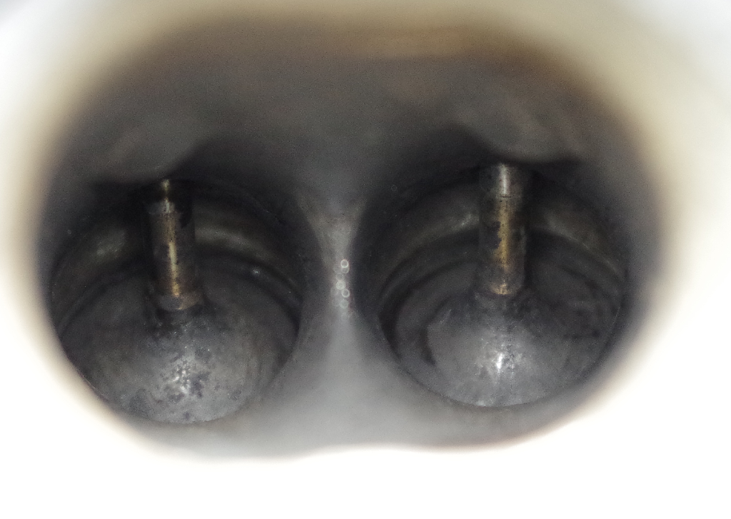

Tak, fotky po vyčištění.
Byl jsem se projet, nevím jak moc velký je to placebo efekt, ale to auto teď jede jako raketa... :)

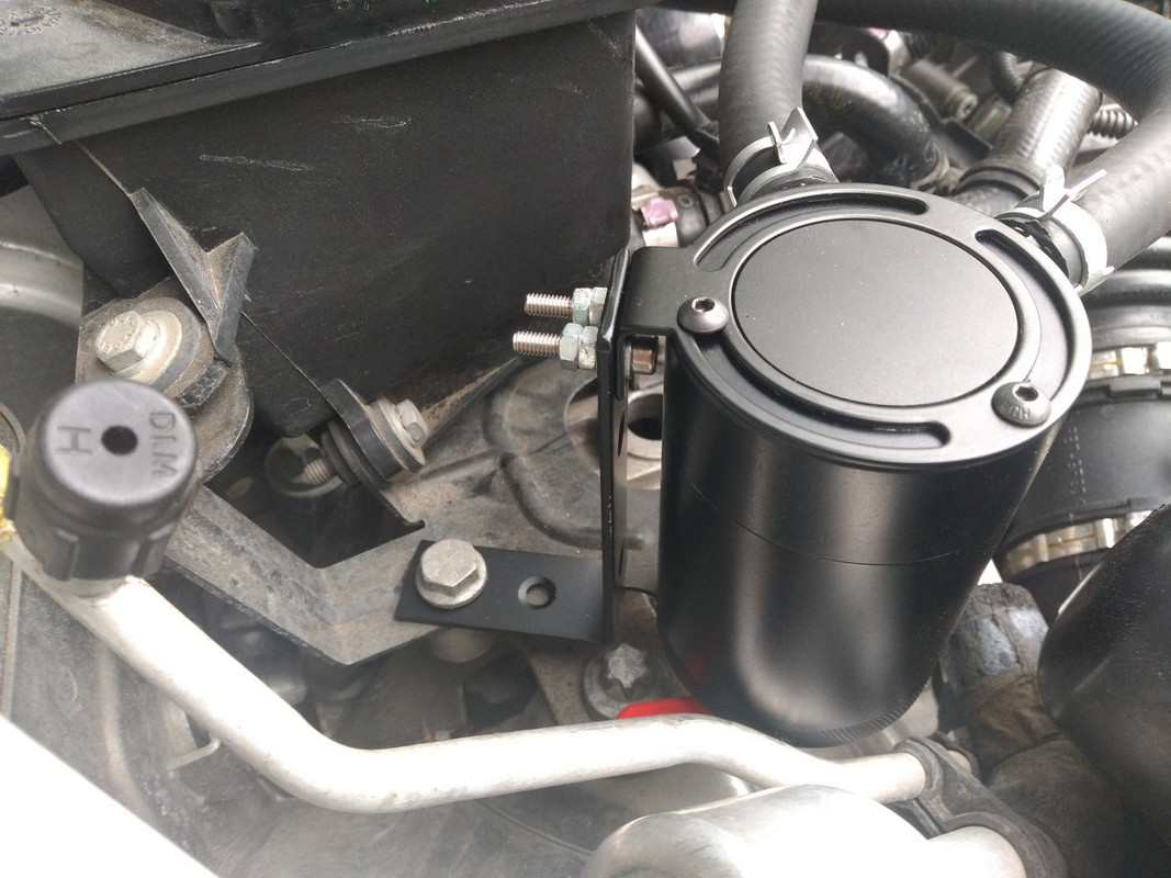

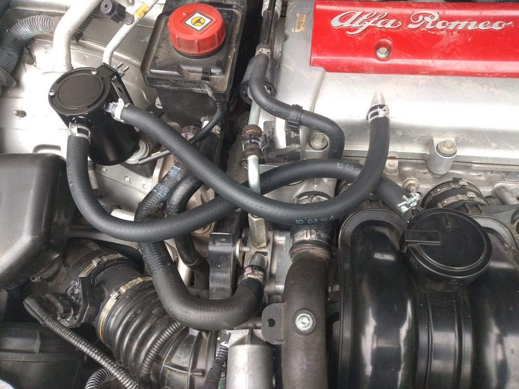

Tak jsem se konečně dostal k instalaci "oil catch tank". Idea je asi taková: Vzduch z odvětrávání s parami jde do separátoru, tam páry zkondenzují a čistý vzduch se vrátí zpátky do sání. Doufám, že to alespoň trochu zabrání karbonovým úsadám na sacích ventilech, uvidíme, jestli se v nádobce něco ukáže.
Separátor jsem objednával přes eBay někde z Číny. Je to docela hezky vyrobené, vevnitř je hliníková přepážka a filtr s kovovým sítkem, tak by tam snad něco kondenzovat mohlo. Zespod je vypouštěcí ventil, takže to nebudu muset při každém čištění rozebírat, to je fajn.
Udělal jsem si takový držáček, a separátor upevnil vedle nádržky se servoolejem. Je to blízko PCV ventilu, potřeba byl necelý metr hadice, nechtěl jsem tahat hadice přes celý motor.
