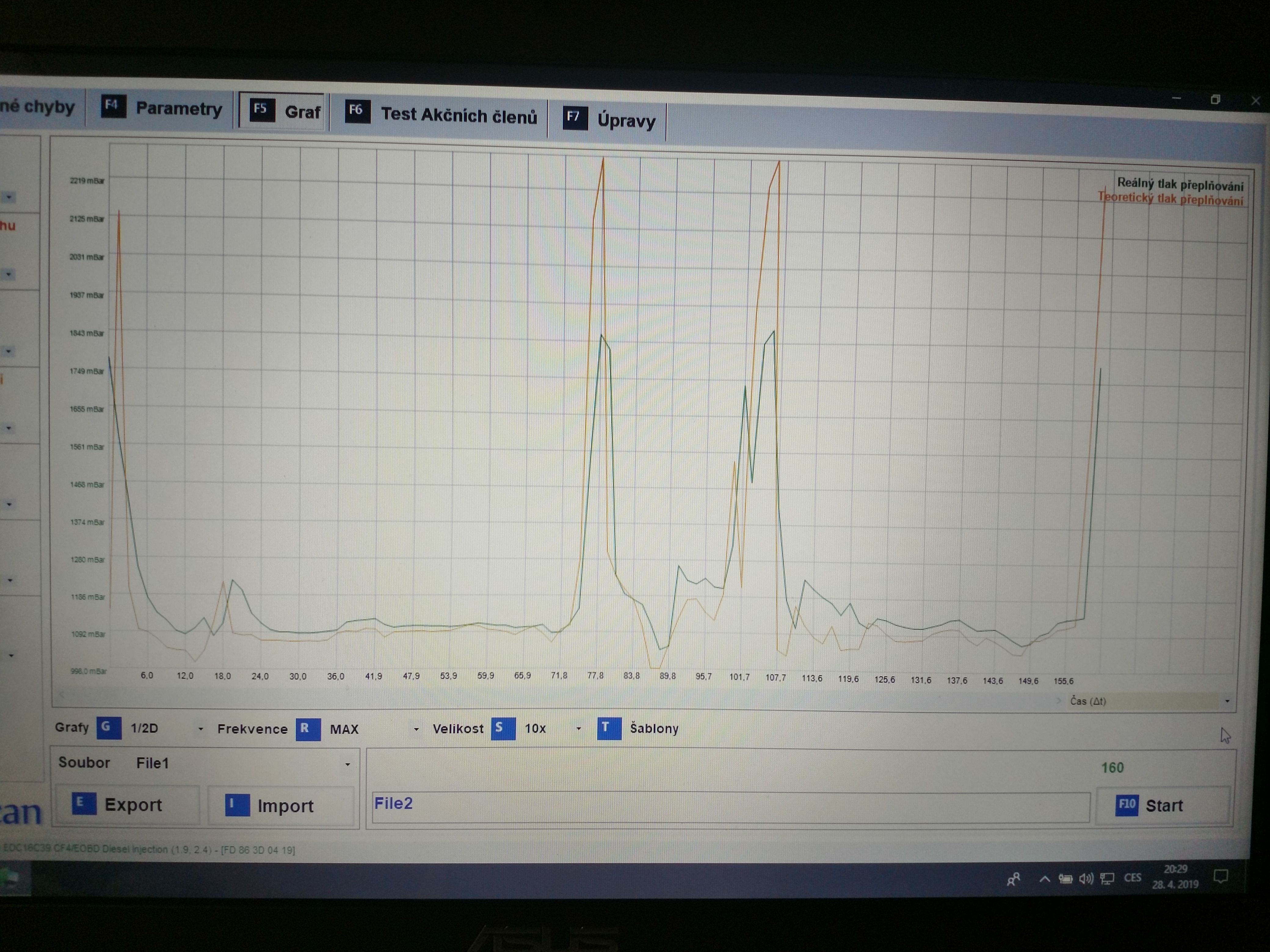

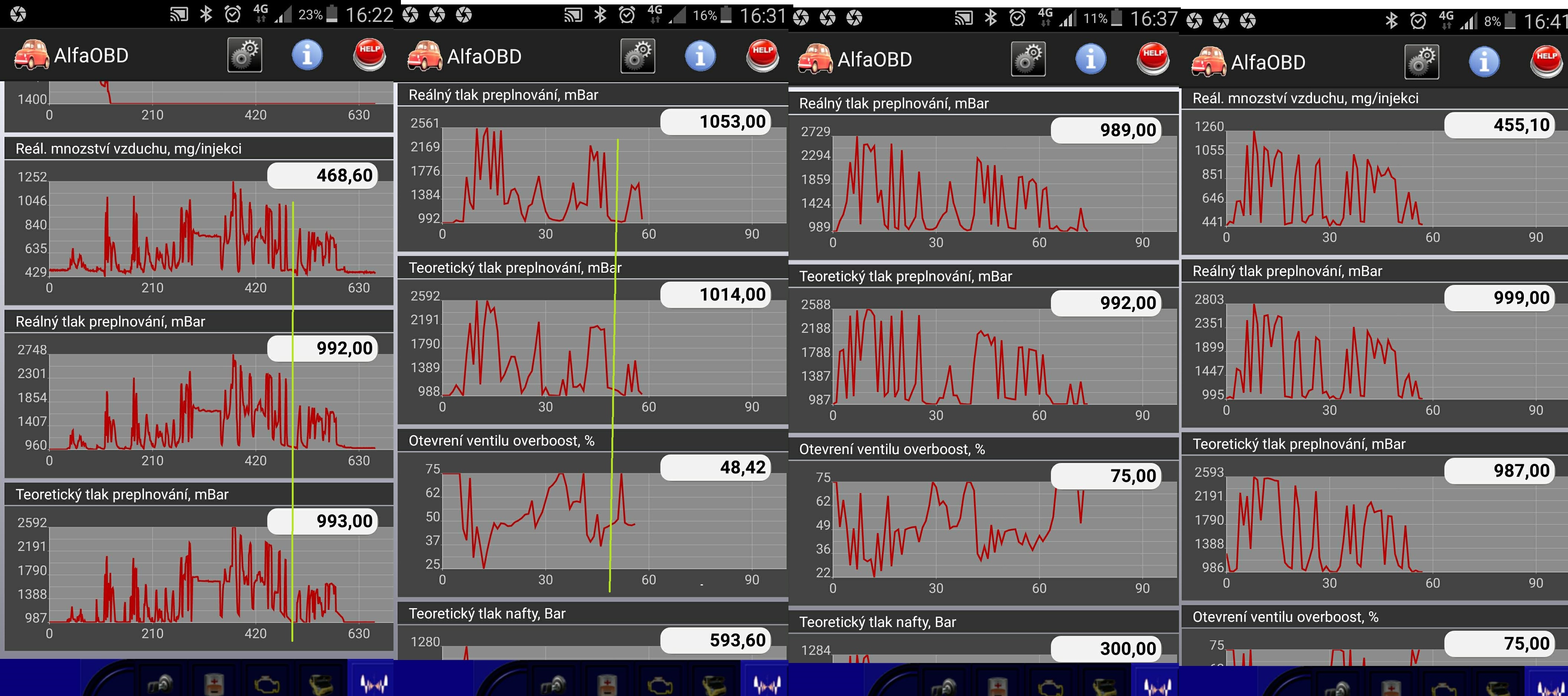

Zkoušel jsem podložku s celootvorem, zaslepit a ted tam mám podložku se 4mi otvory průměr 6mm. Právě jsem to jel projet s diagnostikou a při cukání jsou korekce:
1.válec plus 5,2
2. plus 5,3
3. - minus 4,8
4. - minus 5,2
5. minus 3,6
Nevím jestli je to příčina nebo se motor snaží s cukáním bojovat. Protokol ze vstřiků mám a jsou po repasi již v pořádku
Tady je graf z diagnostiky:
https://uloz.to/file/2fQoAEkhGm9m/scree ... lfaobd-jpg
1.válec plus 5,2
2. plus 5,3
3. - minus 4,8
4. - minus 5,2
5. minus 3,6

Re: Turbo u JTD a vše kolem (pokec)
To je teda hrozná divočina. Nějaký jiný symptomy to ještě má? Třeba zvýšená kouřivost, hluk motoru..?
Když máš diagnostiku tak zkus kouknout co dělá tlak paliva, vždycky je dobrý porovnat požadavek a reálnou hodnotu. Stejně tak tlak a množství vzduchu, třeba se něco ukáže.
Palivový filtr jsi měnil?
Filtr je novej,...diagnostika ukazuje za teoreticky a realny tlak paliva jsou skoro stejný. Vzduch je taky v pořádku. Zkusil jsem tam dát jinou váhu a nic.
Ty korekce se zvyšujou válec po válci, není to tak že by hned vzrostly všem válcům najednou.
