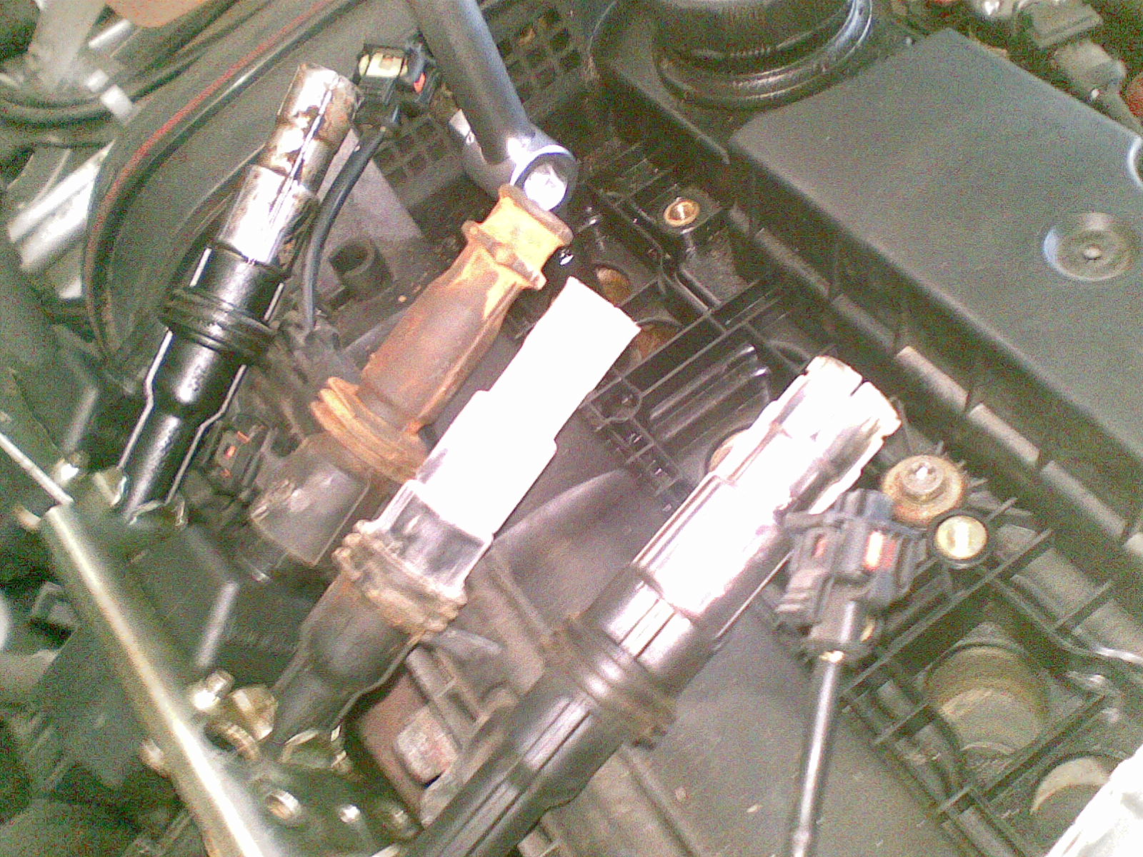

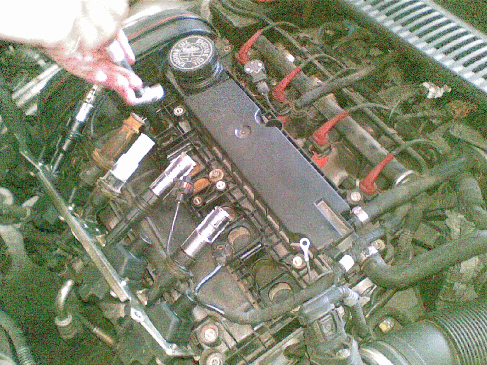

Příspěvek od Petr147 » 24.2.2010, stř 13:38
tady jsou fotky se staryma kabelama, ten z kraje byl od oleje, další zašpiněnej od vody (špína) a třetí probíjel (bílej), poslední byl ok
a cívky jsou tam:
od oleje se nechala, od vody 15,04kΩ, probíjející 13,32kΩ a poslední 14,85kΩ
