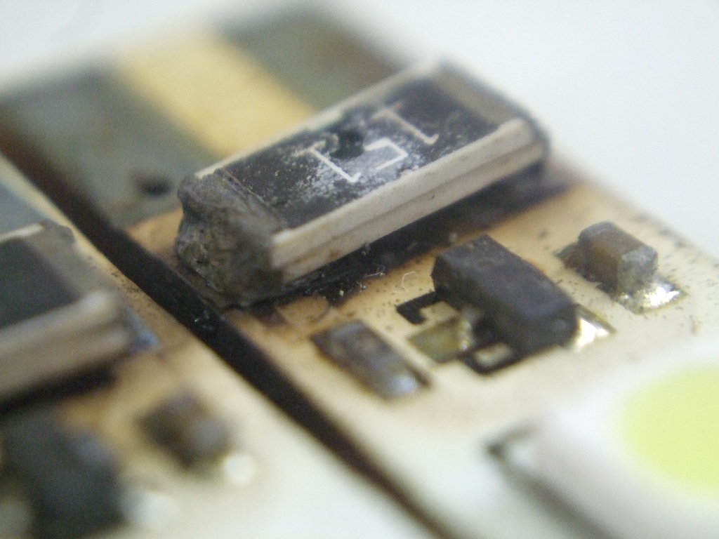

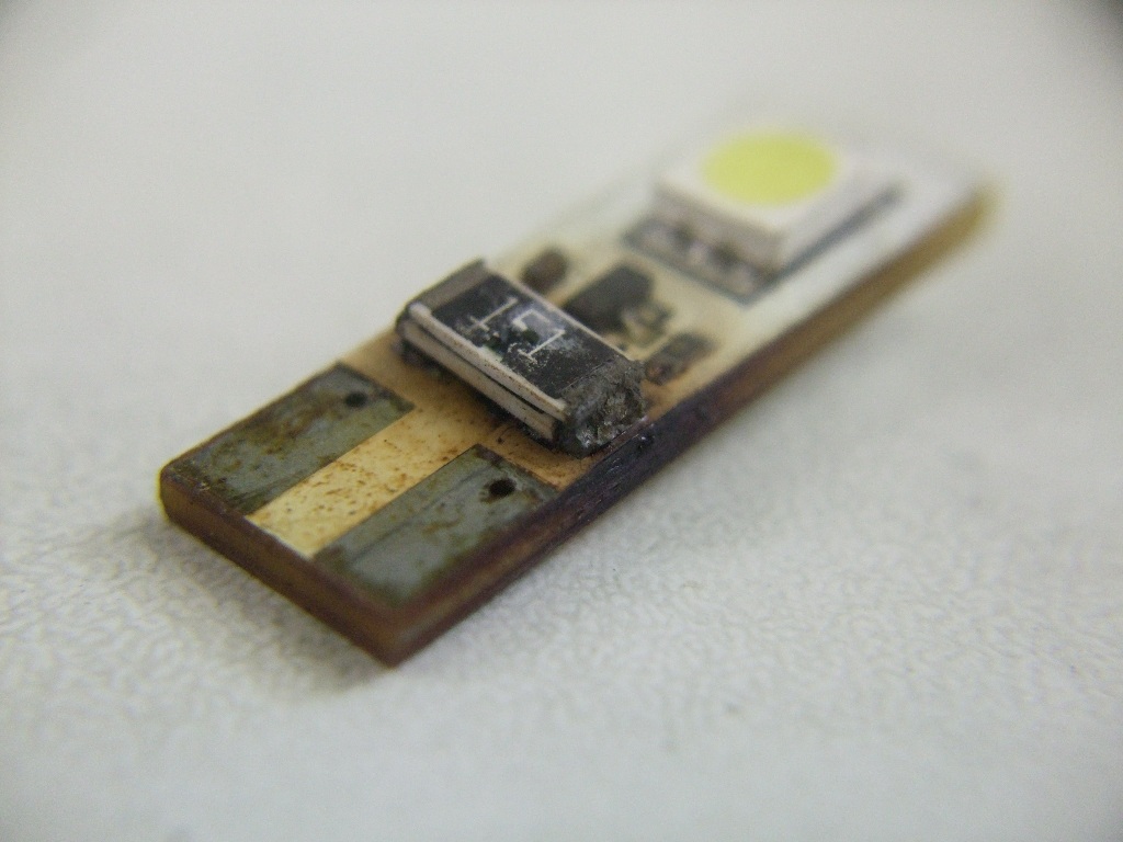

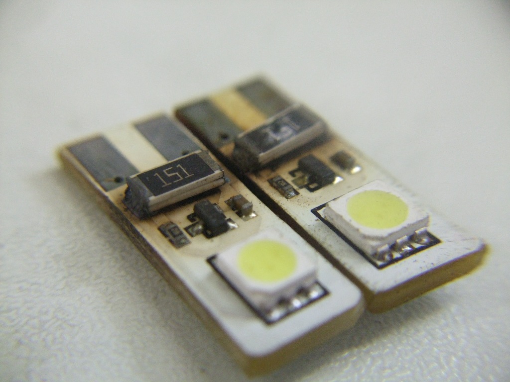

Tak jsem dneska vymet kanál a hodilo mi to chybu osvětlení RZ, ale jsou tam LED s obvodem proti hlášení chyb... Ale světlo svítí... :D tak to odpoledne kuchnu a podívám se, jestli je v tom vlhkost nebo co se s tím taiwanským zázrakem stalo :)

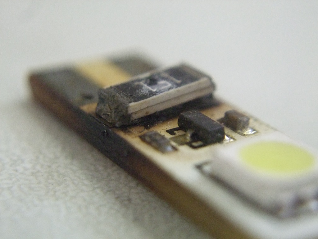

RIP... jak dlouho byly v autě? měsíc? :D jsem to změřil a na těch odporech to dává 160°C :D

Petr147 píše:RIP... jak dlouho byly v autě? měsíc? :D jsem to změřil a na těch odporech to dává 160°C :D
Ahoj,kde si mal tieto LED diody ze sa ti toto stalo :(

osvětlení RZ :) ale svítilo to parádně :)
