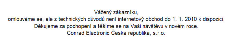

Já když sem překopával podsvícení manželce v Corse tak sem objednával ledky od Conrada.

Příspěvek od Petr147 » 30.12.2009, stř 21:29
:D

Taky dobrý no nic počkáme si :-D
