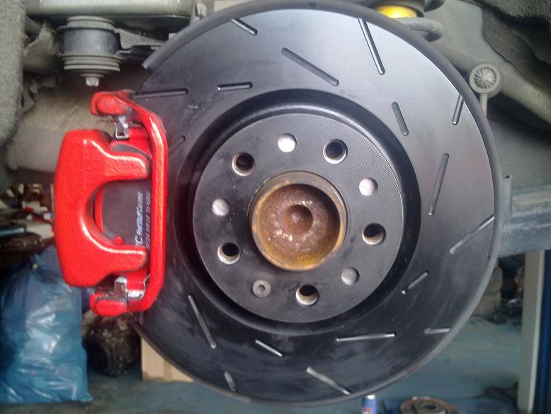

Tak zase nějaká novinka

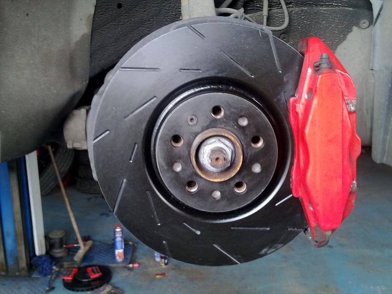

Dovezl jsem si hezký malý, ale ukrutně těžký balíček. Tak samozřejmě jsem je musel dostat hned na auto
Kdyby někdo nepoznal jedná se o kodouče EBC Black-Dash disky a destičky RedStuff.
Velikost :
přední 330mm
zadní 292mm
až najedu nějaké km tak poreferuji, jinak na předešlém auto jsm měl Turbogroove a GreenStuffy a nemohl jsem si je vynachválit.

Pecka kousky, na kolik vyšli ty předky? Dík Luboš PS: Budu muset taky časem měnit.

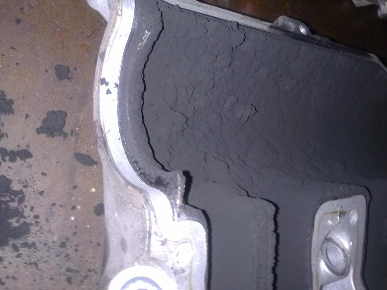

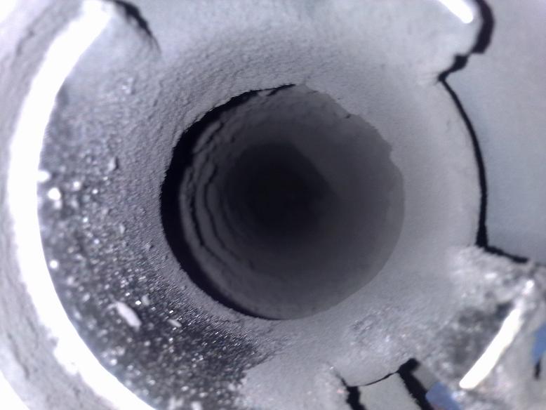

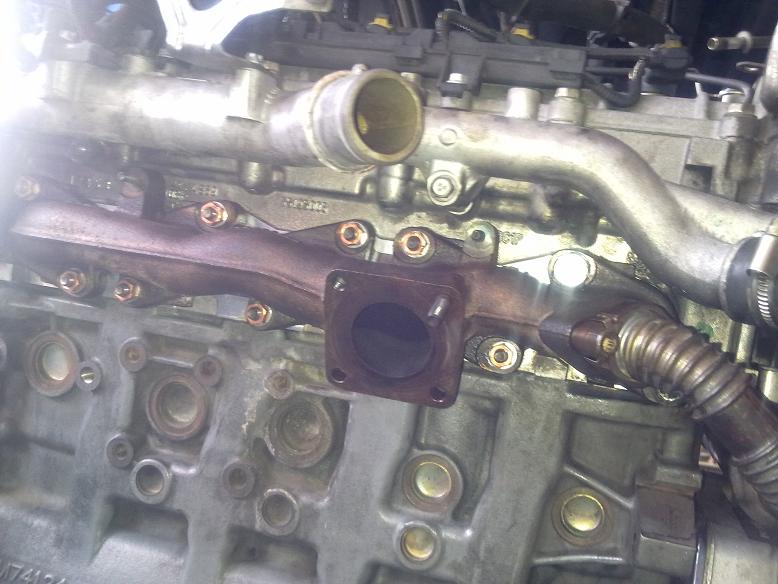

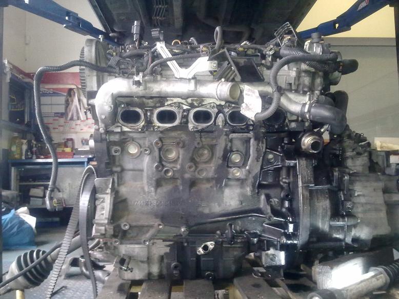

Takže práce započaty, jak jsem již uvedl, bude se vyndavat motor, pro mechanické vyčištšní sání a přetěsnění svodů, ale více už foto. Dnes proběholo vyndání, kompletní vyčištění sání a sundalo se turbo, zítra bude přetěsnení svodu a zítra opět svody a turbo a dát motor zpět.
Další poznatky uvedu během týdne, jak se bude testovat
Re: Cendler - Alfa Romeo 159 Sportwagon 2,4JTDm 20V (12/2006)
To není sání ale výfuk, že tys to rozebral z druhý strany
Držím palce ať všechno vyjde
. Když to vidím takhle domrtě rozebraný je mi až těžko.
Už se těším na zprávy jak se změnil chod motoru, výkon, spotřeba atd.

Tak a je hotovo.
Martas 01 : no, byla to práce na celý výkend tzn 2 x 12hod, občas potřeba dalších páru rukou, takže skoro práce ve dvou lidech, třeba já jsem čistil sání a kamarád přetěsňoval svody.
prcek3812 : tak ono by to jezdilo i bez těch mích úprav, ale jsem puntičkář a taky mám možnost si to dělat sám a co nevím mám super kamaráda, který to všechno umí, tak asi tak.

Jak už jsem psal je hotovo, šlo to celkem snadno, občas někde utržený šroub, což u 5let starého auta je celkem divný, ale co, co se utrhlo to se profi opravilo a bylo.
Vzhledem k sundání alternátoru a neskutečně špatné dostupnosti výměny mikrořemenu u alternátoru, výměna toho řemenu samozřejmě proběhla taky.

1, ještě jsem našel tuhle fotku, hustý jak je to zasr...
2, všechno co bylo potřeba sundat, sundané
3, přetěsněné svody
4, a motor na svém místě, vše poctivně vypucováno a vyčištěno

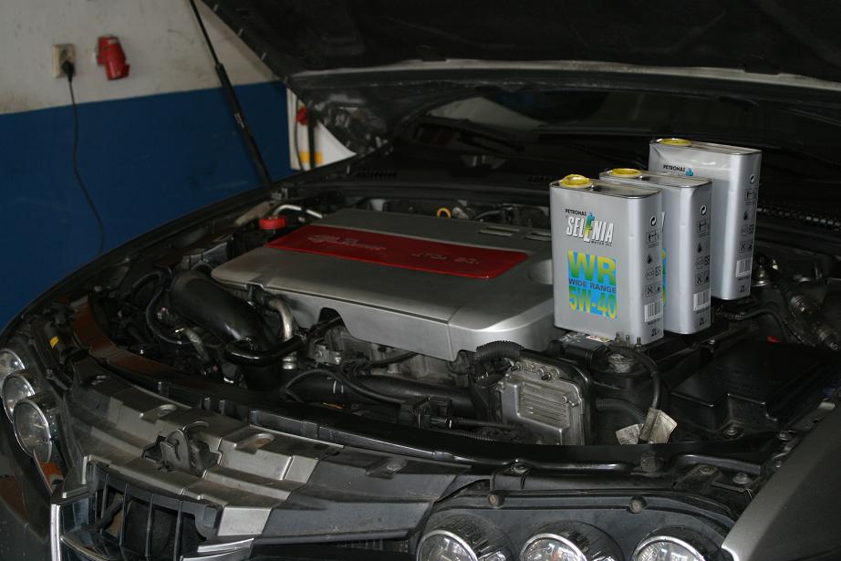

Nově vyměněn olej, už jsem se blížil k 15t tisícům a malinko se mi ozývalo přední pravé ložisko, takže se taky udělalo
A jako vždy nějaké foto

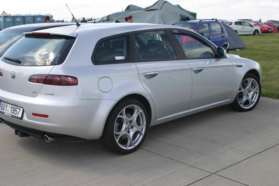

A potom teď o výkendu jsem se byl podívat v Panenském Týnci, tak jsem taky něco vyfotil
- Kolbik
- Příspěvky: 978
Koukam, ze asi nejhezci auto srazu.
Btw. to byl nekdo od nas (na jedny foto je vzadu vpravo stribrna 159) ?
- cendler
- Příspěvky: 3425
- Bydliště: Sokolov, CR
sakra to jsou oči, nevím kdo to byl majitele jsem neviděl, ale foto mám
Takže jo, Lubo:
http://alfisti.cz/forum/viewtopic.php?f ... 4&start=10
Infiniti FX37
ex: VW Passat 1,9 TDI
Jo kluci to jsem byl já lubo, ta tvoje Alfička Cendlere je na živo pěkná bestie a ten kdo říká že černý kola se na autě stratí tak neví o čem mluví ,protože neviděl tvojí Alfičku. Tak že odemně opravdová poklona. Je opravdu pěkná. Bohužel jsem tě tam nechytil u auta jinak bych se určitě ozval já tvoje auto poznal jak říkám nedá se přehlédnout.

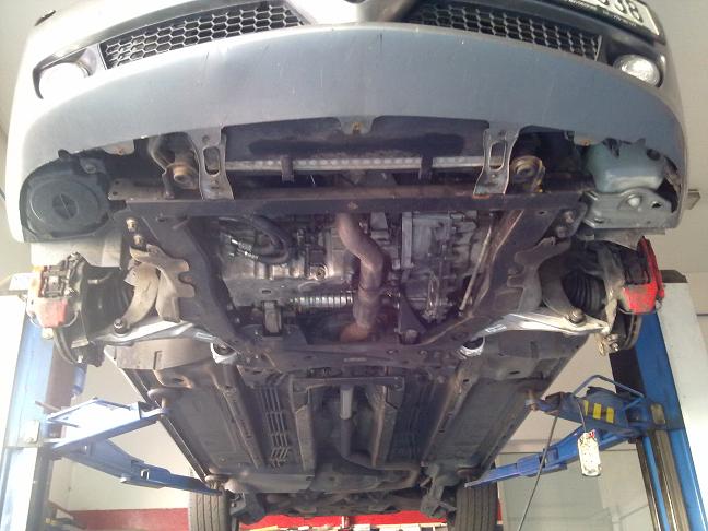

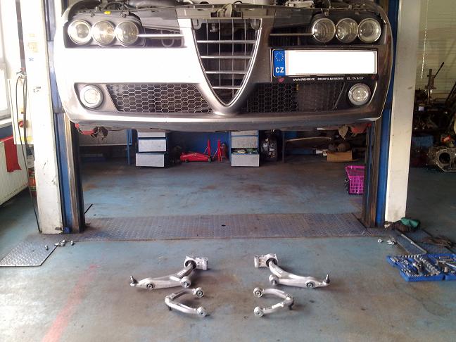

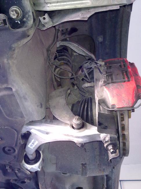

Takže další pronuděný výkend a to v podobě a to konečně výměny komplet ramen, co jsem kdysy koupil, jak jsem už tady psal, koupil jsem je hodně výhodně, ale pořád nějak nebylo potřeba je měnit, teď teda taky pořád ne, ale zase mi vadilo, že nové leží doma a stará tak nějak pomalu odchází, tak si radši na auto dám novou a starou prodám ne a je to, takže na auto komplet nové ramena
, ale zbytek více z fotek
Jinak celkem normální práce, komplet celé jsem to měl za cca 5hod.
