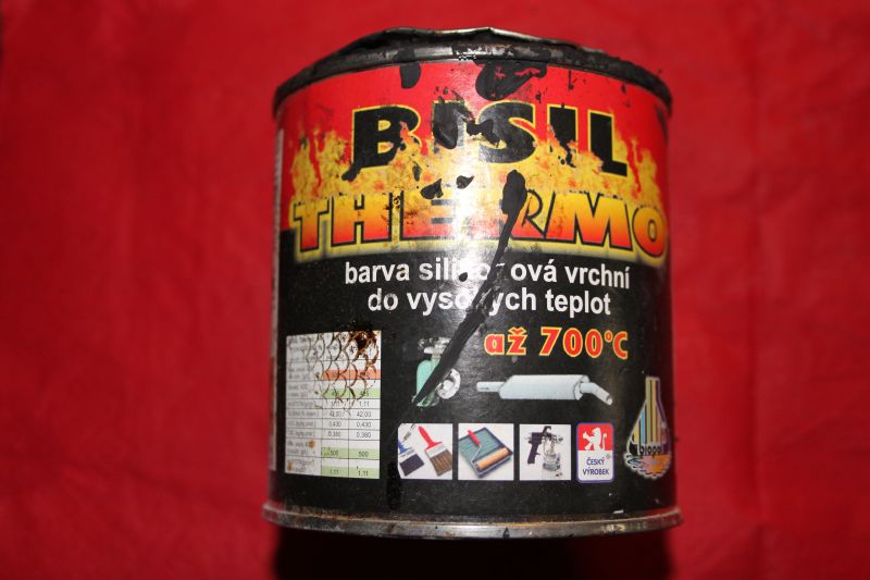

Tak když už jsme u toho vejfuku--stačí kvalitní vypalovací šedočerná silikonová barva na pláty od kamen--vyzkoušeno i na svodový trubky od svodu do katu ..pokud někdo děláte kouřovod od krbu tímhle "patláním" víte, že snese rudej žár x cyklů, u kouřovodu vydrží bez odloupnutí nebo prostoupení oxidace povrchu několik let..po vypálení od opravdu vysoký teploty sice jde do světle šedý, ale funkci plní i tak -celkem znamenitě, zamezuje oxidaci slušně a nemá problém se stávající rzí--čili netřeba odrezovat, prostě to jen přetřít--první vrstvu naředit třeba benálem, aby se to dobře vpilo, opadávající strupy, hlavně u svárů vzít kartáčem a pak to surově natáhnout štětcem..zasychá to během hoďky, pak už to jen trochu zasmrdí zhruba úsek do katu, jak se to vypaluje..rok je klid--čili natřít štětkou a na STK to pochopěj tak, že místo toho rezavýho pahýlu máš novej vejfuk..používám léta..nedrobí se , neopadává..trochu vyšší cena...
BISIL THERMO do 700 stC-
-oproti žáruvzdorný barvě ve spray je štětec výhoda, zapracuje se to do povrchu místo jen poprašku a naředěný pořádně vpije /ty vejfuky tam jsou na štítku..taky../
Není to geniální, ale je to výhodný kvůli odstranění-spíš vypuštění -etapy zdlouhavýho a stejně vždycky nedokonalýho odrezování před ev. kvalitním žárovým nástřikem už jetýho vejfuku--to udělat dokonale u požitýho vejfuku je v podstatě passé..
Je to o pravidelnosti, ale to u kontroly podvozku a ještě pár dalších činností
snáším vcelku bez reptání..
Re: natírání brzdičů + samolepky
Příspěvek od Dallen » 4.5.2013, sob 14:23
Tak přesně tuhle barvu bisil thermo teď du patlat na kotouče.
Natíral sem tim stojanky na varné desce před dvěmi lety a je to jak komax když se to vypeče.
