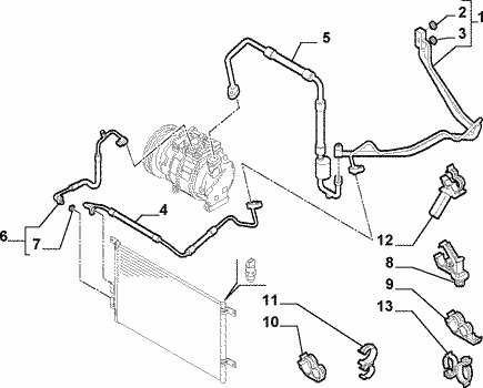

Re: Klimatizace (pokec, problémy atd.)
tak jsem se dneska vrátil z bosch sevisu a profukuje mi tam jedna hadice. dole na obr. je to hadice č.4
, loni jsem vyměnil hadici č.5 což nebyla žádná láce, ale ta nynější hadice je podle e-peru levnější, tak aspon že tak
Musim se zeptat ve fiatu kolik stojí, ale když budete vědět kde byse dala sehnat za slušnej peníz tak mi písněte budu rád samozřejmě. Zítra vás budu informovat jak jsem dopadl u FIATa.
