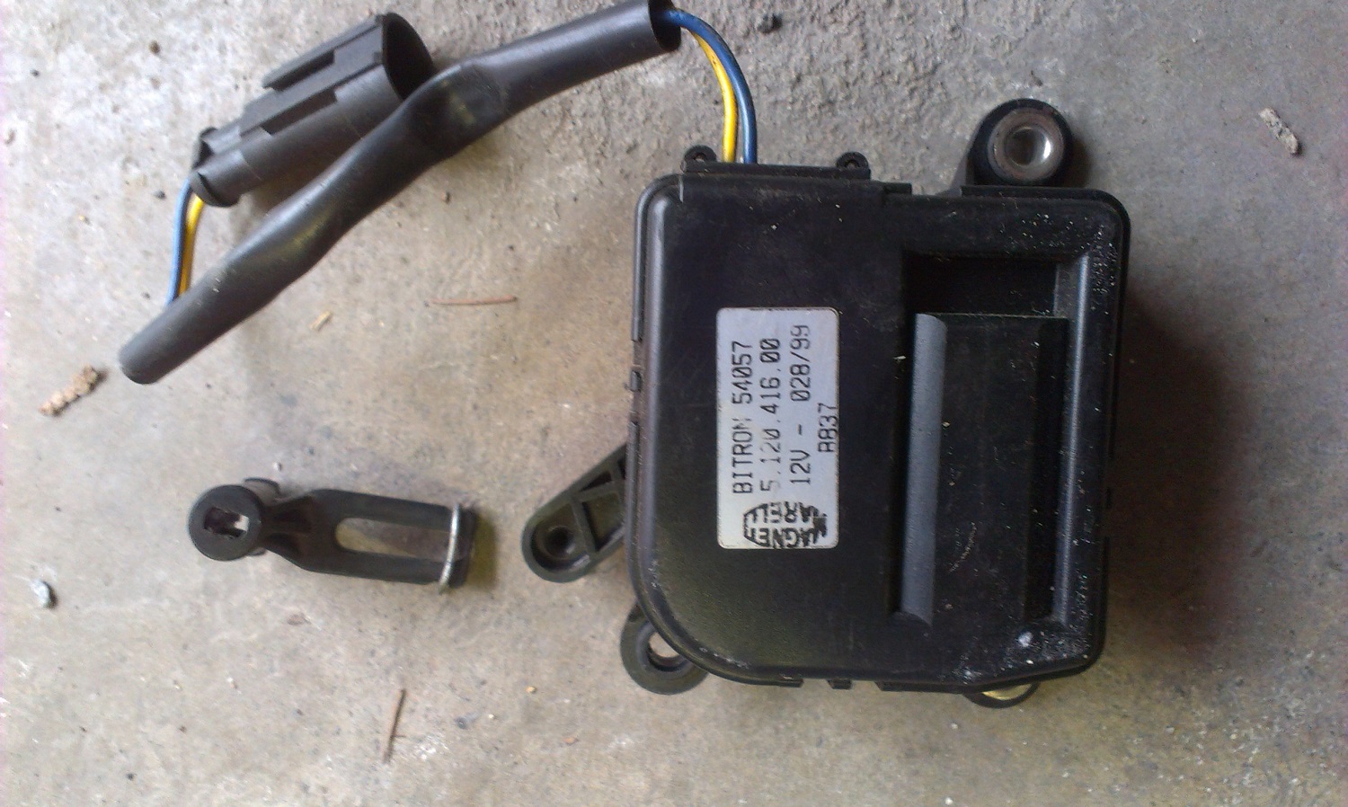

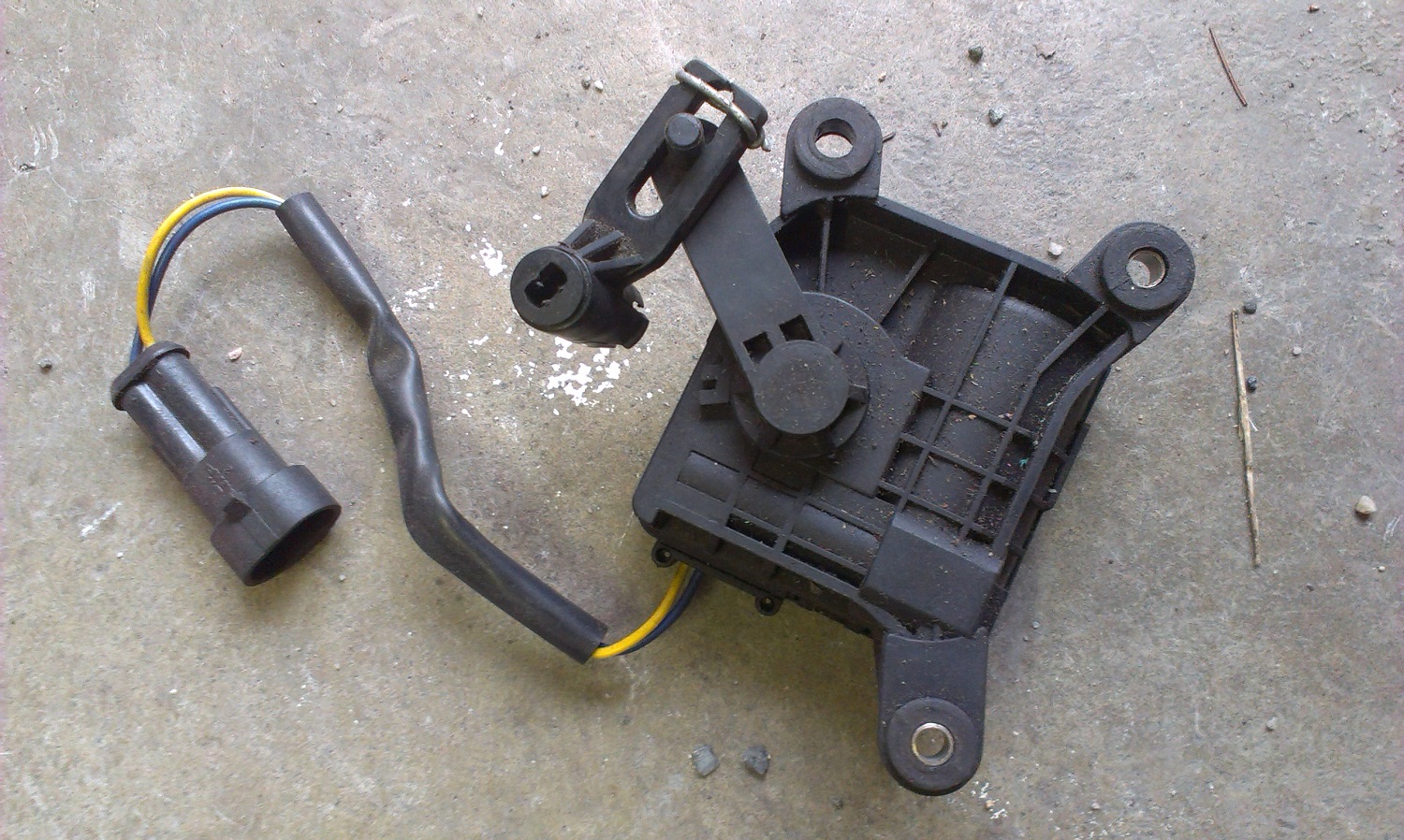

Pro Erik 166: Motorek s pačkou ke klapce na vnirřní ciklaci. Ta páčka ráda praská, opravil jsem to drátkem :D

mne ked vyskocila hlaska tak som ju vzdy potvrdil stlacenim praveho gumoveho kolecka. vzdy to zmyzlo a objavila sa az ked som znovu vypol motor a nastartoval.
teraz mi ju ukaze preto lebo tu klapku vyssie na fotke mam odpojenu.ale ako pisem potvrdim a ide vsetko.
