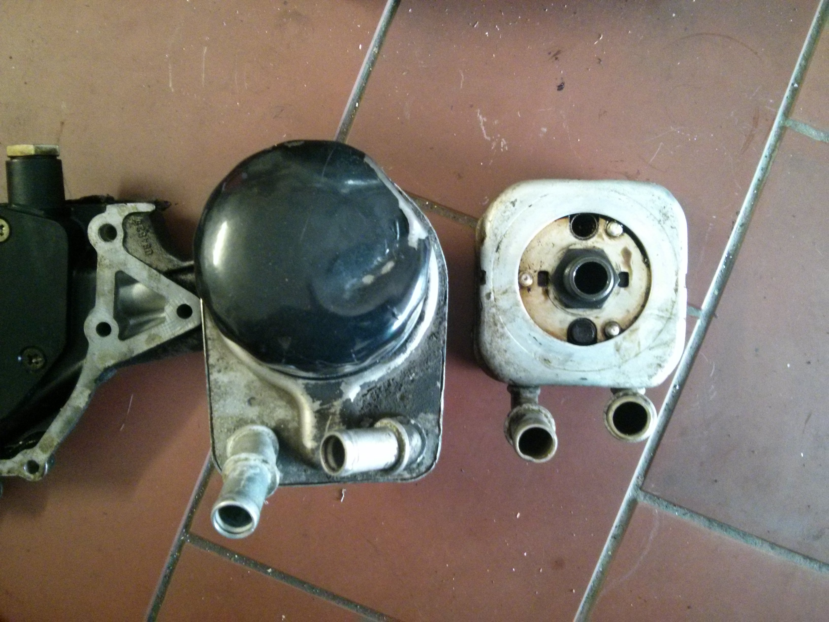

Tak nakonec to moje řešení není tak špatný..
Jinak je zajímavý, že někomu se olej u TS nepřehřívá ani při plný zátěži a někomu se zase přehřívá i při klidným cestování.. Asi bych nejdřív nahodil budík teploty oleje a když se bude přehřívat, tak případně dál řešit co s tím.
vonkreuz: Radši bych to neriskoval. Nevím jak u 166, ale podle mě ty chladiče pro servokapalinu nejsou stavěný na tlak.

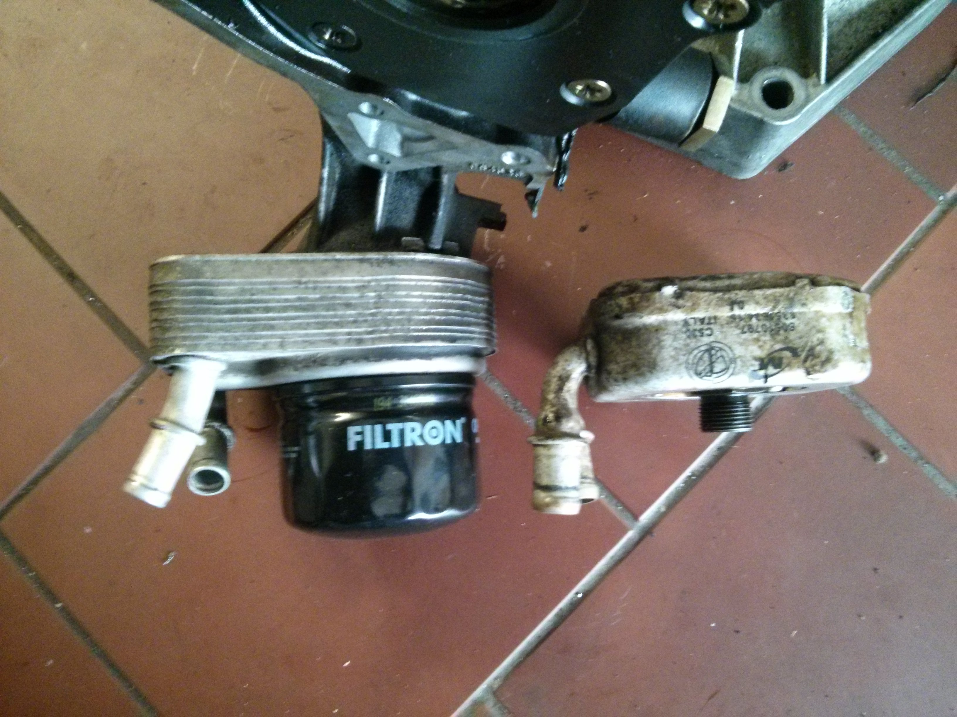

Pokud by někdo chtěl vylepšit chlazení oleje bez přidávání chladiče, tak výměník z 2.0JTS (možná i 2.0TS CF3) je trochu větší než předchozí model...

Příspěvek od razorcz91 » 29.6.2022, stř 08:03
Zajímalo by mě jaký je procentuální zlepšení v chlazení :D náhodou čidlo teploty nemáš, že by si to vypozoroval? Zase kdyby to nepomohlo, tak proč by se srali s tím tam dávat jinej, že.
