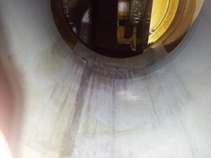

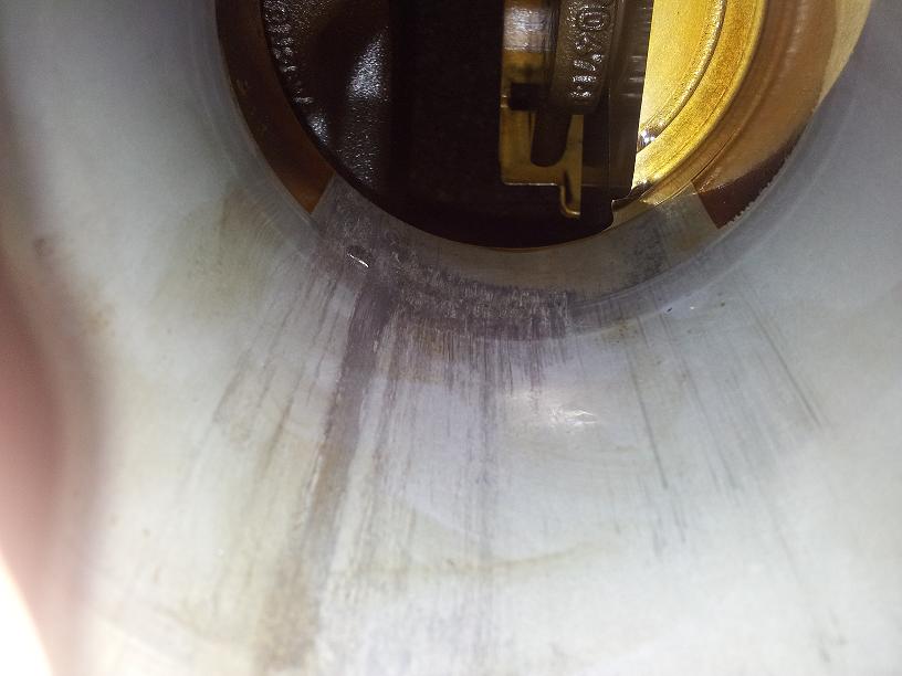

..Tenhle záběr jednoho přidřenýho válce na motoru,kterej se točil a bral jen 2l/1000--nereálná GO bez dodatečnýho vyvložkování--v našich běžných podmínkách mazec..M62
Spotřeba oleje u tohohle motoru řekne hodně, jinak se ryska u zdravýho agregátu skoro nehejbá.
