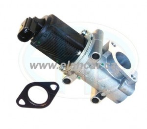

77 kw ma elektromagneticky ventil ovladania egr (vid obr.). EGR som mal zaslepeny len z jednej strany pri sacom potrubi, no a realne hodnoty davalo vyssie na volnobeh, vo vyssich otackach to bolo rovnake ako pri nezaslepenom.
Vahu som mal odpojenu, ako som pisal vyssie, a auto islo subjektivne lepsie, ale cukalo to stale. Takze to bude asi fakt nieco s privodom paliva. Vstreky chcem dat aspon precistit, tak uvidim, co to spravi. :wink:
No a tu aplikaciu pozriem, aspon pochytim nieco nove. :wink: Nejde ten odkaz. Myslis toto: http://uloz.to/x4tRpB1/vypocet-vahy-vzduchu-exe

Áno ,ale toto je erg ovladany podtlakom, elektrický ovládaný erg vyzerá inak.
Takto

No to viem, ze mam podtlakom ovladany egr, aj ten "elektricky" poznam. :) U mna ovlada, reguluje samotny egr prave ten elektromagneticky ventil. Preto chcem zohnat druhy na skusku.
Je u nas jedno vrakovisko zamerane prevazne na tal. auta, takze skusim, ci tam nemaju. Zatial mi vcelku ochotne pozicali, co som potreboval. :)
