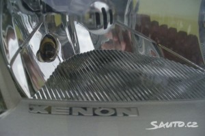

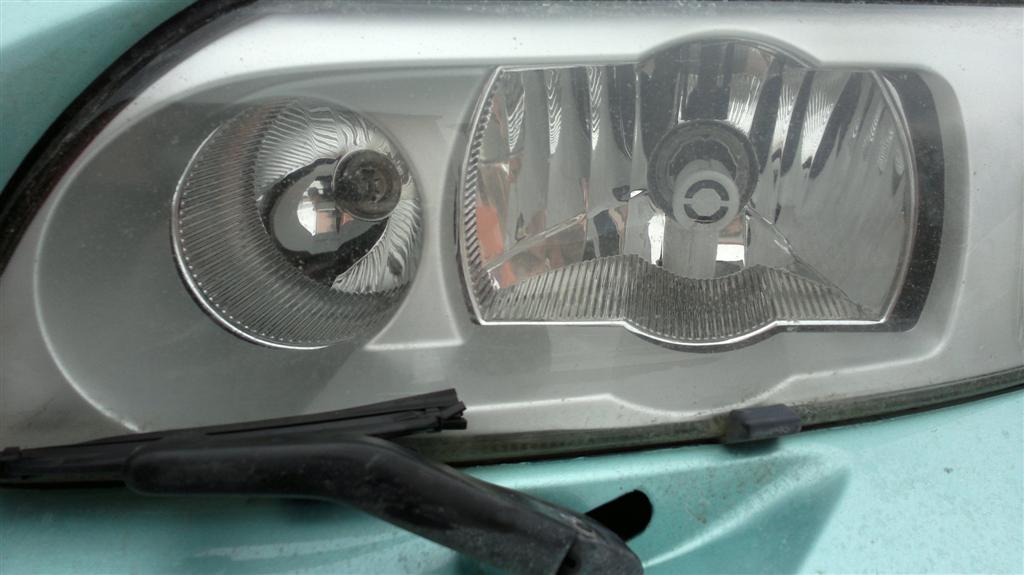

Nemám bastl,je to origo od výrobce,nemám čočku a mám bixenon,při přepnutí na dálkové se to zkrátka zvedne a ještě se rozsvítí pomocné dálkové H1

Dvojková laguna .... a ještě Honda Civic
A do těchto parabol se používají výbojky s označením R ,D2R a D1R,tyto žárovky mají stínitka,výbojky do čoček mají označení D1S a D2S bez stínitka :wink:

elbandito píše:Protimluv :wink: Jsem myslel, že bixenon je, když máš světlo s parabolou a čočkou (projektor) a mezi nima je clonka a mezi potkávačkama a dálkovýma se přepíná posouváním té clonky, viz. http://cs.autolexicon.net/articles/proj ... reflektor/. Tzn. že jedna výbojka má dvě funkce (potkávačky a dálkový), proto bi. Takže světlo bez čočky nemůže mít dvě funkce, protože tam není ani ta pohyblivá clonka.
