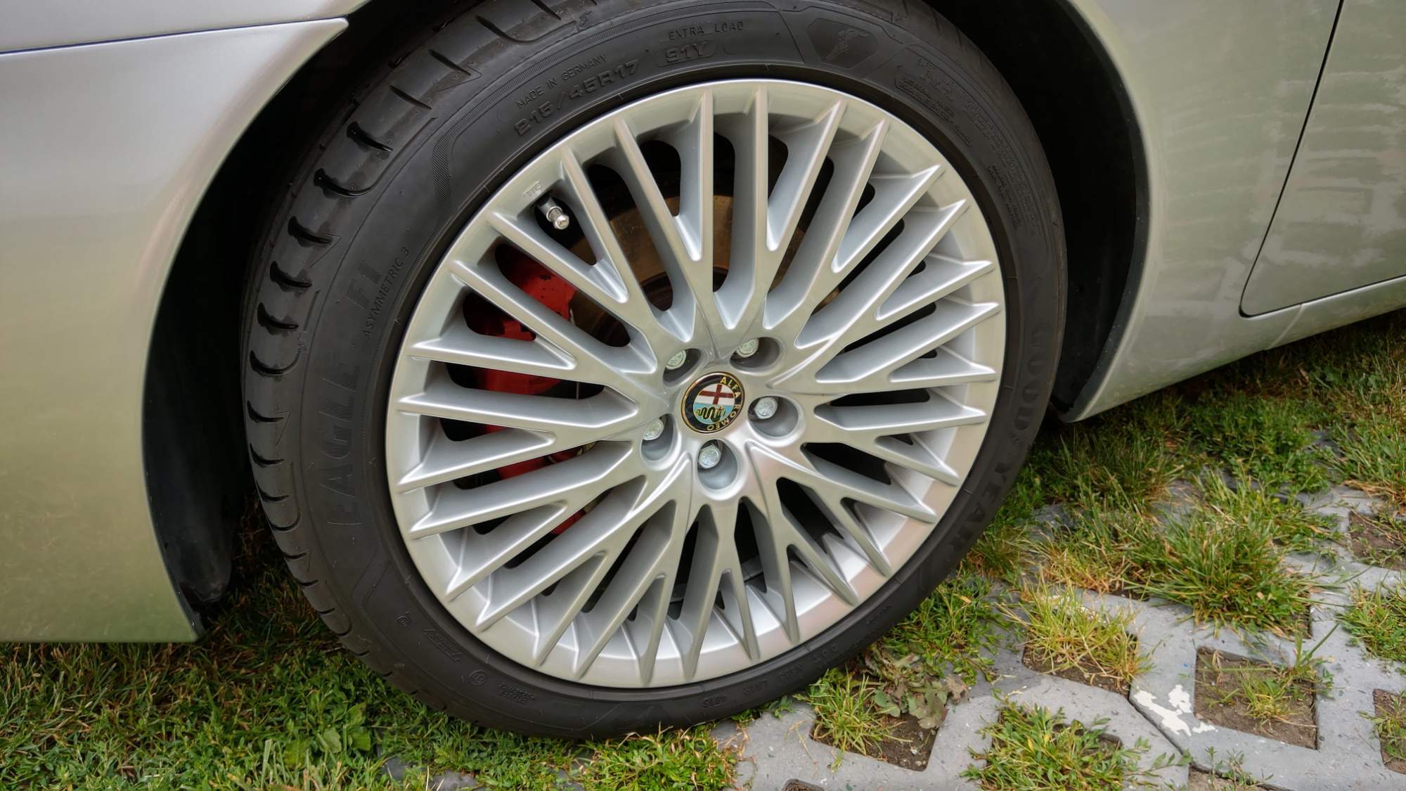

Bene bene
,já kunku letos opět nedal protože se mi to opět krylo s jinou akcí

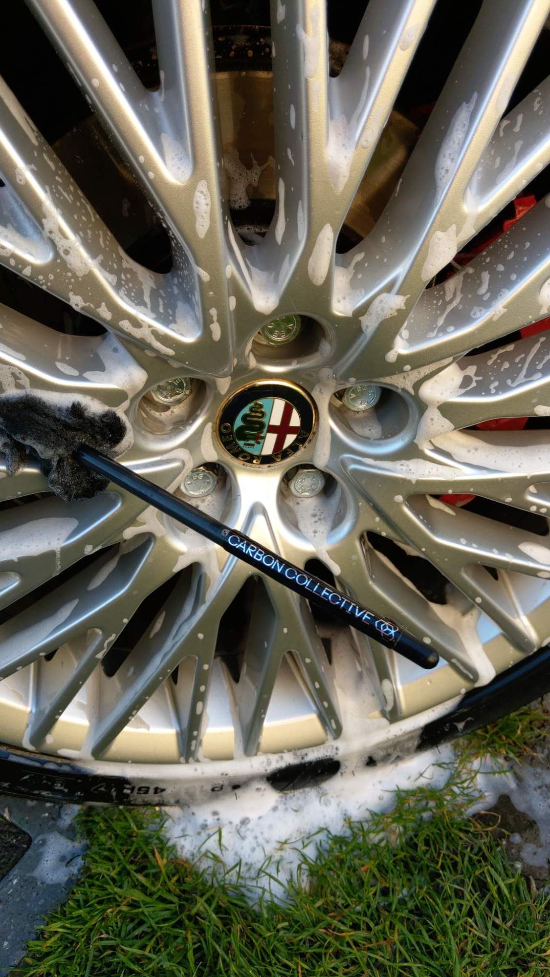

Re: Skyline - AR 156 SW 2.4 - 110kW - rv2003

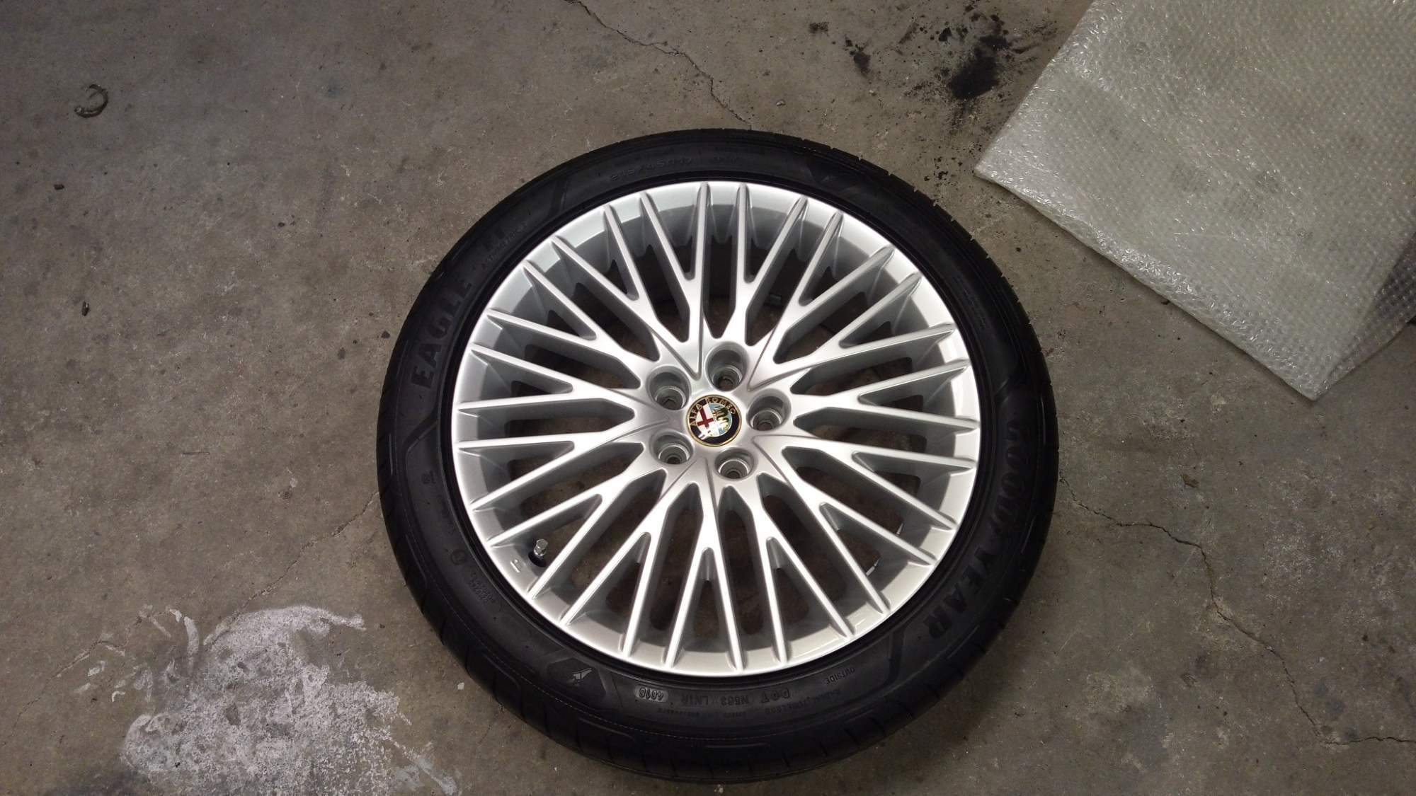

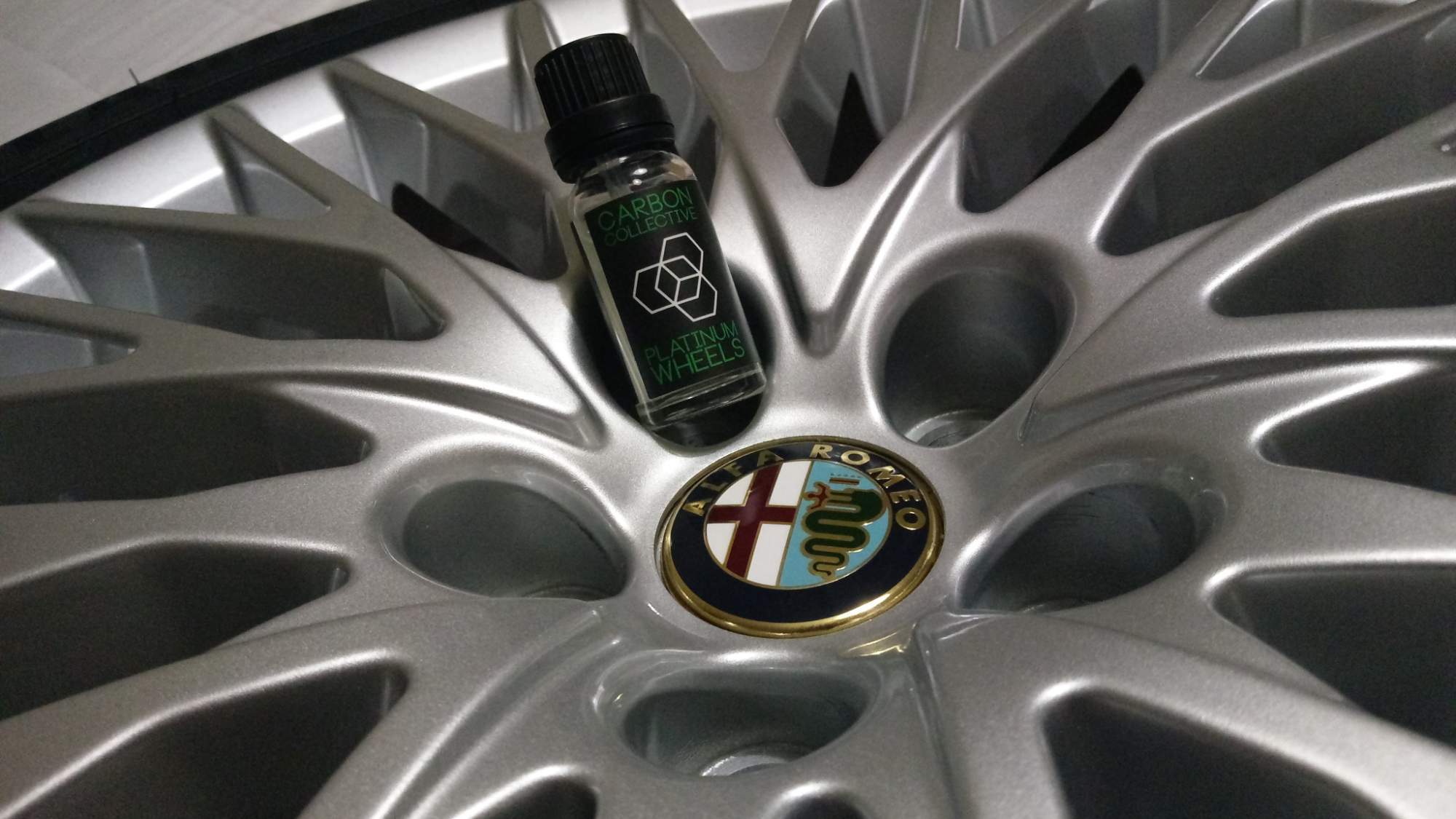

Voskovat a čistit tyhle kola musí být hrozná práce
ale fakt děsně se mi líbí
asi je budu muset taky koupit. Dej ještě pár foto celého auta, dobře se na to dívá

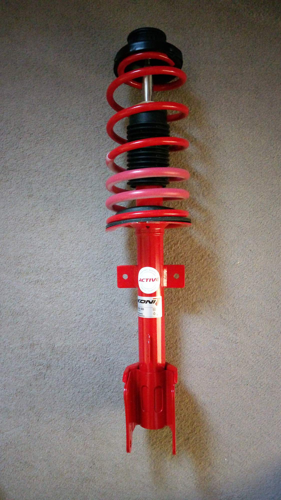

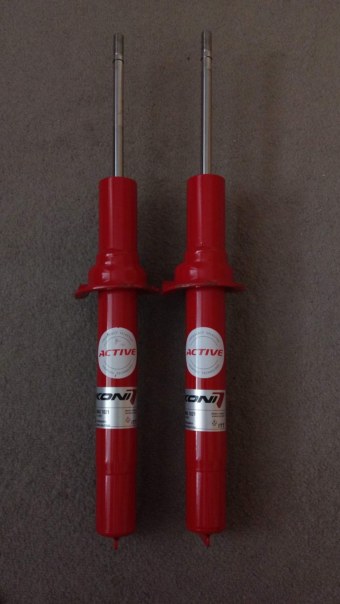

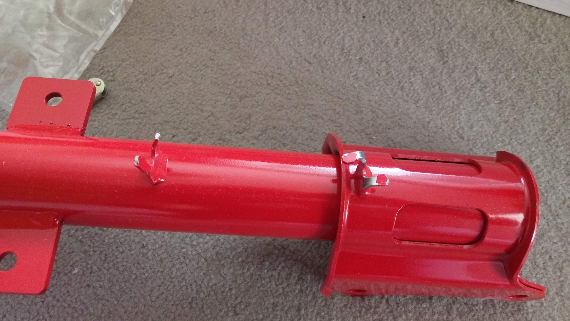

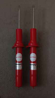

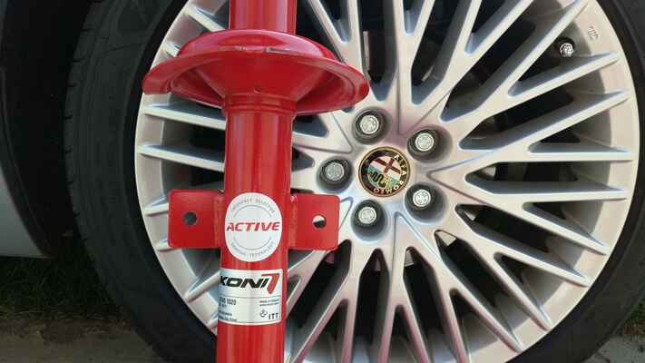

Dnes konečně dorazil několik týdnů očekávaný balík
Koni Special Active 8745 1020
zatim jenom zadní, přední jdou do výroby teprve 21. týden :/ takže až tak v červnu přijdou.....
celkem sem zklamatý z toho jak to Koni balí... krabice že by se tam vešly dva tlumiče a oni tam daj jeden jen tak na volno, takže po tý X 1000km dlouhý cestě je tlumič odřený a packy na uchycení kabelu od abs ohnutý, krabice propíchaná ze všech stran ale závity na tlumiči naštěstí ok, přitom předchůdce FSD byly uložený v krabici ve výřezech a ani se tam nehnuly....

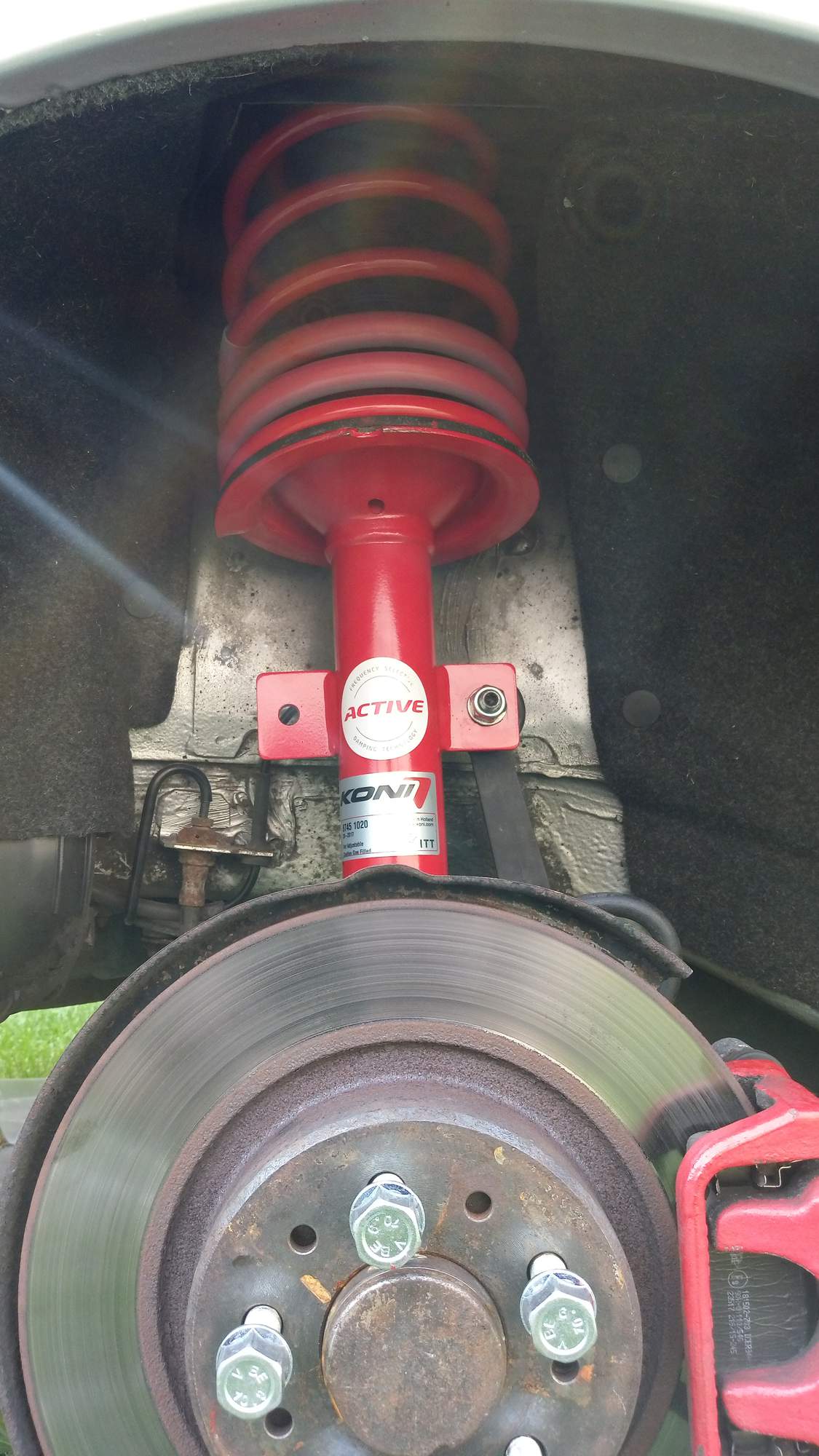

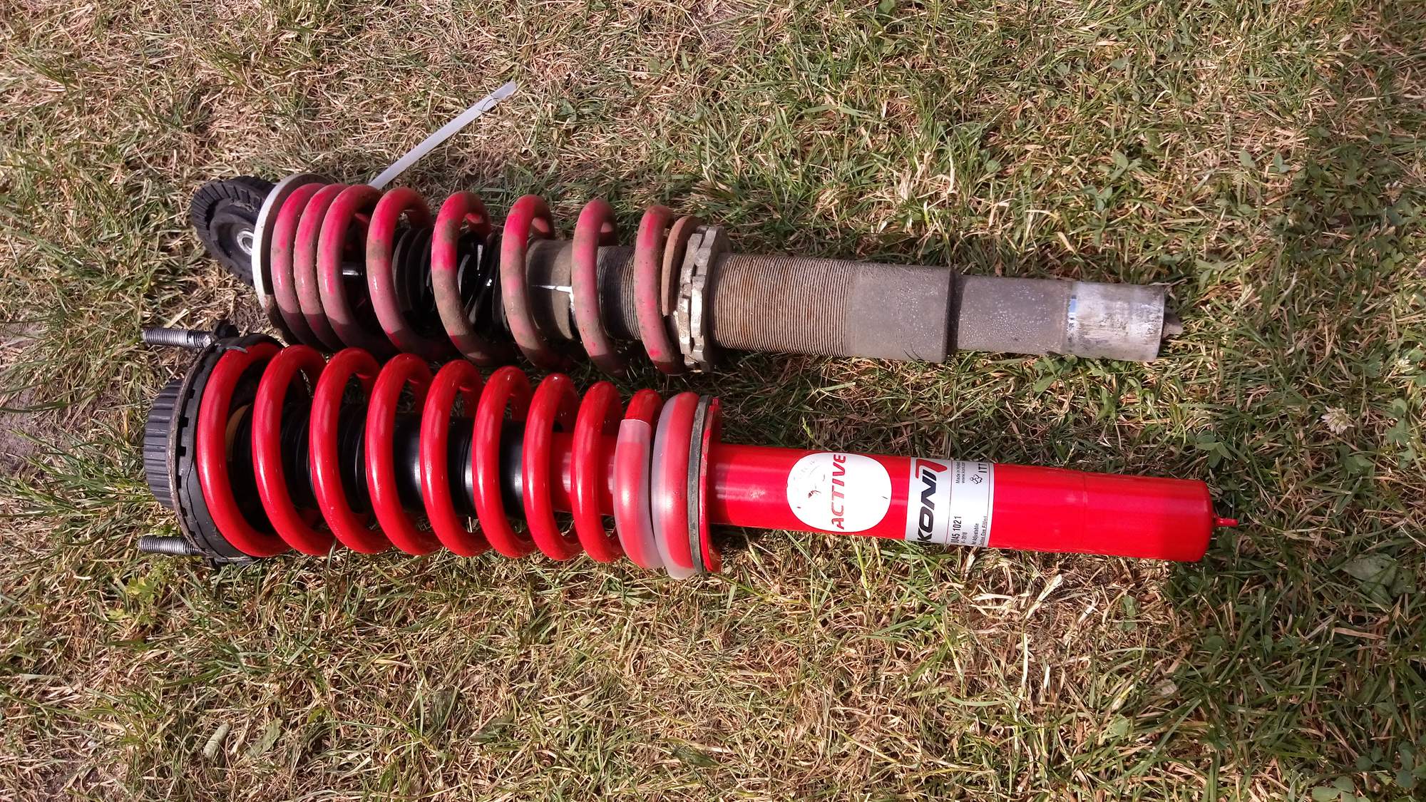

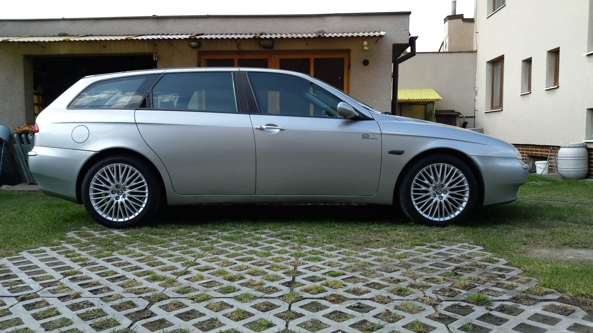

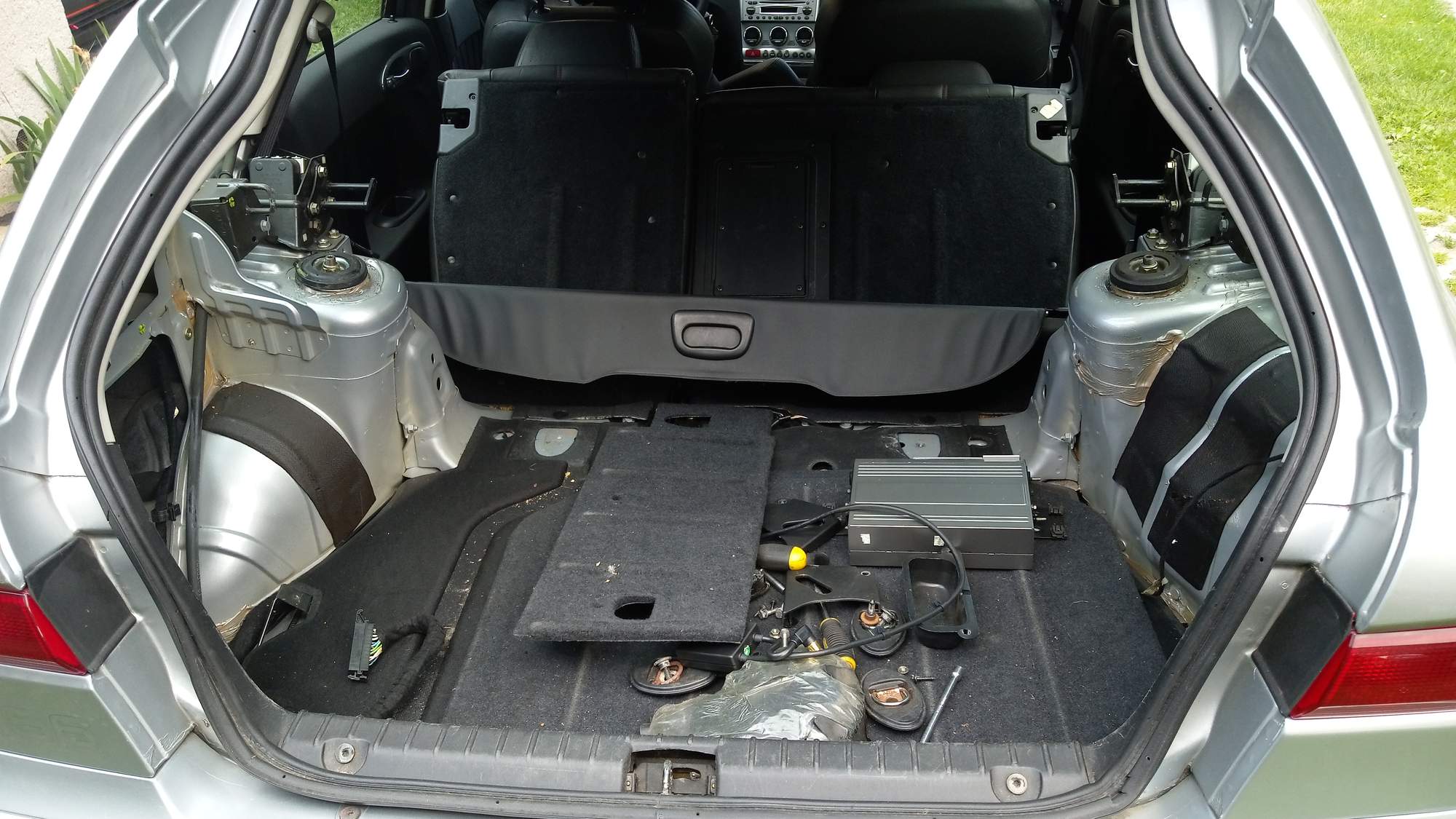

Re: Skyline - Alfa Romeo 156 SW 2.4 - 110kW - rv2003
už dost dlouho byly opřený v ložnici vedle nočního stolku tak sem je osadil na auto....
koberce i plasty rovnou do popelnice, koberce byly prořezaný od předchozí montáže tlumičů od někoho línýho a plasty doškrábaný od někoho blbýho....
zadek zpět na zemi a zatím to vypadá že výška zůstala stejná... a co je hlavní... když se opřu do kufru tak pruží
přední zatim nejsou doma, minulý týden měly jít do výroby tak snad příší týden :/
no pořád je nůž rychlejší asi
každopádně koberce co sem si koupil byly z auta bez bose
ale díky bohu tvar je stejnej a stačilo vyřezat díry do něj jenom...
jinak mám za sebou první výlet 100km a už jen zadní tlumiče sou znát a auto je rázem pohodlnějšía nemůžu se dočkat až to bude komplet.

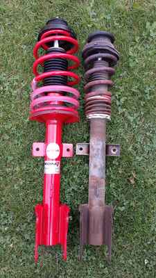

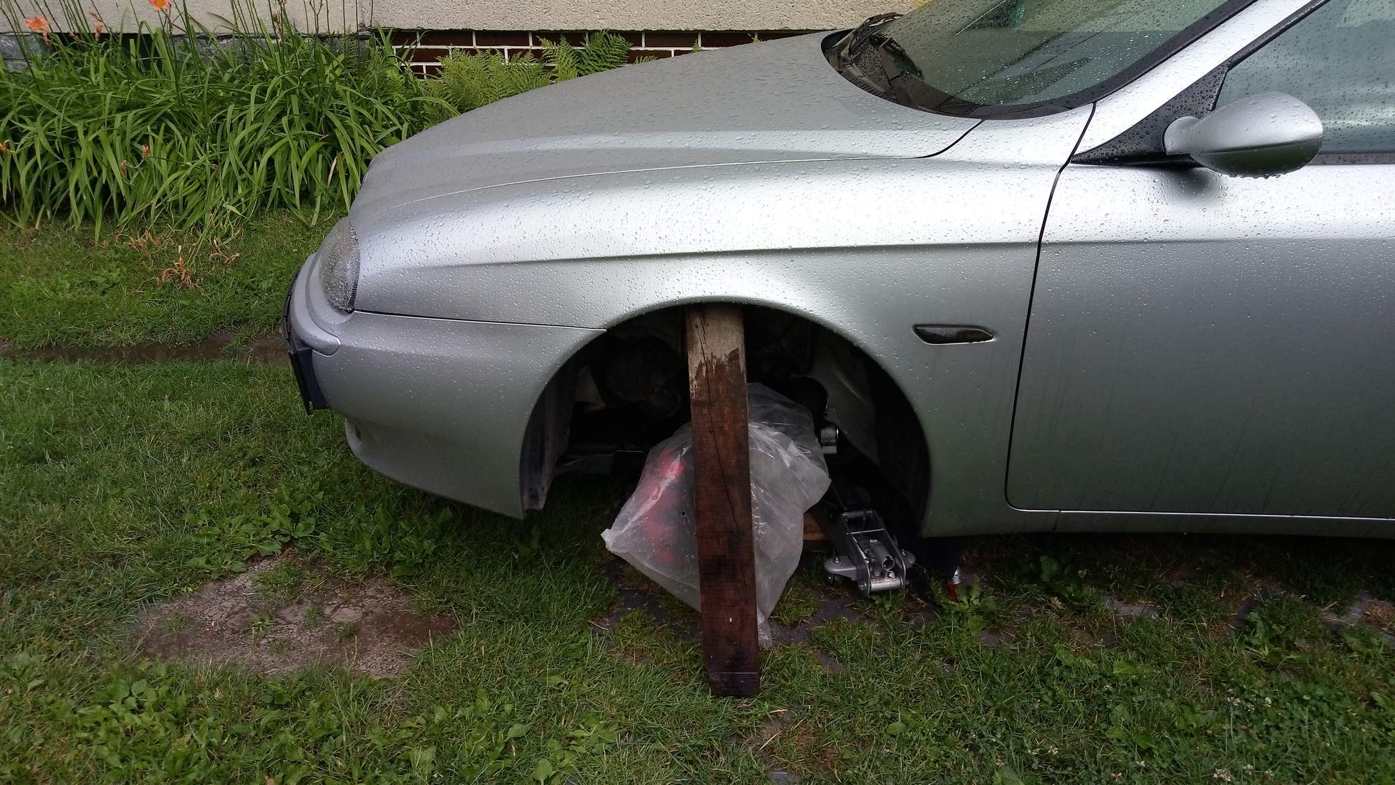

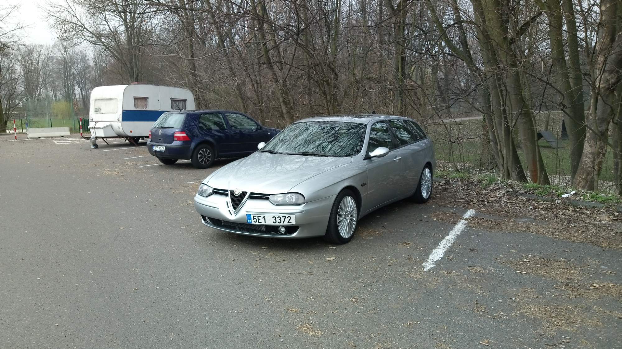

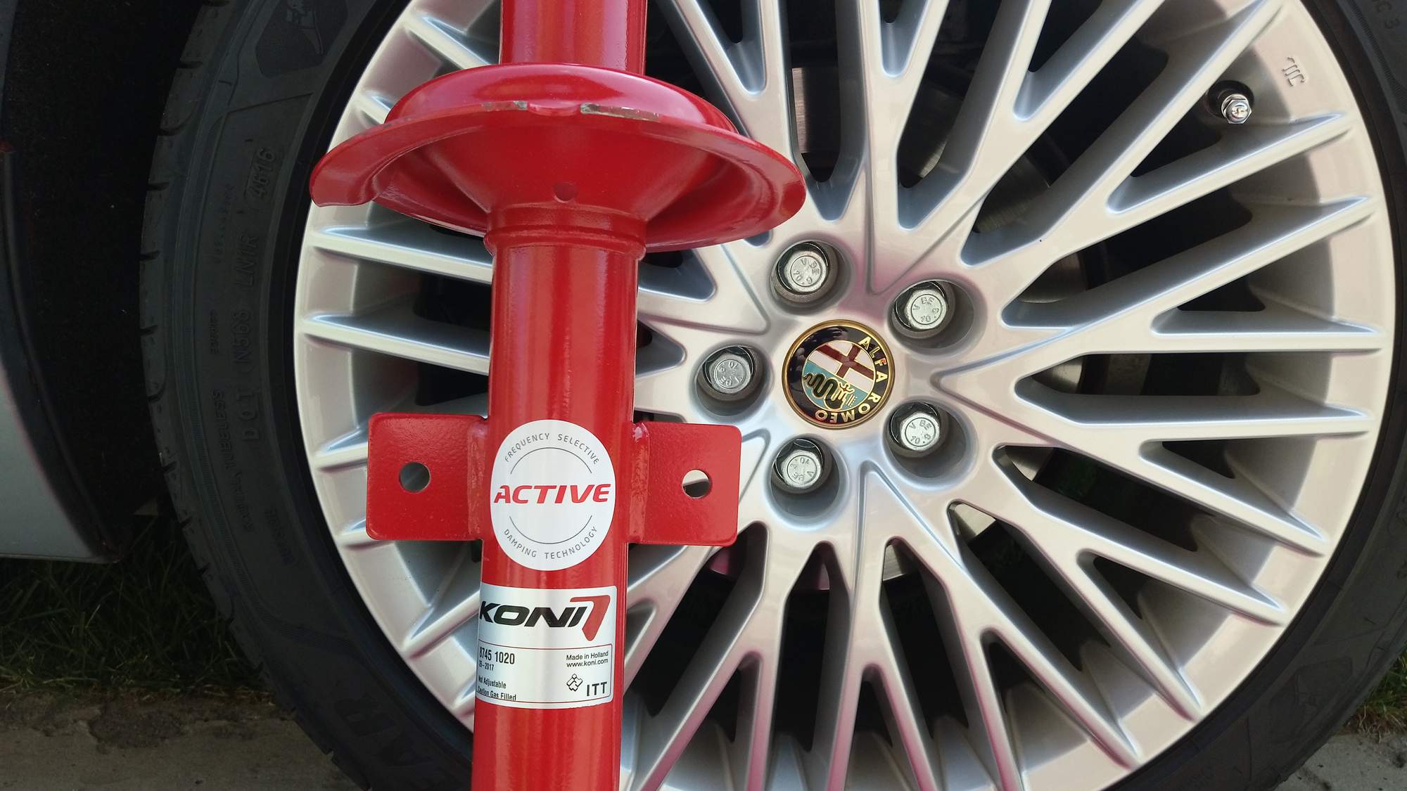

tak tenhle týden konečně přišly i přední tlumiče a rovnou se vyměnila komplet přední náprava i se světlama
tlumiče dorazily opět odřené samozřejmě ale barvu a štětec sem měl od minule :/
přední pružiny už bez stahováků nasadit nešly jako na zadku takže sem musel značně barvit i pružiny potom, kdybych ty pružiny nesundával jednou za 10let tak si koupim i pořádnej stahovák abych je nepoškrábal snad :/
přijde mi že předek je výš jak zadek, většinou to je naopak :/ , o jízdě nevim co si myslet, možná sem od Special Active čekal něco nemožnýho každopádně oproti TA Technix je to paráda, zati mám najeto jen 50km
aktuálně mi skončila STK včera....
montáž se neobešla bez problémů....
a to sem to utahoval momenťákem.... buď sem našel špatný počet nm (81-89nm), vada materiálu nebo to může být tím že ten hák na tlumiči je z 3mm plechu a je tam moc velká mezera na stahnutí (TA Technix to má z 4mm plechu)

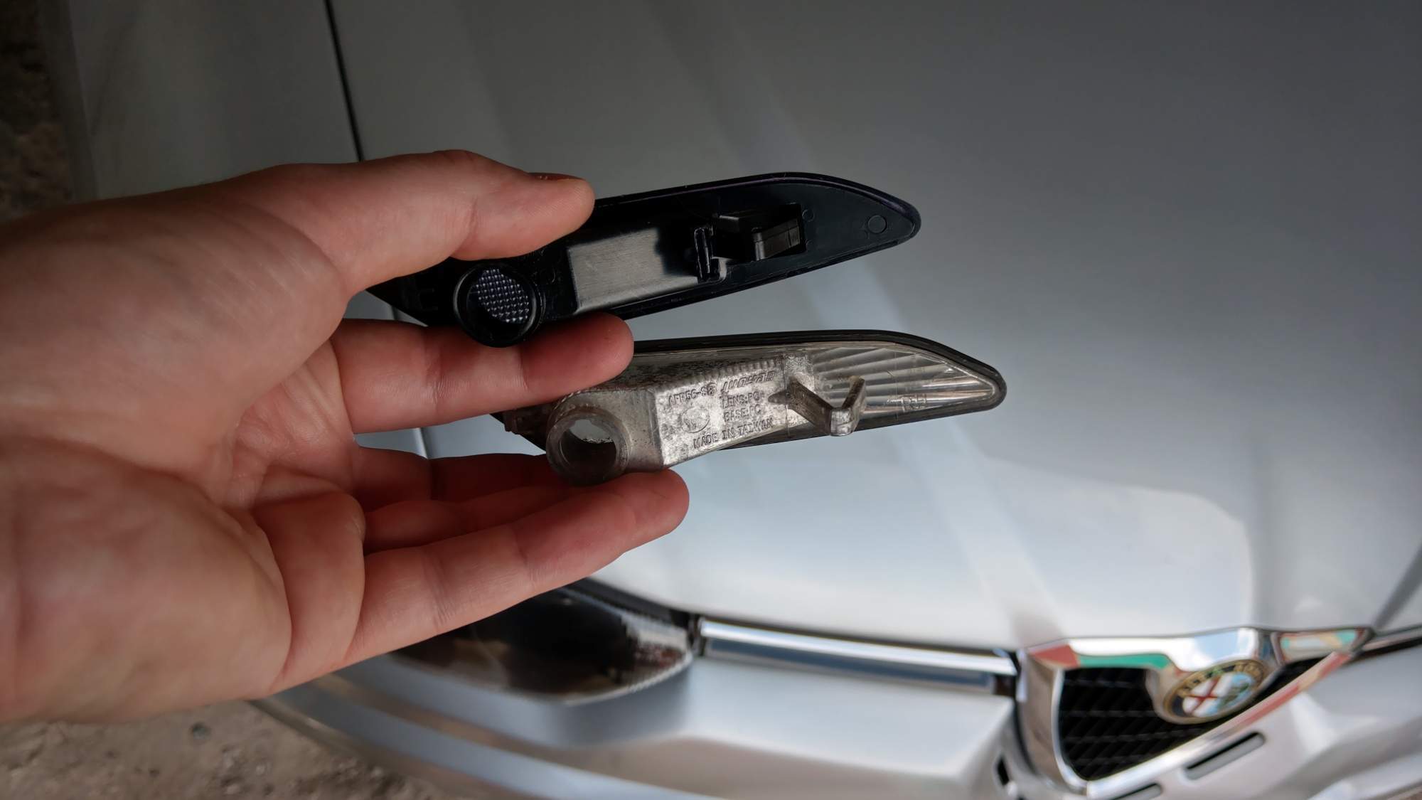

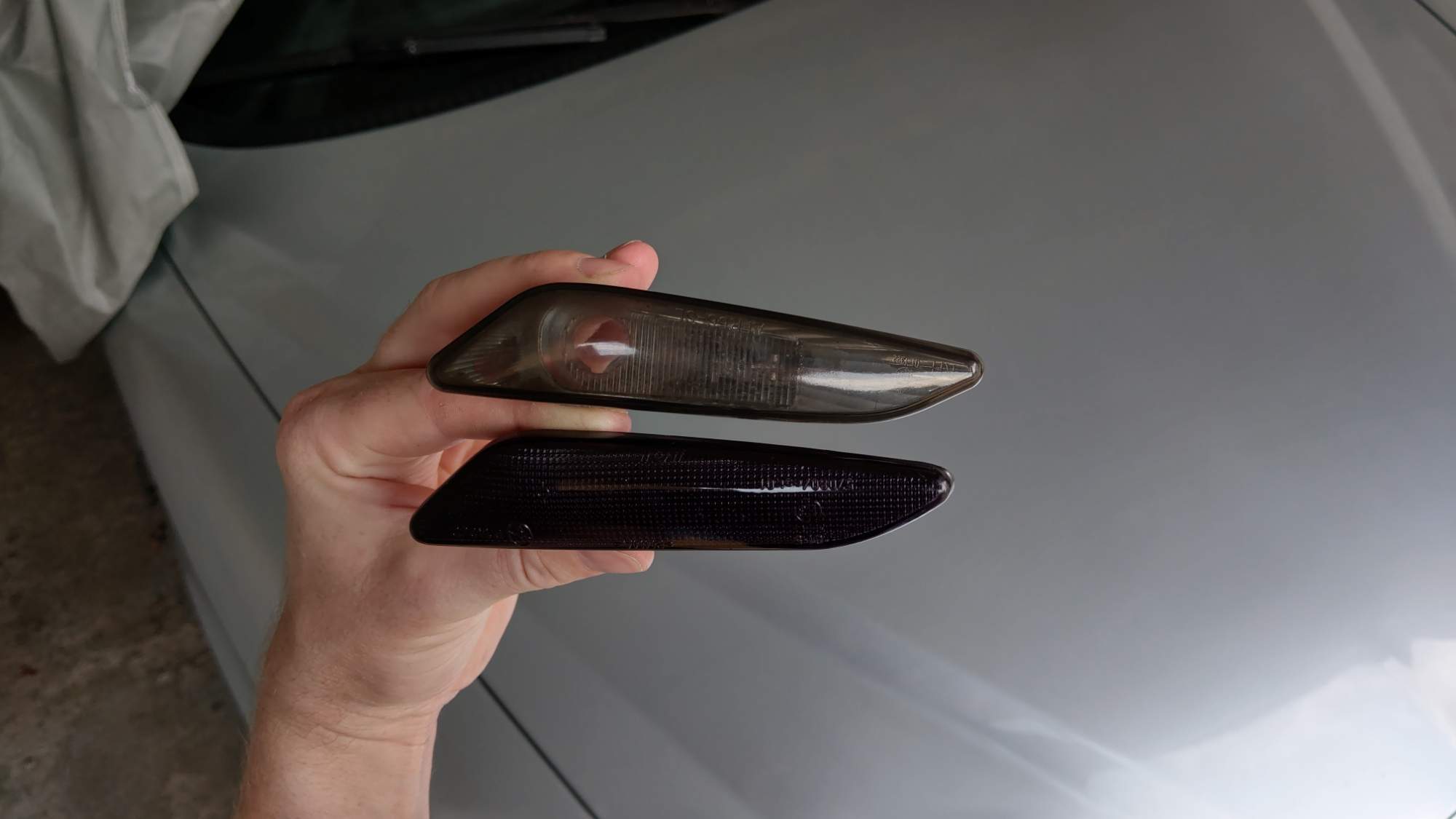

foto předku s novými GTA světly....

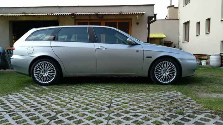

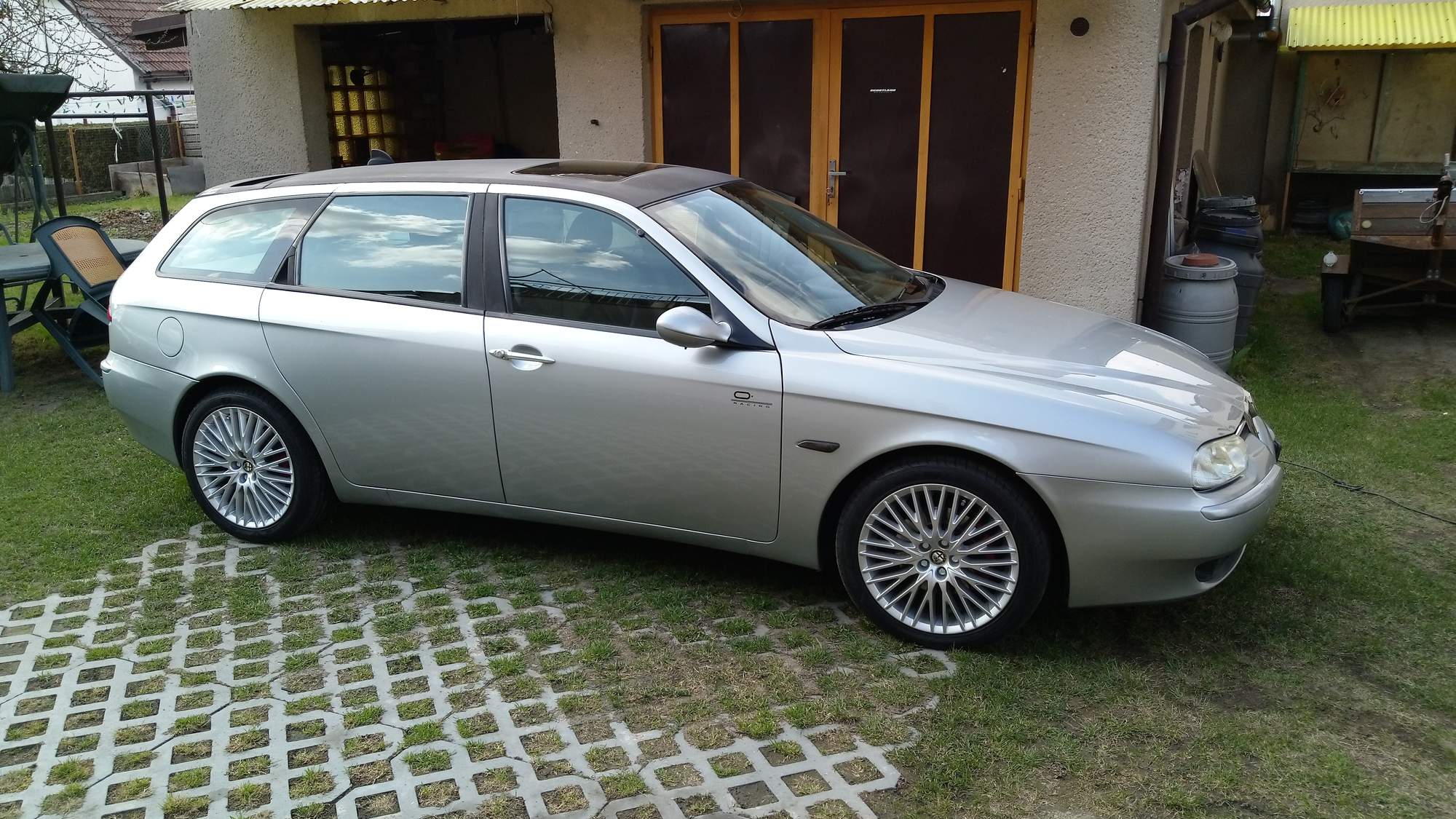

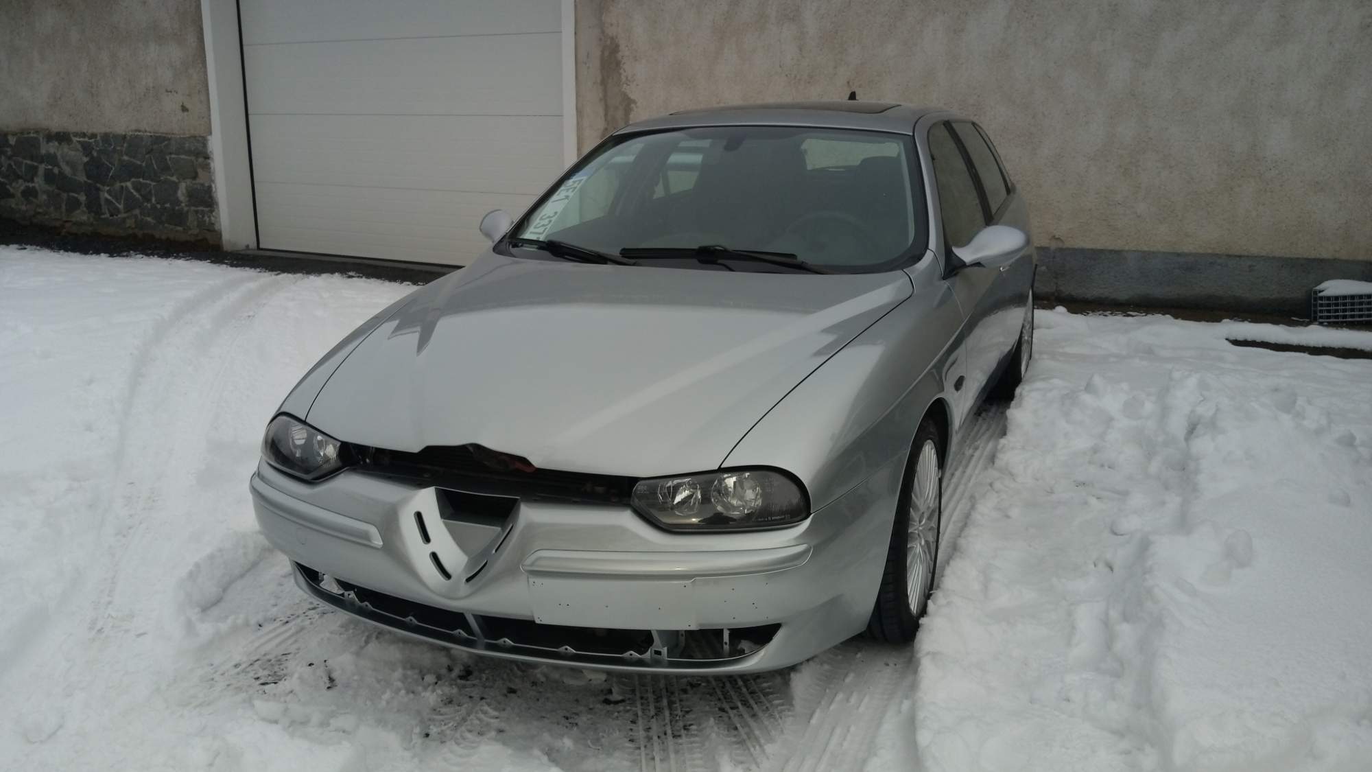

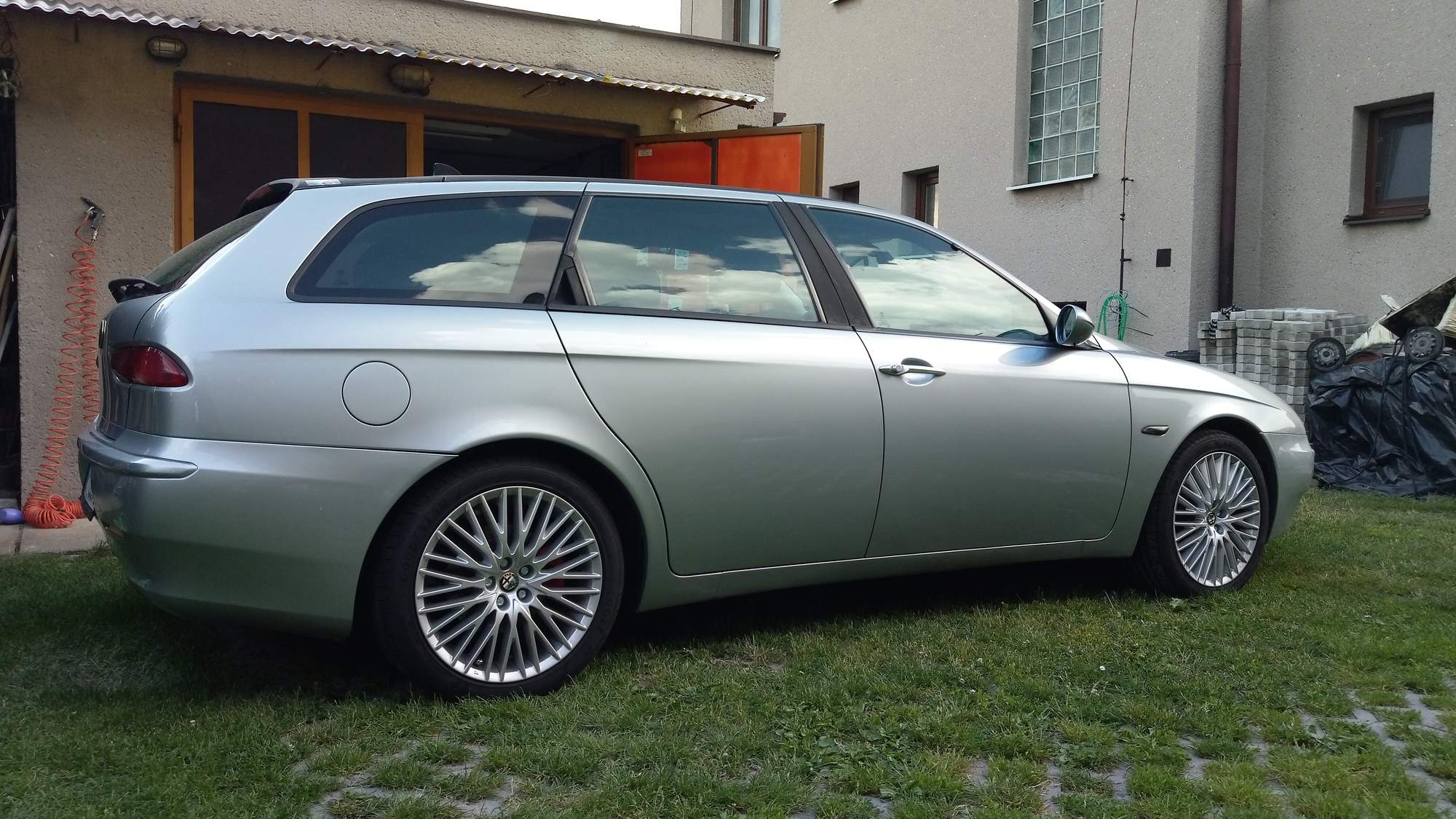

tak potom dej fotku celýho auta jak to vypadá
jak to vypadá... jako 156
na tak starým autě už není čím překvapit asi....

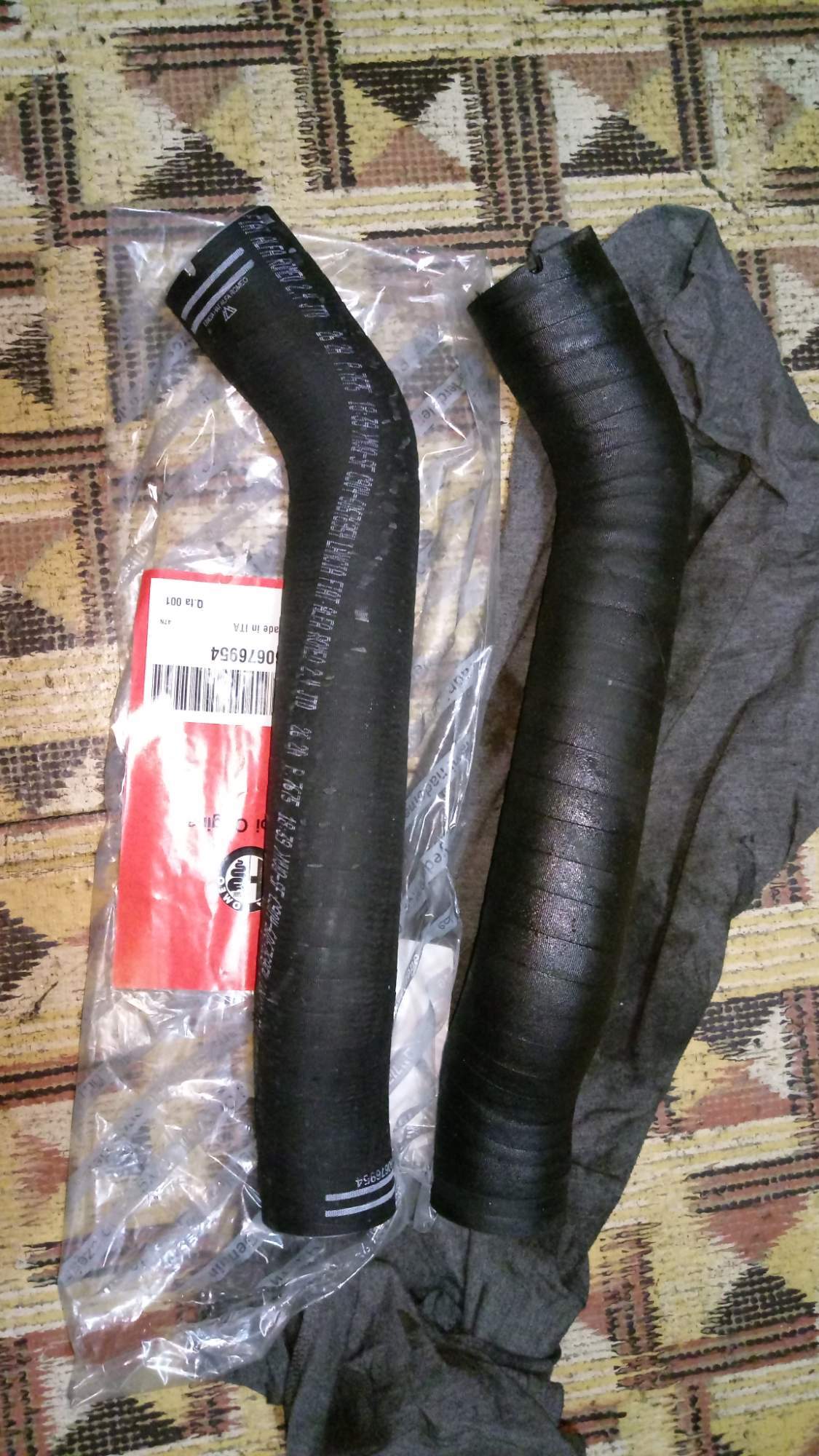

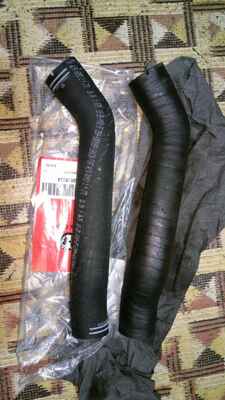

a aby toho nebylo málo tak den po tom co sem to složil sou v háji obě venkovní manžety poloos
za celé odpoledne sem vyndal jen jednu protože 5 minut chčije a 5 minut ne :/

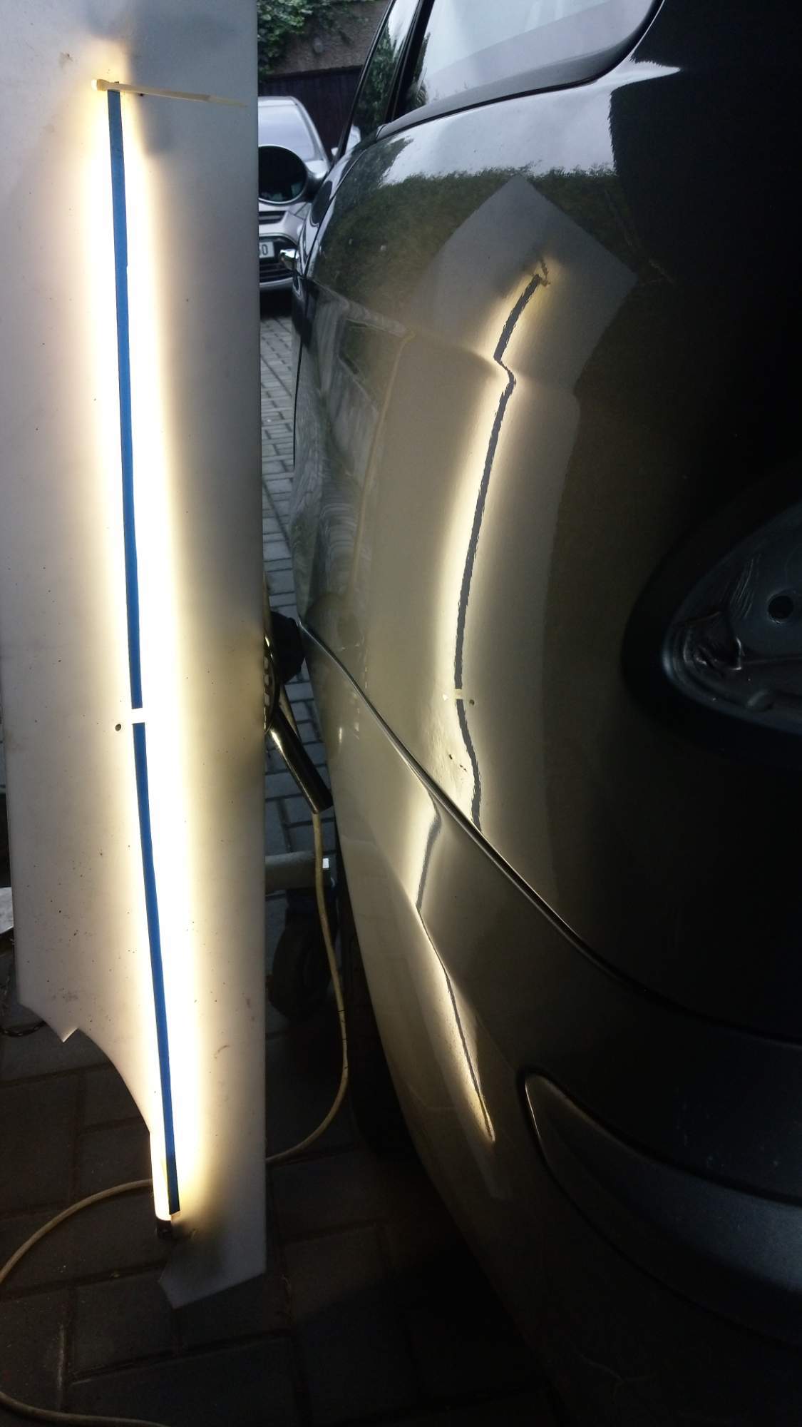

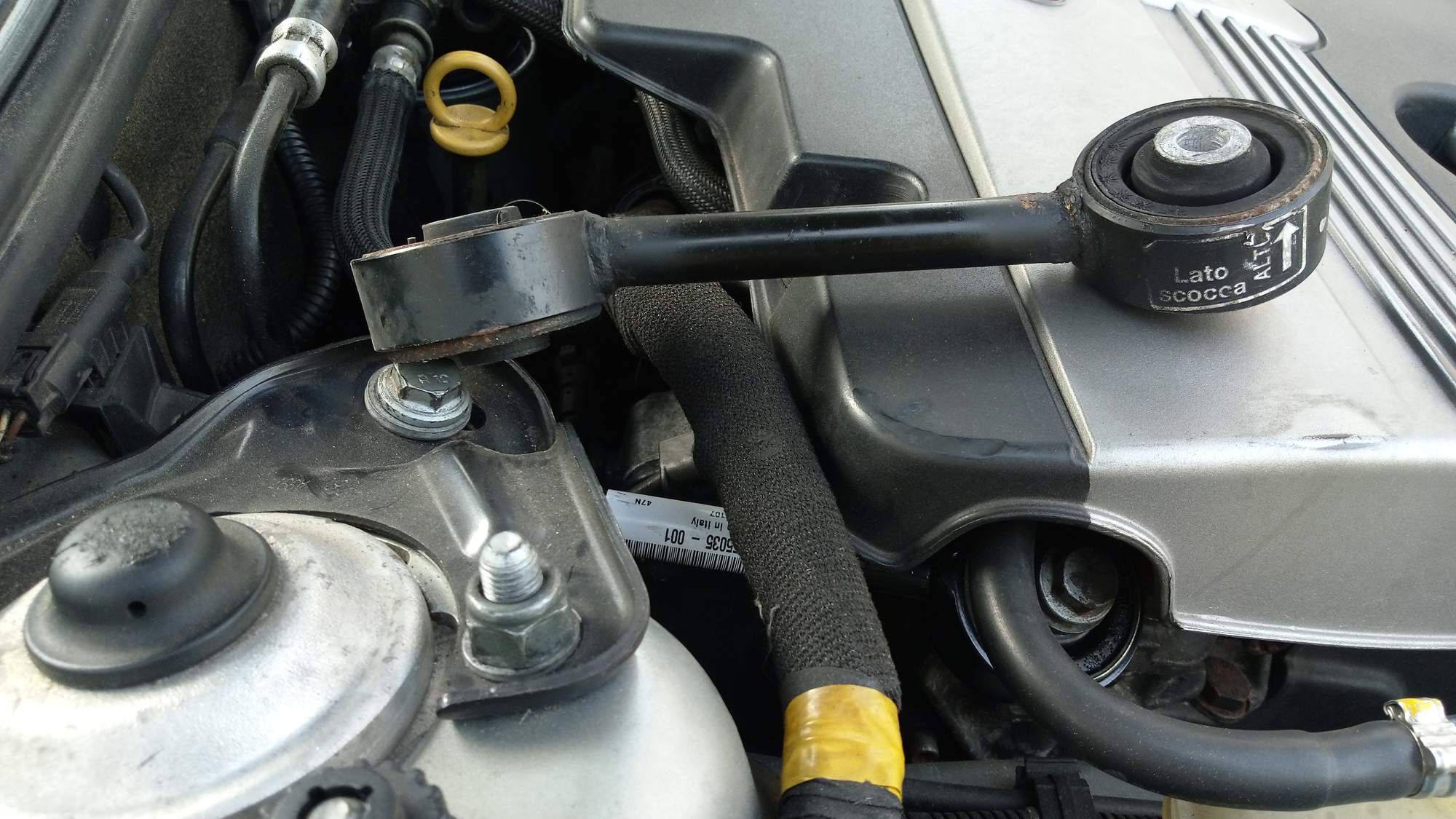

nějaká ten měsíční update.....
technická hotová bez závad

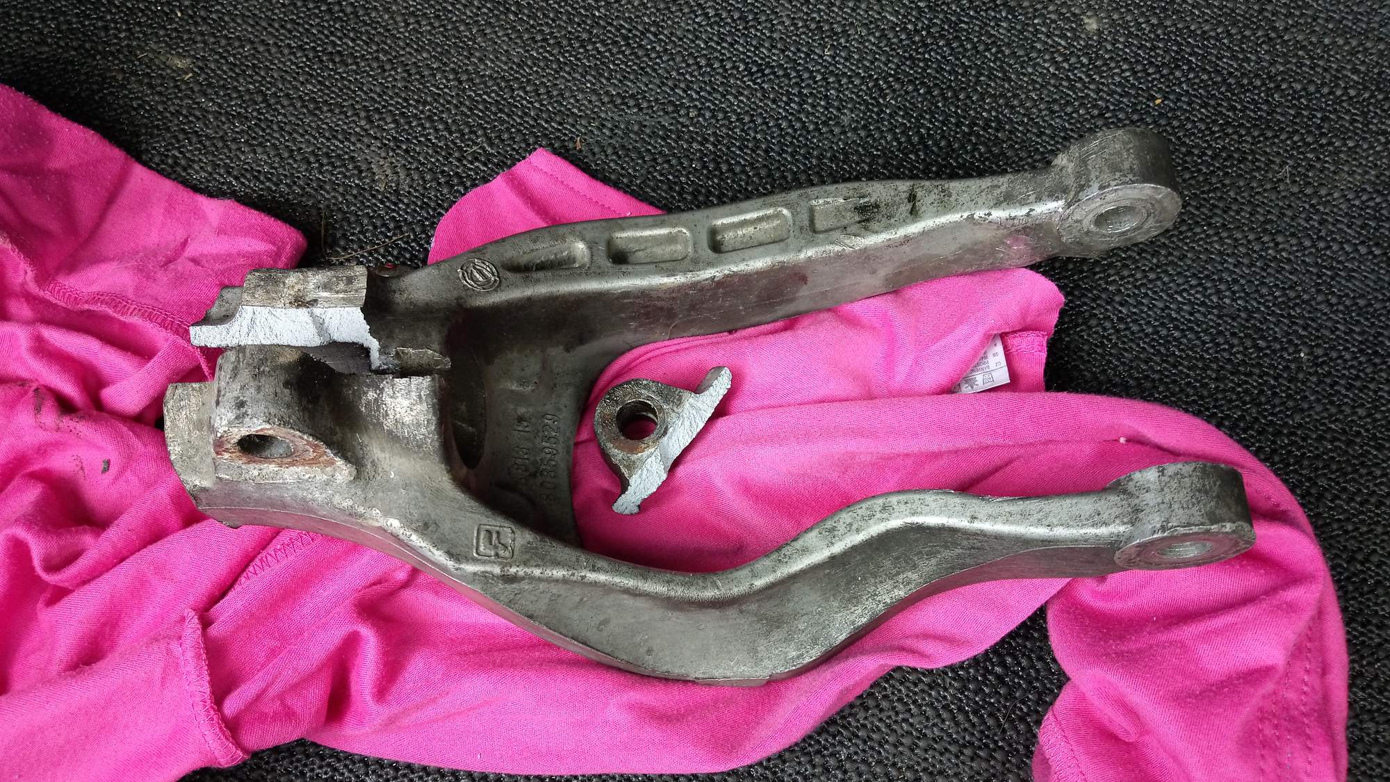

nová kost motoru

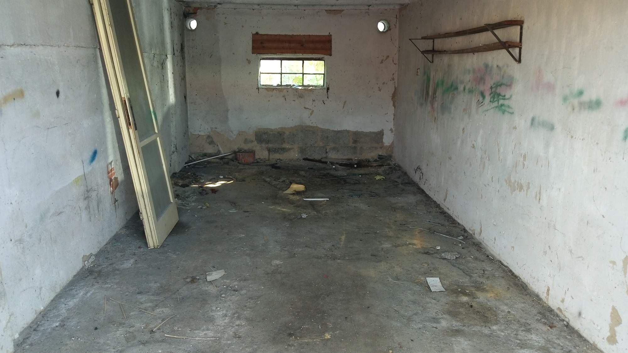

alfičce sem koupil nějaký to bydlení, odvezl sem 3 vozíky bordelu a ještě tam bude práce dost ale do zimy se stihne nastěhovat snad

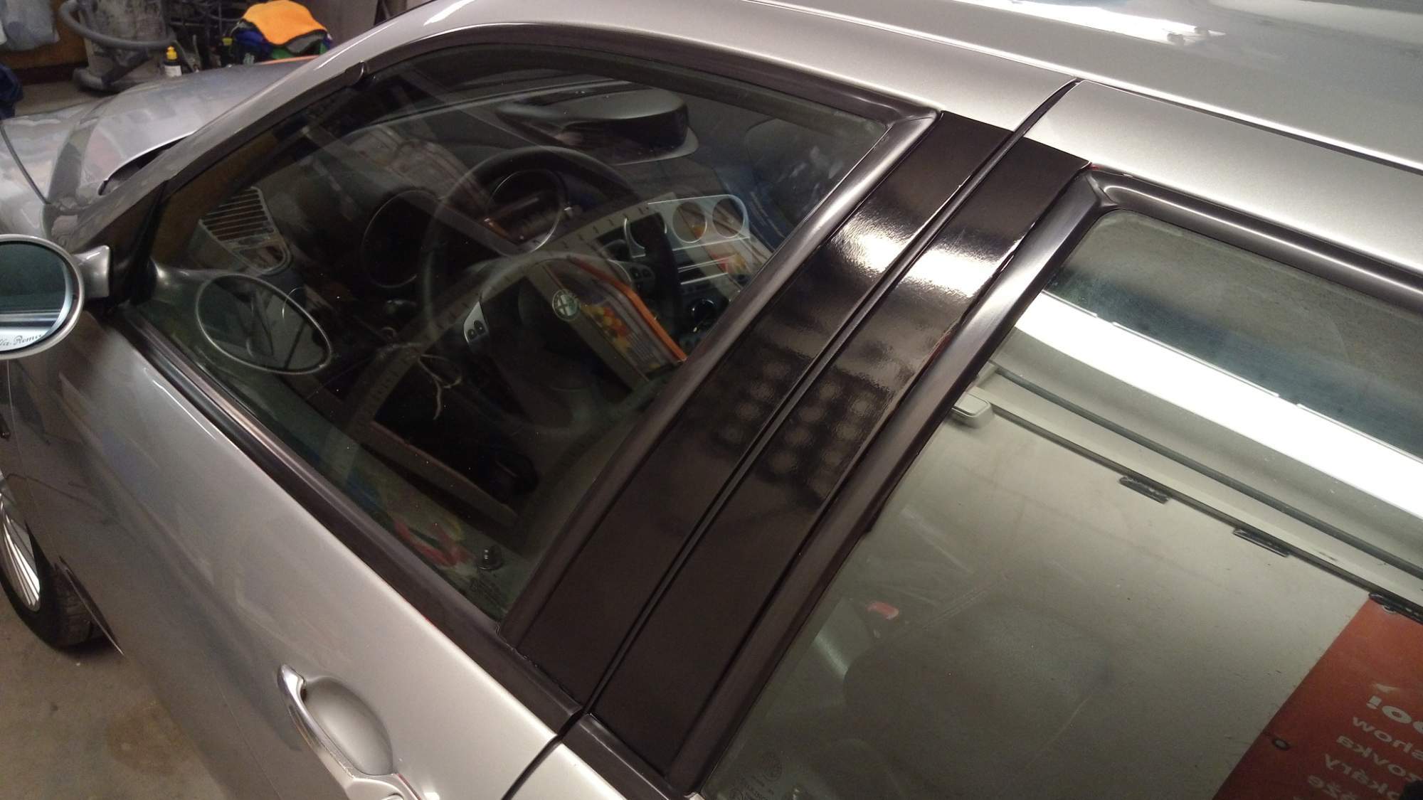

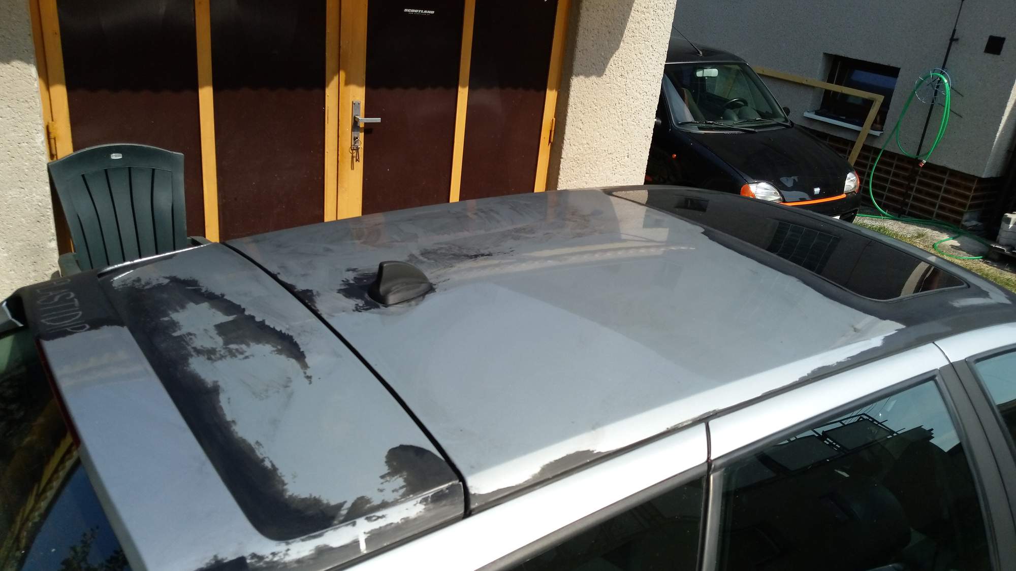

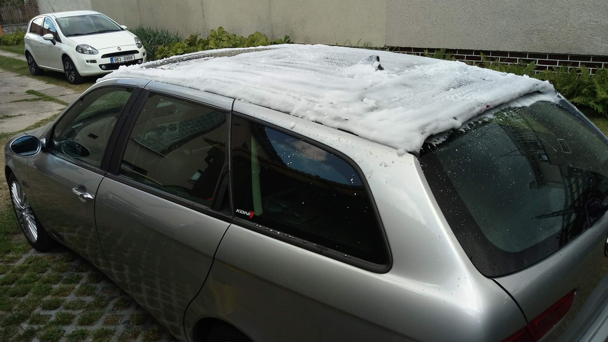

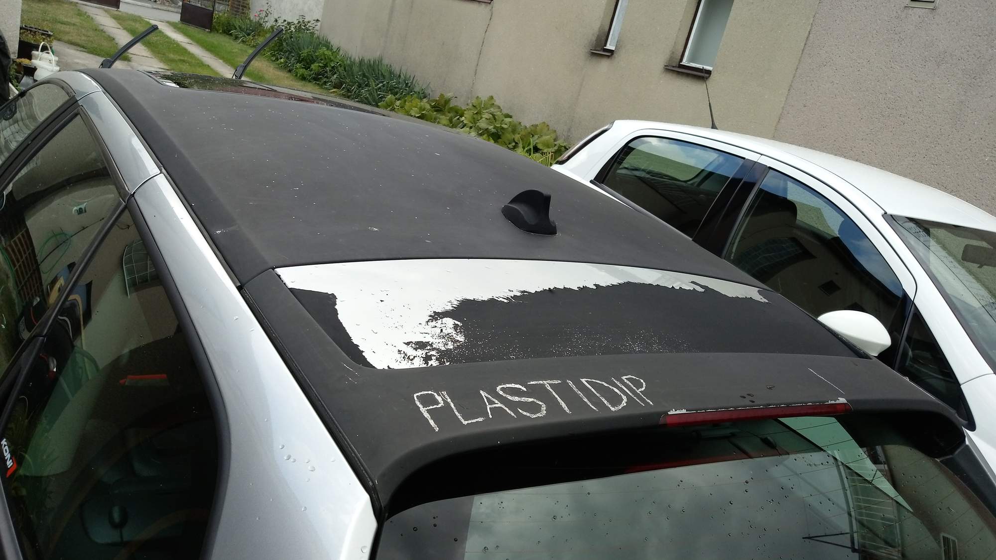

no a plastidip na střeše sem se rozhodl sundat... koupil sem odstraňovač od foliatec.... ani ň... nefungoval... RIP 200,-
co ale funguje je Terpentýnový olej, trochu pracný, spoustu hadrů to chce ale jde to

nová kost motoru
Hej nedodřeš to jenom řím hadrem s terpentýnem?
Kia Proceed GT
Alfa Romeo 159 Ti 2.2 JTS
Alfa Romeo 159 2.4 JTD
Lancia Lybra - 2.4 JTD
Kia Proceed GT
spíš ne... není třeba tlačit , terpentýn to rozežere
střecha už je čistá, teď by to chtělo zavést do Rychnova nechat si porovnat blatník a někde v lakovně nechat poopravit nedostatky... a nebo by to mohl odemě někdo koupit abych do toho necpal peníze

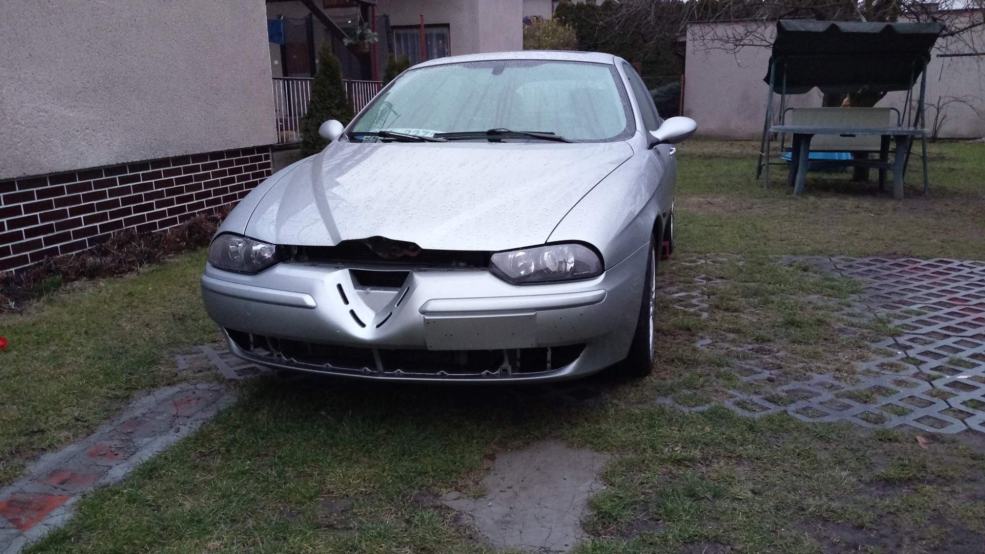

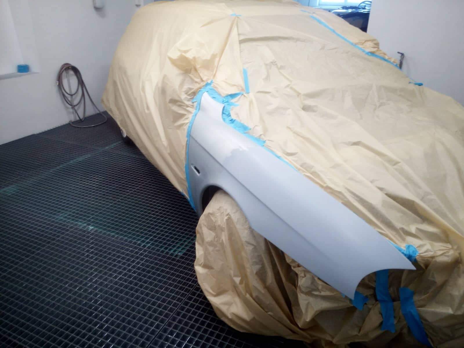

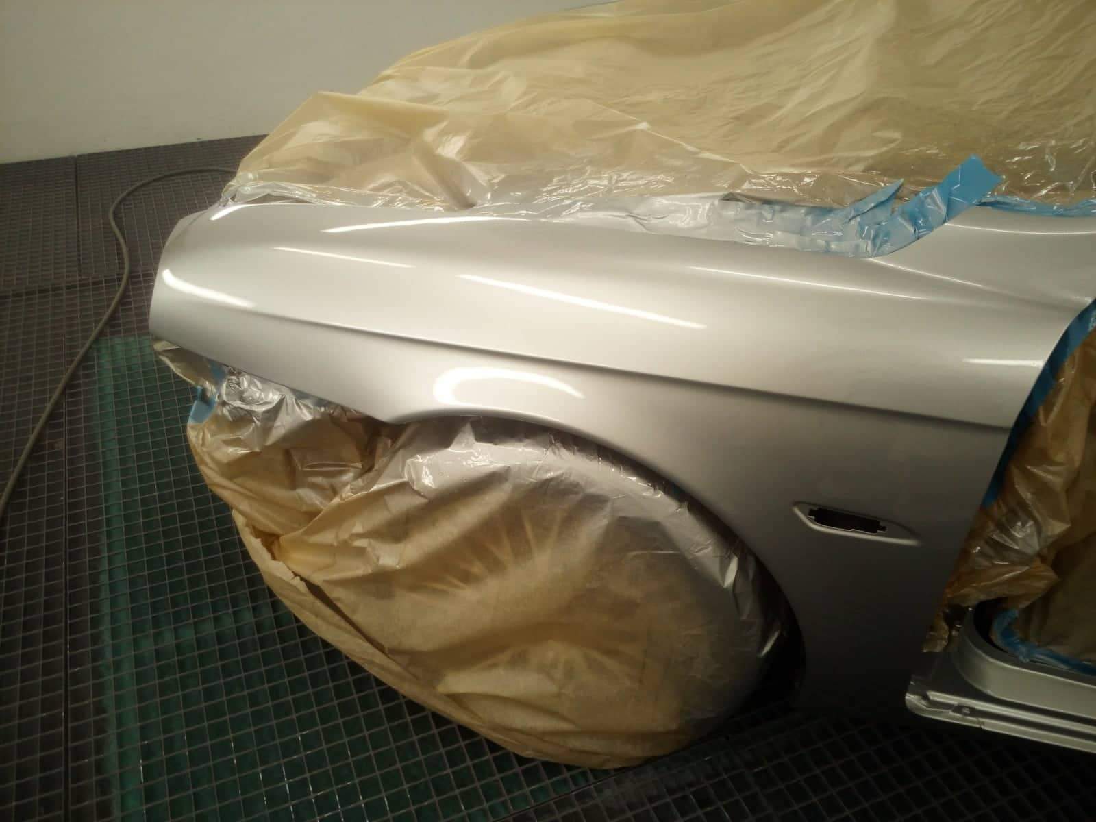

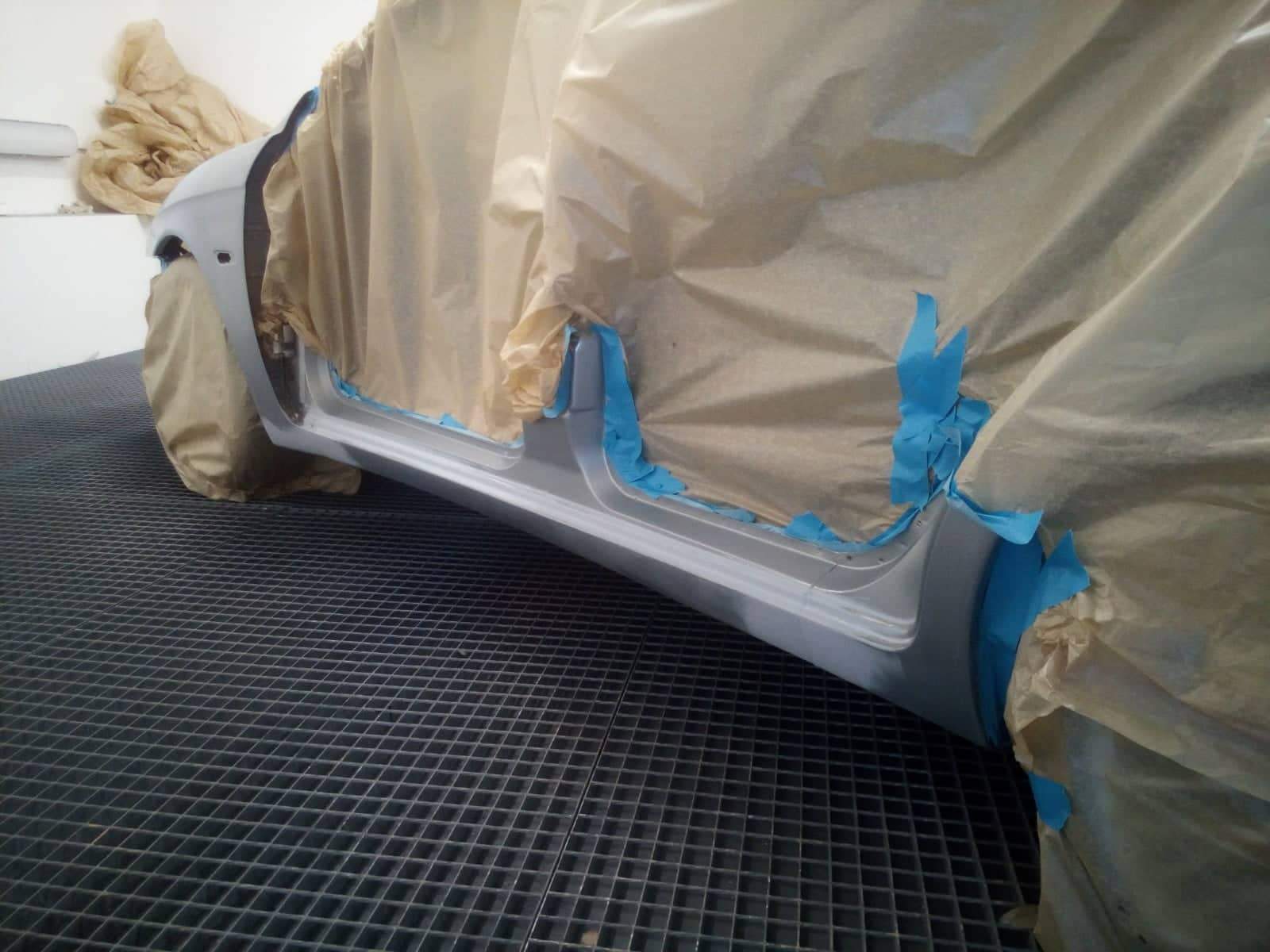

Tak nikdo to odemě neodkoupil (možná proto že sem to neinzeroval) tak sem to do toho Rychnova zavezl k Franikovi, luxus práce, blatníček vyrovnaný...
škoda že sem se tenkrát o to pokoušel sám, nemuselo by se to lakovat :/
lak hlavně potřeboval i předek kterej byl doťukaný od kamínků... takže odstrojit a do lakovny
škoda že půl roku stará mlhovka dostala šutřem a je křápnutá :/ taky sem koupil nové plasty do nárazníku, krytky mlhovek a prostřední mřížku, z masky sem sundal znak a chrom a to co bylo v černým plastu sem nechal nalakovat do černého laku, sem zvědav jak to bude vypadat po složení....
nakonec to skončilo u lakování předního nárazníku a kapoty, levý práh a blatníky do rozstřiku. pokračovat se bude třeba zas jindy.
TADÁ, rozdíl na fotce před a po ani není poznat
ale pro ten pocit je to zase pěkný
navíc mi kuna před lakovnou sežrala podtlakový hadičky od turba
musim vyměnit

jestli myslíš ten blatník zadní cos mi rovnal tak se na něj nedostalo... bude se lakovat až příští zimu spolu s pravým prahem atd...
začlo se vepředu a skončilo se tam kde to je finančně rozumný
Krásná práce. Když si jí vybavím ještě v dipu a na plecháčích. Teď je to úplně jiný auto.
No v době největší slávy v dipu vypadala pěkně. Na živo jsem ji v dipu viděl na Kuňce a to tam už bylo vidět že se šetřilo třeba na falcích.
Taky si ji pamatuji když měla novej dip a to bylo celkem dobrý, ale pak jsem ji viděl asi po půl roce a už to nevypadalo tak dobře. Je dobře, že je dip dole. Stříbrná 156sw celkem sluší, hlavně teď, když už na silnicích nejezdí 8 z 10 aut se stříbrnou metlou jako dřív.

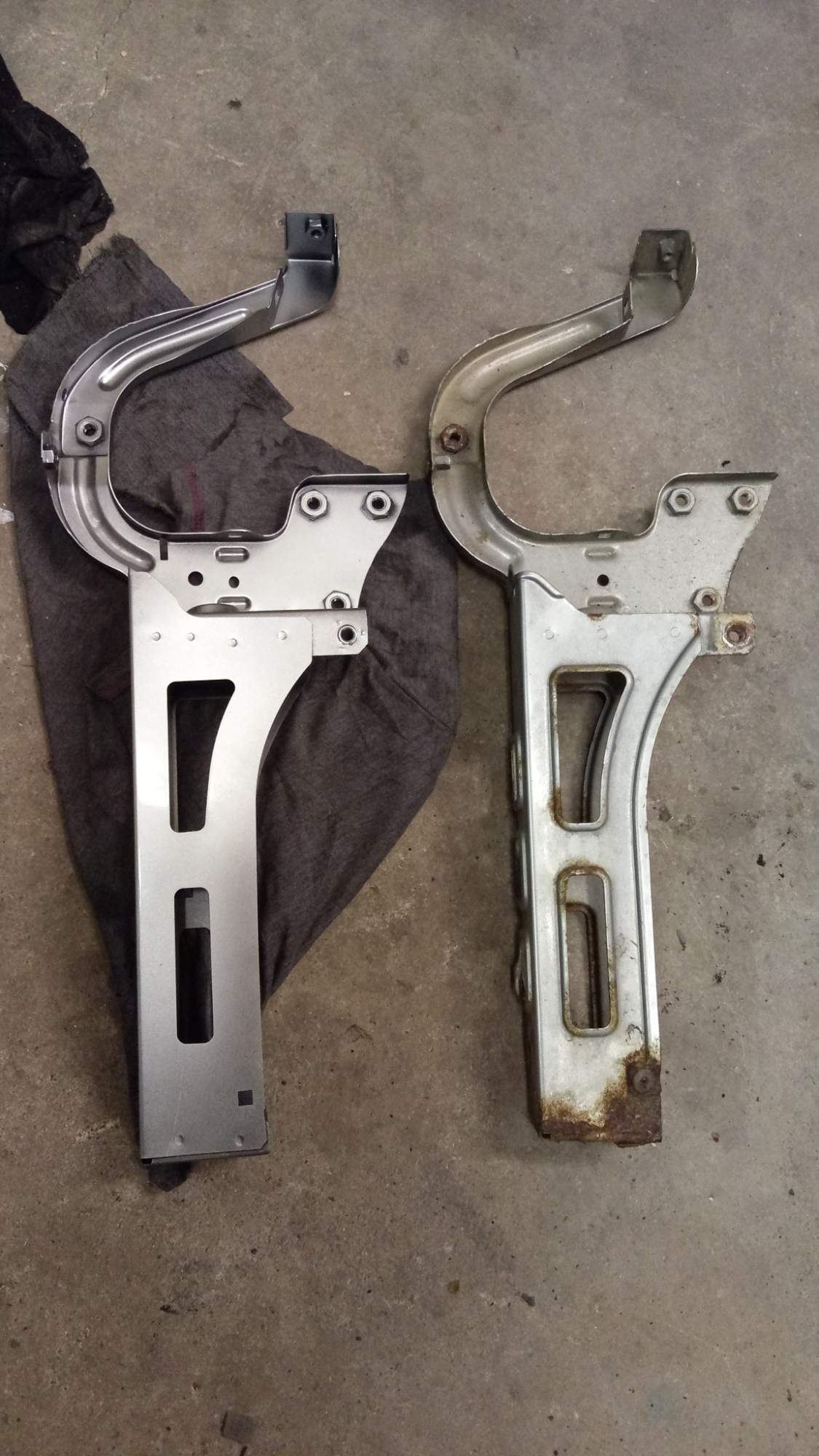

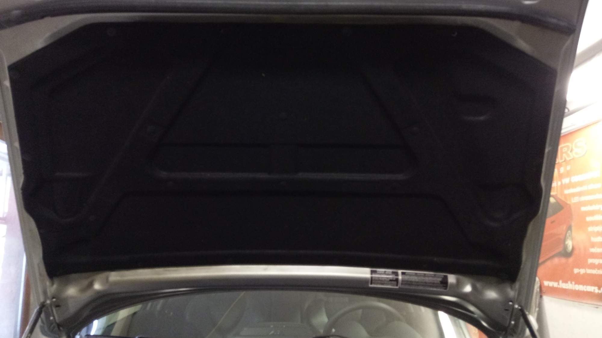

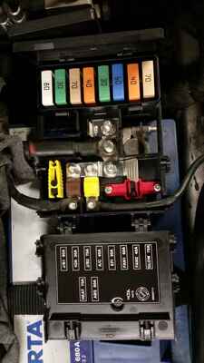

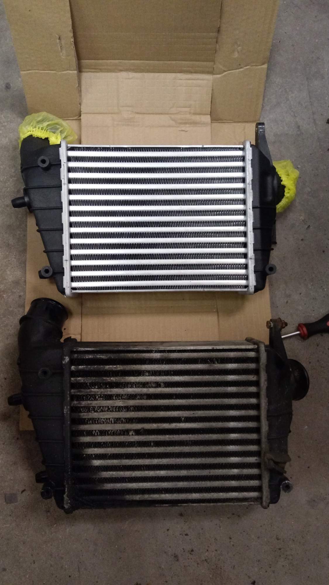

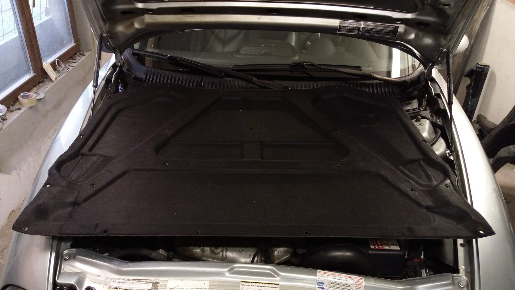

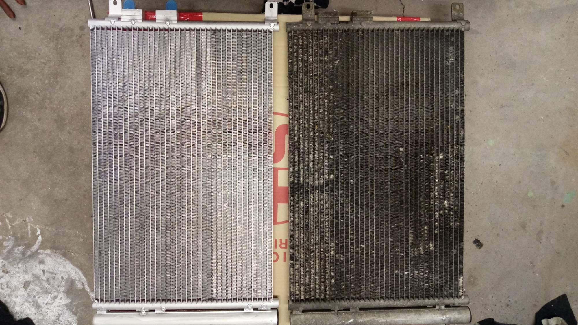

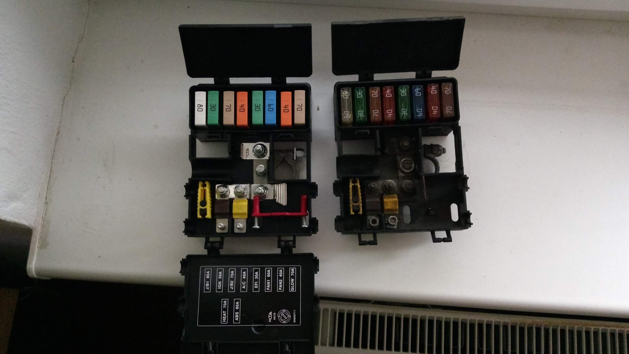

pomalu to dávám dokupy, když už to mám napůl odstrojený tak povyměňuji drobnosti pod nárazníkem....
kdybych nemusel chodit do práce tak by to šlo rychleji :/
nový klimachladič
nový vzduchochladič + hadice turbo->cooler
nová výstuha blatníku
nová pojistkovka
dečka na kapotu z GTA
nový klimachladič
nová pojistkovka

tu pojistkovku bych potřeboval taky

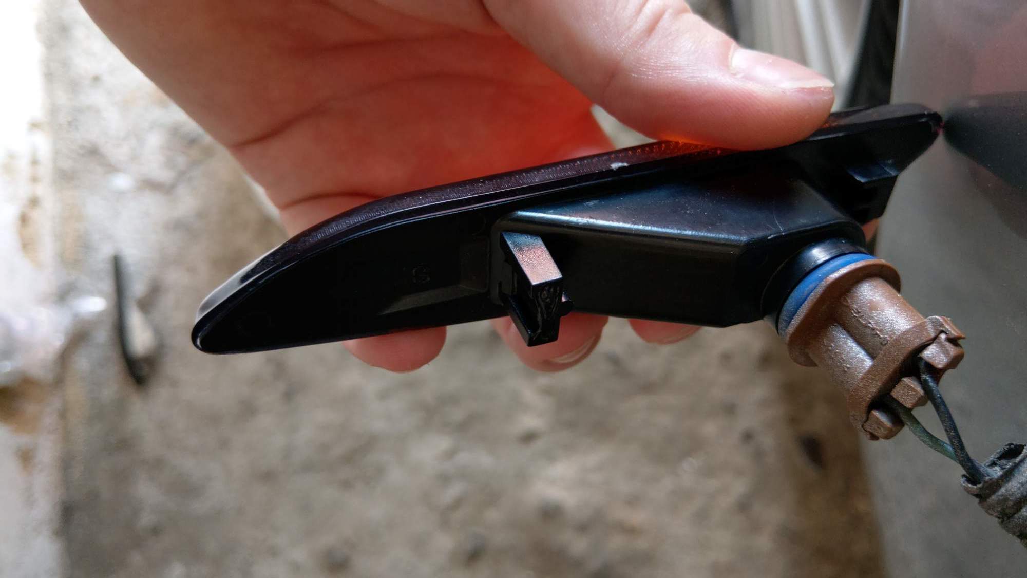

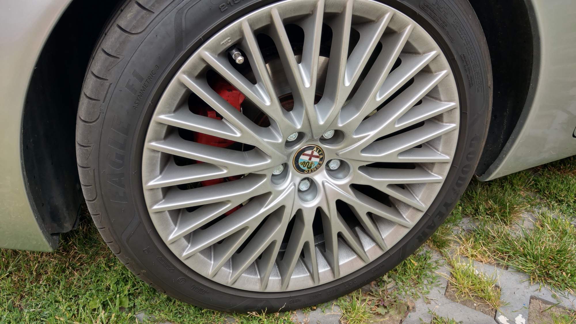

půlroční update.....

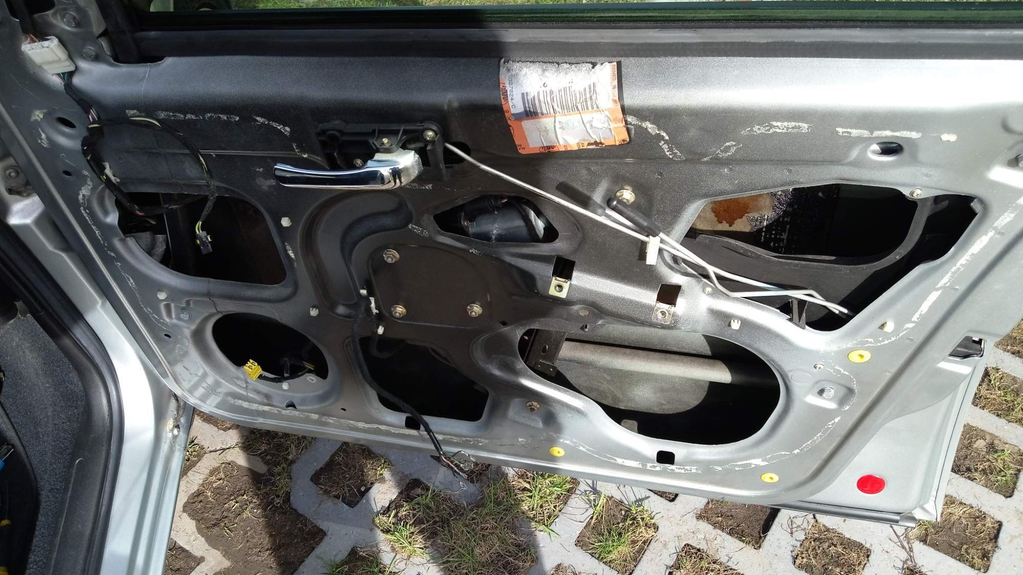

na dveřích spolujezdce je něco zajímavého
na kolách něco zajmavého
na sloupkách nic zajmavého není
lepil sem to sám takže se to bude muset časem nechat předělat

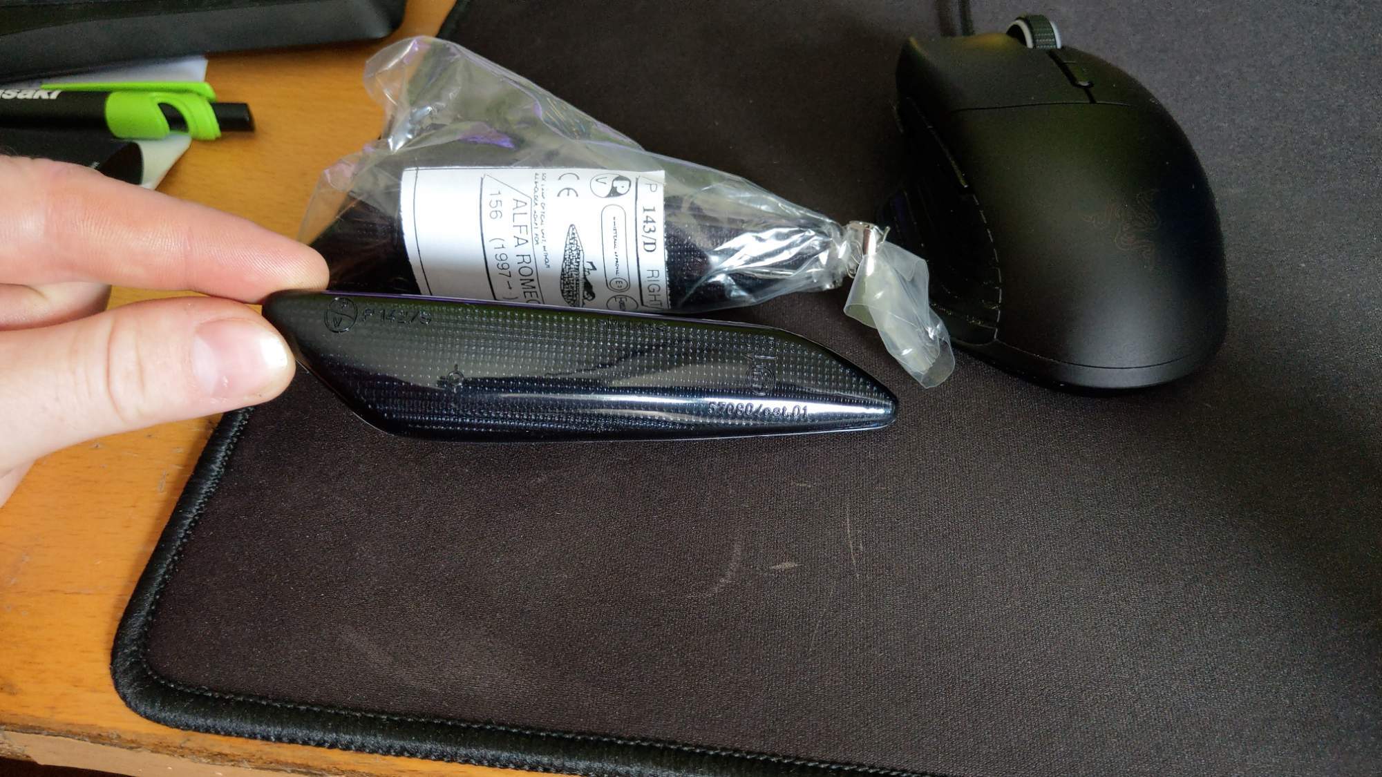

zajímavé sou i nové blikny, origo Novitec, měsíc čekání, balení nic moc, jen pytlíček a papírek s návodem, žádné logo ani samolepka
a ještě to je tvrdý plast a u jedný sem si ulomil pacičku
takže drží na oboustranný pásce.
jinak to jezdí, letos už najela 3800km a spapala 248 litrů vervy, přední kotouče kopou jak blázen takže musim našetřit na nové a rovnou i na zadek.

Máš z ní jednu z nejhezčích 156 v Čechách. Neplánuješ dávat rovnou přední i zadní brzdy z gta?

minimálně ty přední ale jedině i s těhlicena a asi by mě to bolelo finančně potom
