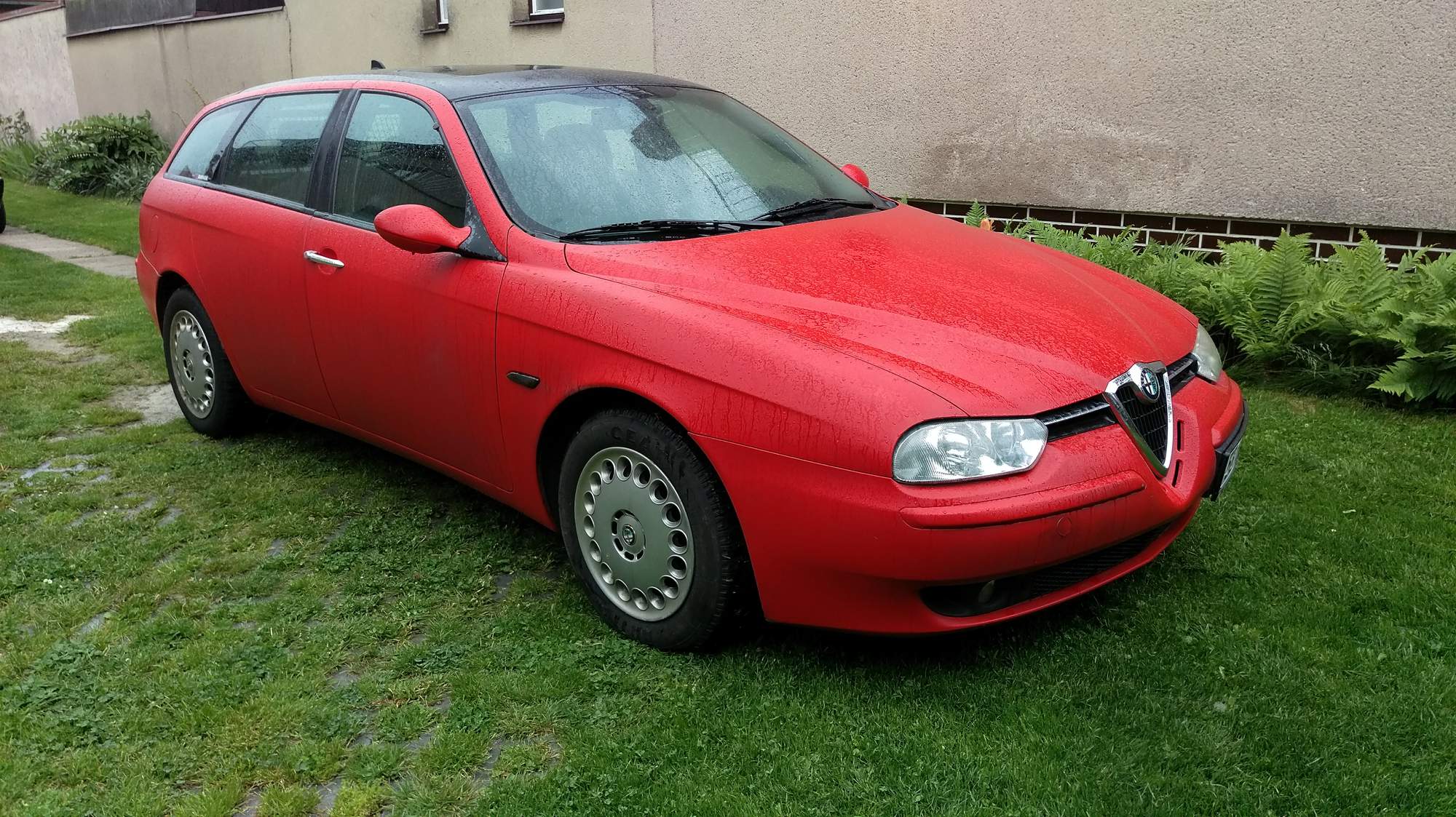

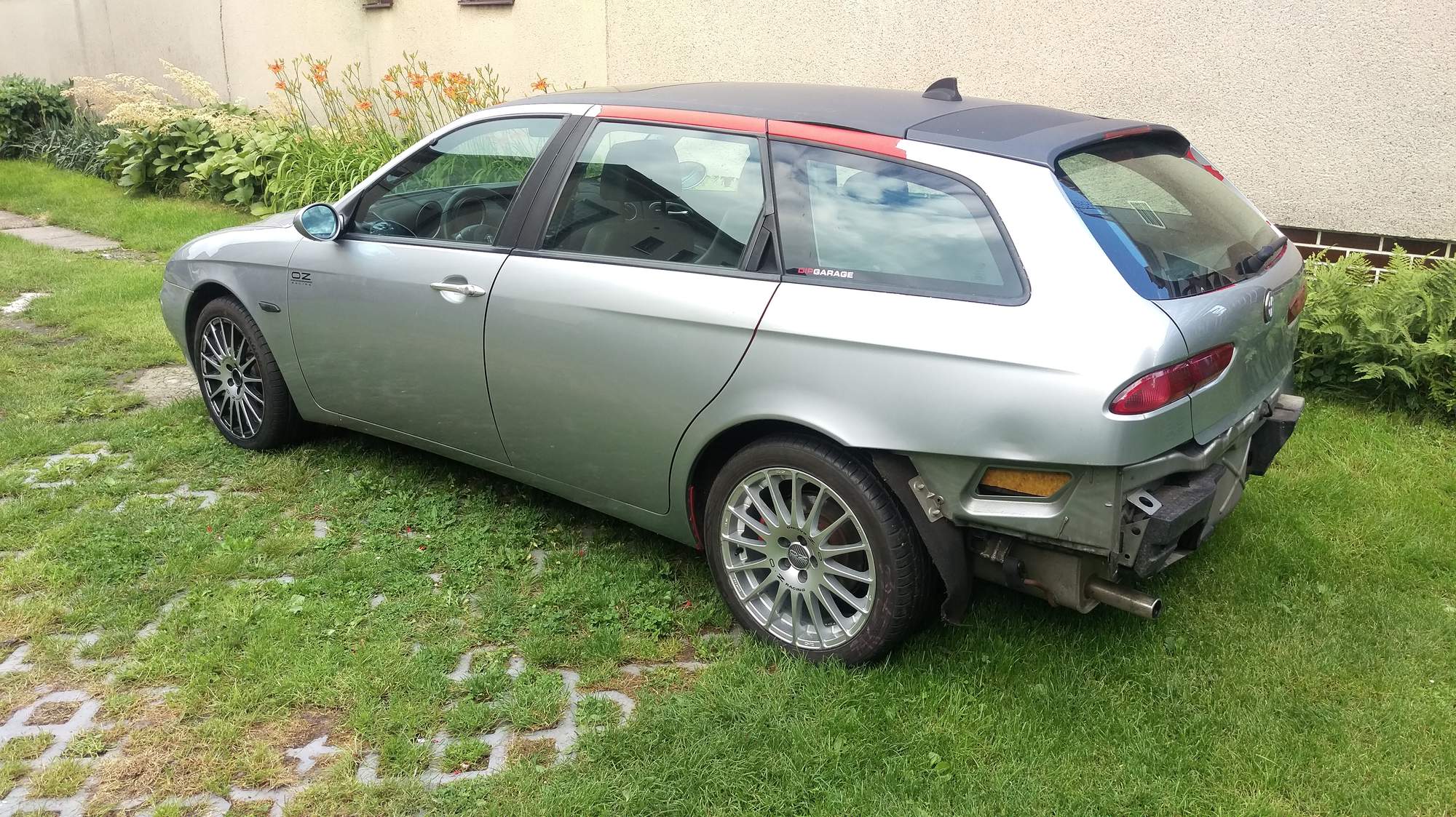

Hoj alfisti.... né že bych se chtěl pochlubit zrovna koupenou alfou, to ne, už ji mám cca rok a půl, jen se blíží vánoce -> dovolená -> venku zima = nuda, tak sem si naplánoval činost v podobě spamování fotek mého wagónka sem na forum :smt024

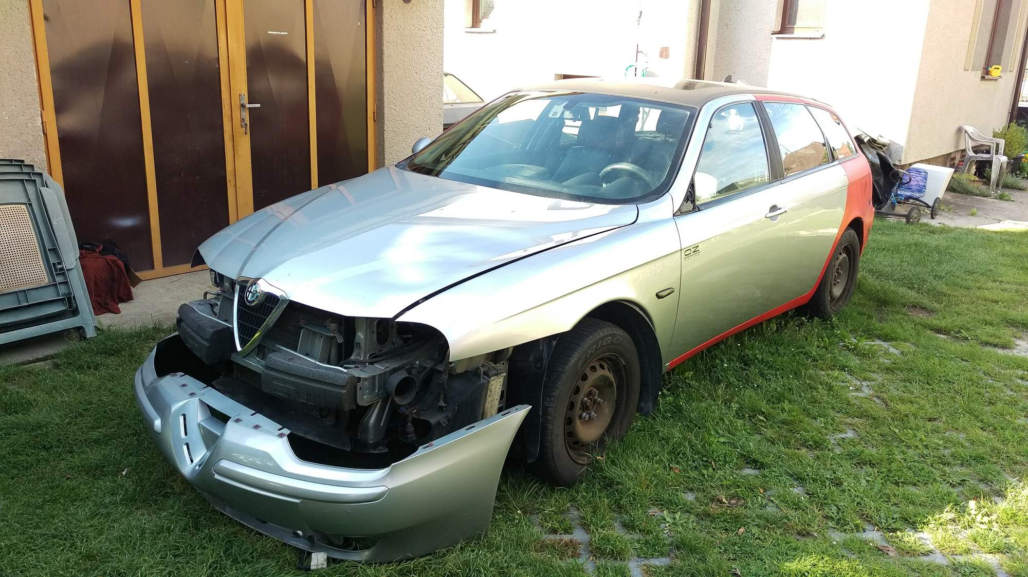

Příběh začíná v květnu 2016 kdy se na bazoši objevila ošklivá Alfa ovšem v plný palbě za směšný peníz.

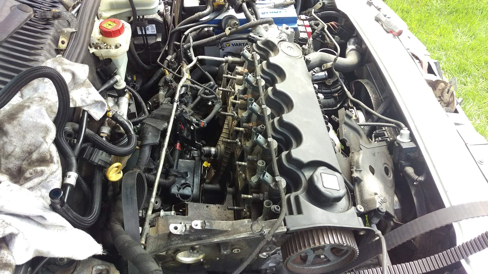

Alfa Romeo 156 ve wagónu, 2.4 10v 110kW, 192714km na tacháku, momo kůže, polofacelift, bose a jako bonus kvalitní stavitelný podvozek značky TA technix Obrázek
Motor chytal na dva válce a postupně se přidávaly další, rozvody najeto 100K, a nějaký měsíc nová spojka klouzala... tak raději na podval....
Byla nastříkaná v DIPu ale jak se to pravidelně nemeje tak se ta špína do něj zažere a už to nebylo pěkný...
Video z dipgarage kde to stříkaly
a nějaký to foto

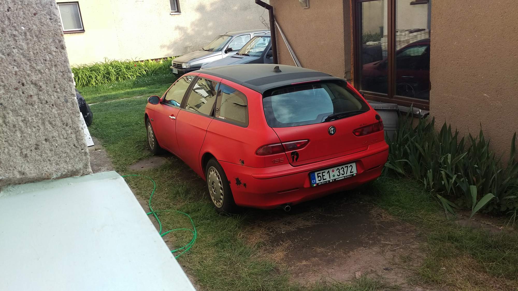

opravil sem to důležitý aby to dojelo aspoň na evidenčku a mohlo se to přepsat...

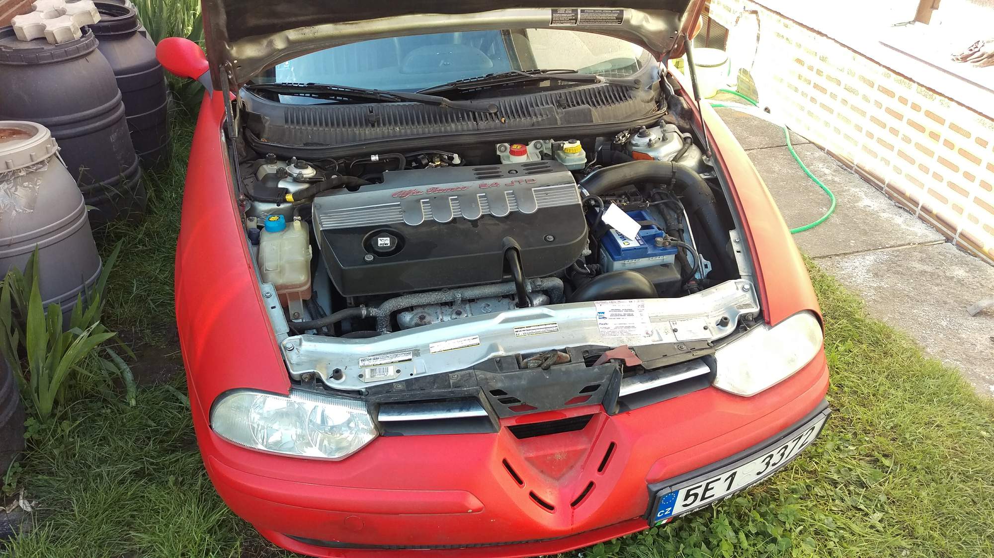

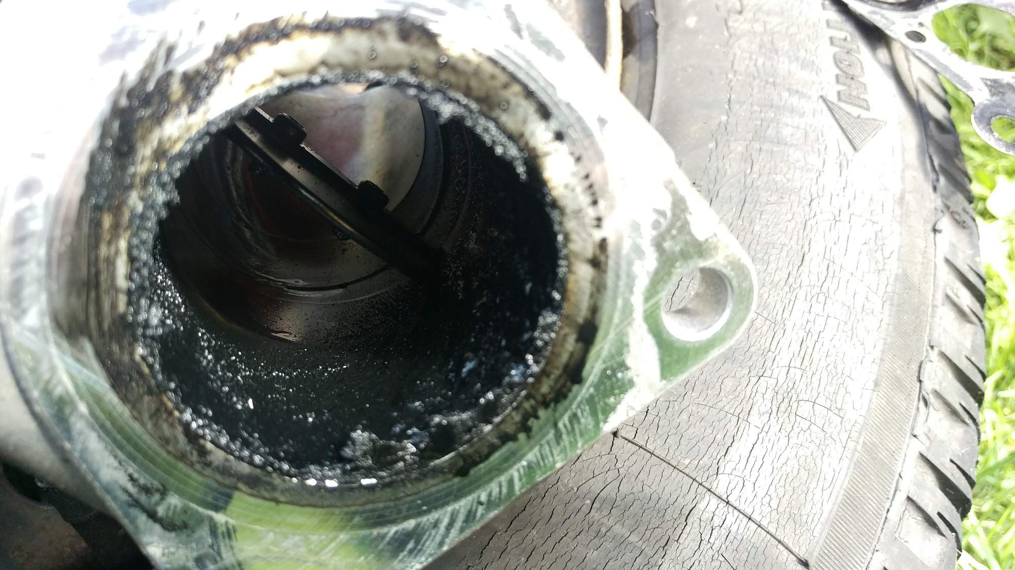

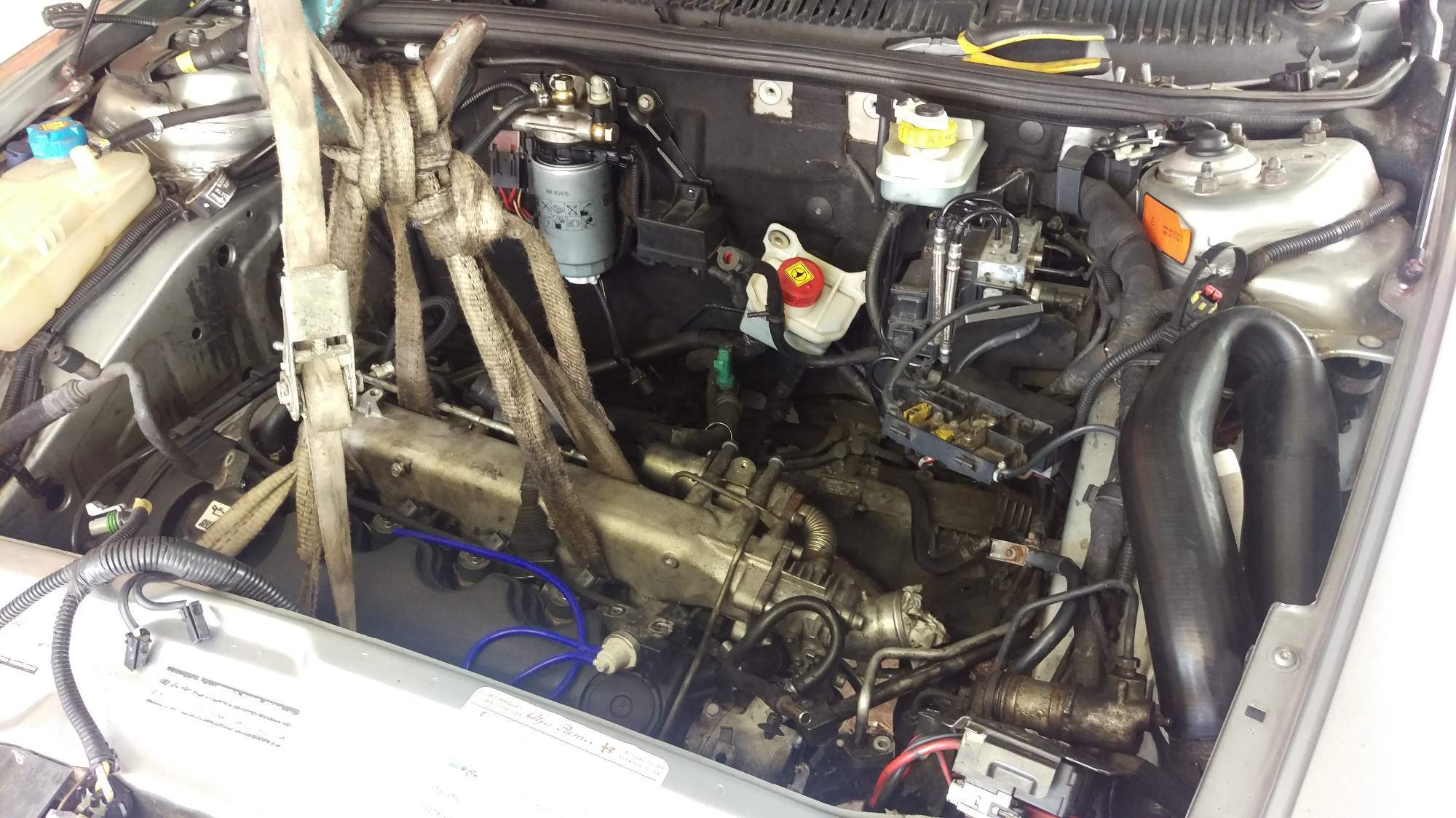

Sání ven
bylo tam spoustu ee :vom:

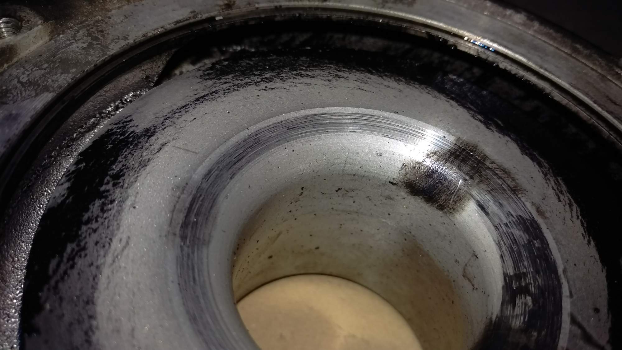

zaslepil sem EGR a komplet ho vyházel včetně výměníku na vodu, nové rozvody SKF včetně vodní pumpy a motor začal startovat jak má a mohlo se jezdit.

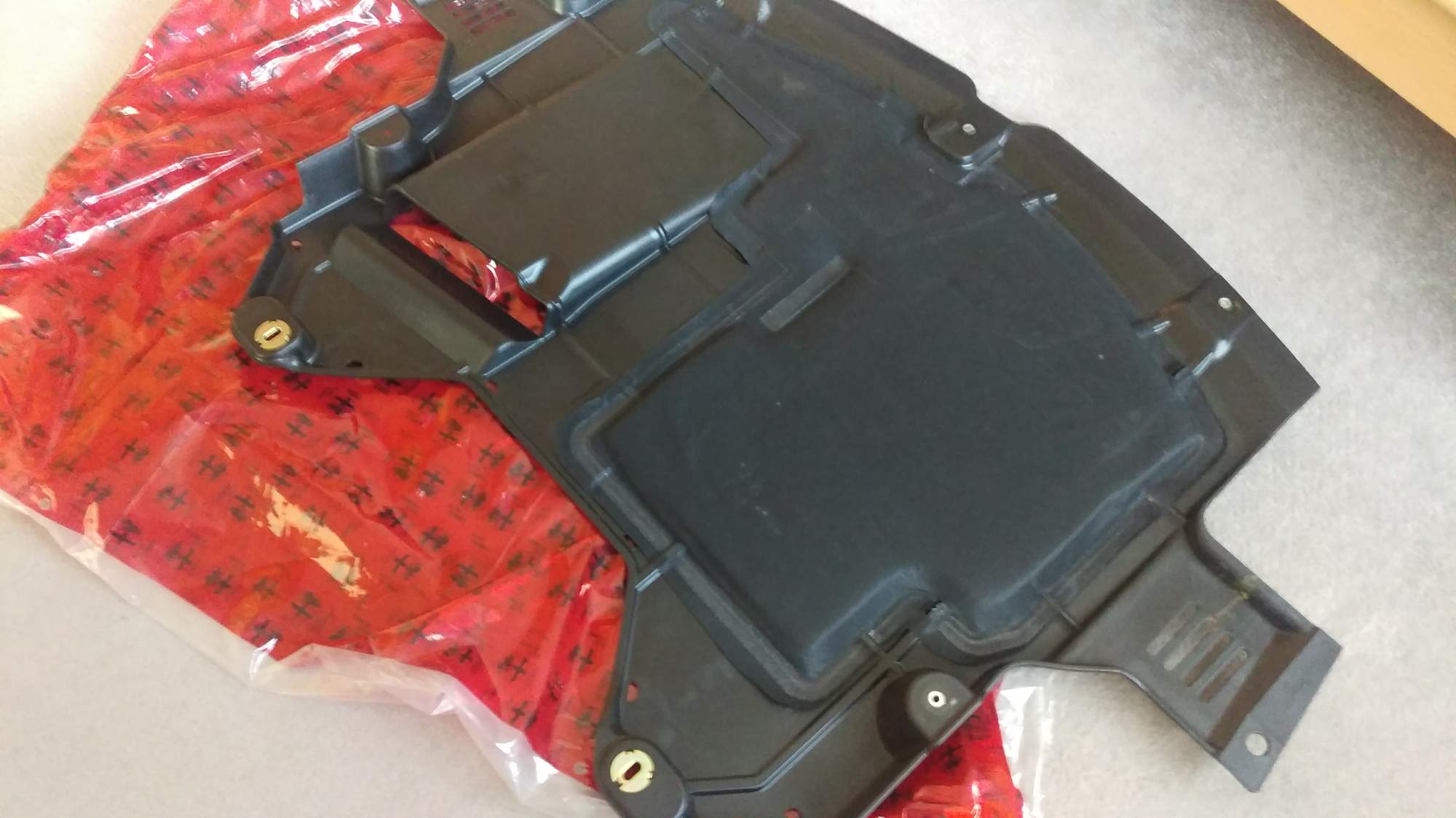

na aukru se povaloval origo kryt pod motor.... na autě sem měl prasklej v replice..

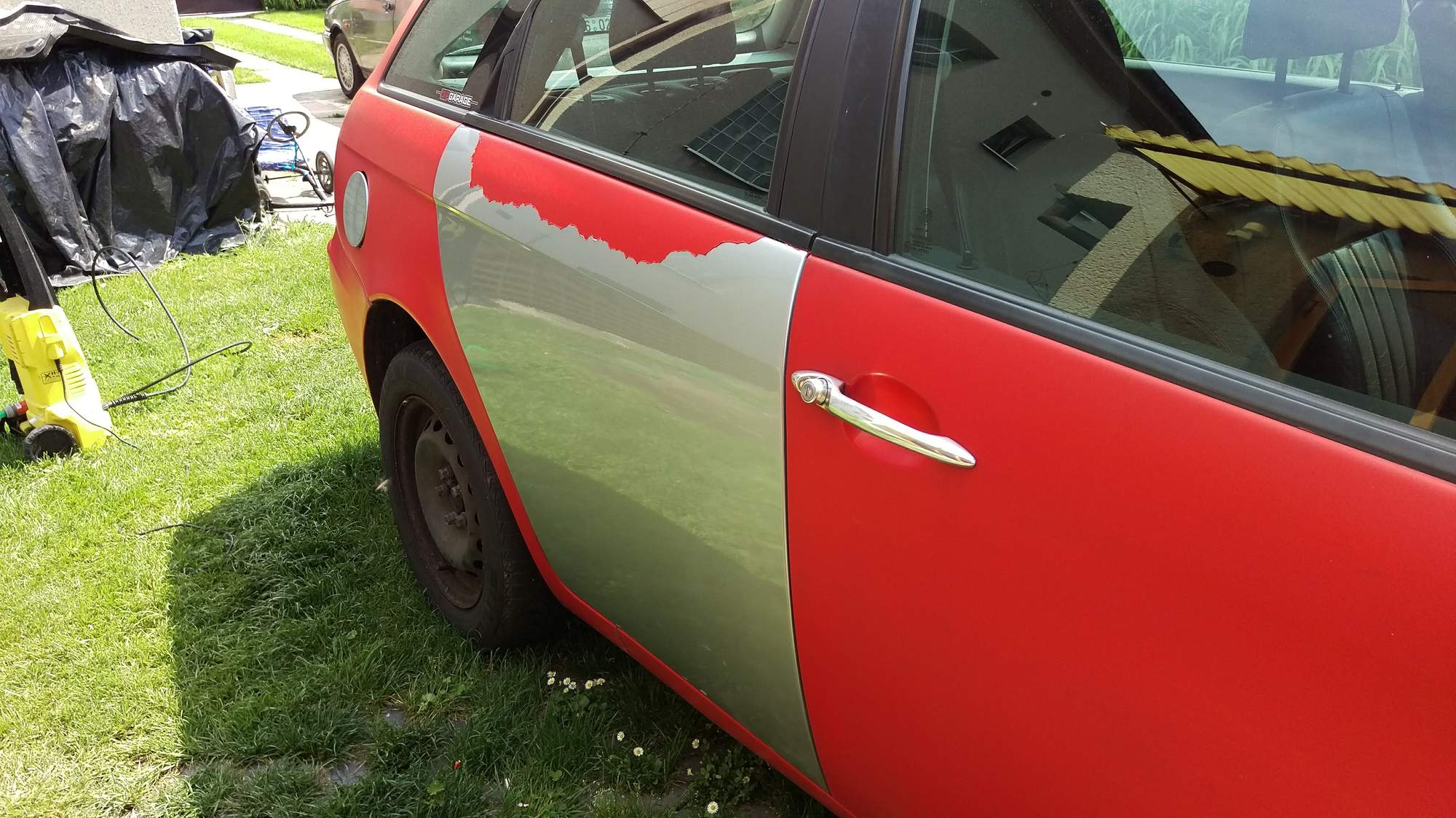

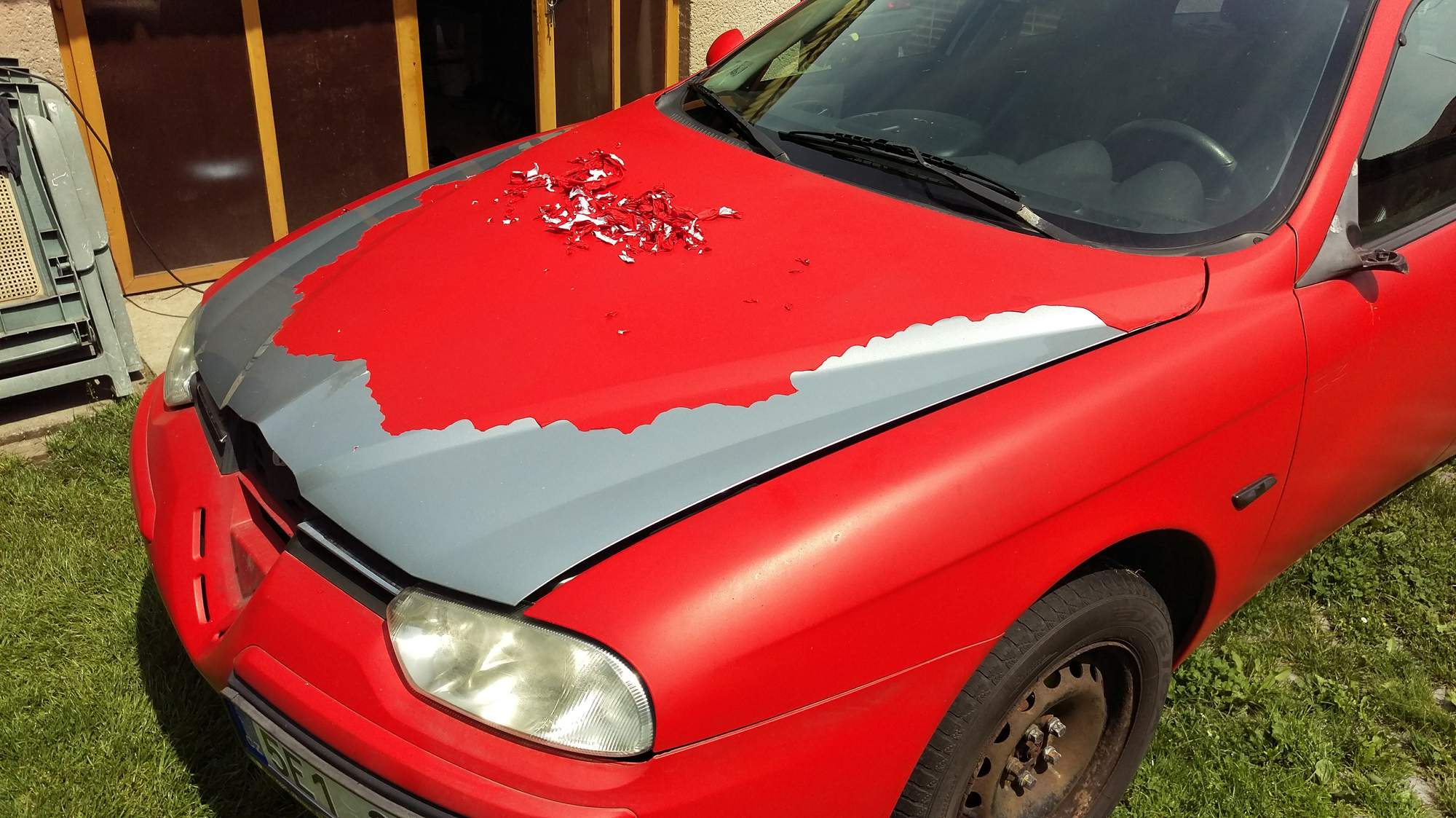

asi všichni znaj ty videa jak týpek chytne plastidip a sundá ho jedním tahem a je to....
v reálu to tak dobře nejde protože málo kdo stříká tak tlustou vrstvu
odDIPovával sem to po kouskách když byla chuť po celý rok :)

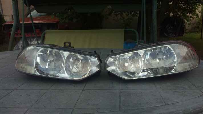

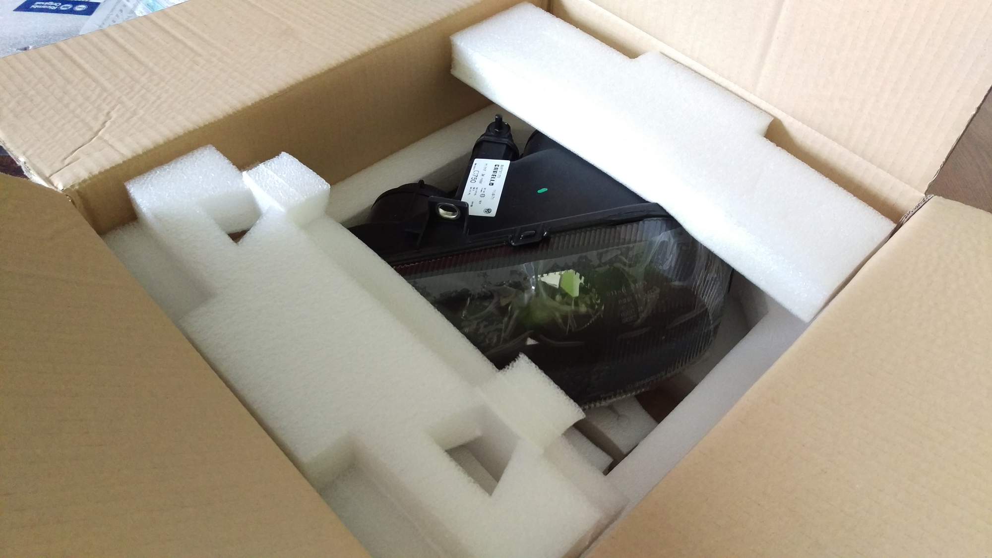

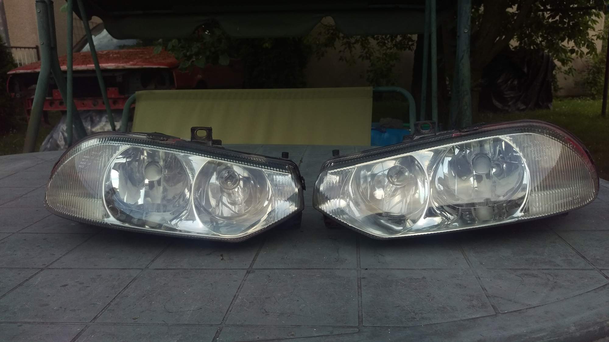

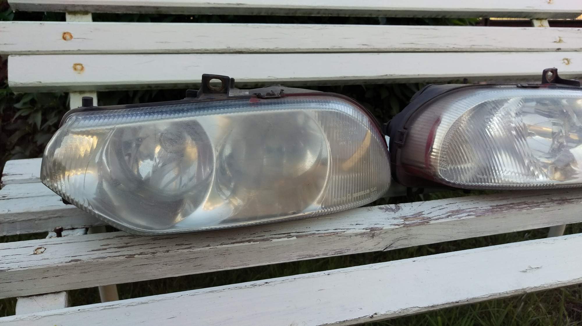

v mezičase sem nechal rozleštit světla
před
po

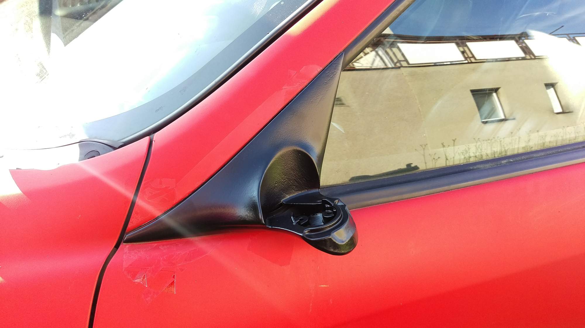

a nový komaxit na držáky zrcátek
před
po

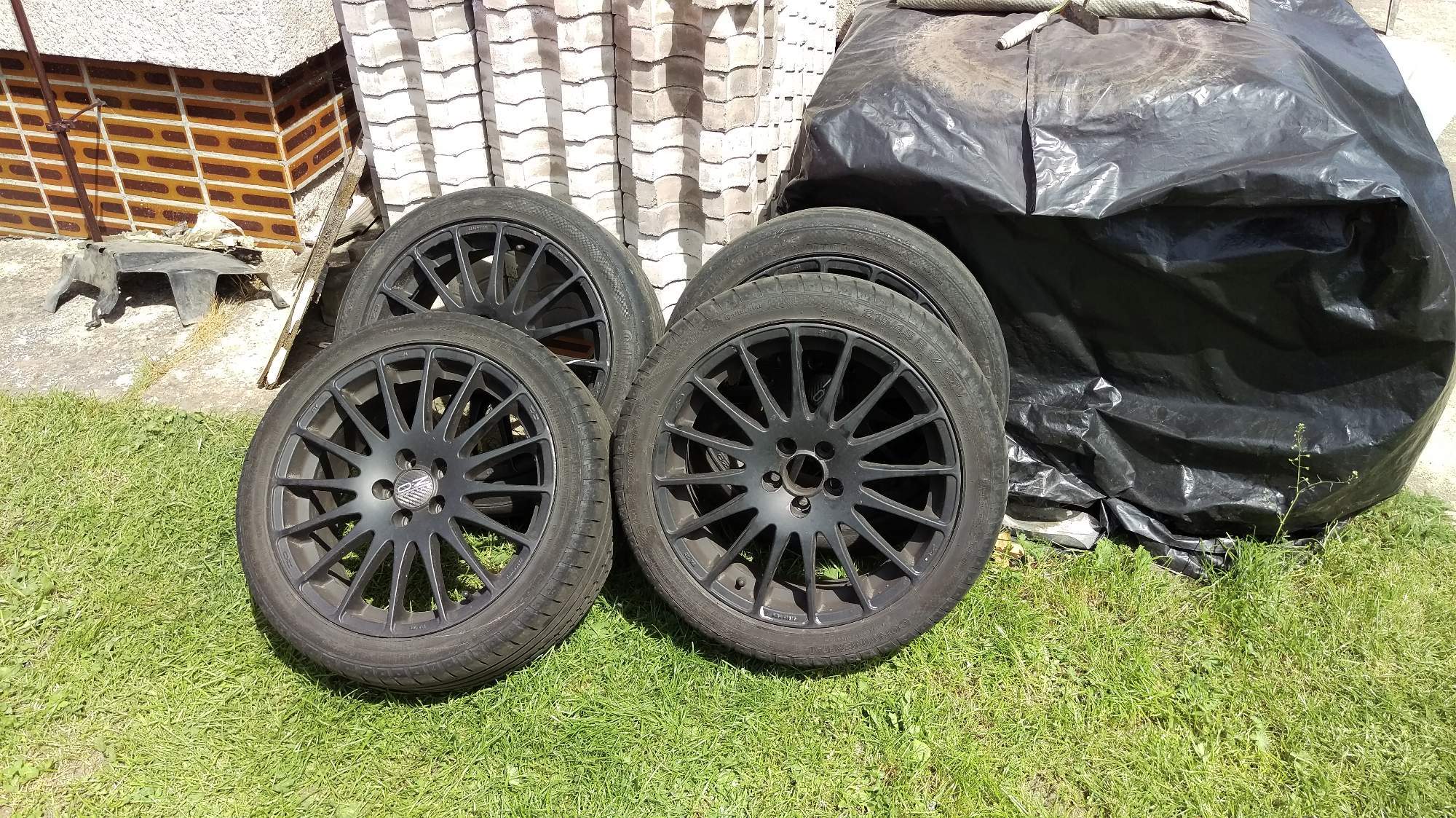

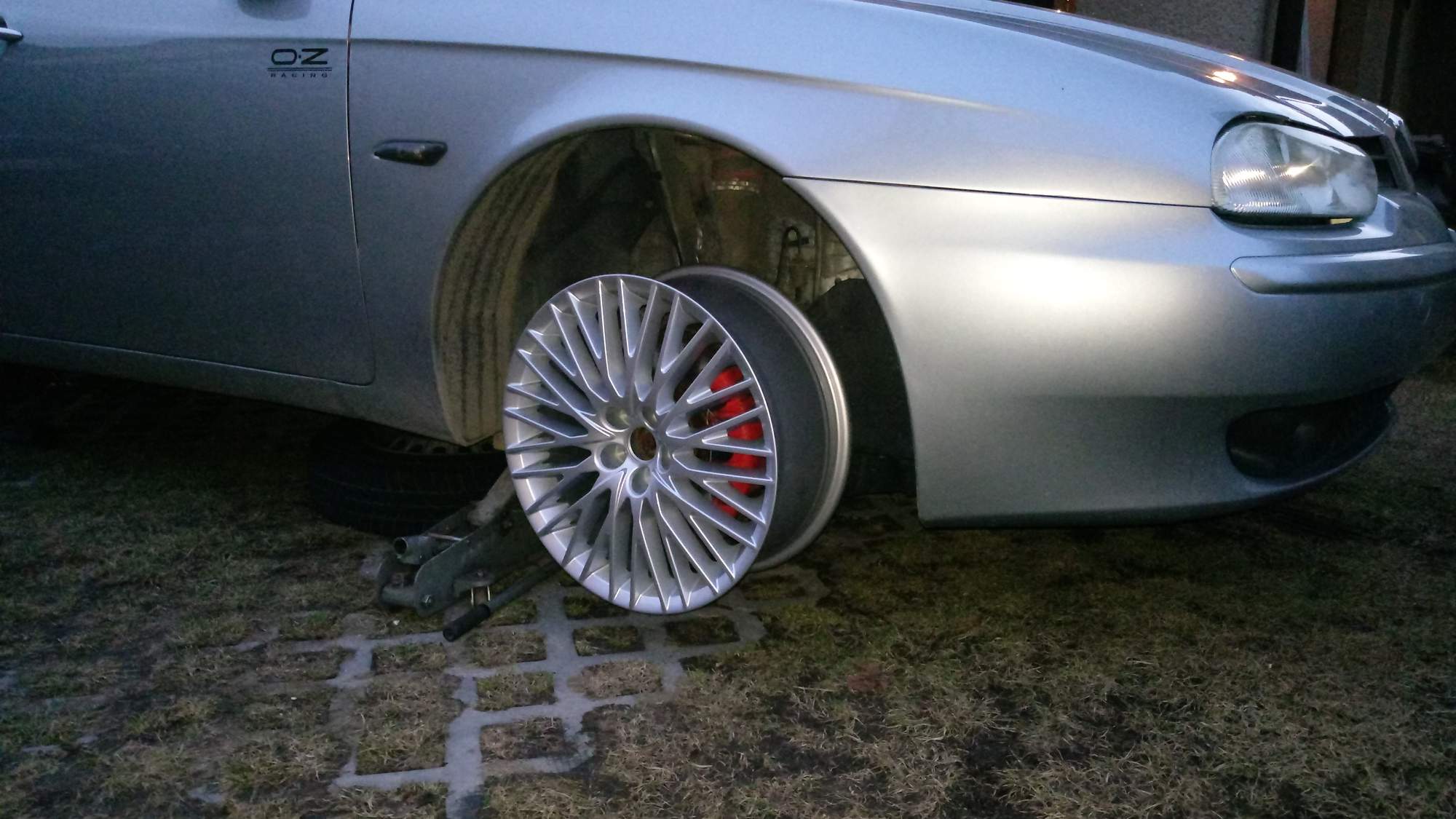

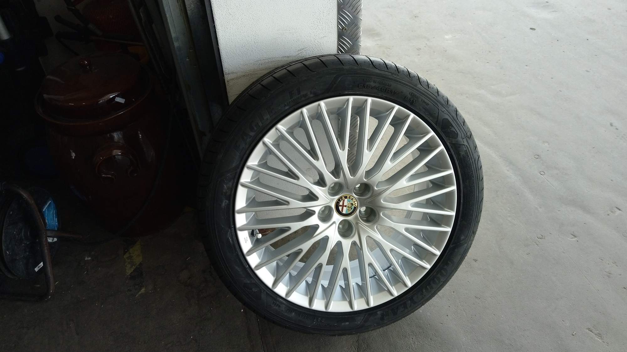

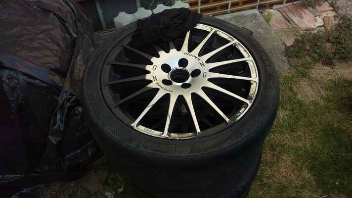

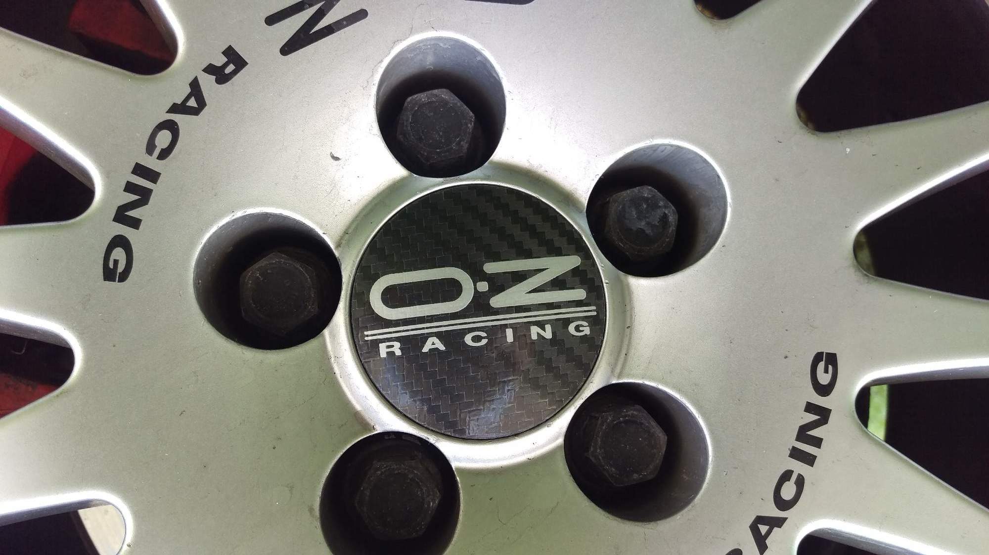

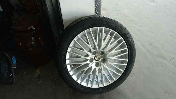

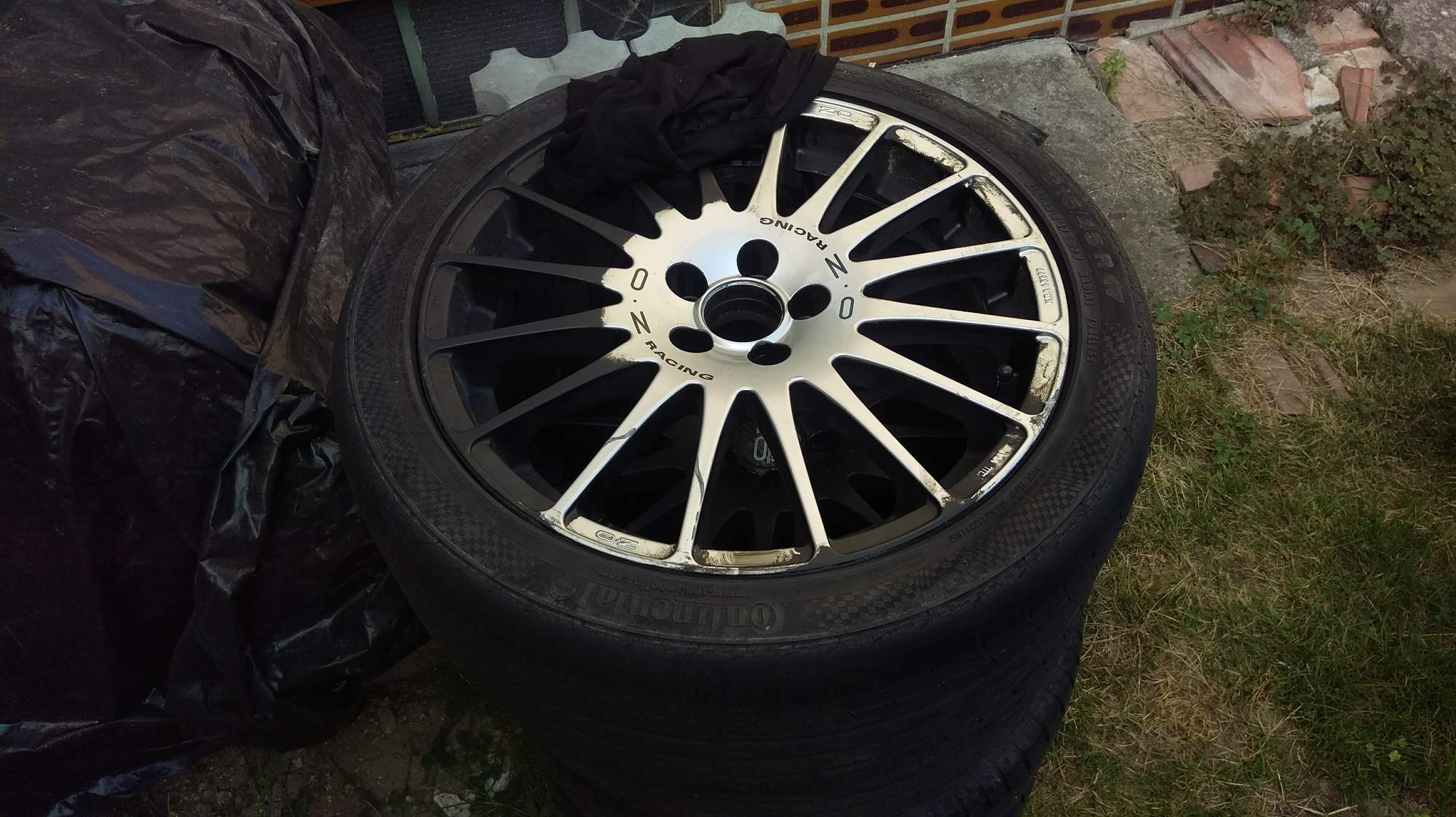

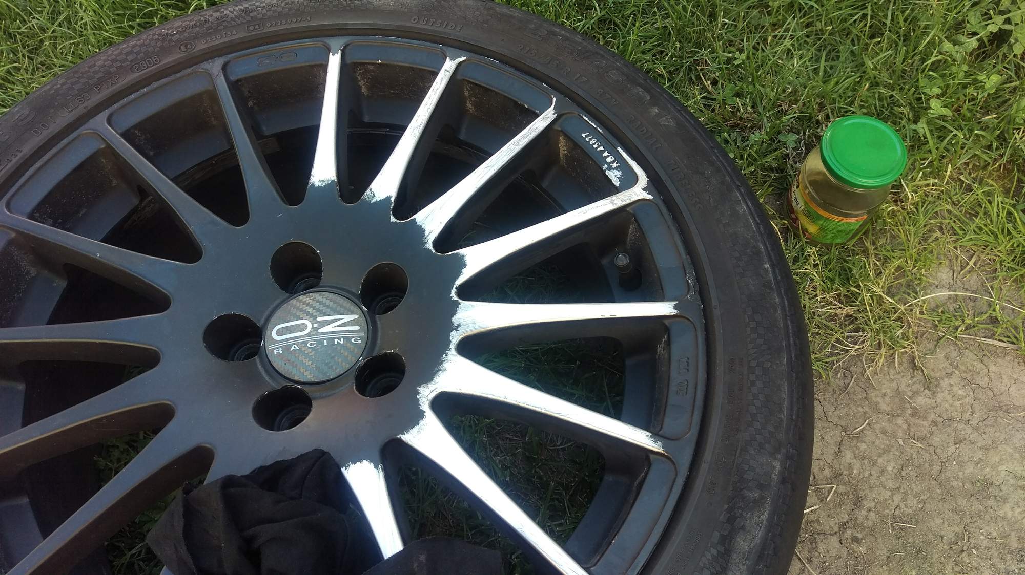

přikoupil sem kola ... OZ Superturismo GT 17" ... nové pneu a jedna poklička + 5litrů acetonu a budou z nich krasavci
to be continued...

pěkná práce. Ten kryt jsem loni kupoval z aukra tatíkovi a za ty prachy to je bomba :D. Bych potřeboval takovou nabídku i pro 159 :)

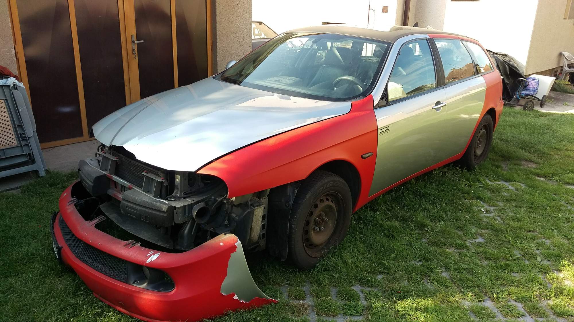

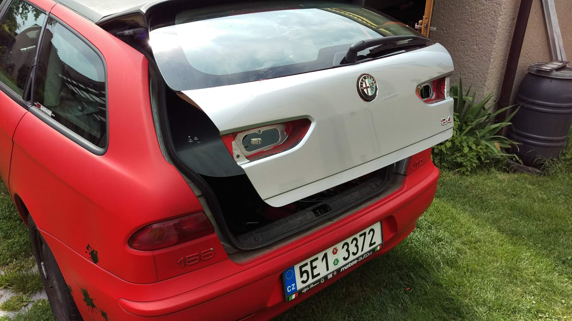

sundává se to nějak takhle:
ale takhle pěkně mišly sundat jen dveře a blatníky přední, zbytek se trhal po kouskách :D

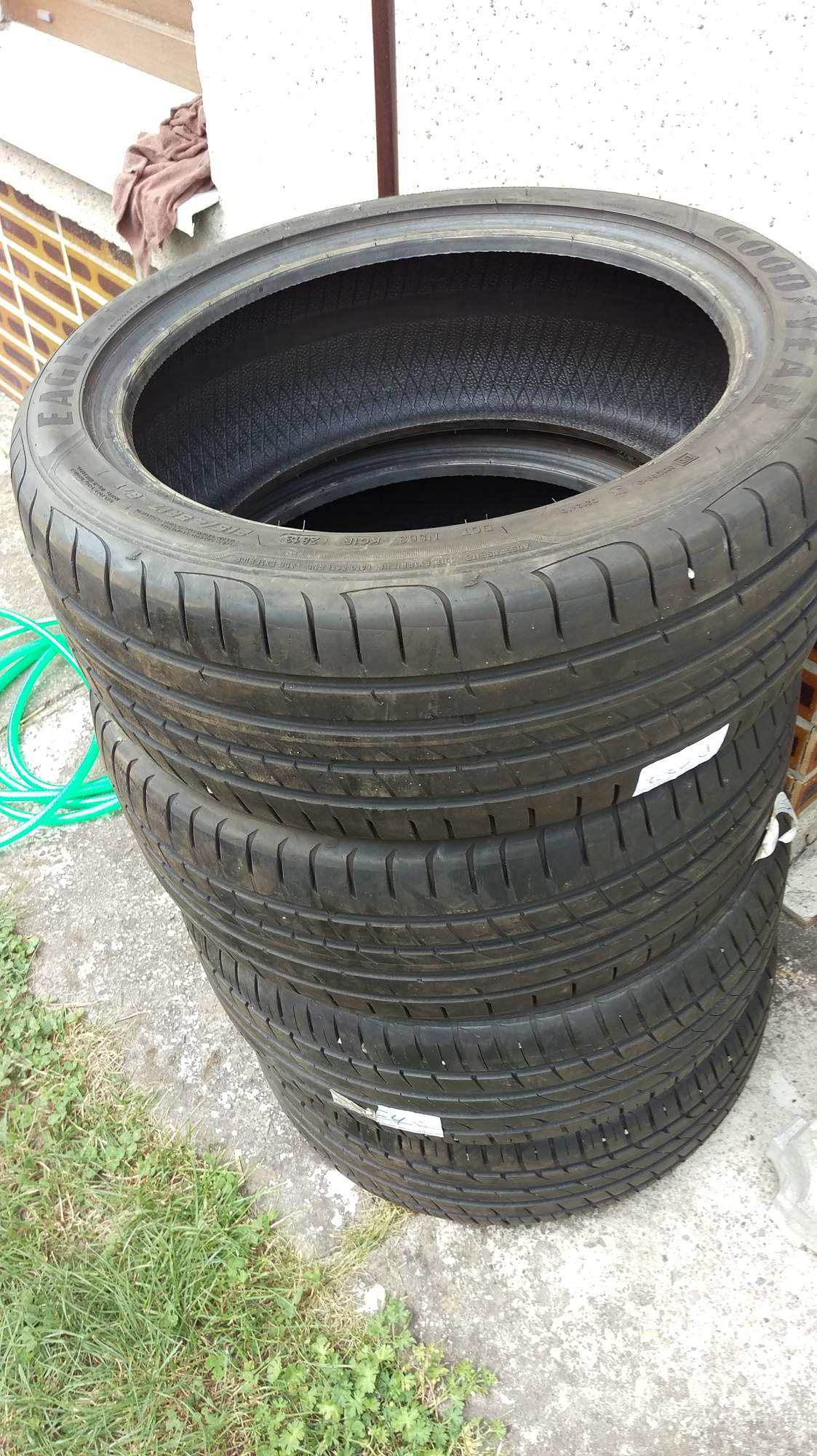

Pneu sem koupil jetý goodyeary který mám zapsaný v TP... nechápu proč
zatim nebyl čas to vyřešit ale snad to bude dřív než je sjedu abych mohl koupit nějaký lepivější :)

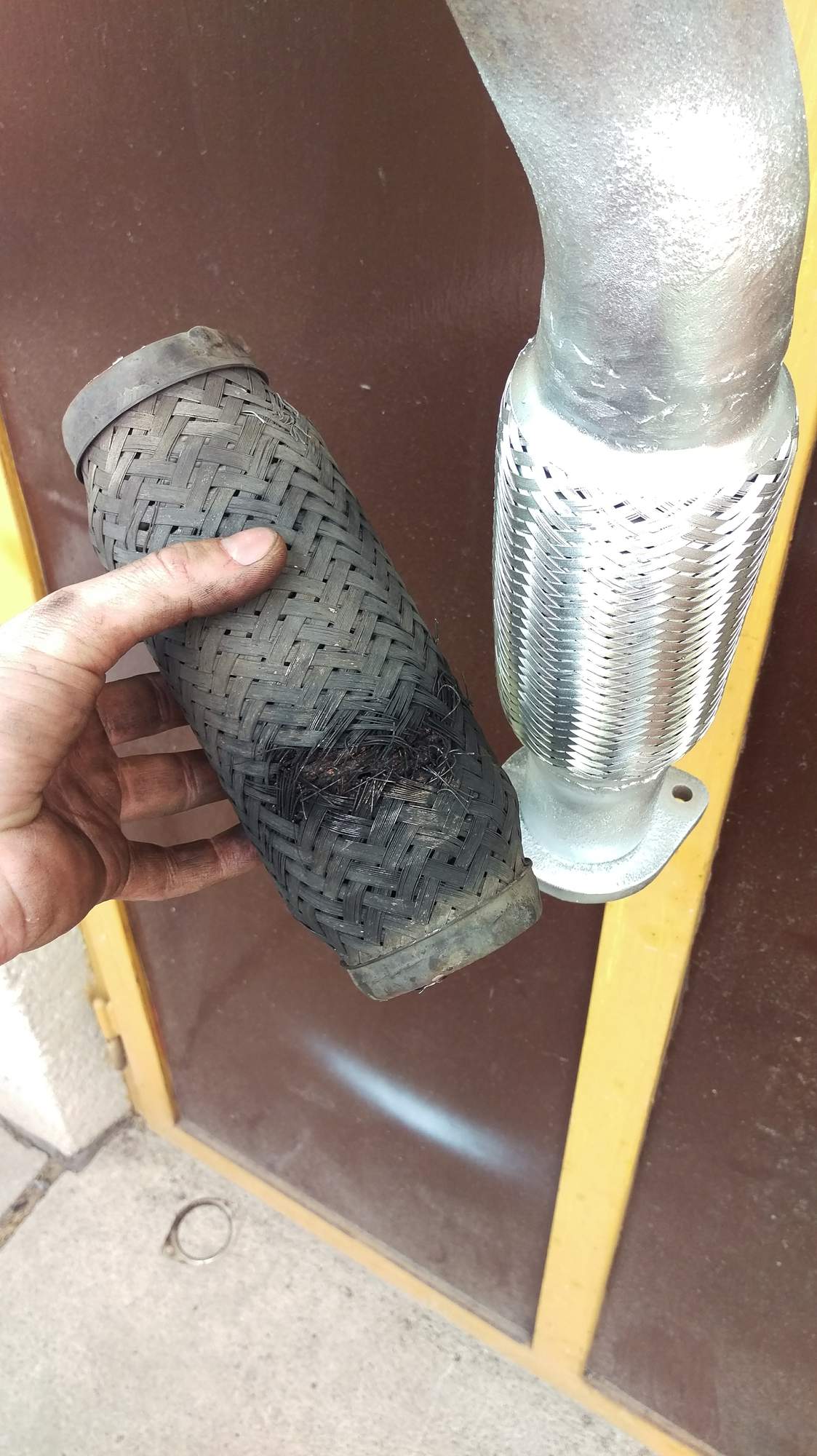

vlnovec měl nějaký problémy

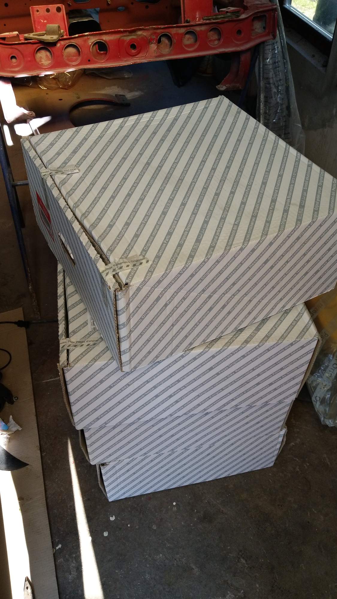

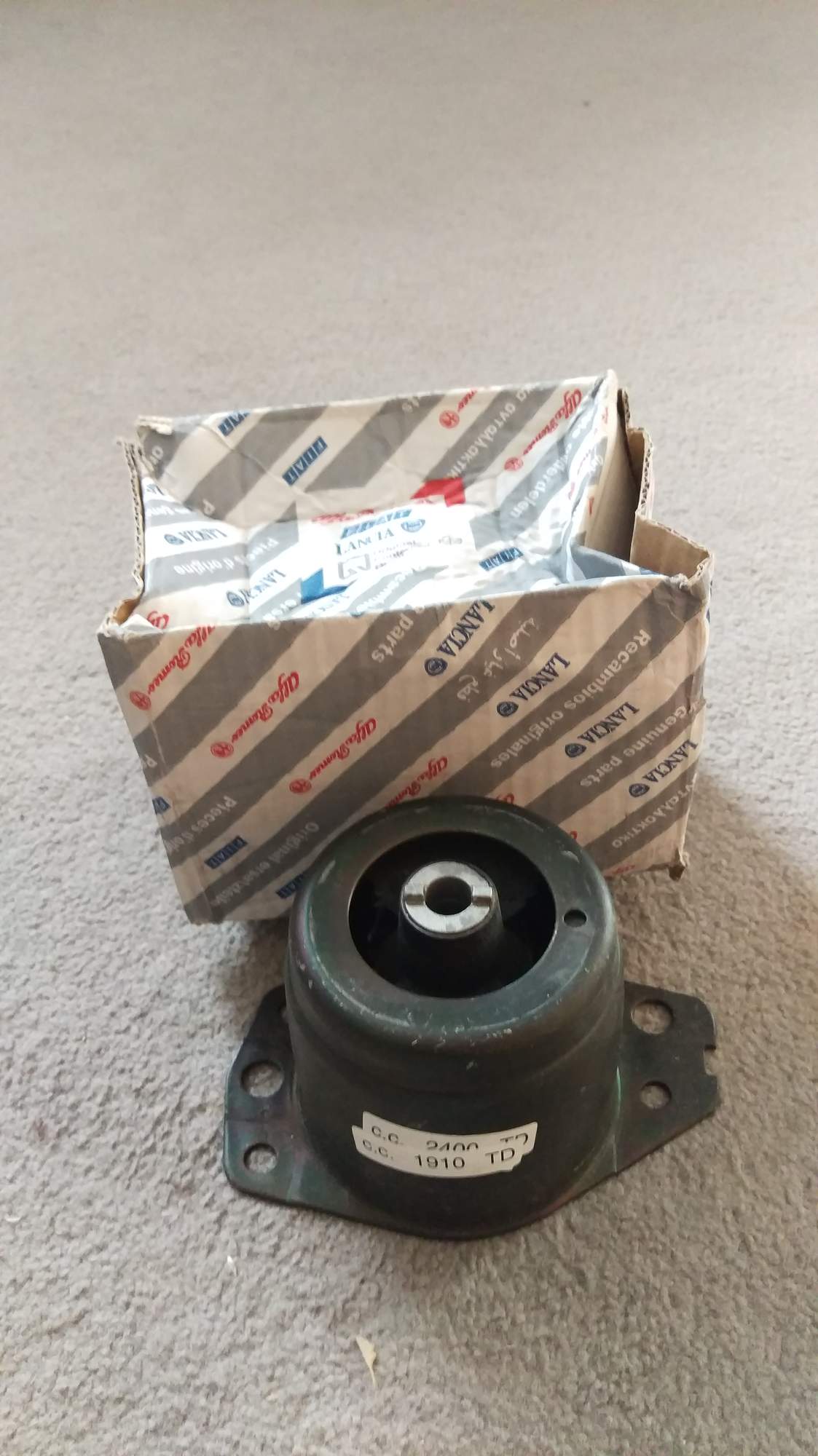

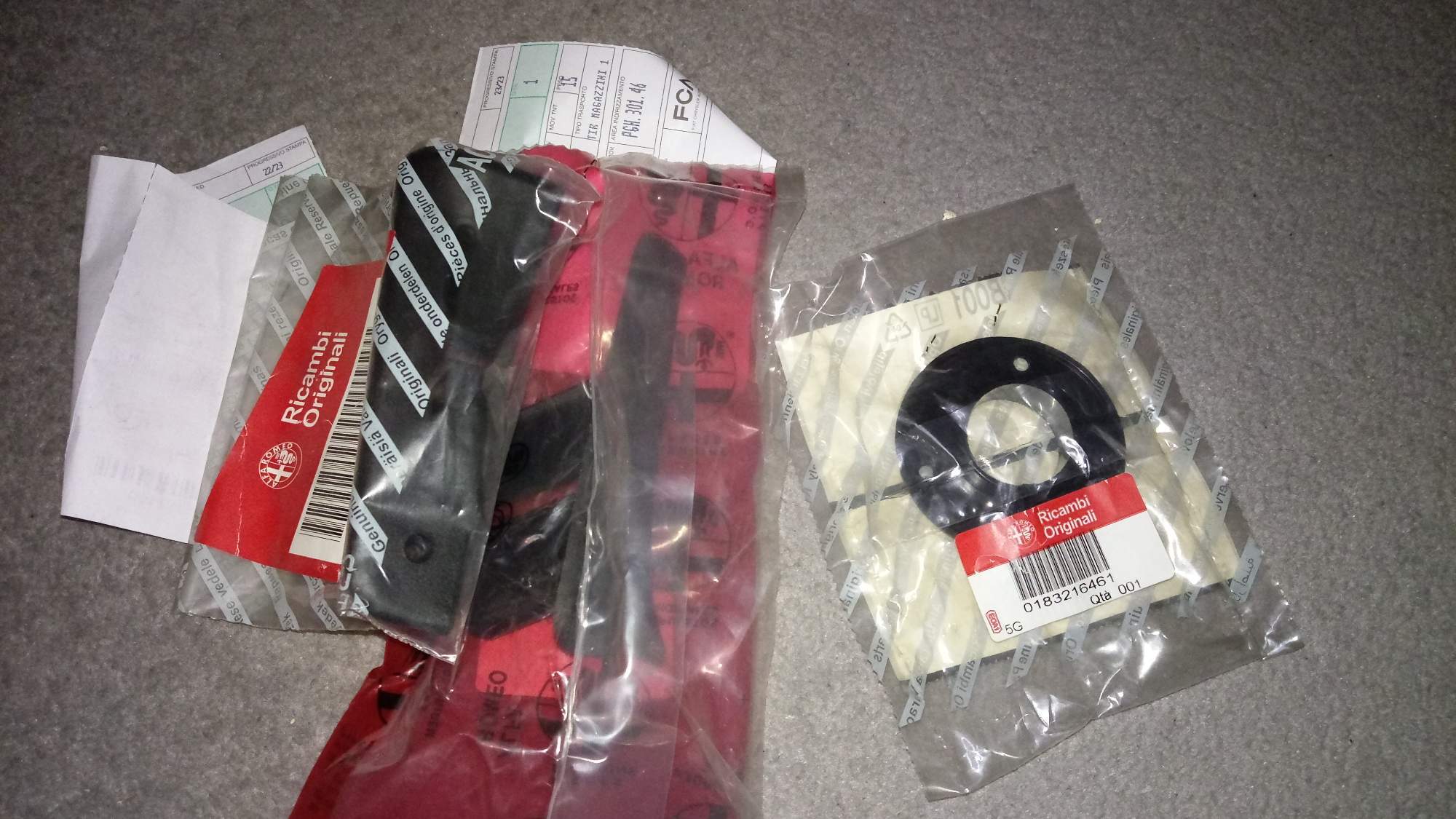

silent motoru, taky origo z aukra za pár kupoval sem jak pravej tak zadní, na převodovce zatim origo... :)

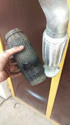

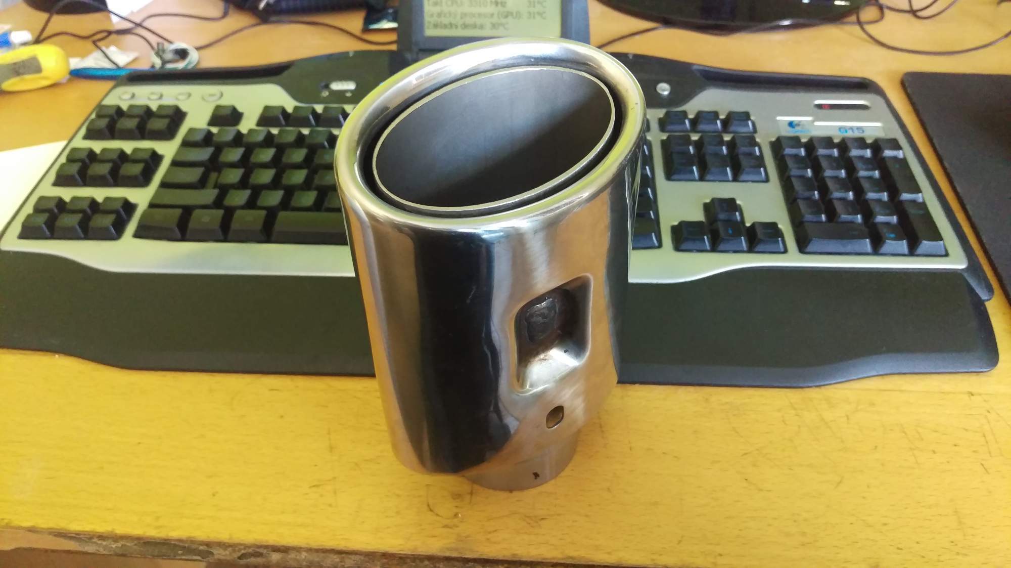

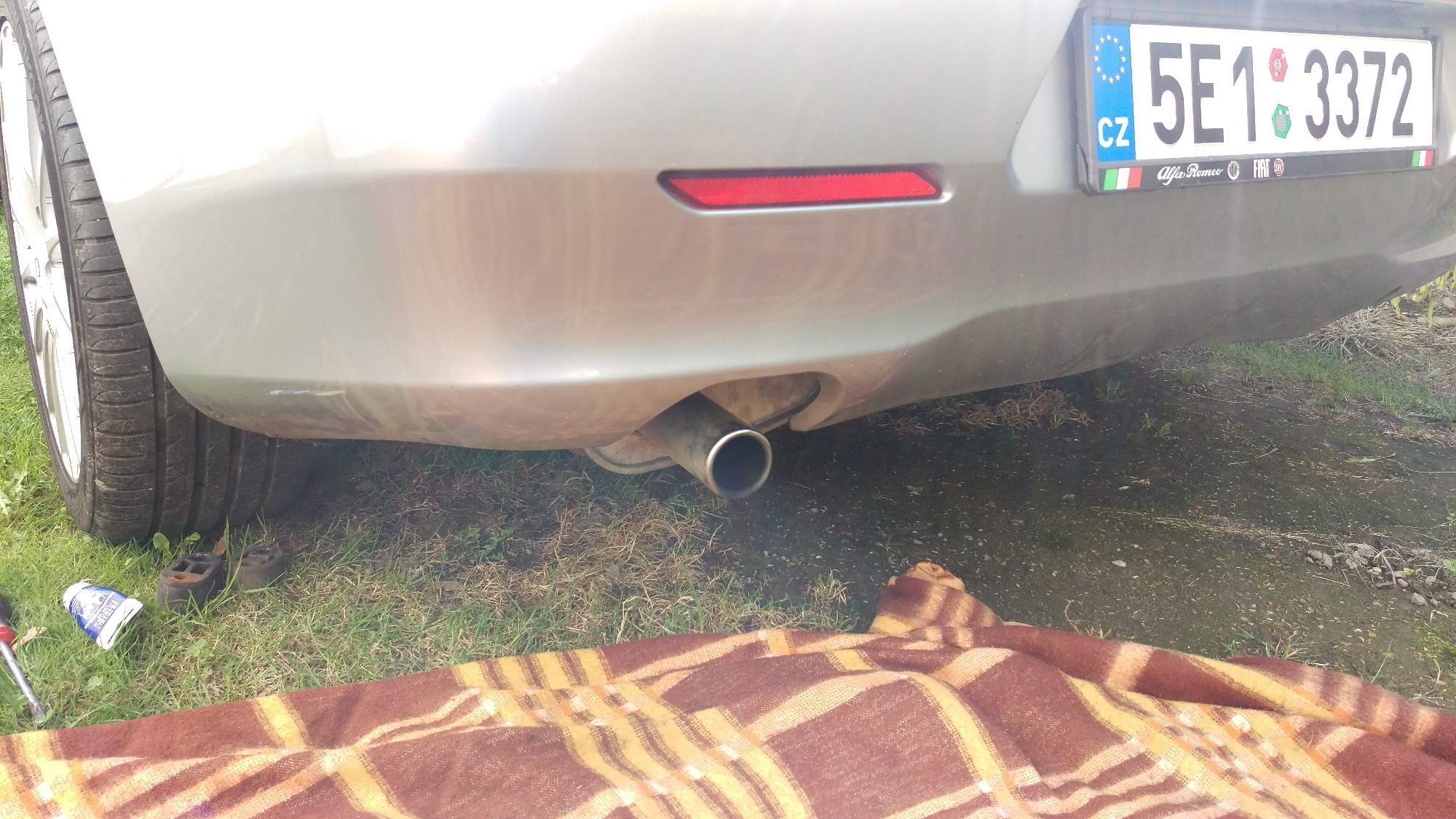

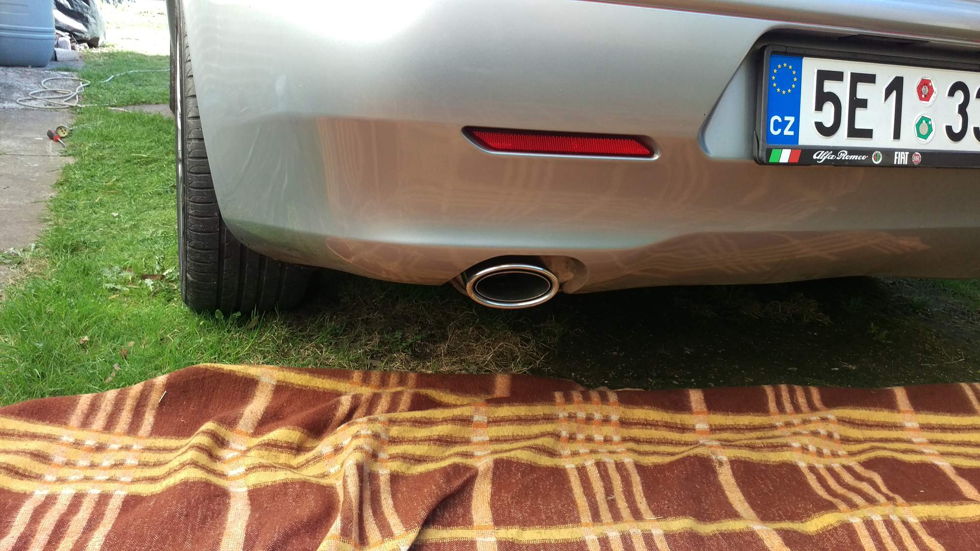

ta trubička na vejfuku taky nebyla pěkná na 2.4 (mám ještě jednu navíc kdyžtak)
před
po

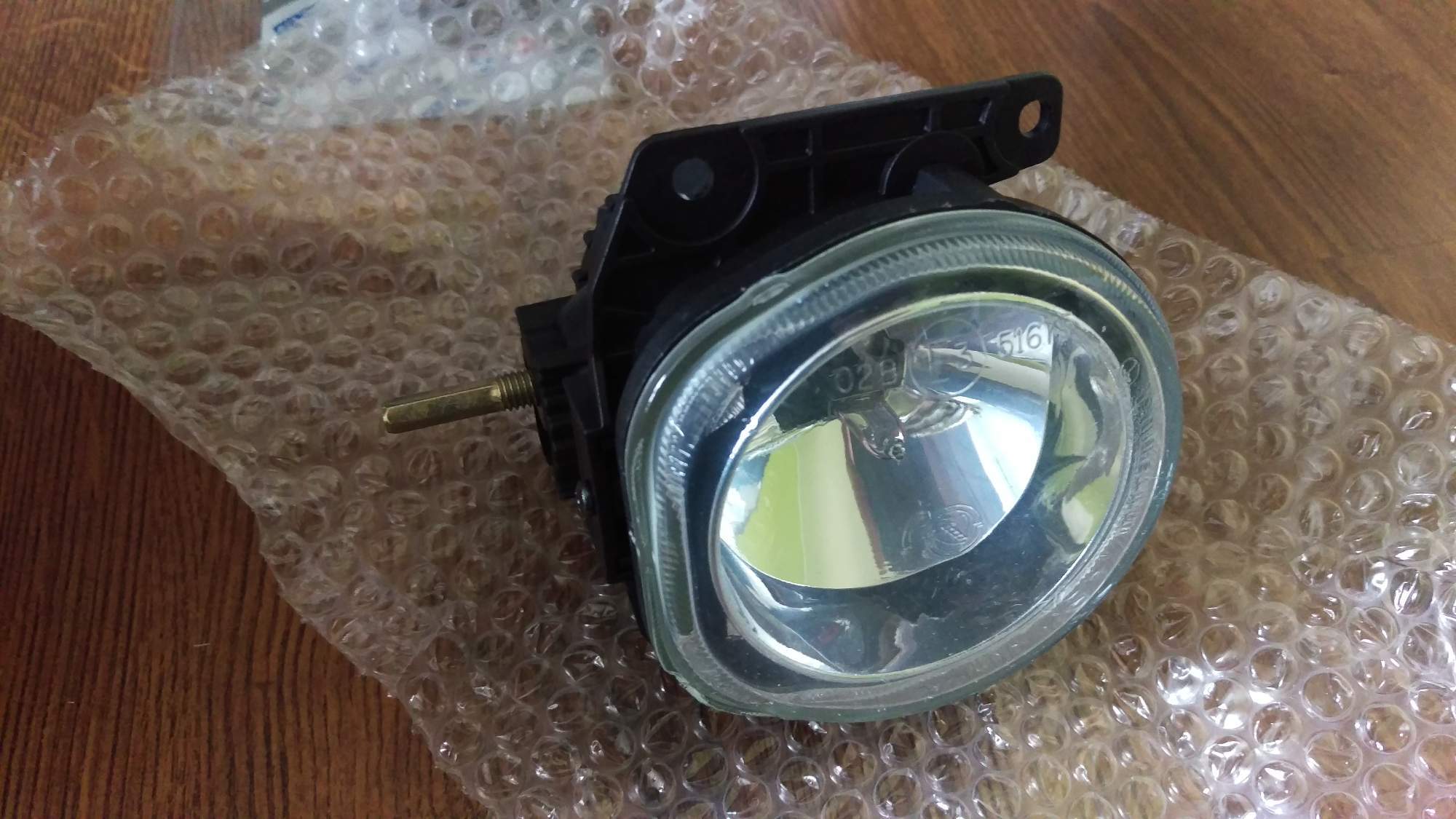

a co se chybějící pokličky týče.... sehnat novou by neměl být problém u OZ sem si řikal ale ofiko zástupce LEXANI pro CZ nekomunikoval ani email ani telefon...
a velký dík tak patří slovenskému zastoupení PRORACING.sk kteří mi pokličku zaslaly :)

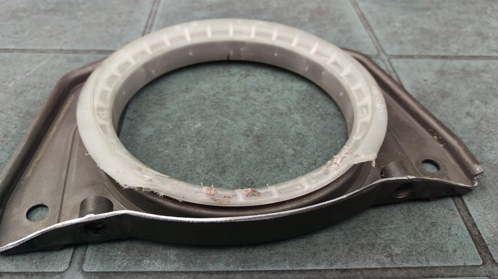

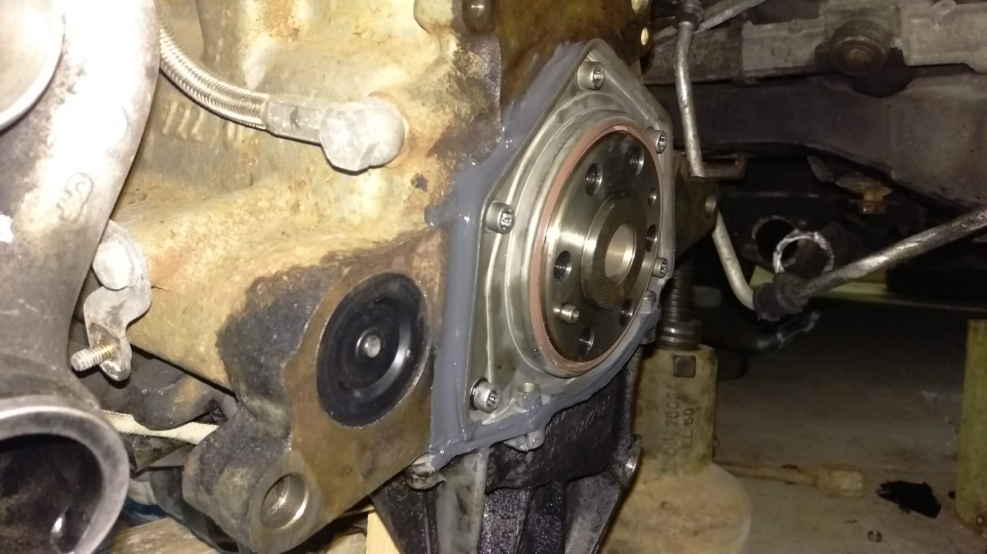

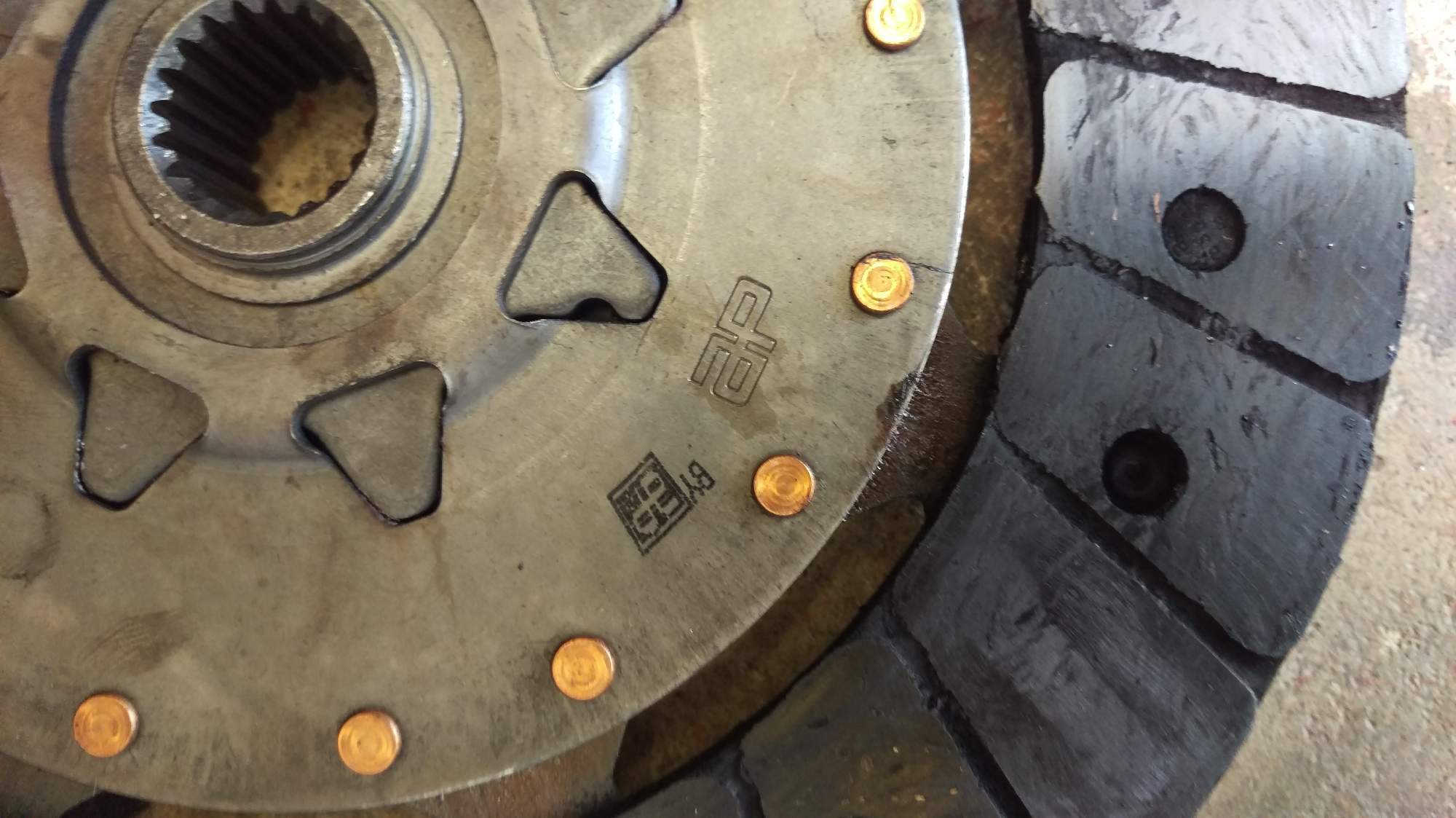

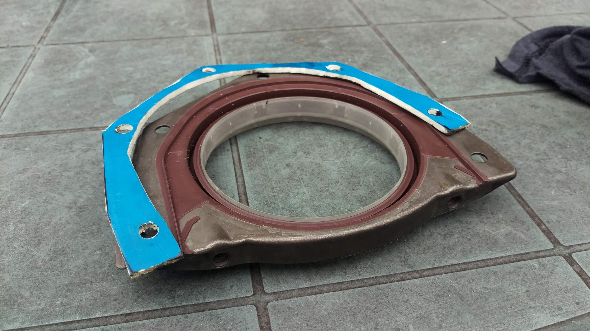

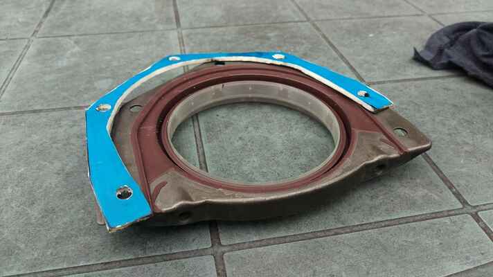

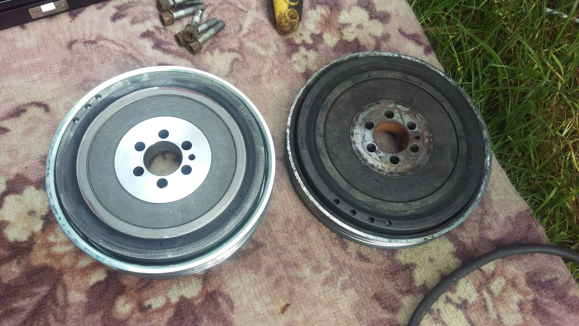

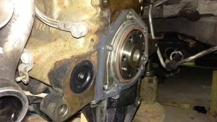

na řadu se dostala klouající spojka a výměna hučící převodovky, v tu chvíly sem ještě nevěděl že v ní není ani kapka oleje takže sem koupil do alfateamu jinou...
spojka tam byla jak řikal předchozí majitel pár mesíců stará od sachsu ale chcalo gufero na klice a lamela byla od oleje.
v klice je vydřená drážka tak sem pod gufero dal 3mm těsnící papír a nějak sem doufal že to bude ok ale stejně mi to tam kape :/
někdy v budoucnu se to bude muset vyměnit i se setrvákem, sice zatim neklepe ale....

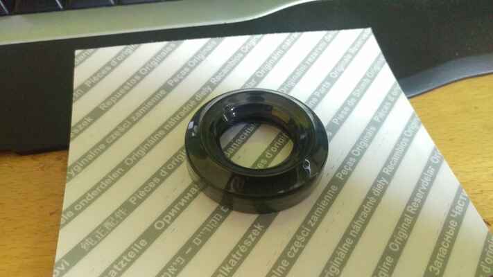

další gufero co mě trápí je na poloose za motorem v převodovce.... můžu měnit jak chci a stejně propouští olej :/
to se taky bude muset někdy udělat, chtěl sem tuhle zimu ale garáž je stále obsazená...
nešla mi sundat převodovka.... motor ven :D
stará nová mastná
ubroušeno aby se vešlo...
mezi těsnění
dílo hotovo... ale stejně teče :/

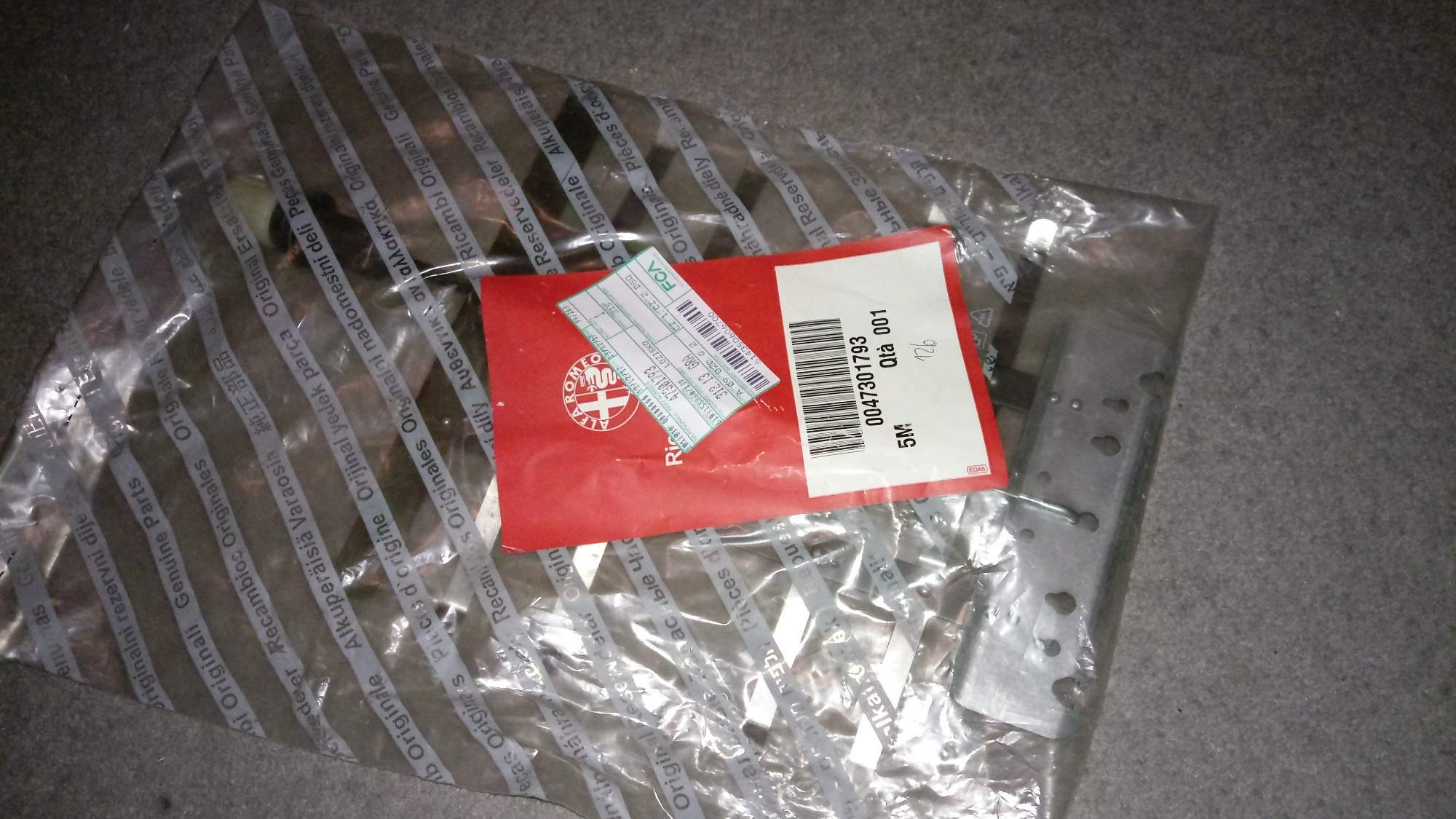

zmiňované gufero poloosy... (OEM: 55231144) made in italy, výroba 4.2016 takže nové měkoučké a stejně teče

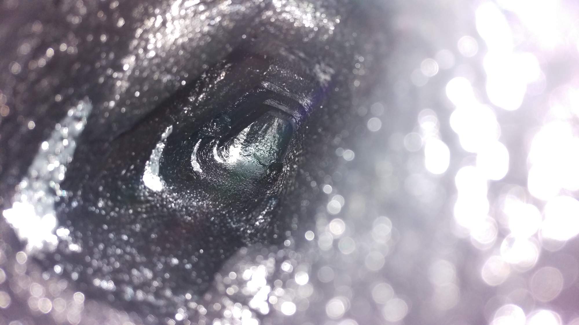

když už sem měl vše rozkuchaný tak sem neodolal šáhnout si na turbo :/
trochu hrk ale sezonu to dojezdilo ještě, muselo vzhledem k financím :D

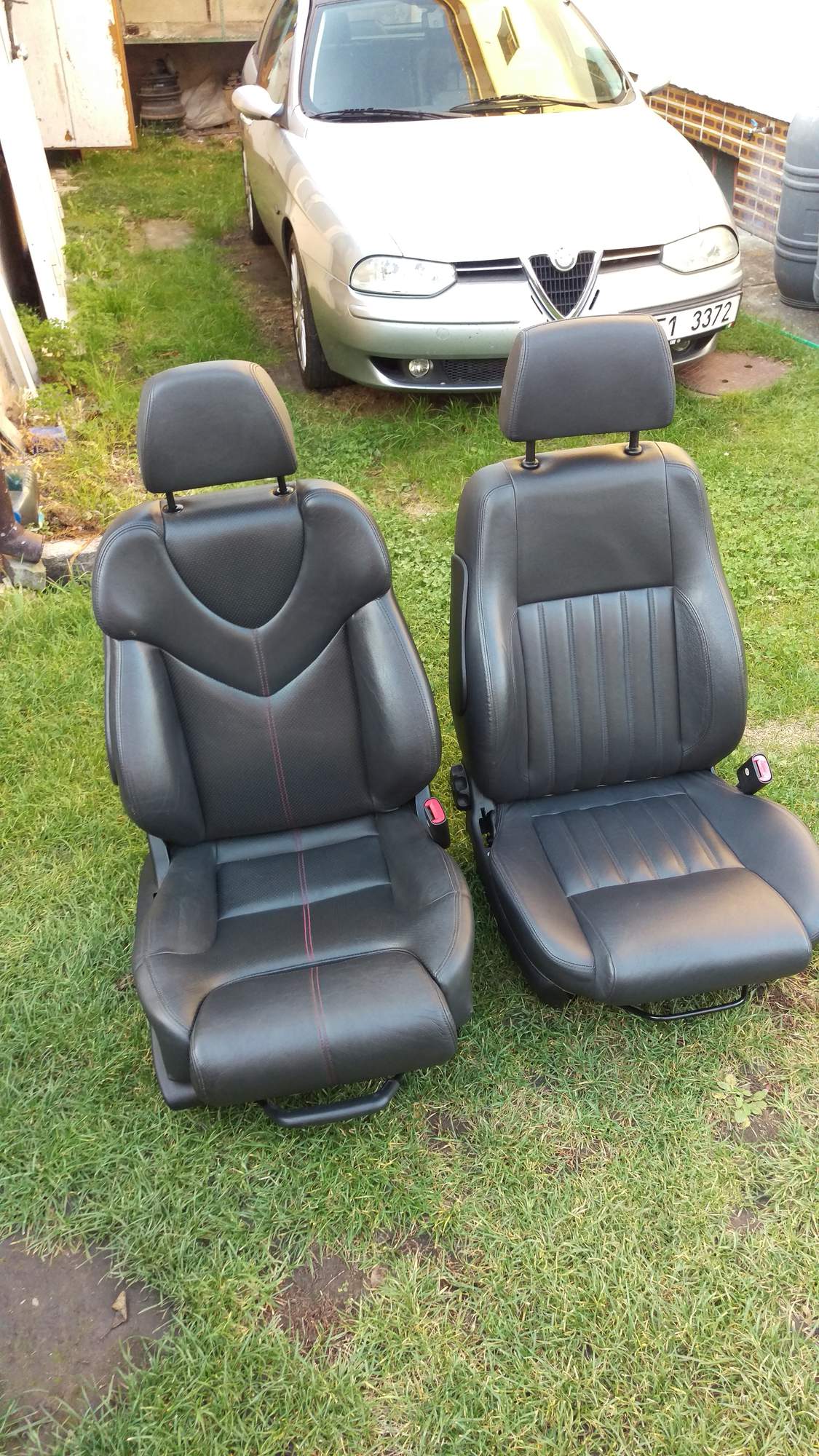

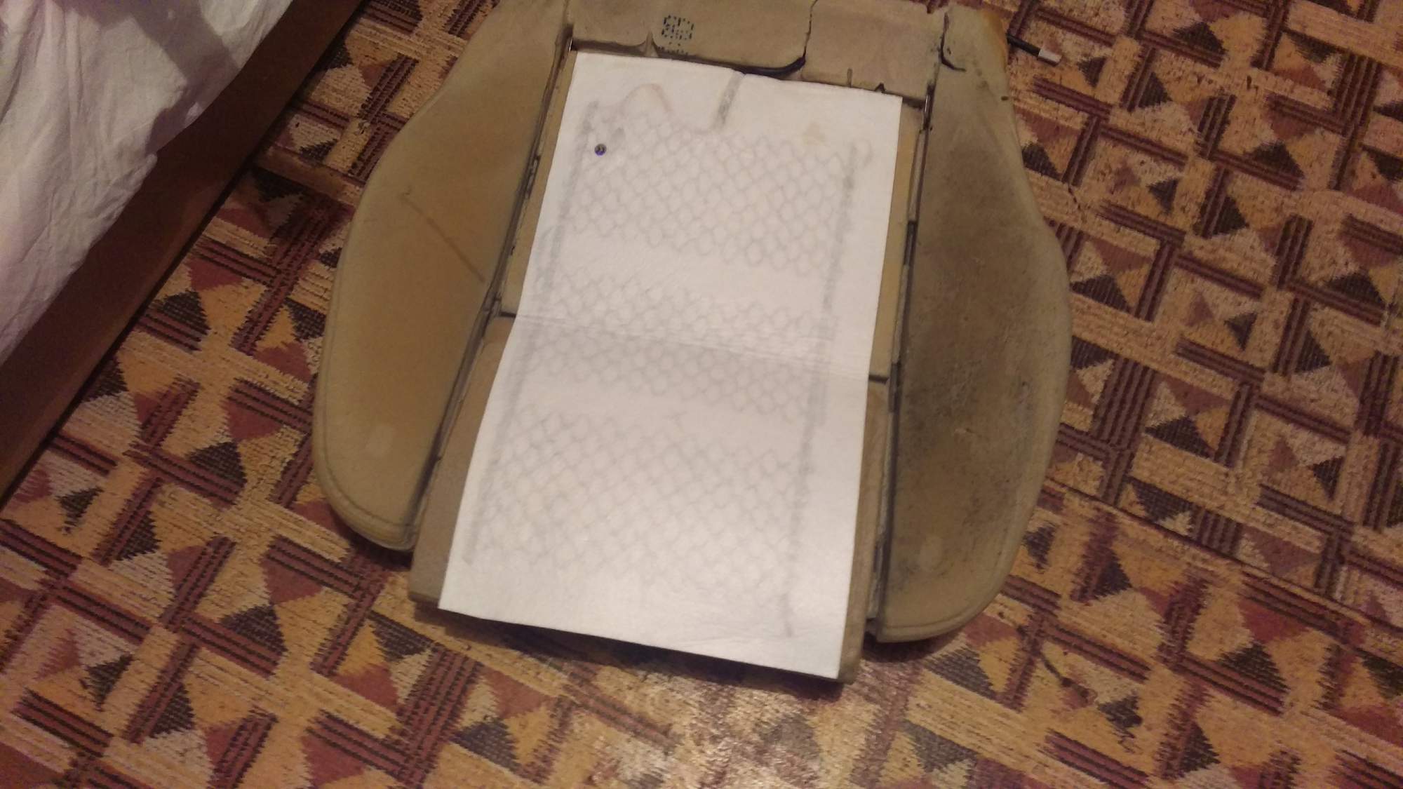

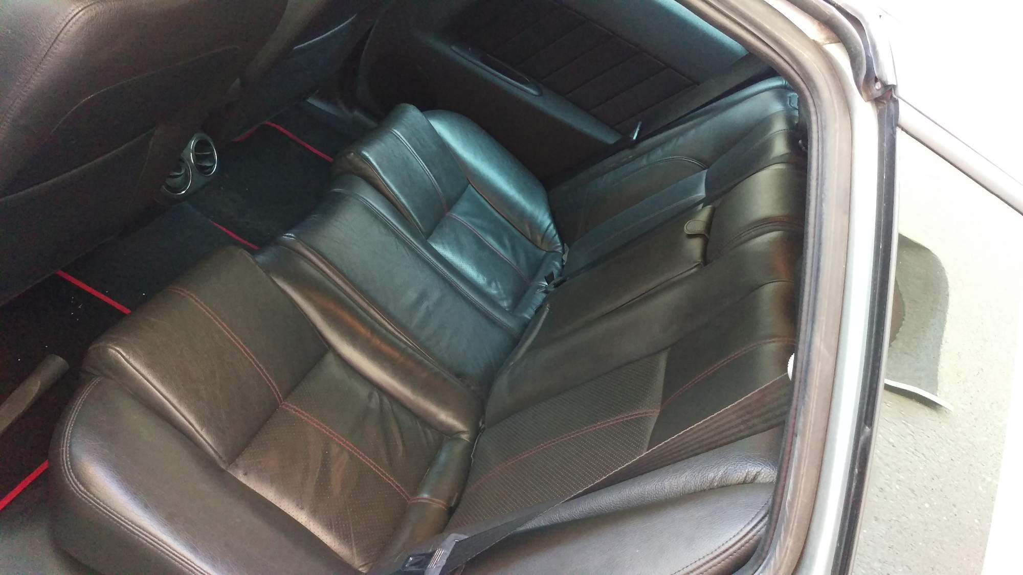

v listopadu v prvníma teplotama kolem 0°C se alfa odstavila

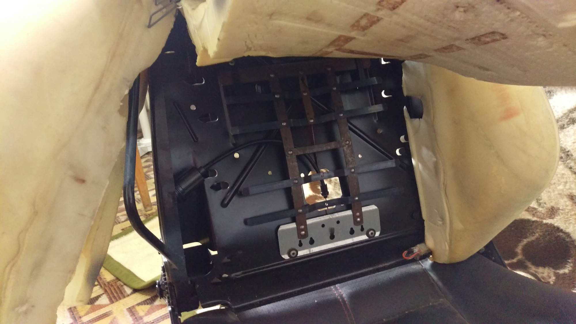

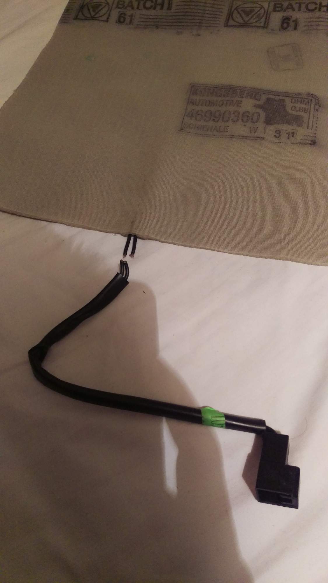

mít v autě kůži bez výhřevu je blbý a ještě horší když tam výhřev je a nefunguje :D

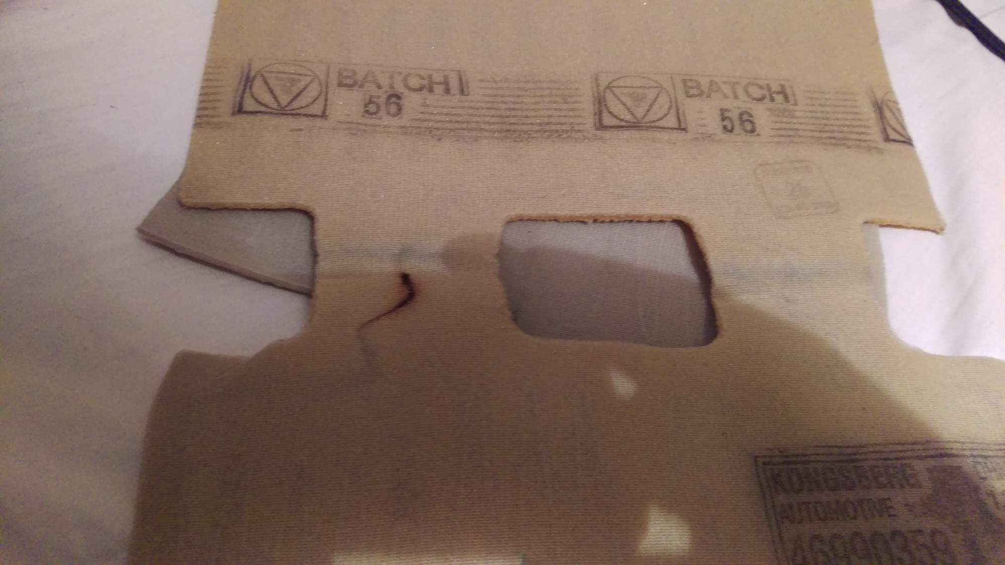

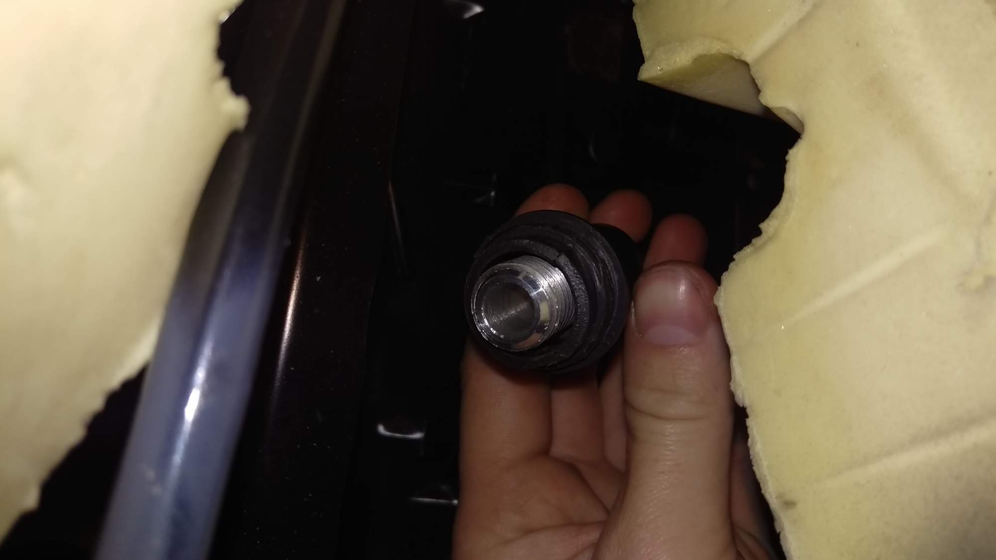

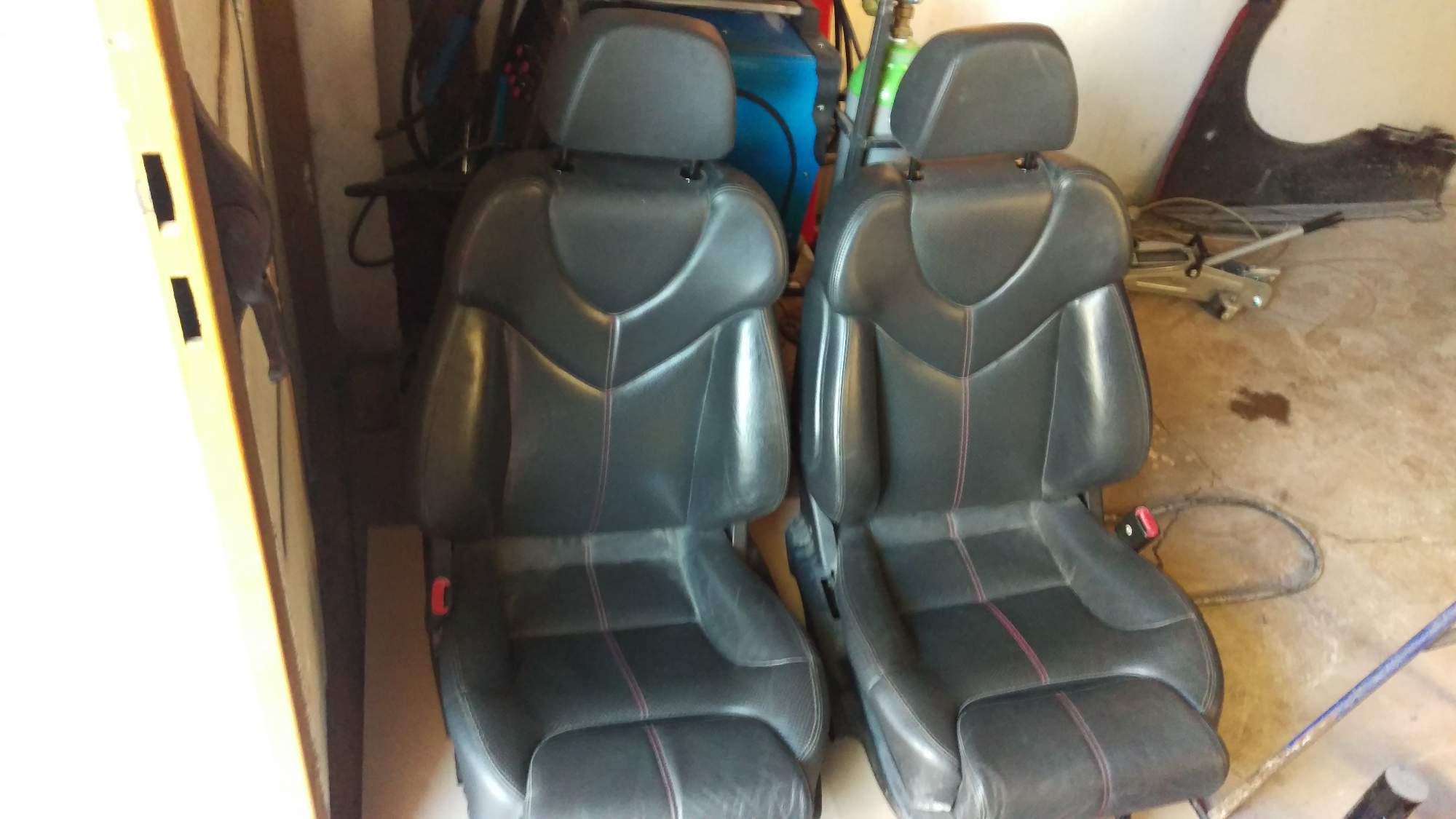

sedačka ven a vykuchat, dečka sedáku měla přepálený drát a u opěradla upadly konektory, dioda nesvítila a bederní opěrka měla zlomený uchyt...
Obrázek Obrázek
jako náhradu sem zvolil čínu za pár kč, diodu z elektra za 2,5kč a opěrka se svařila...

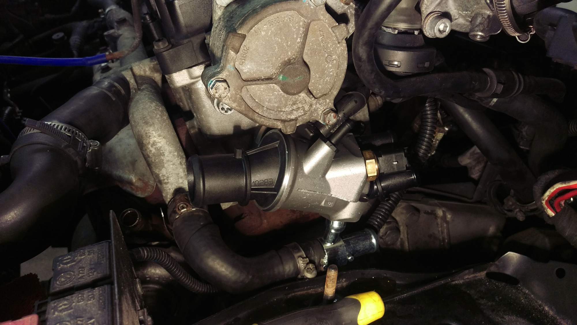

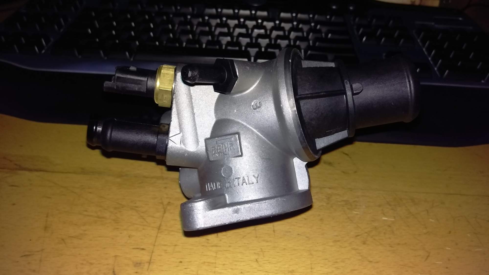

teplota vody je známá záležitost... insta 75°C pouze v koloně 90°C, tak sem zakoupil nový od BEHRu
Obrázek Obrázek
a pomohlo to?! ne... teplota stále 75°C, ale tak preventivní výměna termostatu taky dobrá :D

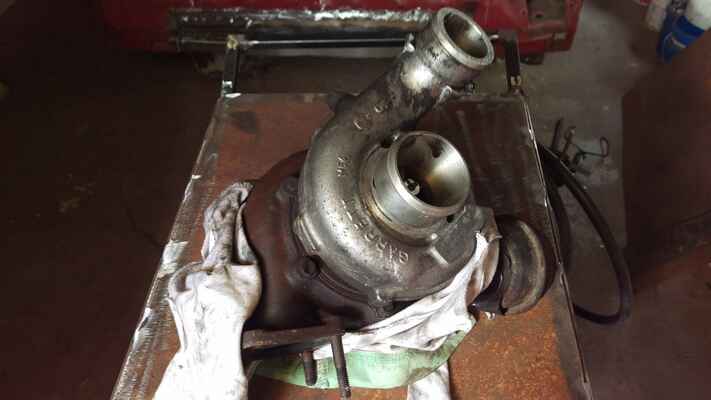

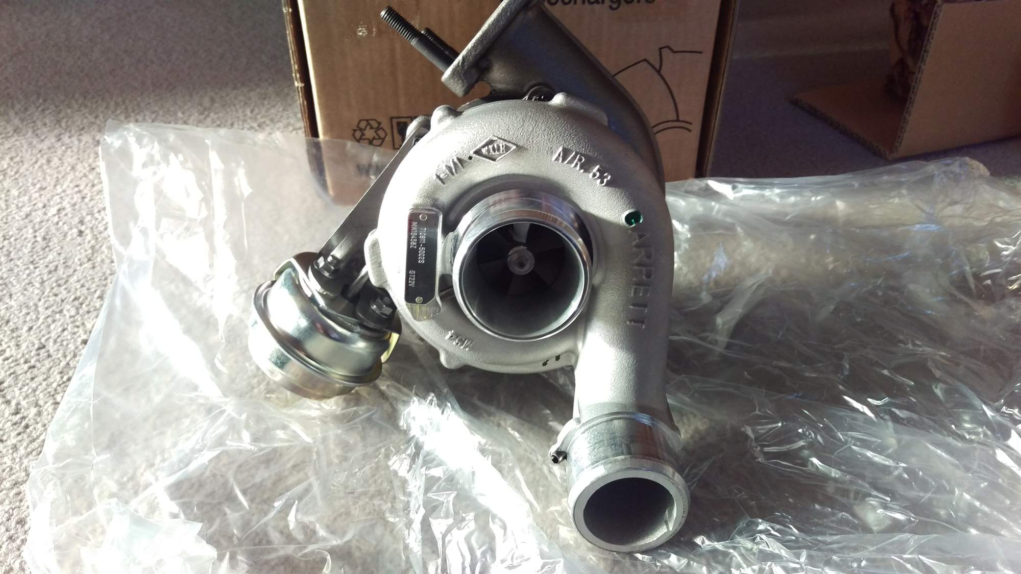

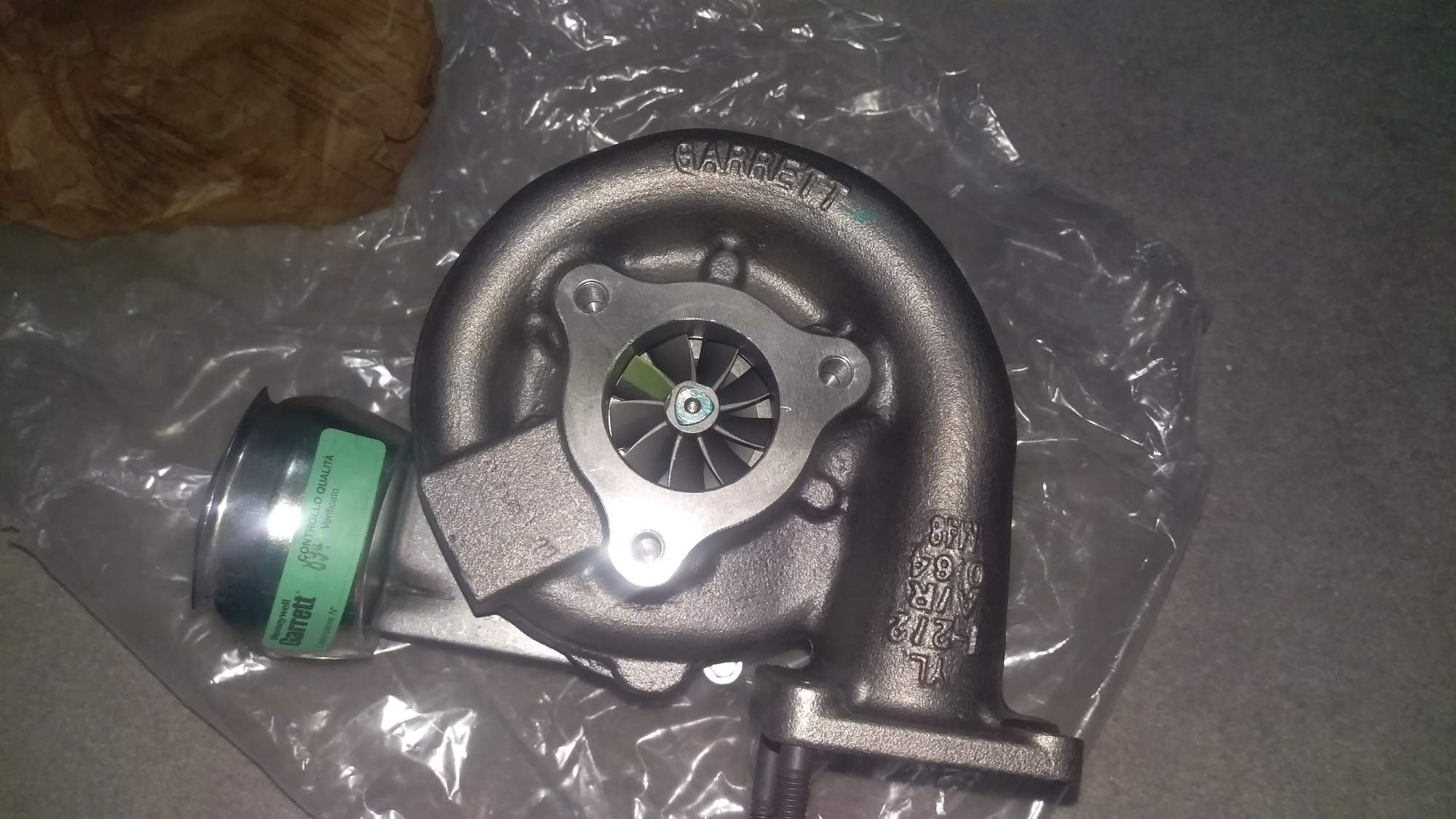

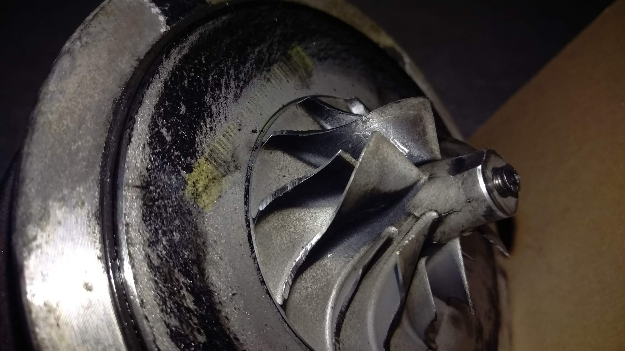

no a turbo mě stále nenechávalo v klidu tak sem se ho jal demontovat a poslat na repas
vyndat ho jde krásně, stačí jen otevřít kapotu a zezhora jde vše odmontovat a vyndat ho, sice to je takovej ježek v kleci ale jde to :)
nechtěl sem kupovat čínu nebo repas z neorigo dílů tak sem to zaslal do specialturbo.cz, jsou jediný u nás kdo používá origo garrett díly na repas.
navíc sem vyplnil jen objednávku u nich na netu a druhej den si pro turbo přijel Geis takže pohoda
den po té co turbo odjelo mi volal technik že má turbo před sebou rozebrané a že nemá dobré zprávy.
sací housing, vrtulka a střed na kaši repas nějakých 11K bez daně nebo 1,5K připlatit a bude nové...
Obrázek Obrázek

jo, vzal sem nové...
a hned jak přestalo mrznout jak blázen sem ho namontoval :)

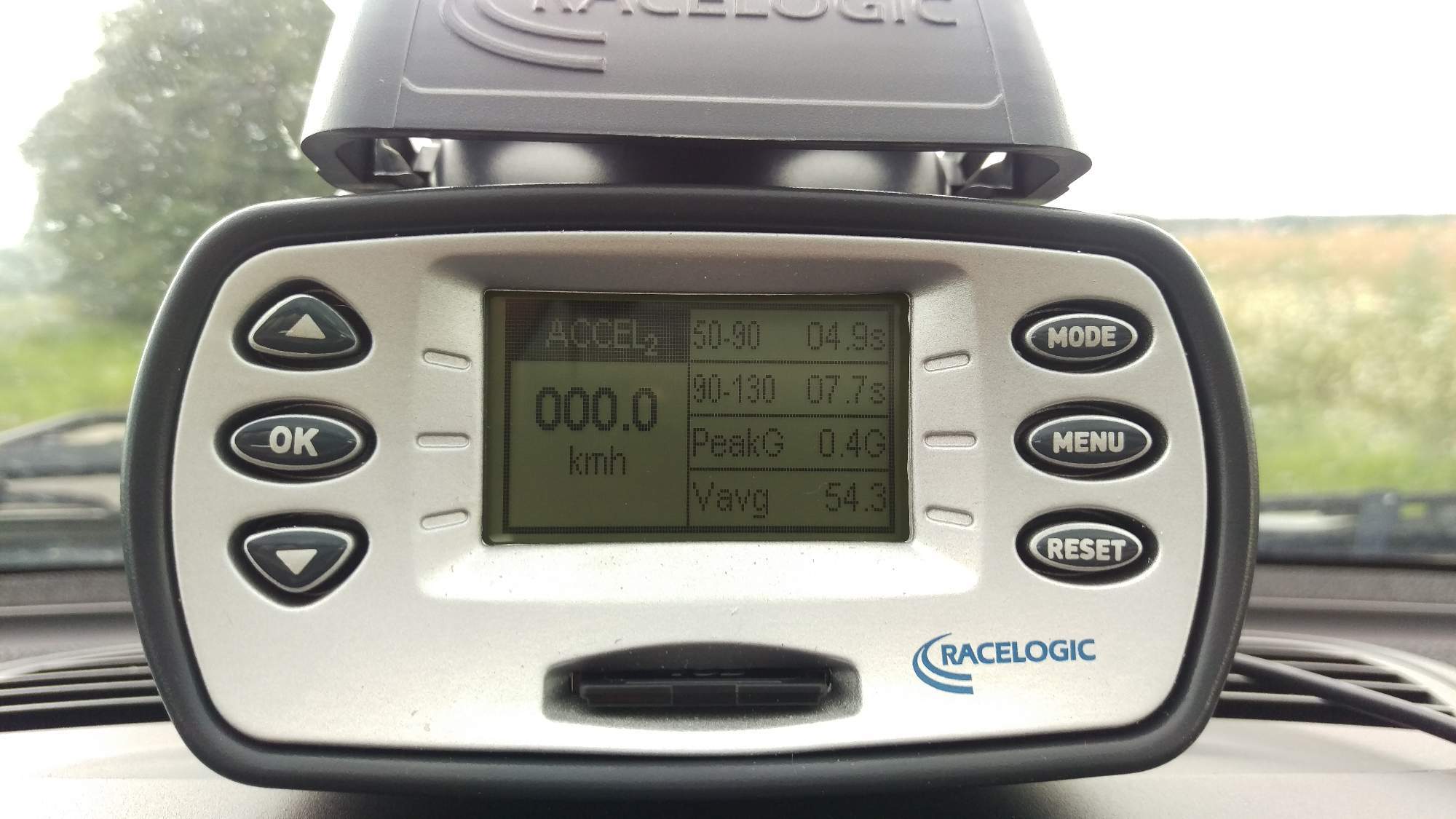

první výlet s novým turbem [19.2.2017]

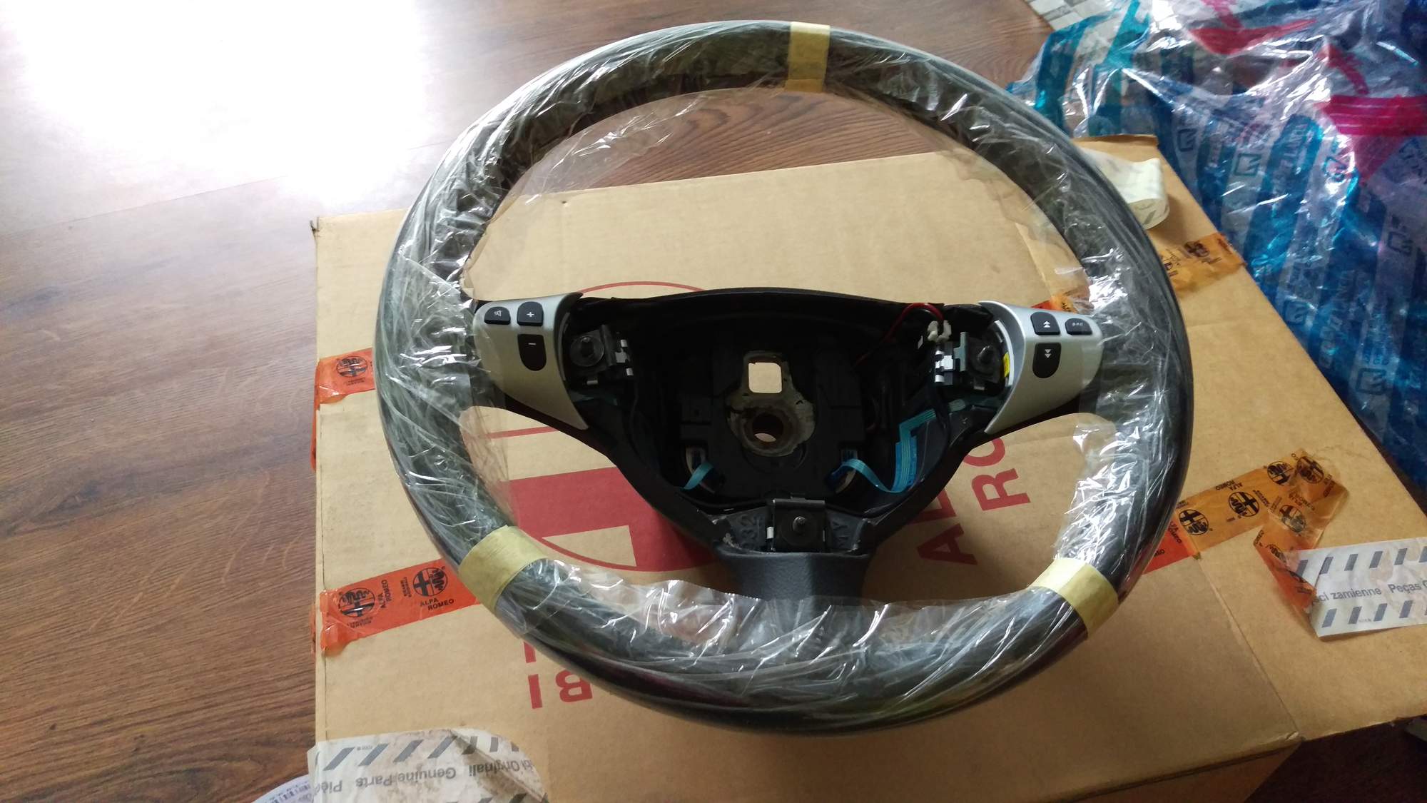

v červenci sem si pořídil novou hračku, asi by to alfa dala rychleji o pár desetin ale z neznámého důvodu sem to zkusil jen jednou... :-k

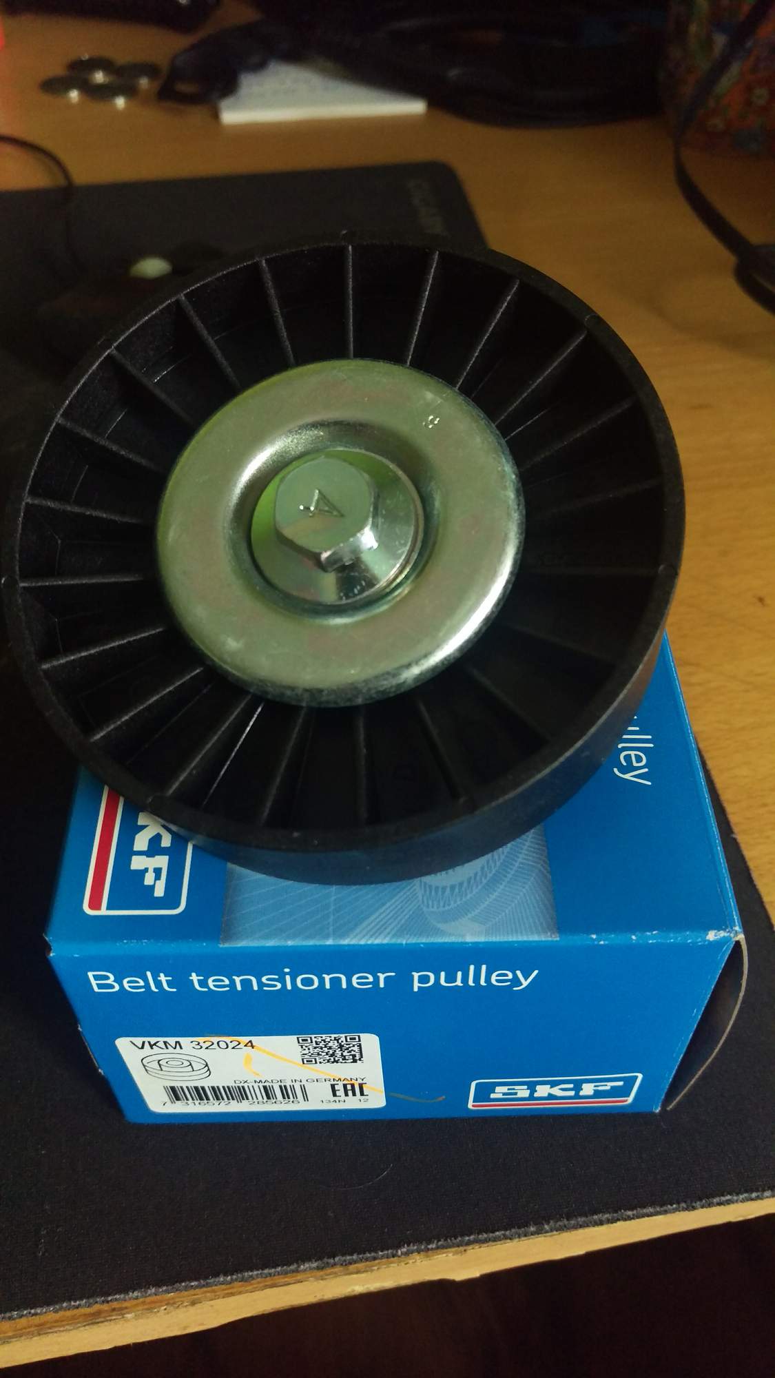

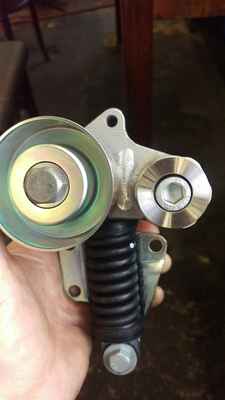

postupně sem povyměňoval všechny řemenice od klíňáku páč tam něco pohvízdávalo...

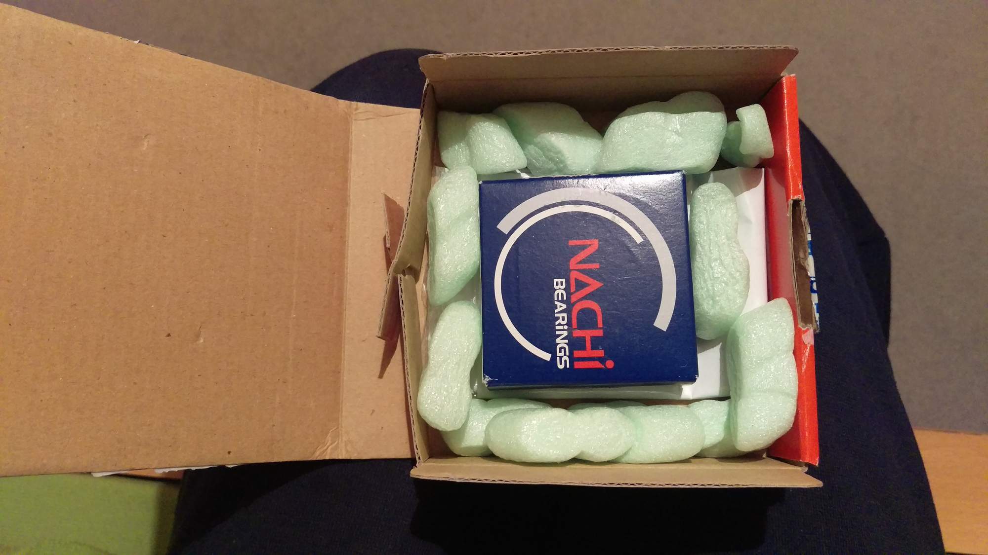

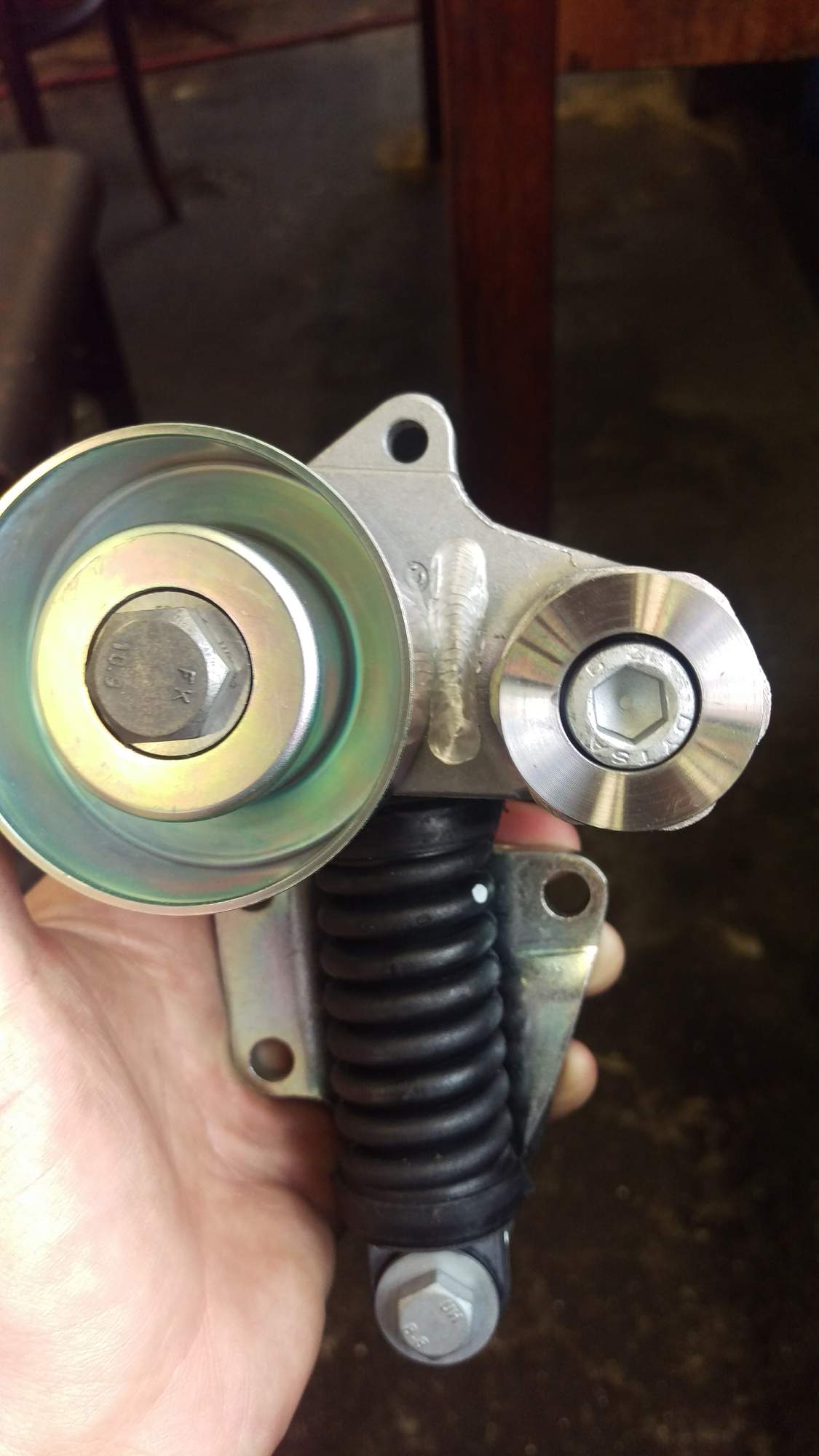

nejdřiv altík (ložiska + řemenice [ina] ), pak obě vodící kladky [skf], ložisko klimy [nachi], napínák [skf] a hlavní řemenici na klice [snr] + řemen DAYCO
vyndat altík je strašná věc, výměnit ložisko na klimakompresoru by šlo i na autě kdyby nebyl strženej závit pro stahovak, namotat tam řemen je taky dobrej ojeb ale jinak pohoda.
Obrázek Obrázek Obrázek Obrázek
->u altíku mám podezření že mi při repasu nevyměnil obě ložiska ale jen jedno a řemeničku :/
->pevná vodící kladka SKF mi přijde jak nějaký aušus už od pohledu, podle nějakýho čísla na ní sem našel diskuzi na mitsubishi fóru že je to prý nějaký čínsko japonský ložisko ale že je OK tak se uvidí....
->ložisko klimi Nachi... bůch ví co bude zač, jiný sem ani nenašel.
->napínák (tlumič vybrací) SKF... když sem rozebral u něj kladku tak v ní je ložisko INA, a v míste kde je to vyfrezovaný tak byl OEM kod... dle mě se jedná o originální díl fiat....
a cena?
-> altík 1700,-
-> SKF VKM 32024 600,-
-> SKF VKM 32018 979,-
-> Nachi 35bg5222 dum18a 570,-
-> SKF VKM 32025 2700,-
-> SNR DPF358.21K1 2241,-
-> Dayco 6pk1765 240,-
sečteno podtrženo 8848,- wtf? nechápu co na tom stojí tolik peněz....
a to v tom není 800,- za naplnění klimy, 300,- za krátký řemen bez klimy abych byl mobilní a práci kterou si díky bohu udělám sám...
ještě že mě to auto baví a mám ho rád, jinak už by bylo na bazoši :D

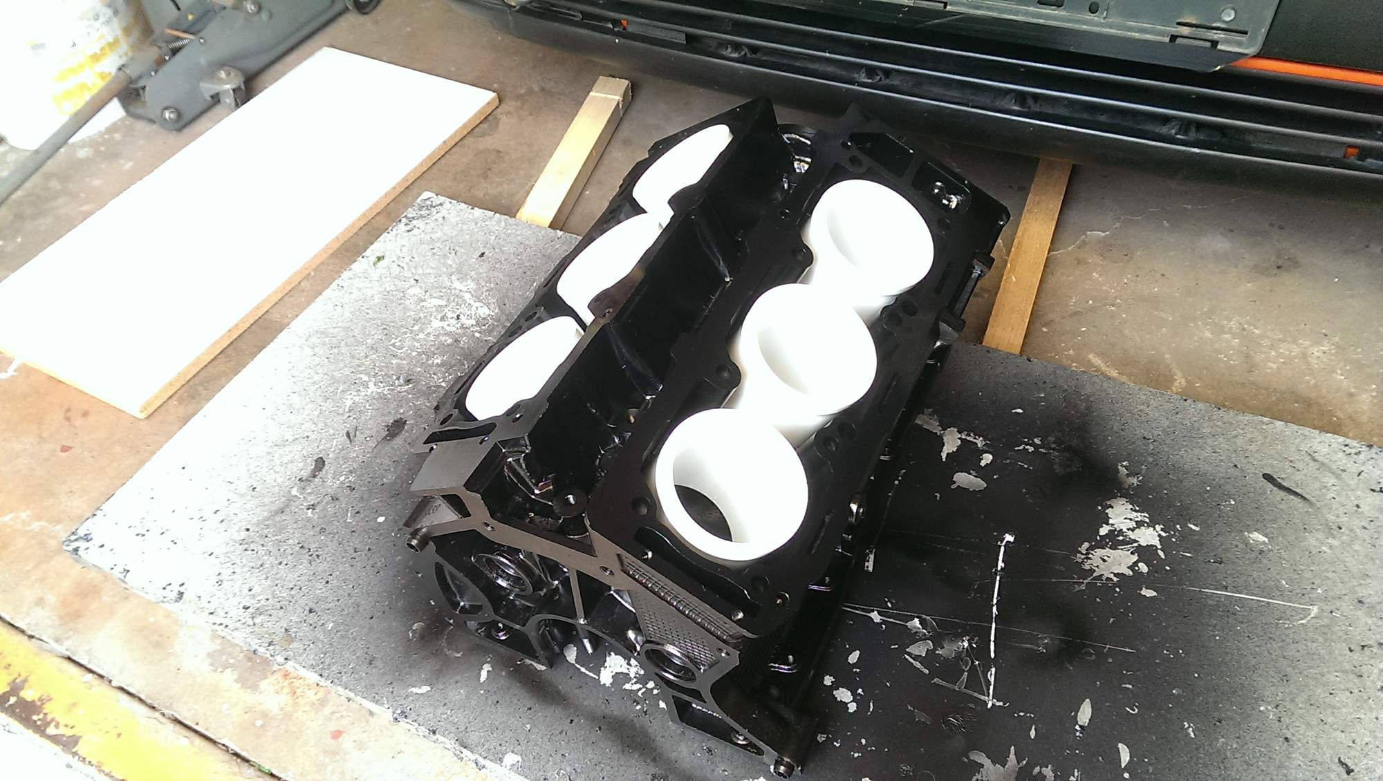

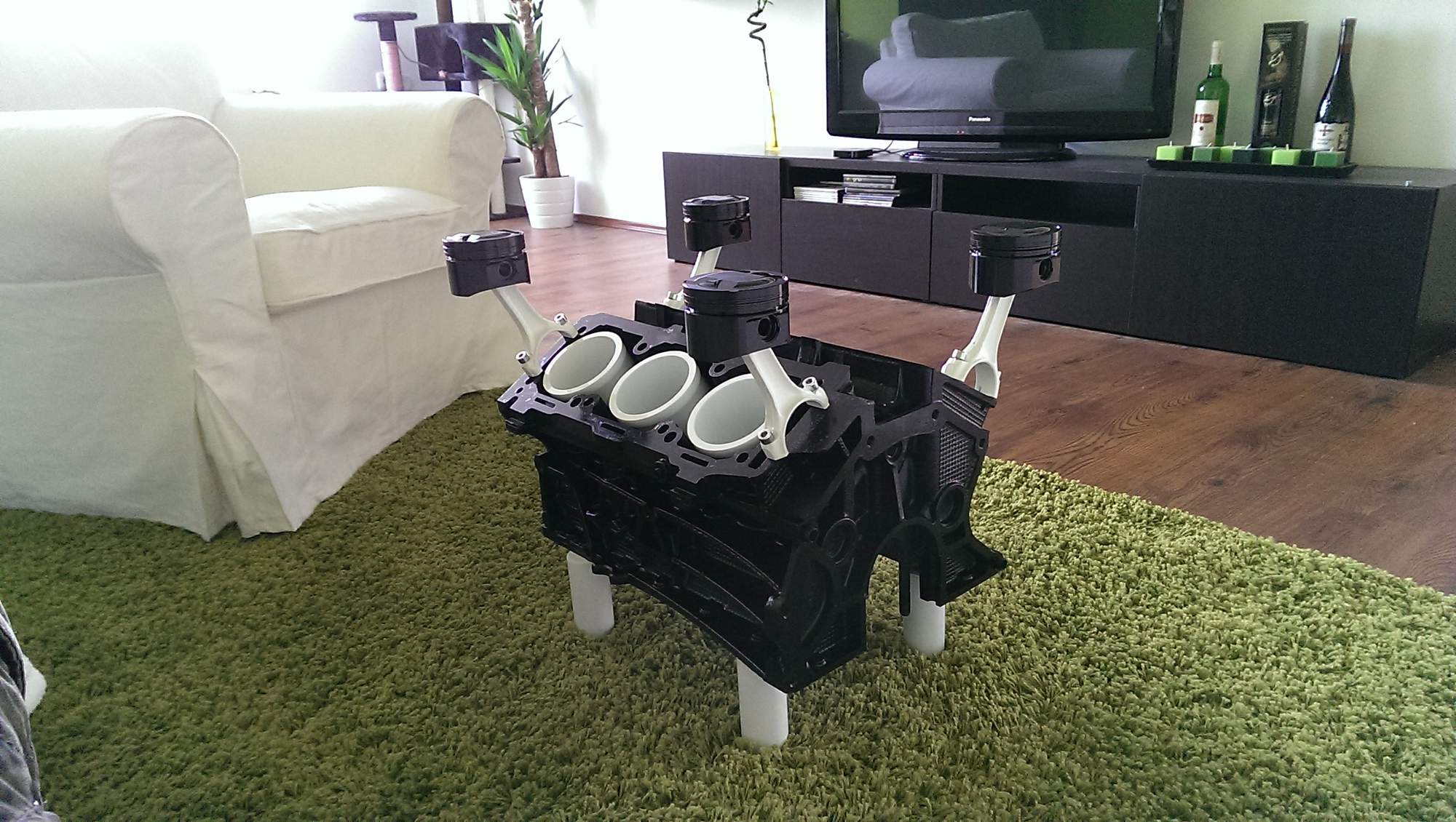

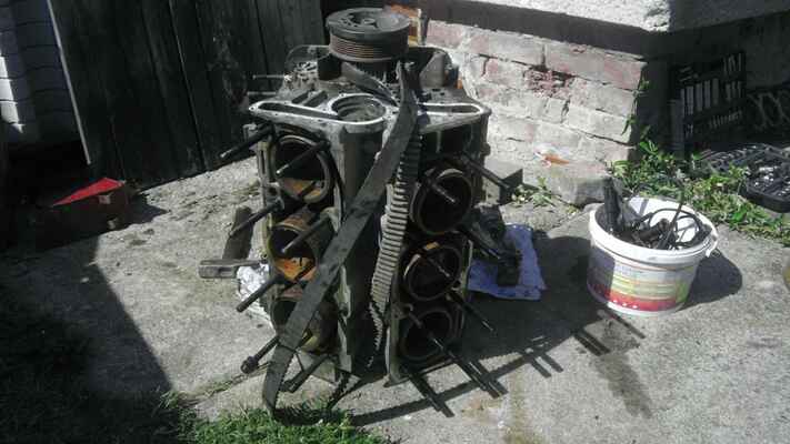

taková malá odbočka z garáže do obýváku...

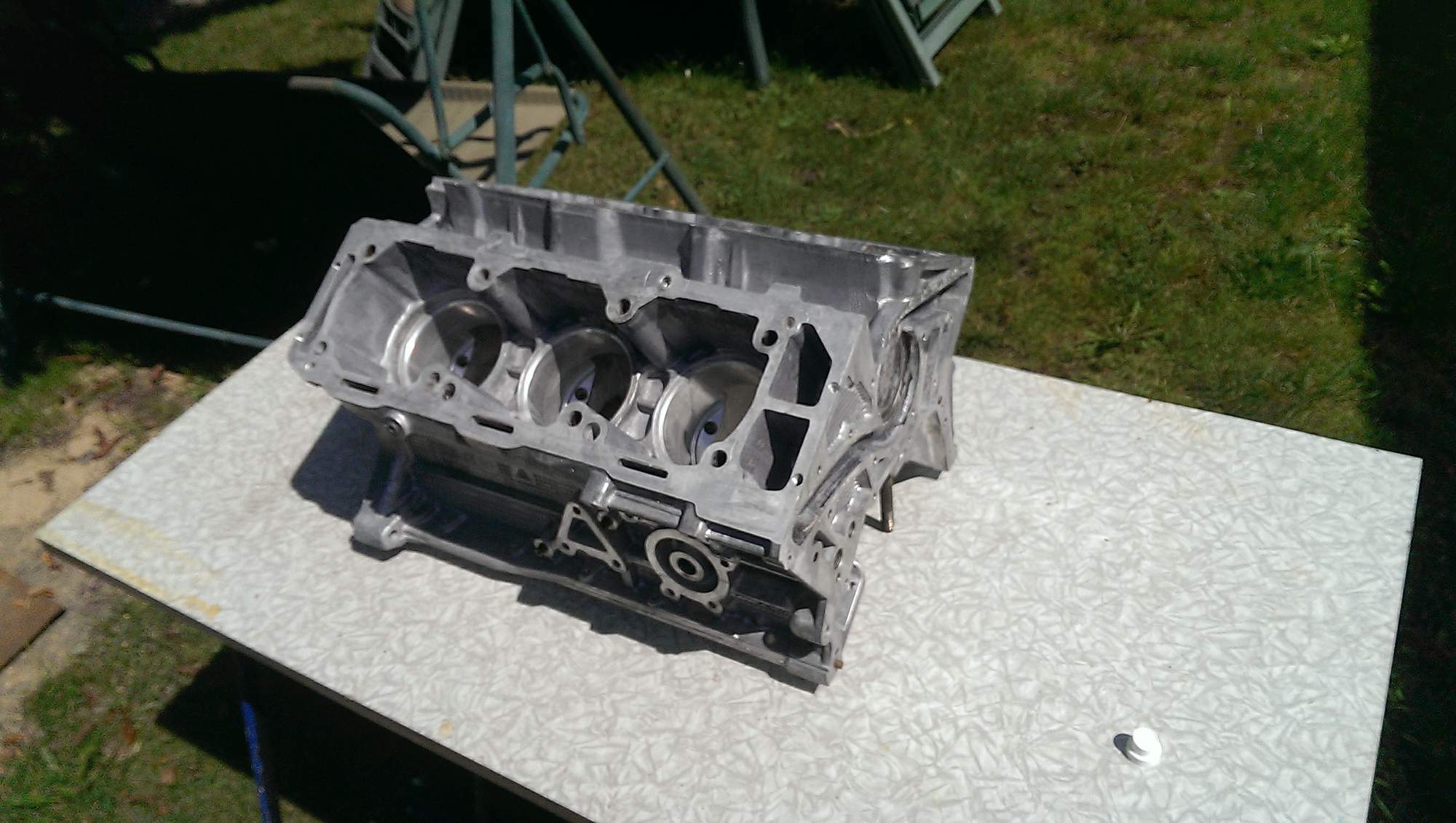

výlet do Přerova pro jedno busso z alfy...
rozebrat
umejt
nastříkat květináče
složit
již na místě
a se sklem v provozu
to be continued...

taky sem si pořídil v létě pár maličkostí jako
GTA světla... jen nevim zda se ke stříbrnýmu autu budou hodit.... zatim sem líný to zkoušet tak leží na půdě.
Obrázek Obrázek

nový volantík, strašně příjemný do ruky oproti už tý oleštěný kůži na starým :)

Kolbik
Příspěvky: 978
Re: Skyline - AR 156 SW 2.4 - 110kW - rv2003
Příspěvek od Kolbik » 27.12.2017, stř 09:38
Dobre ty. ;-) Mimochodem loziska Nachi do remenice klimy jsou OK. V my remenici bylo i origo kdyz sem to prelisovaval. Uz tam jezdi vic nez rok a zatim ok.

Příspěvek od Skyline » 27.12.2017, stř 17:08
příplatková kožená sportovní sedadla....
věc která není k sehnání, takže když se ukázaly na facebůčku, hned sem pro ně musel jet :)
Řidičova sedačka měla urvaný kolečko bederní opěrky a prasklou výztuhu bočního vedení opěradla...
Když sem rozebíral momo kůži tak sem nevěděl že tohle bude ještě 100x horší.
Bederku sem upravil, vyrobil sem štelování z hliníku co už nepraskne ale musel sem zkrátit lanko takže i na minimum je kapku našponovaná.
Nicméně sem nedávno koupil novou bederní opěrku tak až zapomenu jaký peklo to je ji vyměnit tak se do toho pustím.
a jelikož sem retard a na nic nemyslím tak sem si zapoměl vzít krytky na pásy a chyběla plastová podložka pod kolečko bederní opěrky tak sem ty tři kousky plastu koupil nový za litr Obrázek
najel sem v nich tak 200km zatim ale sou znatelně tvrdší než momokůže, nemaj výhřev ani loketku, ještě nevim zda sou pohodlnější či ne ale maj nastavitelnou opěrkou hlavy a aspoň si mám kam dát pití :D
no a kdyby někdo chtěl momokůži černou, tak není problém, mám do ní i nové molitany pro sedáky a pro spolujezdcovo opěradlo
2ks OEM: 46816166 -- 350kč/ks
1ks OEM: 46816167 -- 300kč/ks
sedačky cca 3000kč
no a víc toho bude až na jaře, teď je auto ve stodole pod plachtou :)
v plánu je přední náprava a když peněženka dá tak i tlumiče a pružiny...
to be continued...

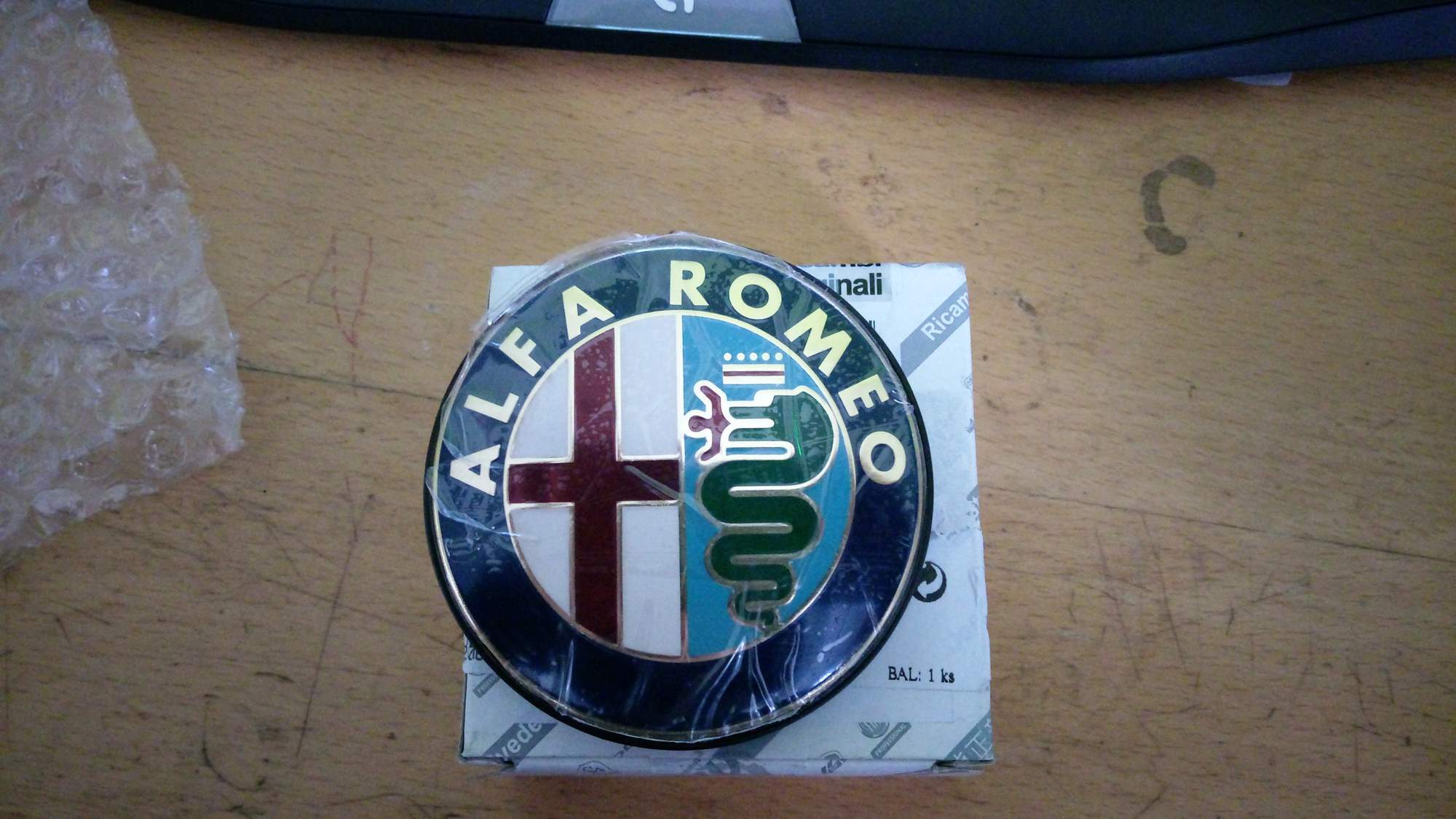

jelikož právě probíhá motosalon v Brně, a s kolegy z práce jezdíme každý rok a jeden má Ovci v lakovně a druhej Volvo v servisu tak sem musel zachránit situaci a probudit Alfu ze zimního spánku dříve
sakra jak mě to chybělo celou zimu :D
na motosalonu je k vidění i pořádná kára od Abarthu :smt055

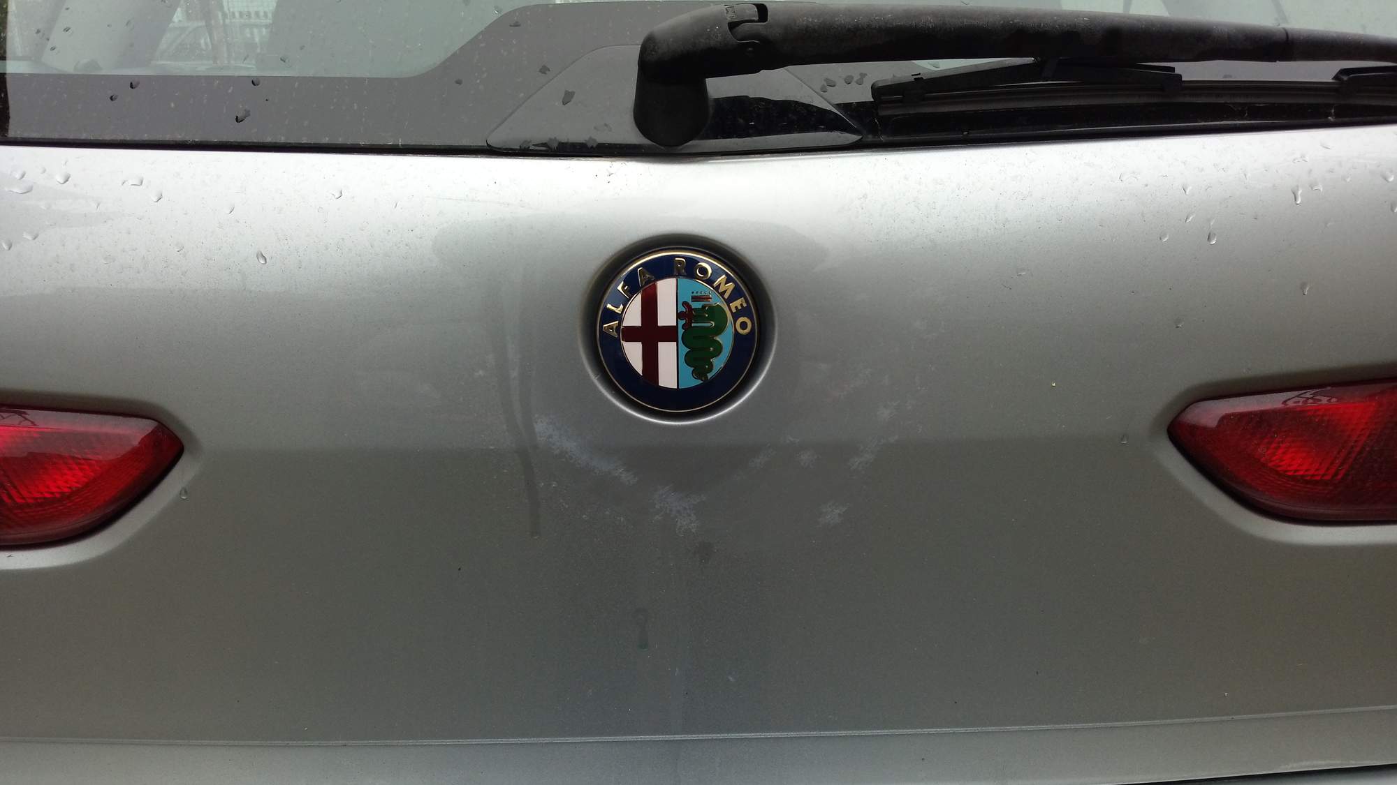

a jelikož mám v ložnici 4 krabice s připravenýma dílama tak je na čase něco namontovat...
oem: 46822713
porovnání se zadním originálem
porovnání s 3/4 roku starou čínou vepředu
tak, a teď mě při stání v koloně nebude trápit že ten zamnou vidí ten hnusnej znak :D

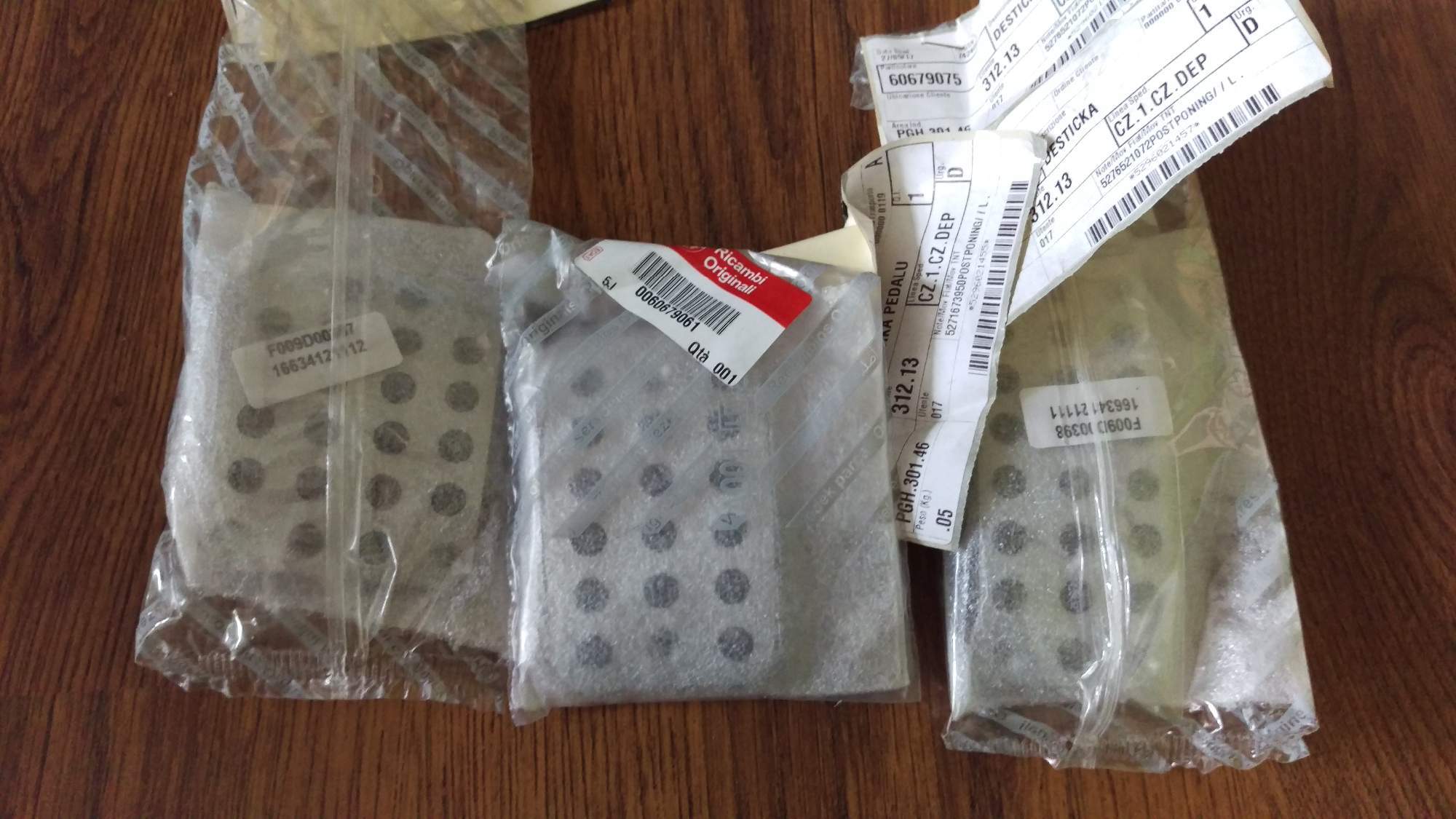

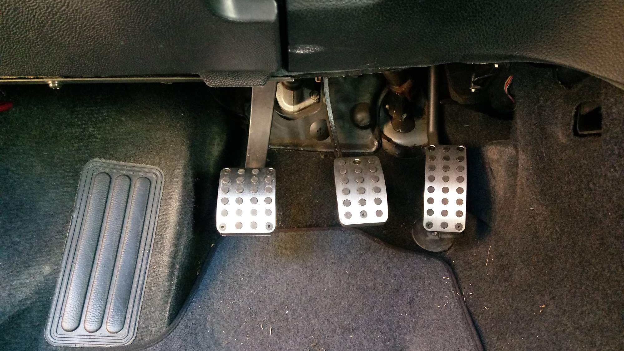

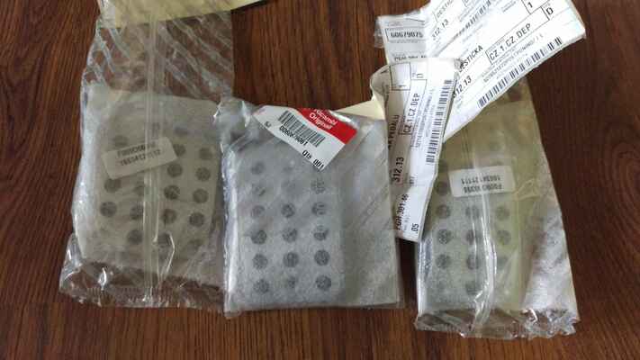

konečně zase nějaká drobnost nová na autě
GTA pedály
[oem:60679061+60679062+60679075]
a nové kolečka,gumy, pokličky a šrouby kol....
[oem:156075717]
[oem:60652886]
řádně navoskovat :) strašná práce, 6 hodin :/
