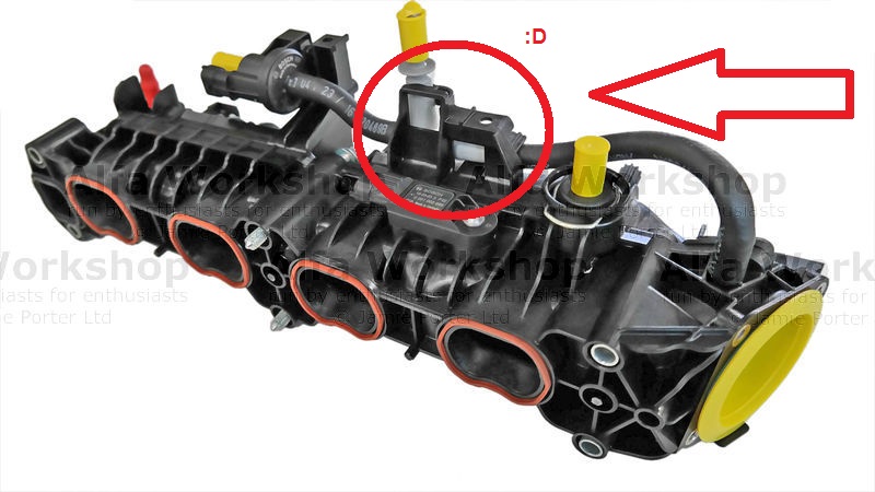

Já jsem blázen na detaily a hlavně zvědavý, analýza musí být :smt024 Jo, ten jsem měnil měsíc z5, je to součást celeho sacího potrubí, tak se těžko shání,zpětný ventil v tom T se urval, auto trochu línější s menšíma ot a drobné vibrace, ze začátku to nešlo poznat, než se tam vytvořil mastný flek, drželo to v držáku, ale vejpůl...

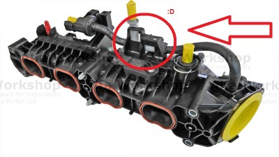

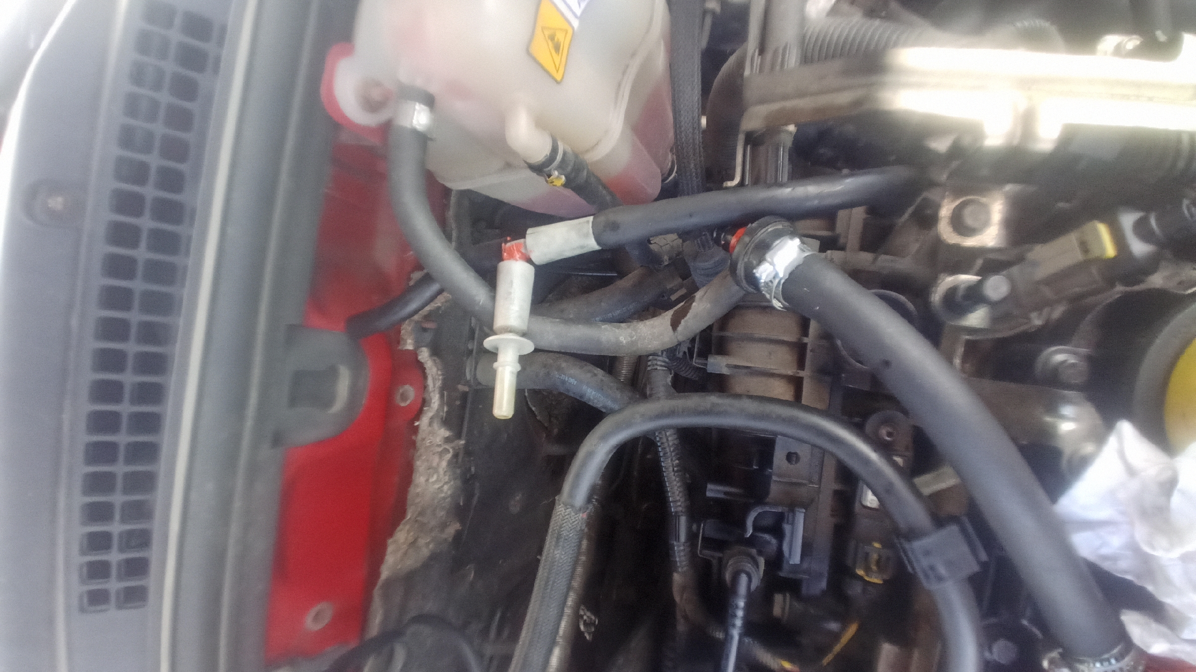

Tak teď jsi mě zmátl. Ten jednocesťák z PVC do sání jsem si našel a dá se sehnal přes Allegro, tak ho prubnu. Ale ty píšeš o nějakém ventilu na T-čku, to je na těch tenkých hadičkách pod nádobkou s chladicí kapalinou na obrázku? To je co za vedení?

Je k dostání pouze s celým manifoldem, nebo šíkovně nahrazen, mě ho každopádně našel Matůš Hůčík v jeho skladu a dal jsem mu za něj rád 20E... horní strana vede z5 mezi turbo a váhu, občas ti to tam přivede olejnaté páry a ty dle mého cestují zpátky do sání přes klapku a cestou vesele plní intercooler, bez OCT jsem občas při studeném startu musel trochu prošlápnout plyn, aby ten olej odletěl na stranu a pomalu dotekl na kremaci, jinak vystřelil tlak a motor byl bez potřebné dávky vzduchu cca 1 sec tak málem chcíp.. :D Tu zpětnou část jsem měl zlomenou, je to napojeno na další regulátor, který reguloval nic, sání mělo prostě díru.
Ty si myslel PCV klasicky, kdybys chtěl, na alegru jsem ho kupoval nějak na jaře, dám ti ho za polovic, byl v provozu cca 30km na test, protože mě strašně zajímalo co se stane, když vrátím originál místo svého :D https://auto.bazos.cz/inzerat/205226240 ... ventil.php
Nemám k němu jen krabičku a pérko, jinak je stejný jak z alegra teď za 900 :pivko
