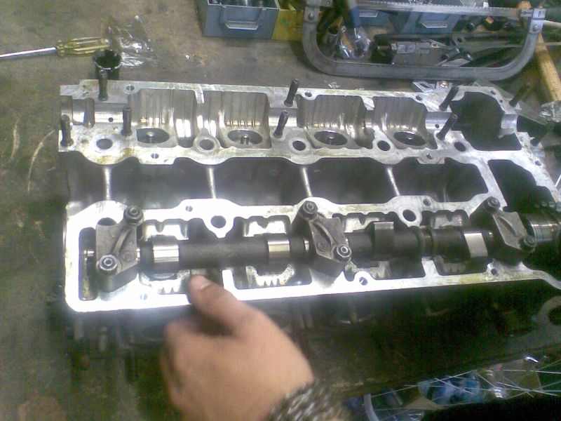

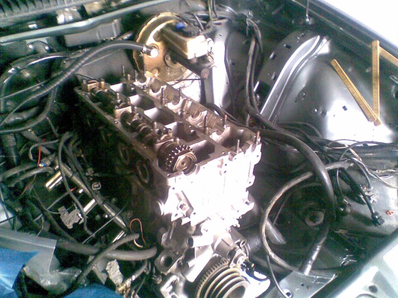

no, já dneska nahodil palici na blok....
RV147... Jen se připomínám, nemám kam dát vačku, lépe řečeno nemá do čeho klepat
omluvte kvalitu, telefon....

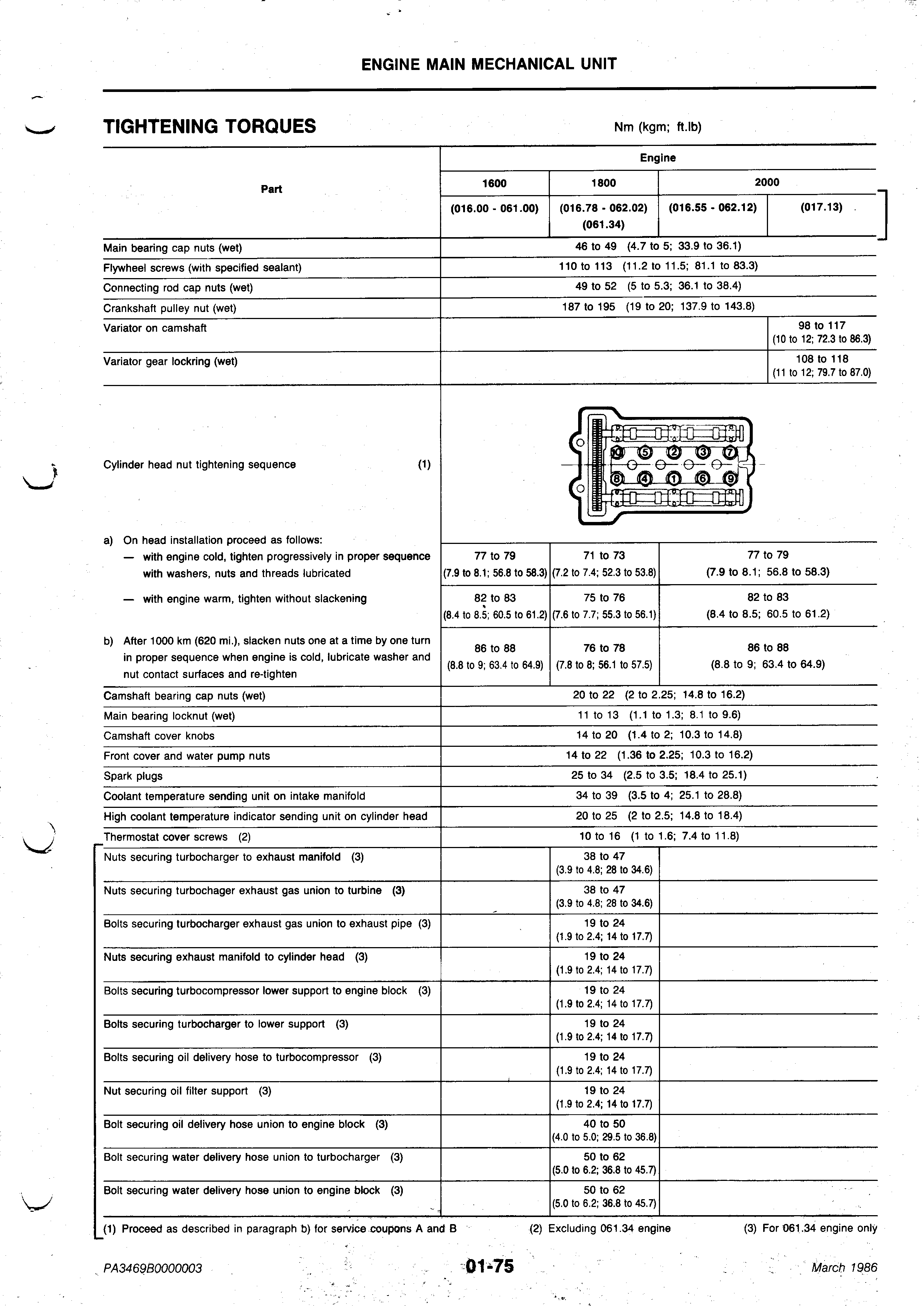

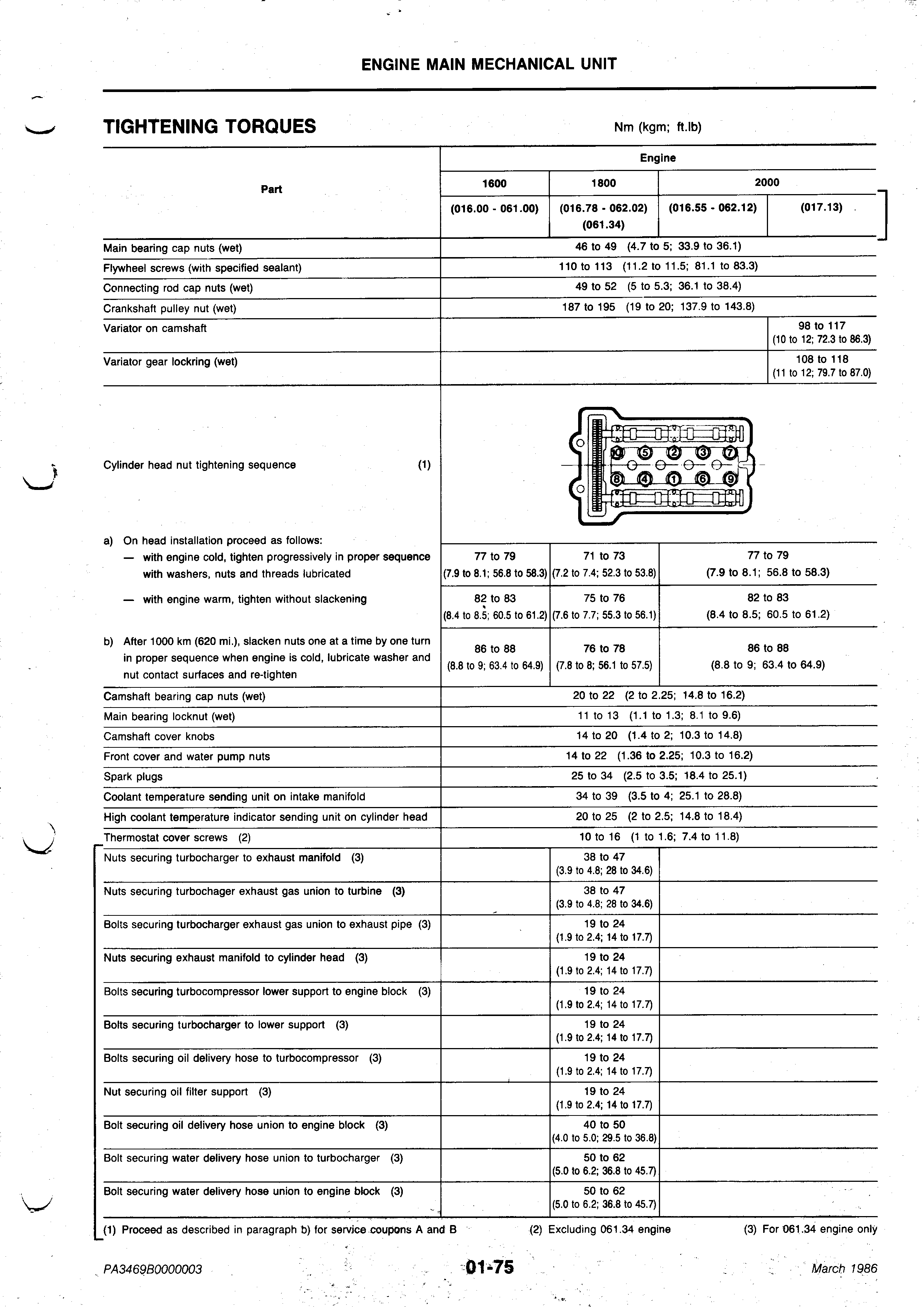

K utahování hlavy na 2.0 TS jsem vyhrabošil toto:
Tedy za studena utáhnout na 77-79 Nm, pak za tepla na 82-83 Nm a pak po 1000 km 86-88 Nm na studeném motoru. Všechno utahování má probíhat na jednotlivých matkách v předepsaném pořadí, závity a třecí plochy matek a podložek mají být namazané olejem. Utahuje se plynule jedním tahem, bez pauzy tak, aby se svorník napínal plynule (nepřerušovat pohyb)

Za studena v poho - to je teraz... Za tepla - ked normalne zajazdim 20-30km aby sa motor normalne zohrial, tak vypnem motor a co ja viem o 5 minut hned mam dat 82Nm? Diky mocKůrkyn píše:Toho je, co mi brání, samá výmluva by to byla![]()

nevím, asi tak, podrobněji jsem to nehledal.

Dotiahol som cca 78Nm za studena. Za tepla sa mi nechcelo sundavat veko ventilov - vela oleja sa odtial drbe... Dotiahnem cca 90Nm po 1000km a bude to snad fajn... Inak, uz mi to vodu ASI nezere...

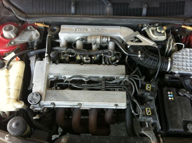

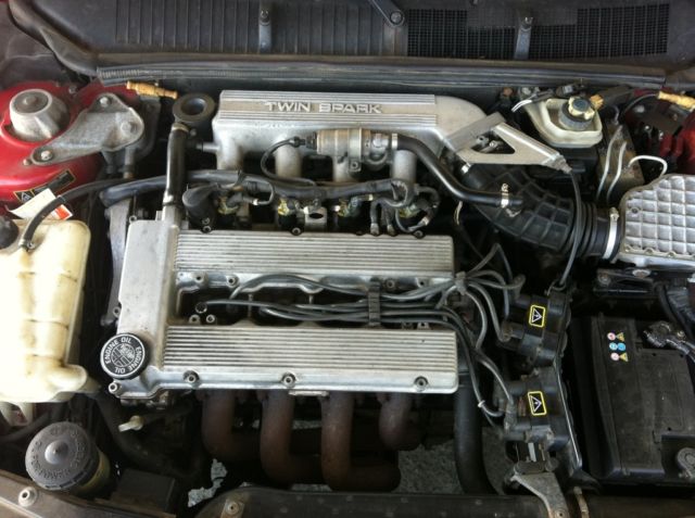

Nevíte někdo, do kterých modelů nebo motorů se montovalo hliníkové sání k 8v? Nebo kde by se dalo sehnat. Toto je v nějaké 155.

Na ake auto to potrebujes? Neviem ci tam nie je rozdiel v uchyteni a zahnuti sania... Na 75ku by som mal mat take sanie...
75 3.0V6
Re: TS 8v (pokec)
Ne že bych ho vyloženě sháněl, ale kdybych o něho někde zakopl, tak beru... Zajímá mě to do 155ky 1.8.
Co jsem procházel mraky fotek, všechny TS 8v napříč (155 aj 164) mají sání plastové. Tak proto mě zajímá, co je to zač

Za hodinu jedu do práce, tak se podívám, ale mám dojem, že mám hliník..

vždy jsem měl hliník...
