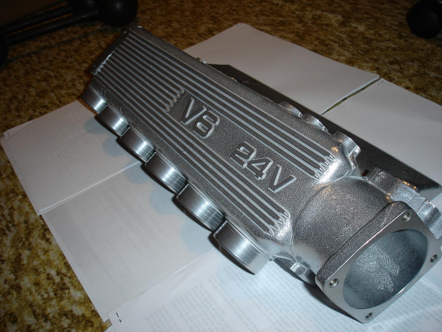

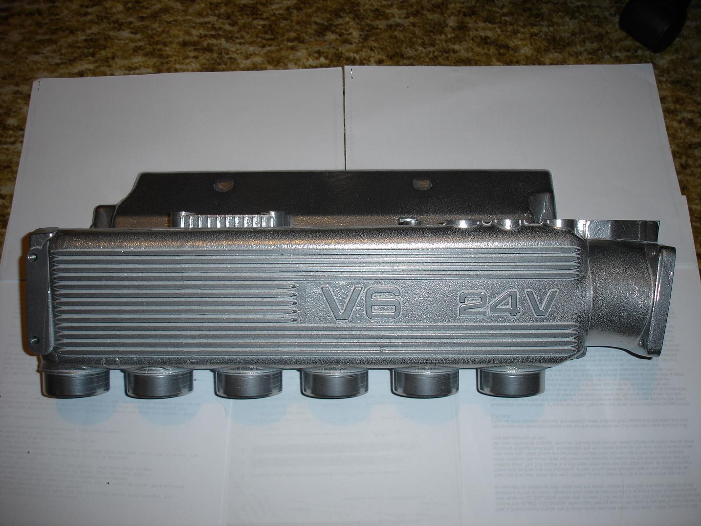

Hele ja delal optickou generalku v zime. Kolena sem nechal nachromovat (http://www.galvenn.cz), stalo to asi 2500,- a prace celkem solidni. Jen doporucuju vybrousit si to sam, protoze oni sice brousej, ale ty ostry vnitrni rohy kde jsou priruby, tam to odflakli. Dobra zprava je ze stale pouzivaj pod chrom med.

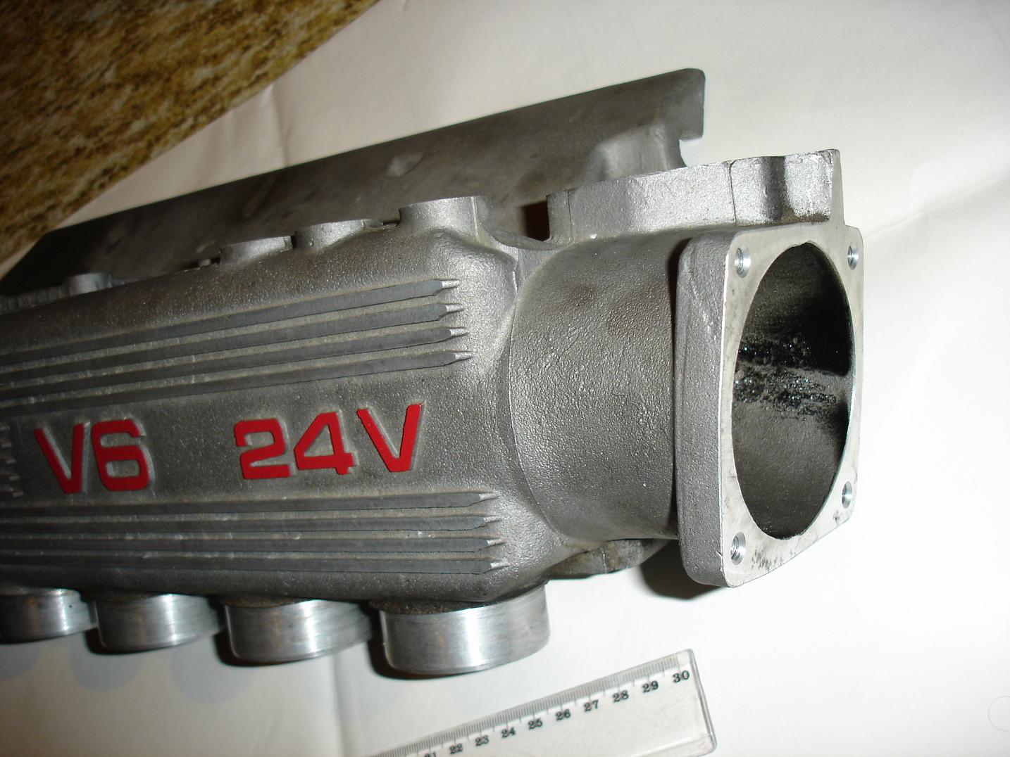

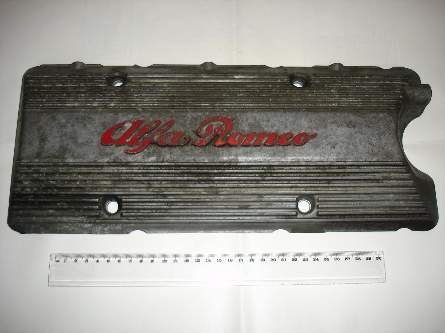

Spodni kryt a plenum sani sem nechal vycistit ve Vrchlabi, odkaz viz Kurkyn. Muzu to jedine doporucit, to je nebe a dudy a za ty love vyborny. Dohromady to jsou cca ctyri kila (0.8kg kryt, skoro 3 kg plenum sani) takze to bylo asi za litr (rikaj si 250,- za kilo).

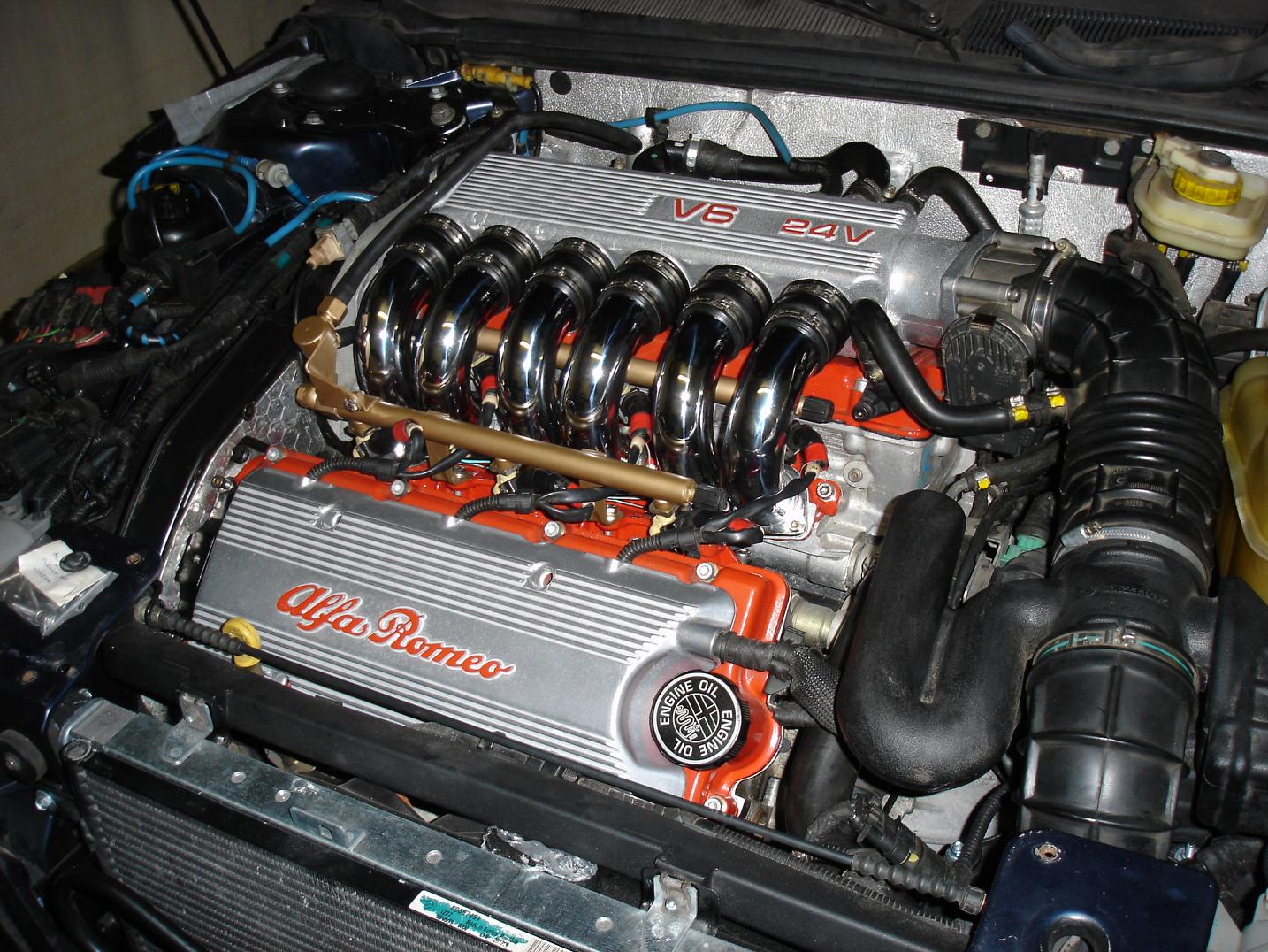

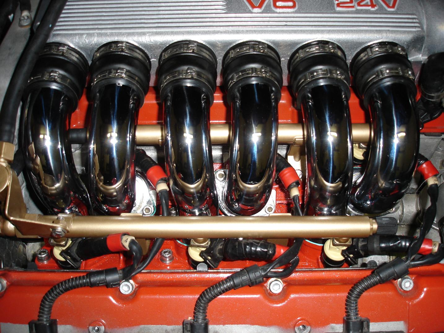

Palivovy rampy sem striknul zlatou Skoda barvou protoze zinek byl v pr... a nemel sem cas resit zinkovani. Tj. vicemene nouzovka. Nicmene je to zajimavy co pisete ze to jde dat do originalu. Ten lak neni ideal protoze se ma tendenci loupat. Ne sam o sobe trebas teplem, ale kdyz ho montujete. Coz je neprijemny. Takze mozna tema na letosni zimu.

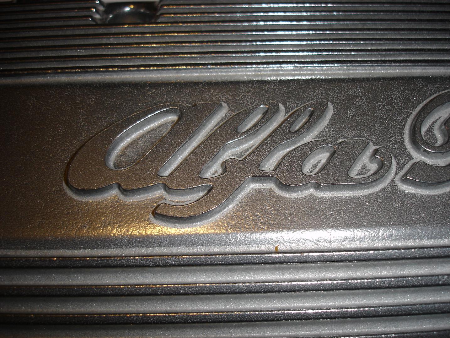

Vika rozvodu a odlitky co drzej vstriky jsem nalakoval MOTIP barvou na motory ale s vysledkem nejsem spokojenej, ma to blbej odstin, spis do oranzova nez do ruda takze nedoporucuju. Tedka na to kaslu ale jestli budu davat ostrejsi vacky a cely to zas odstrojovat, tak premyslim ze to nastrikam barvou co udela plastickou texturu ala Ferrari nebo Honda V-TEC (viz http://www.honda-club.cz/forum/viewtopi ... 098#283098).
Co se tyce vzhledu, je to co clovek to nazor. Ale myslim ze stridma uprava neuskodi. Plus s tim originalem - byl sem nekolikrat na srazu Auto Italia v UK. A kdyz sem tam videl trilitrovy GTV Cup co melo po letech najeto asi 15t km, ktery videlo dest tak mozna pres okno garaze jestli vubec, slovo zima vubec neznalo a bylo celkove ve stavu jakoby prave sjelo z linky, tak me nejak presla chut a elan snazit se davat moje auto do originalu. Protoze v ty dobe melo moje auto na krku skoro 140t a jsou veci ktery uz proste nedozenes.

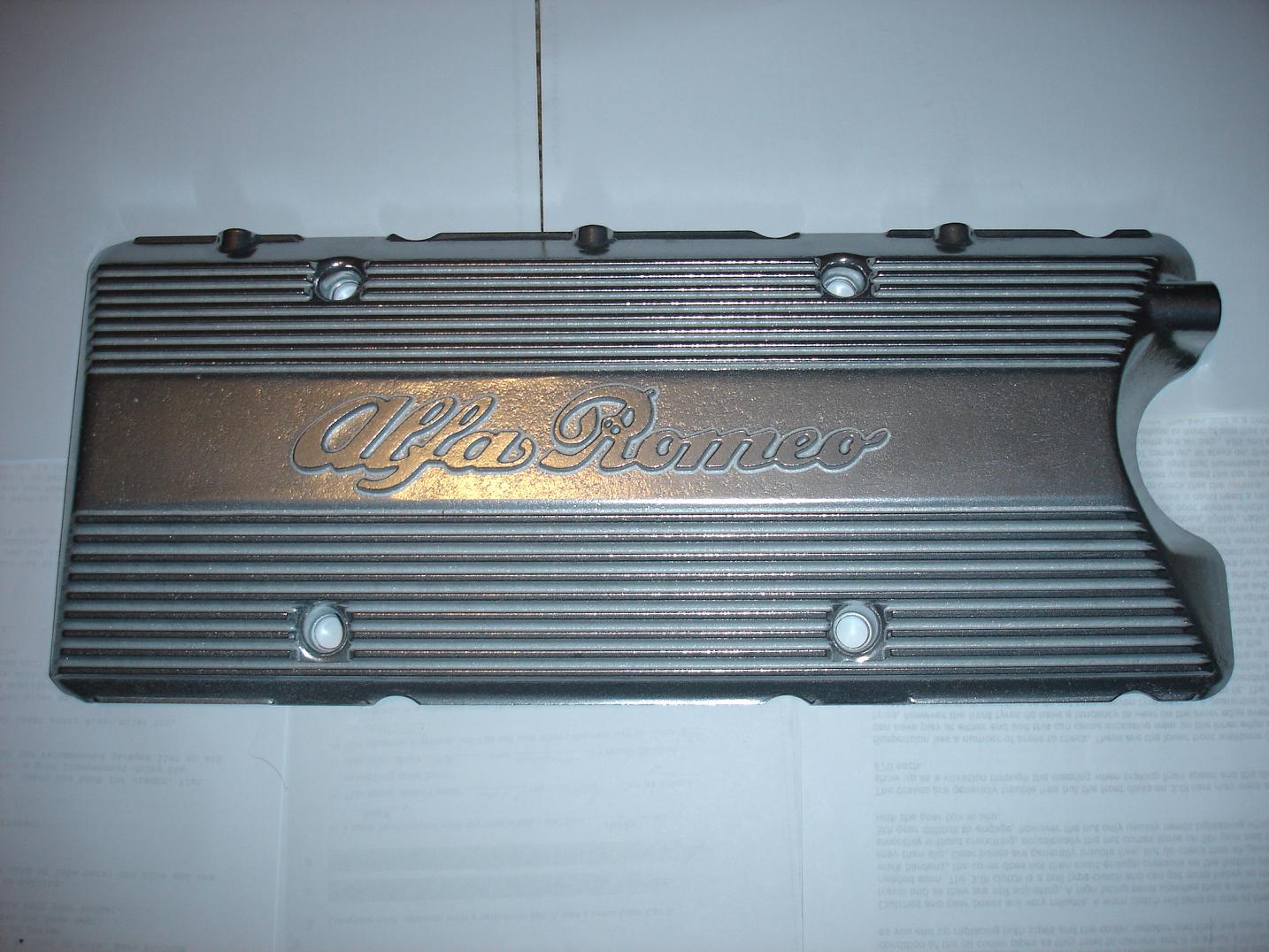

Jendo, máš to zajímavý a vypadá to pěkně, jen by mě zajímalo když jsi to dal čistit ten hlidík jestli nezměnil nějak barvu, na nějakých fotkách totiž vypadá že je takovej do černa. třeba u tech nápisů je vidět že tam je ten hliník takovej světlejší.
Re: jaký vzhled V6
Georgi to zkreslujou fotky respektive blby svetlo na nich protoze kolem byla tma a tak se to v tom hliniku odrazi. Je to normalne svetly jako novej odlitek. Fakt je ten ze vetsina ploch je ale jakoby lehce vylestena a leskne se, zatimco v tech rozich je matnejsi struktura tj. na fotce tam neni lesk a vypada to svetlejsi. To je asi to co myslis.
Kazdopadne to chemicky cisteni je vicemene jediny co muzu 100% doporucit, u toho sem proste nemel vyhrad. Zkusim to vyfotit na svetle a hodim to sem.

dík za cenné rady, já mám najeto "jen 74 000" tak myslím že není ještě potřeba, já o tom čištění taky uvažuji, ale asi jen o tom že jim tam pošlu zatím jen ten spodní dekl s nápisem alfa romeo, jinak ten hliník mám všude pěknej, jen dole to není tak úplně podle mého, maximálně kdyby to bylo moc rozdílný tak tam dám i sání, jinak oni to přelakovávají nějakým bezbarvým lakem? nebo to pak zajde to takové ta klasické hliníkové barvy a není to tak lesklé jako "novej" hliník.JendaV6 píše:Georgi to zkreslujou fotky respektive blby svetlo na nich protoze kolem byla tma a tak se to v tom hliniku odrazi. Je to normalne svetly jako novej odlitek. Fakt je ten ze vetsina ploch je ale jakoby lehce vylestena a leskne se, zatimco v tech rozich je matnejsi struktura tj. na fotce tam neni lesk a vypada to svetlejsi. To je asi to co myslis.
