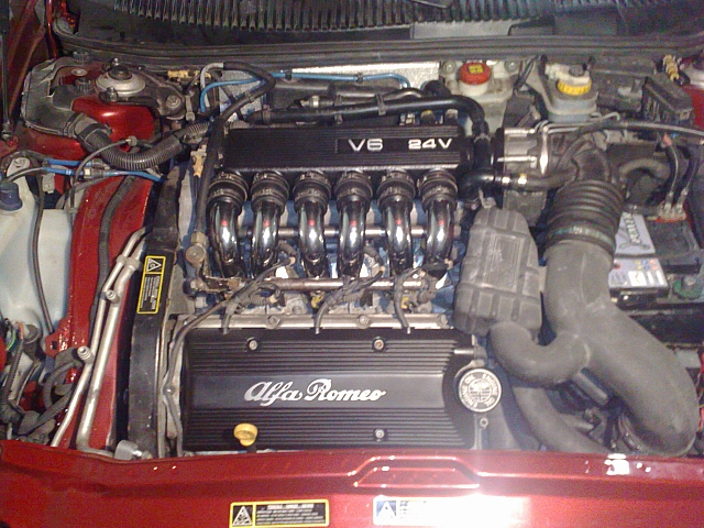

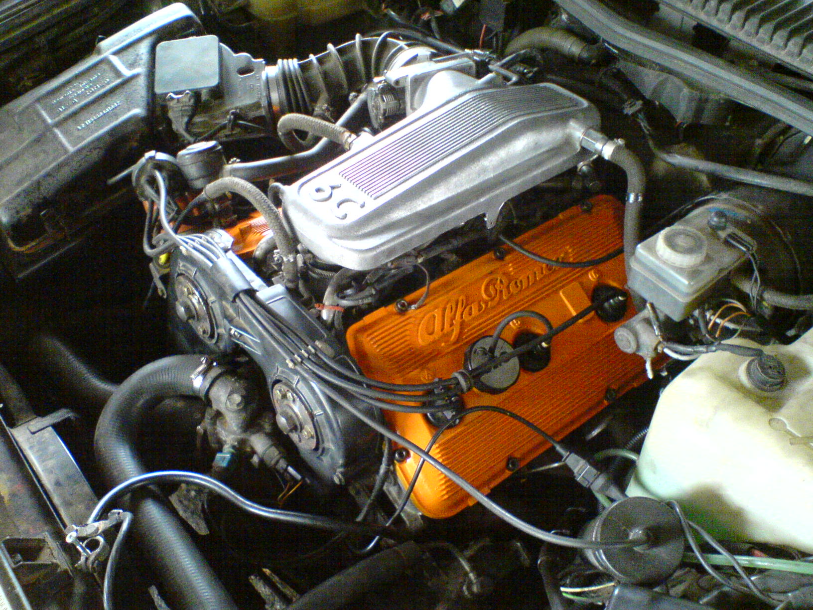

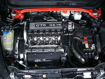

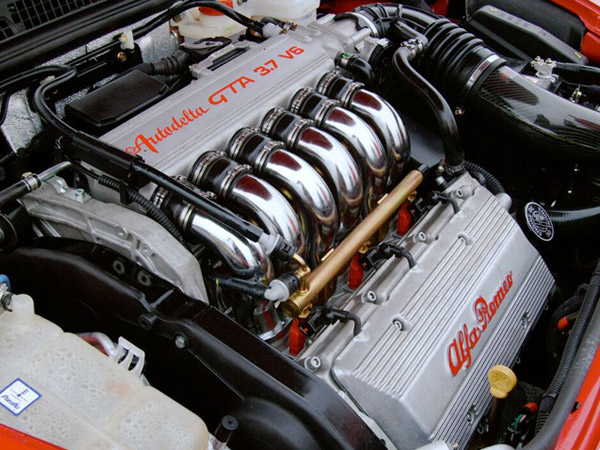

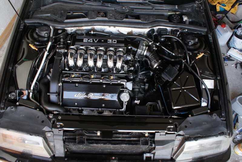

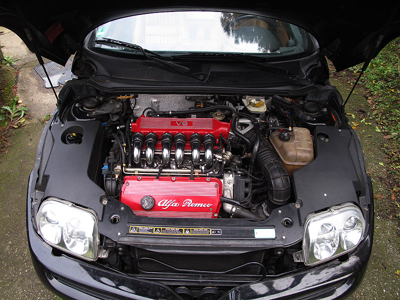

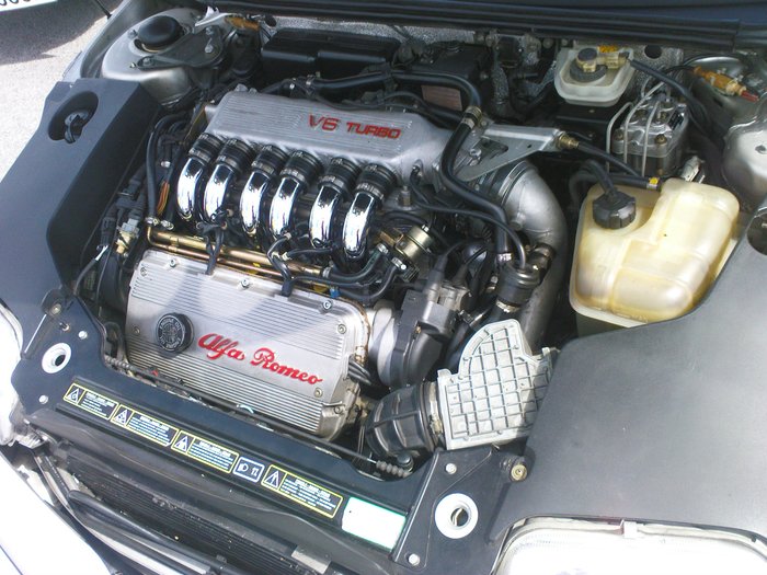

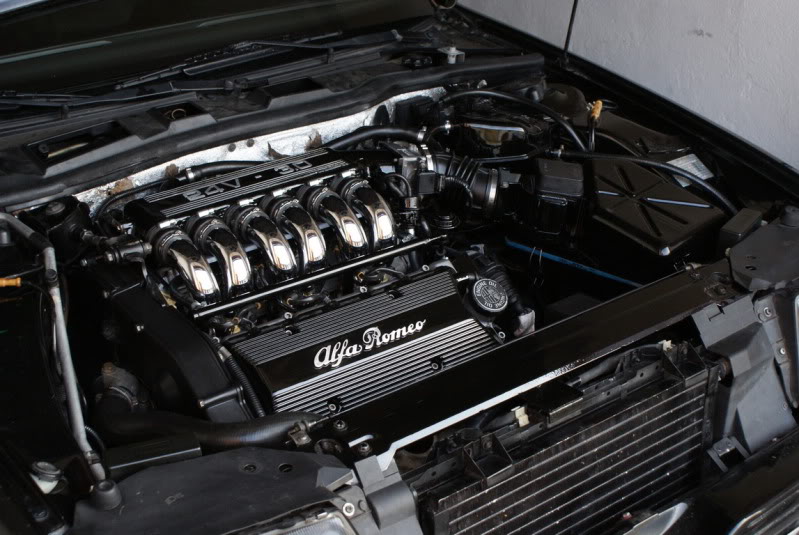

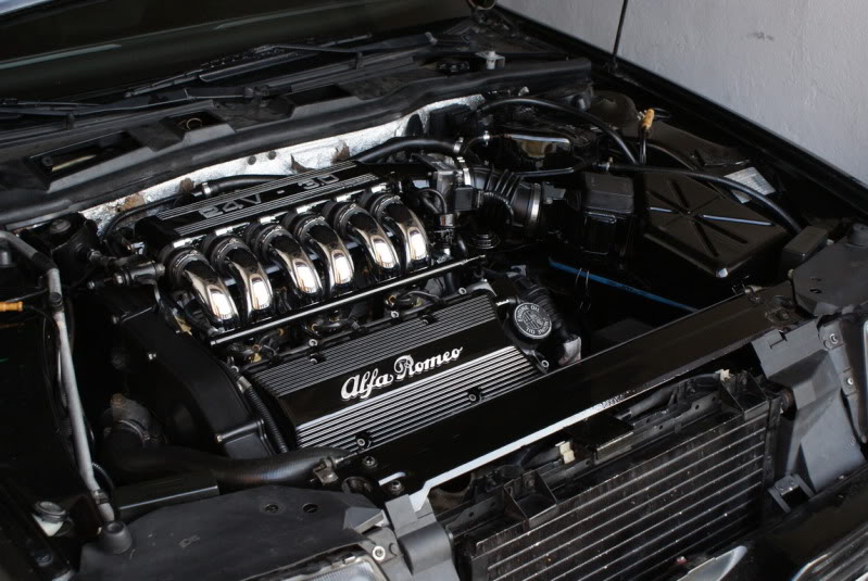

přemýšlím jakou cestou se dát ve vzhledu motoru, Jestli nastříkat do zlatova palivové trubky protože je už mám zoxidované nebo je nechat vyleštit do stříbrna a pak co se sáním a krytem cívek. sání mám krásně vyčištěný, ale ten kryt by trochu ještě potřeboval, ale všiml jsem si že dost dobře taky vypadá když se to nastříká, u mě, když bych to měl lakovat tak do barvy auta, ale nevím jestli to nebude vypadat blbě.
jsem si vypůjčil fotky místních uživatelů tak doufám že se nebudou zlobit, ale oni to mají zrovna uděláno pěkně. Tak foto pro inspiraci. Na jednu stranu bych se ale chtěl držet originálního stavu. Jinak pokud do laku tak by to chtělo asi sání z GTA aby to bylo čučavější.

Když pominu morální hledisko (NETUNIT, NETUNIT, NETUNIT!!!), tak stejně jsem pro origo stav. To černý je sice hodně pěkný, ale stejně to časem zajde a zašpiní se.
Ale obnovit to do původního stavu bude asi oříšek vzhledem k té struktuře povrchu na sání.

Nejvíc se mi líbí ten třetí odspodu :smt023

Nejhezčí je origo, akorát mi chybí samolepka na nádobce chlazení, na palivových hadicích jsou špatné spony a kabely n akrytu rozvodů jsou přidělané honempáskou.
Ty palivové trubky, co máš ožrané od soli se nechají chemicky vyčist a znovu galvanizovat žlutým zinkochromátem. Jeden místní člen to dělá, myslím, že je z Adamova u Blanska,ale jméno teď nevím.
http://www.firmy.cz/detail/2304103-galv ... damov.html
Hliník se dá chemicky leštit, dělají to ve Vrchlabí.
http://www.chemickelesteni.cz/

Já bych proti opti-tuningu motoru zas tak úplně nebyl, nicméně zrovna u toho auta, co má George (černá metla, kůže "sahara" v interiéru) mi prostě nejlíp sedí ten originál. Kdyby to auto bylo třeba černé s červenou kůží uvnitř, tak červený motor by k tomu šel náramně. Nebo třeba k červenému autu s černou kůži zas ten černý, proč ne....
Ovšem k "aristokratické" kombinaci tmavá metalíza, světlá kůže sedí fakt nejlíp ten originál (hliník....).
Jinak si myslím že takováhle úprava může vadit při pozdějším prodeji, protože opravdu ne každému se to může líbit a různě "tuněné" kousky můžou ve spouste lidí evokovat garážové bastlení apod.
Takže za mě - měj ten motor krásně vycíděný a jinak ho nech být :wink:
