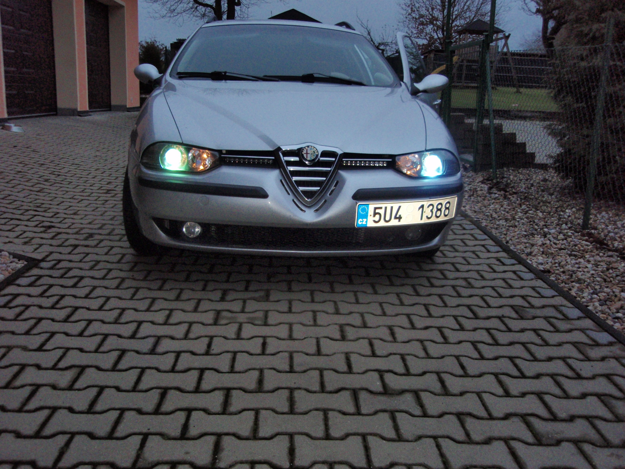

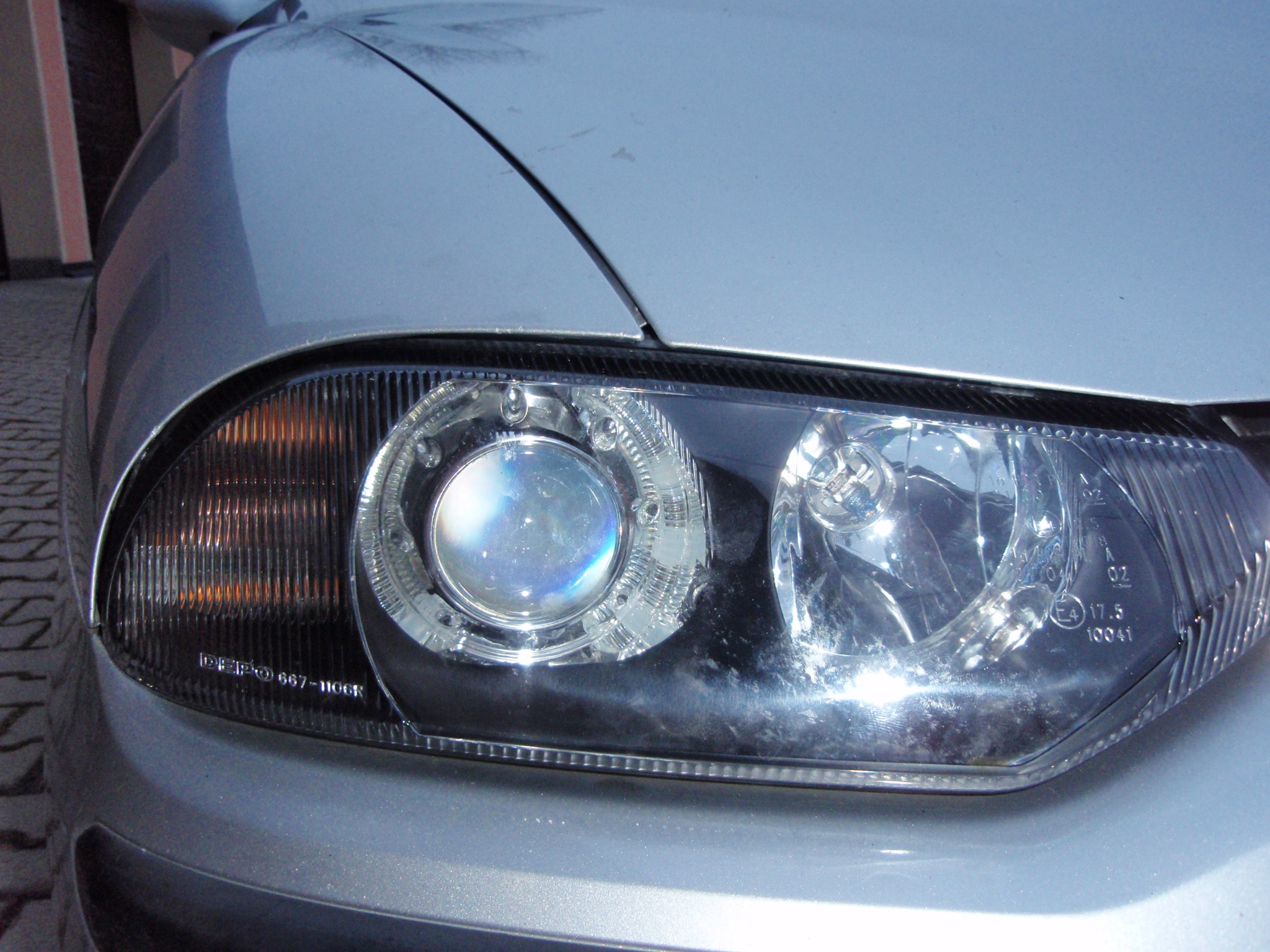

Tak mě to nedalo a udělal jsem si světla podle svého gusta.Kámoš měl doma světla z VW tak mi je dal a skvěle se mi to podařilo napasovat čočky do světel z alfi. Práce na dva večery a světla jsou na světě.... *varim varim
Příspěvky: 2626
Re: Xenonová světla
Příspěvek od George.KHE » 3.1.2011, pon 15:19
jak je to s vyštelováním? když by to bylo blbě usazené tak budeš mít třeba vyštelovaný potkávačky dobře, ale dálka ti může pražit úplně jinam.

A co homologace? Mě to teda zrovna nepřijde jako dobrej nápad takhle vrtat do světel...

Práce na dva dny..... a vydrží jen do první kontroly PČR nebo maximálně do STK... :-D

Upřimně?! Lepší než aby tam dal HID žárovky s 8000K a svítil s tím do držky protijedoucím!!! Předpokládám, že když se do toho pustil tak hleděl na to aby mu to nesvítilo do stropu a dal to do roviny s původní paticí žárovek,a pak to došteluje štelovákama, nevidím v tom problém! Dej tam jen ostřikovače na nárazník a máš pokoj od technický a PČR. Jen ty trafa někam schovej ať nejsou na očích a není co řešit. Ty krytky ostřikovaču s tryskama vyjdou origo na cca 1400Kč kus a z bouraček to bude horší jelikož si je moc prvních majitelů nepřiplácelo. Za mě pěkná práce :smt023

Na světlometu je homolagční značka podle který se lehce pozná jestli je světlomet konstruovanej pro halogen nebo pro výbojku. Takže PČR pozná i při silniční kontrole jestli tam výbojka má nebo nemá být. O STK ani nemluvě, nehledě na to, že by tam mělo být automatický seřizování sklonu světlometů a ostřikovače světel.

No jo, jenže dát tam jen xenonový výbojky je jedna věc a předrbat celý světlo a dát tam čočky z jinýho druhá, to už je podle mě moc.. Prostě jsou určitý meze, za který by se jít nemělo. V tomhle jsem nekompromisní. Autor určitě projevil značnou dávku invence a zručnosti (smekám), nicméně do provozu to prostě nepatří.
