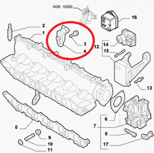

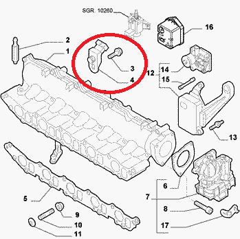

Zdravim panove, nemate nekdo poneti co je na obraku tohle za cidlo a predevsim k cemu presne slouzi? Dekuji.
Cidlo v cervenem kolecku

Příspěvek od jurki888 » 8.5.2012, úte 08:51
SNIMAC TLAKU TURBA A ZAROVEN SNIMAC TEPLOTY VZDUCHU ZA TURBOM :wink:

Aaaha, diky jurki888.
Myslite, ze by to mohlo mit spojitost s rannim, koktavym startem za studena? V zimnim obdobi startuje auto bez problemu, ale jak vyleze slunce a teplota nad 15 stupnu, tak pri prvnim studenem startu kokta dokud alespon rucicka teplomeru neposkoci.

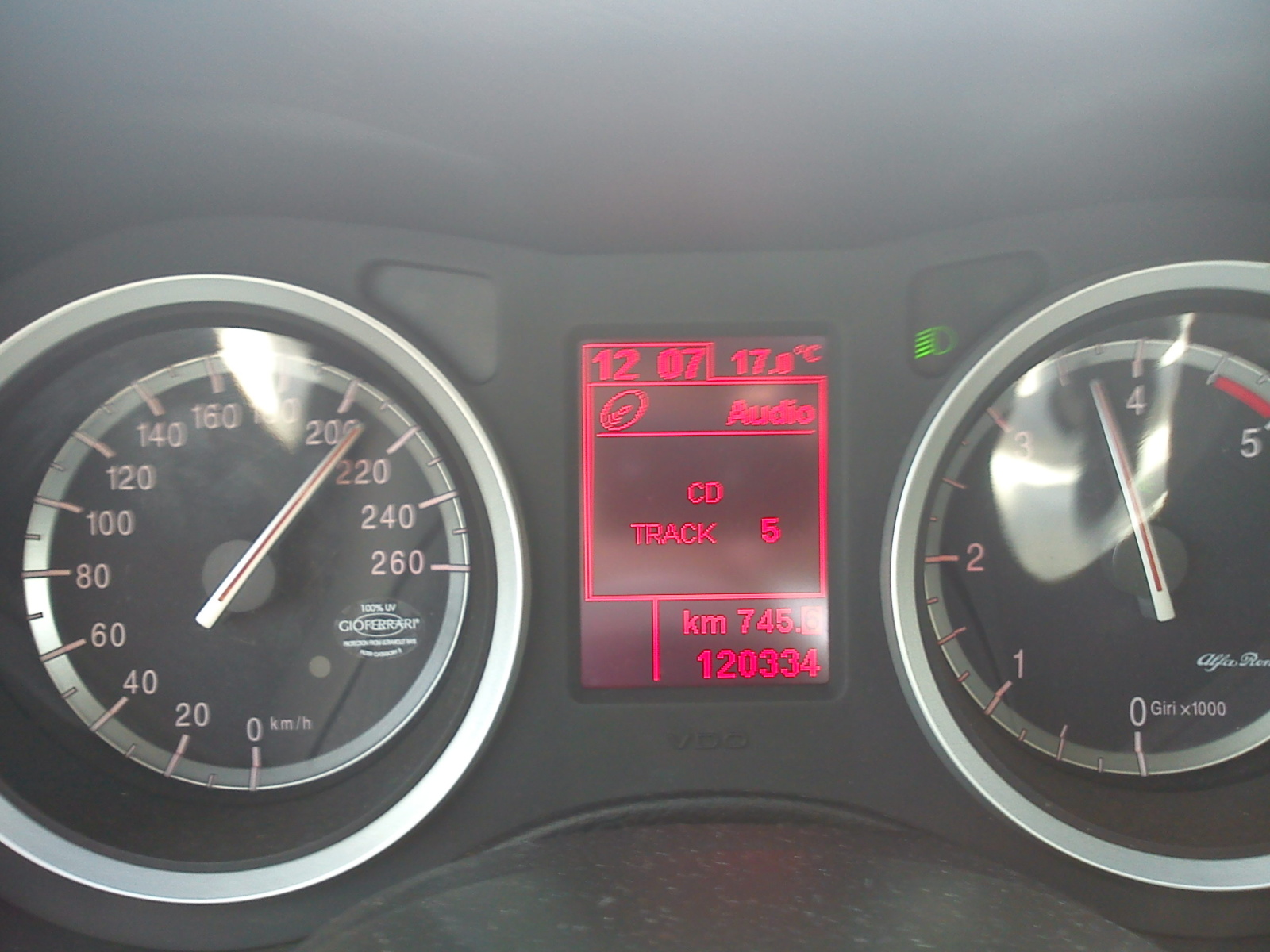

CO TO MAS NA TOM TACHO TEN NAPIS?
:D Je to nálepka z brýlí Gio Ferrari.. už tam byla, tak jsem jí tam nechal. Říkám si - když ferrari, třeba to pojede rychleji :hotovej
Tady máš detail:

swoop01 píše:Aaaha, diky jurki888.
Snimac tlaku turba by nemal mat vpliv pri startoch. Ten hlavne reguluje tlak pocas jaz co by malo za nasledok mozno zly tah a ukazovatel tlaku turba by asi lietal hore dole.
