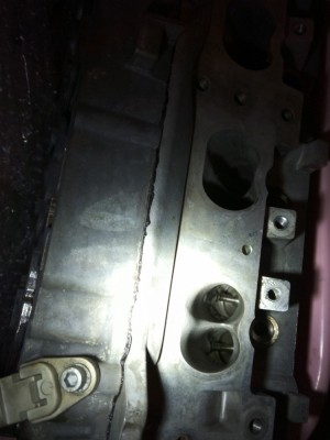

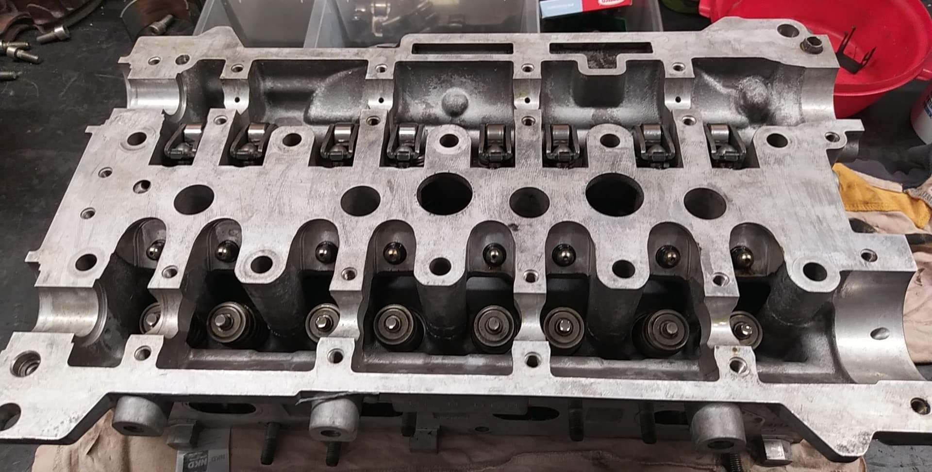

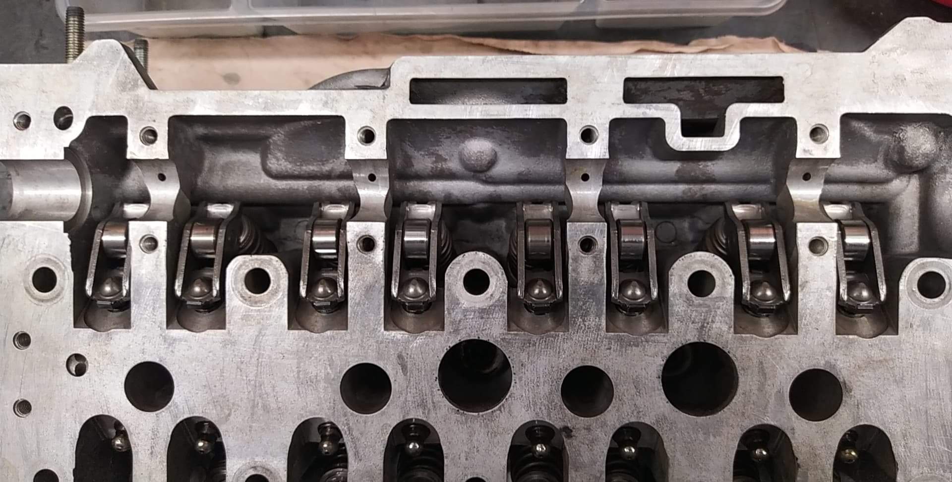

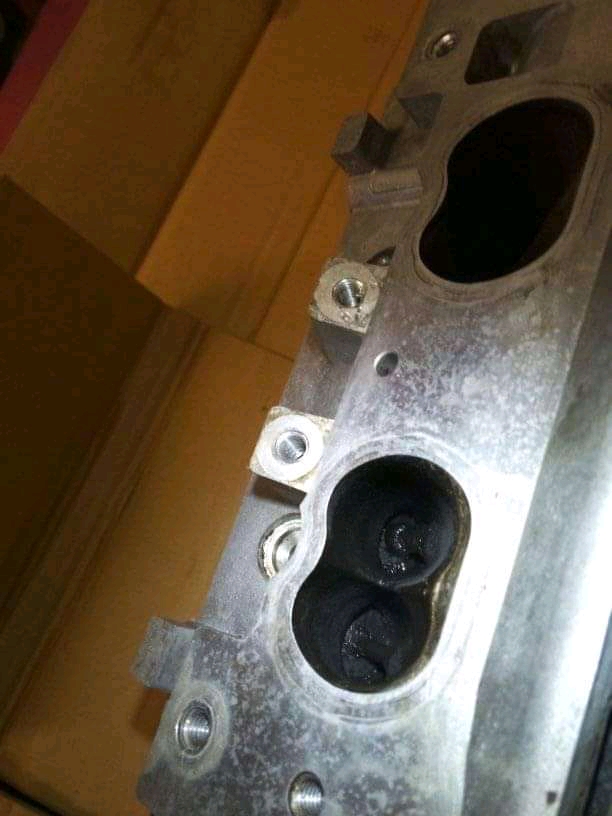

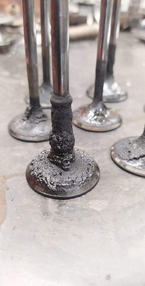

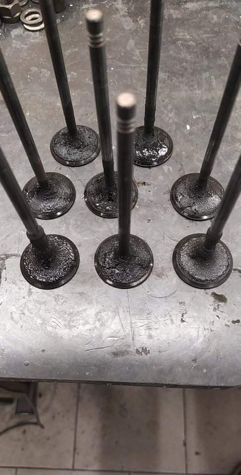

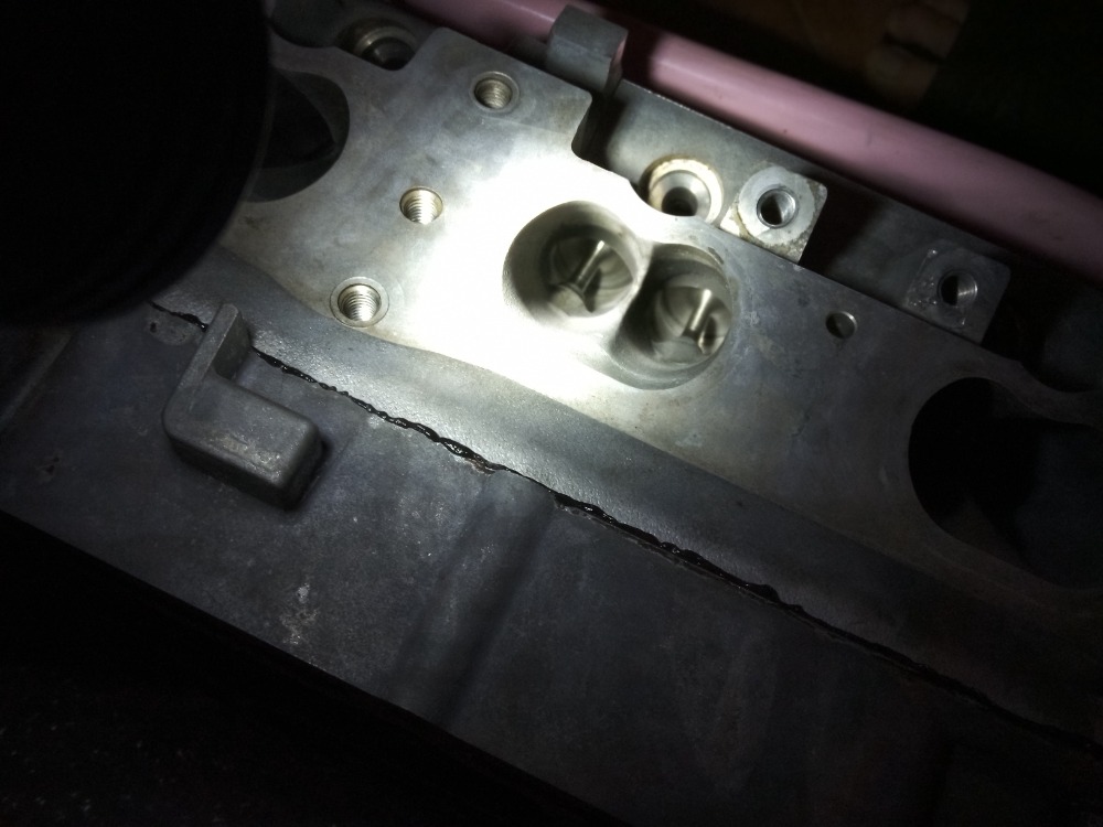

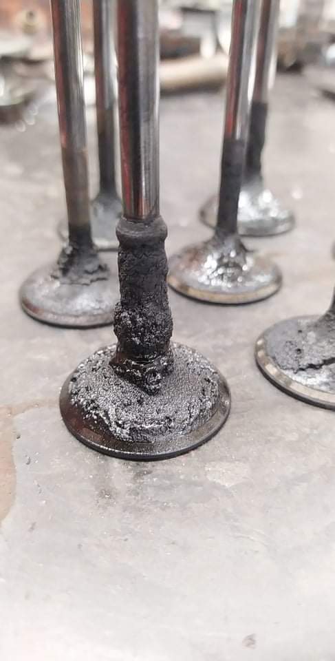

jelikož jsem na TBI ve 159 řešil únik vody( nová nádobka, víčko, podezřelé hadice a stále mizela), tak došlo na nejhorší, neboli sundani hlavy.
po sundání bylo jasno... únik se děl na 2 válci.
co mě zajímalo jak bylo zahnojeny sání...... no poměrně dost.. viz foto.. a už se nemůžu dočkat až to bude v celku v čistým stavu😎

hm..... mimochodem, hlava prohla o 0.25mm takže únik jasnej😎 motor má najeto 150, z toho jezdí poslední 2 roky na Motul xclean, a VIF do benzínu..

Karbon je fakt svinstvo

Vetsina toho karbonu je z odvetrani skrine si myslim nepomohlo by nabastlit tam nejakej odlucovac oleje.

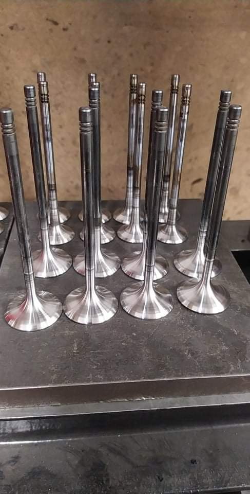

hno3
Příspěvky: 971
Re: TBi - pokec
Příspěvek od hno3 » 24.9.2020, čtv 19:26
sypem to tam... zejtra jde na motor

Krásný pohled :-)

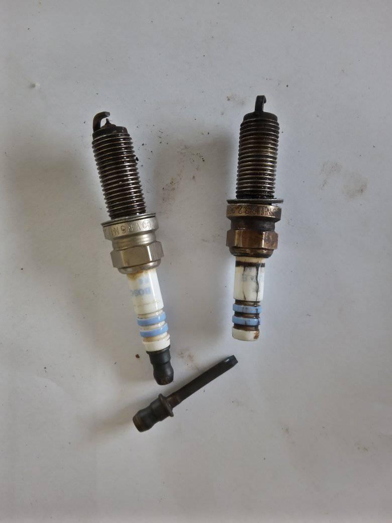

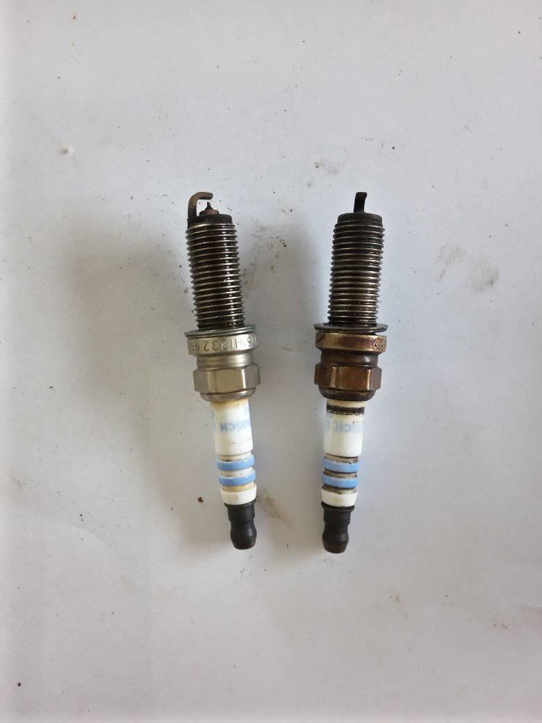

bacha na svíčky.. včera jsem z TBI vyndal tyto ani ne 8 měsíců staré boženy... (abych se později dočetl, že v TBI boženy dělají problémy s kualtým chodem motoru a výpadkama výkonu.. no nedivím se)
ta dvoudílná měla asi 3mm odtrh elektrod - prakticky celá elektroda byla uhořelá...

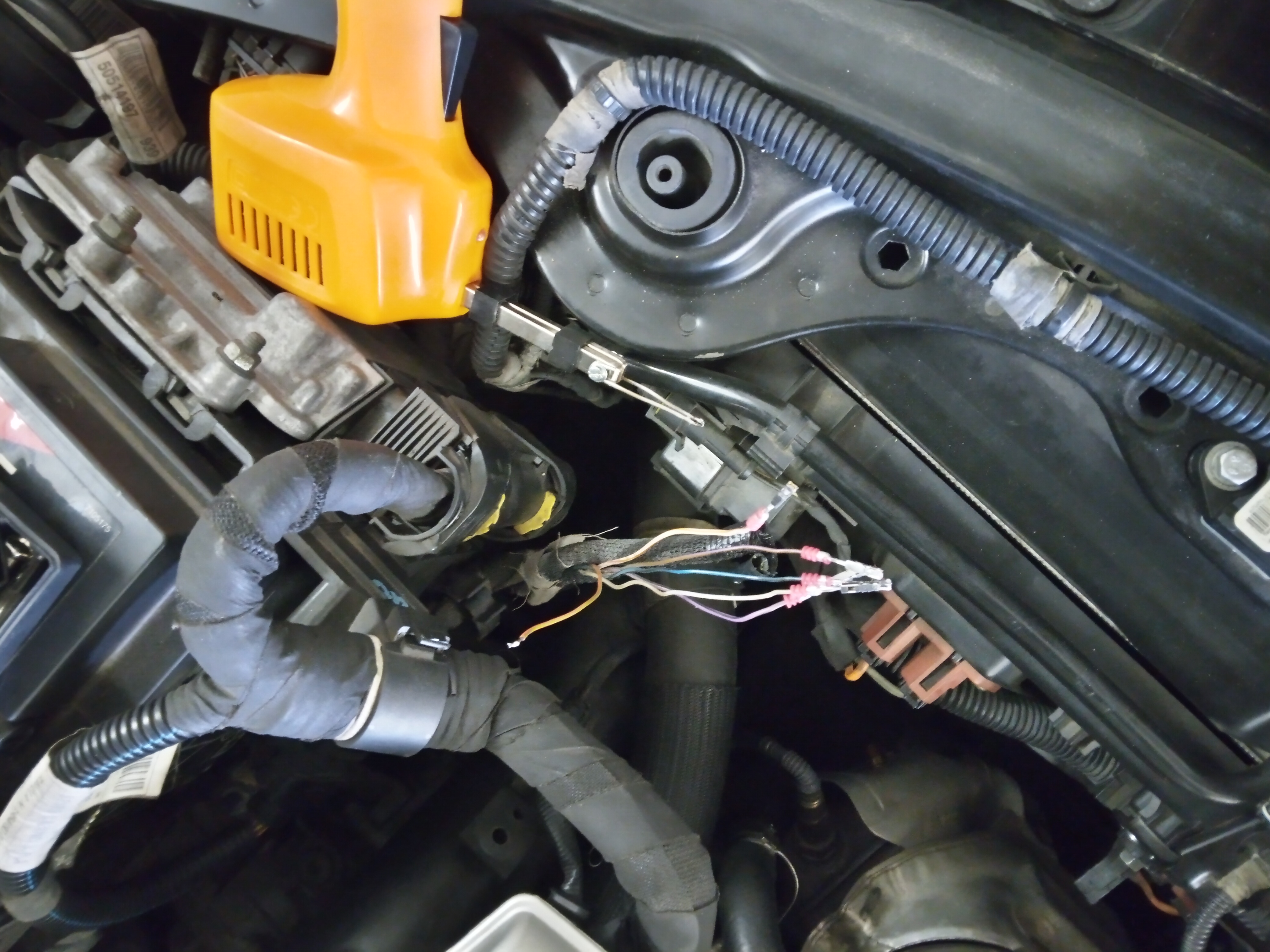

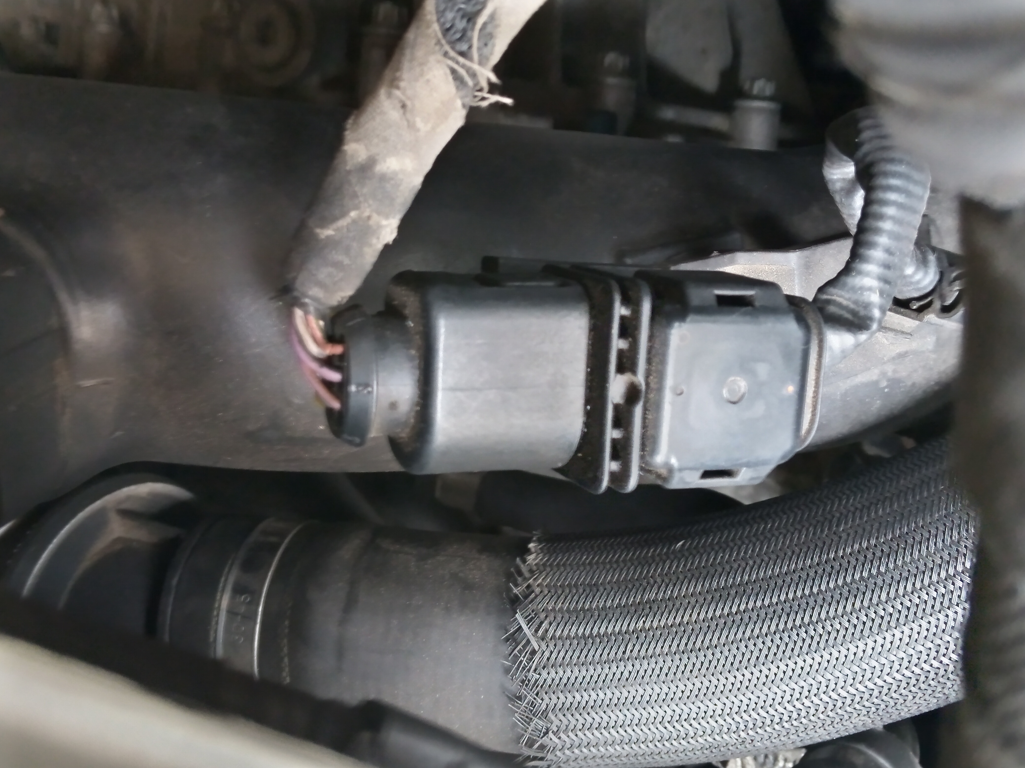

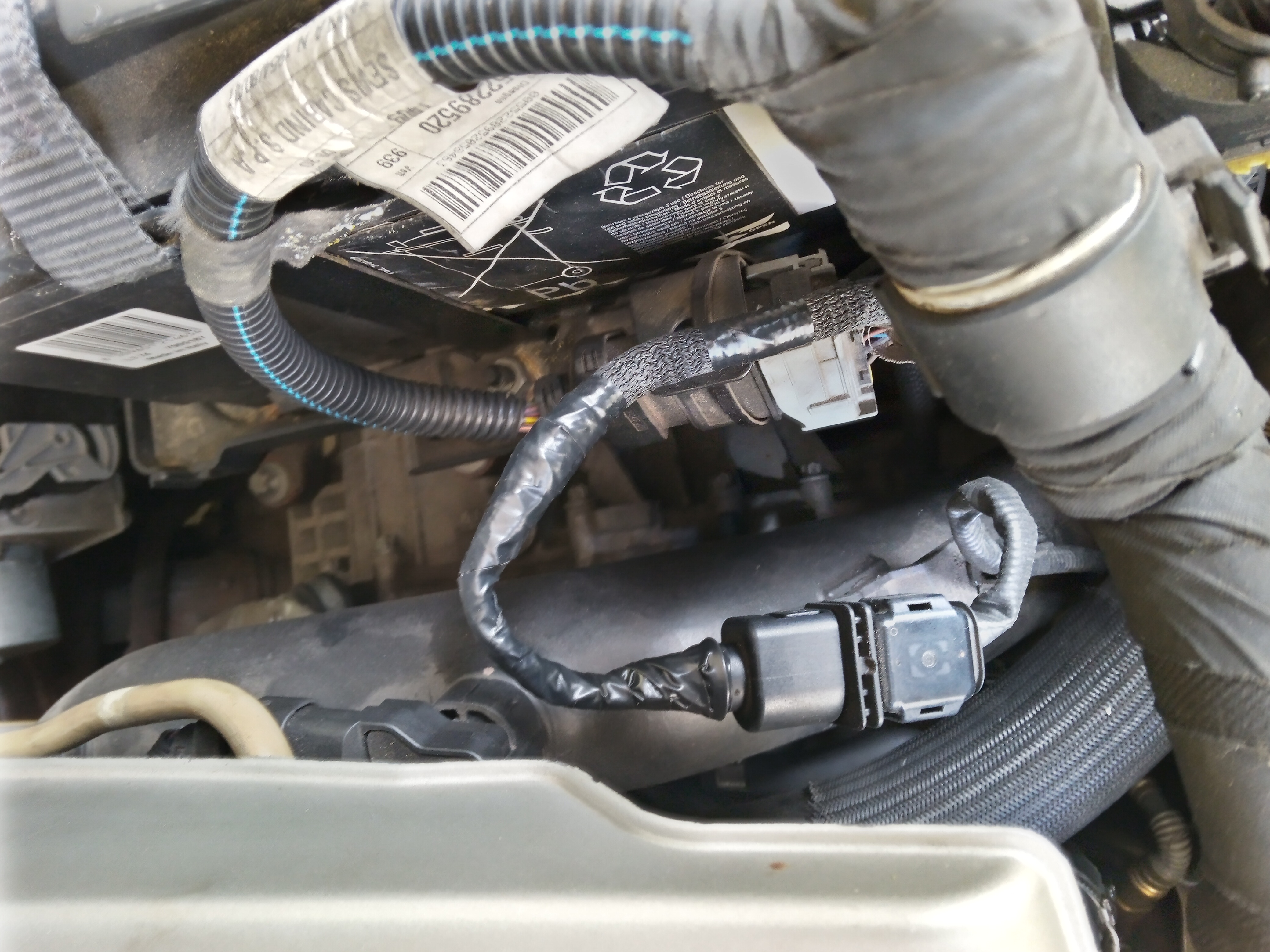

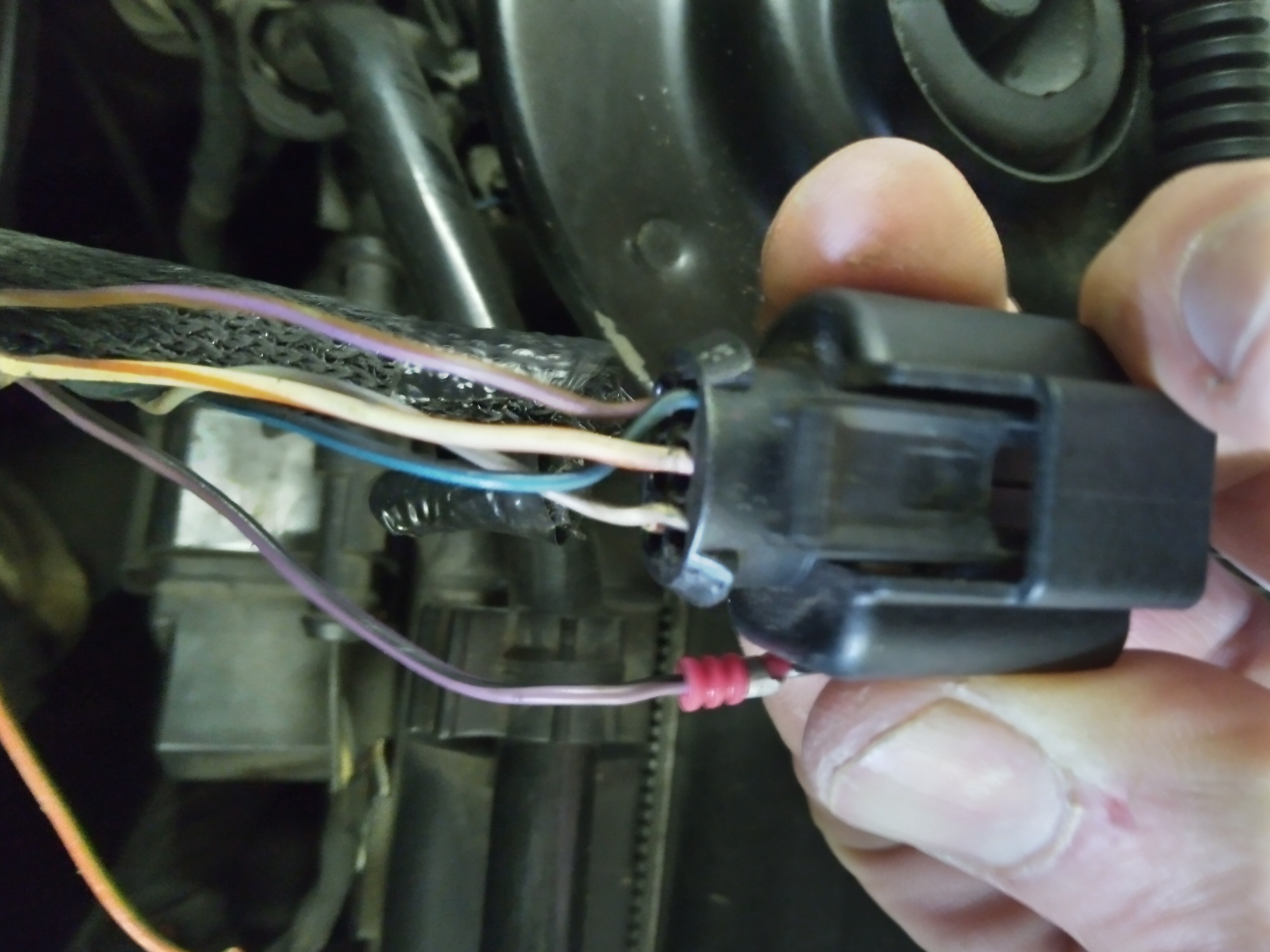

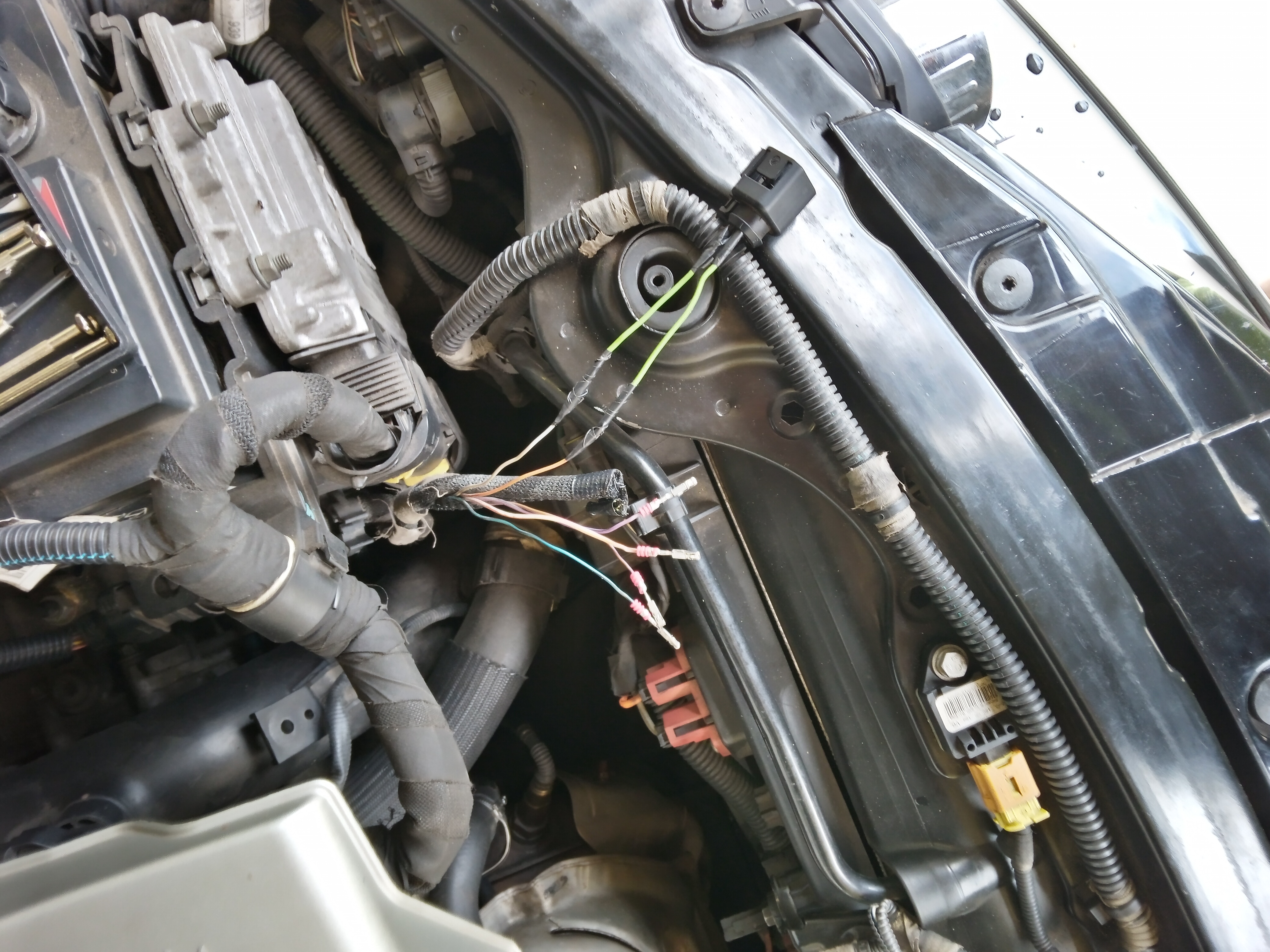

kdo by to byl řekl... jede drátek k LS KO... no vypíchal jsem všechny piny a nastavil cca 8cm drátu... aby tam nebyl tak prudký ohyb co ty dráty láme přímo u konektoru...
i tak předtím byla řj bez chyb.. ale za studena to bylo nepřesvědčivý...
co jsem koukal na opravnou sadu.. tak za konektor s 10cm drátu 100 euro nedám🤣 to si radši koupím u autoelektrikáře nový konektor s pinama a jedu...
