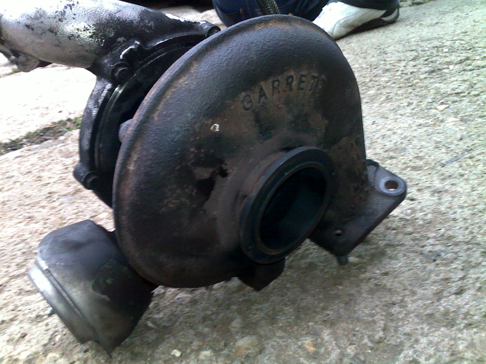

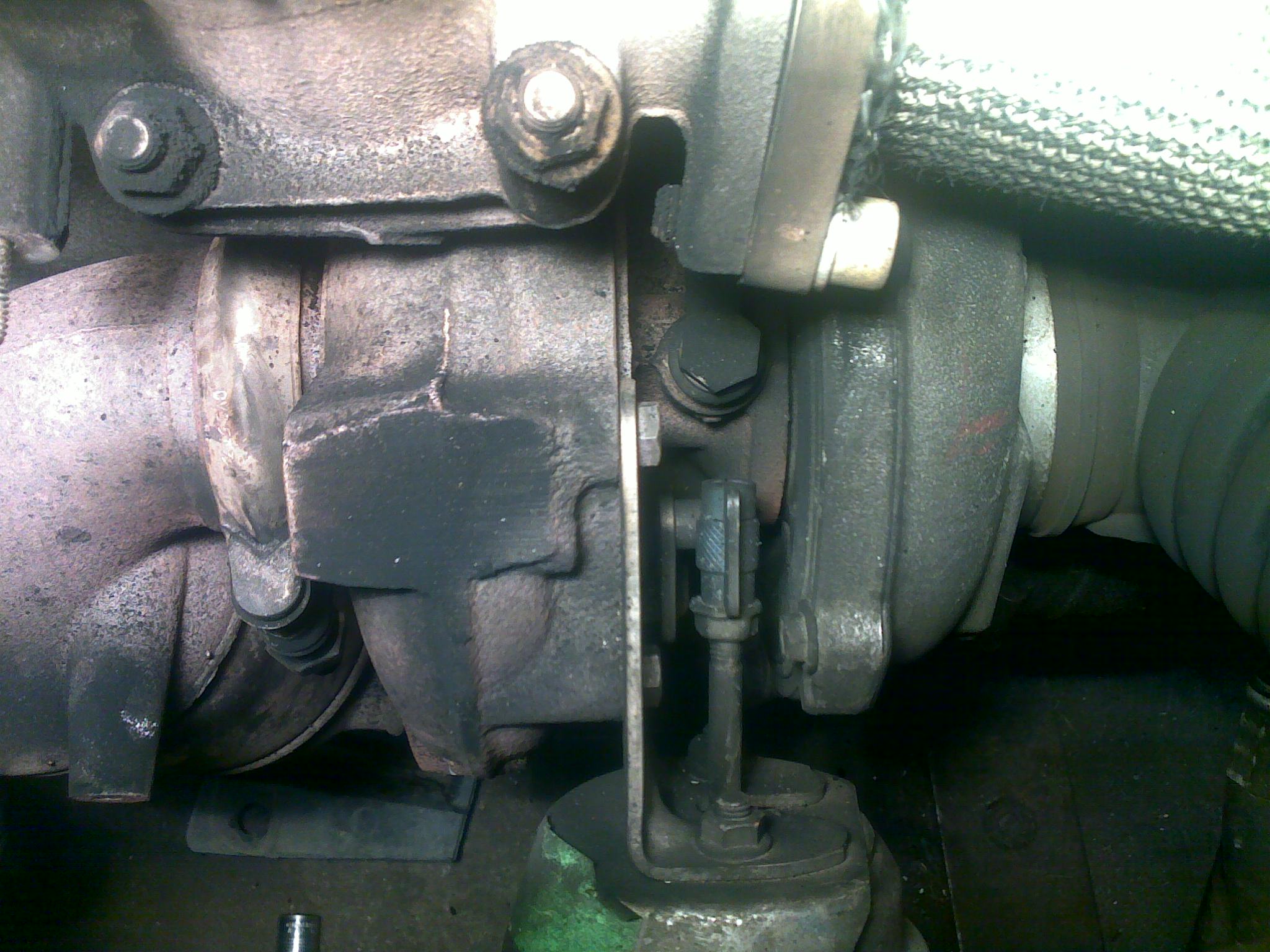

Lukyn píše:Dovolte, abych taky přispěl s mou zkušeností s chiptuningem, mám mjtd 2,4, již pátým měsícem, začal jsem pozorovat, lehký úpadek výkonu v místech, kde otáčkoměr ukazoval na 2500 a pak na 3000 otáček. Pročítal jsem fora, a přisuzoval to na váhu, egr nebo potenciometr plynu, nuže jal jsem se zajet na diagnostiku, diag. hlásila vše bez závad. Ale dle kouřivosti motoru a projížďky mechanik tvrdil, že je načipovaná. Byl jsem odkázán na Bitpower, který načtení softweru a zjištění, co tam je, chce 3000, resp. za čip 10 000. Předchozí majitel tvrdil, že načipovaná není, jinak bych samozřejmě reklamoval, a nechal nahrát origo čip. Mám najeto 160tis, byla již měněna spojka (ve 140tis), poloosi, čip tam je podle mě od 100.000km na tacho. Já osobně zastáncem čipu nejsem, proto jsem si koupil již v základu výkonný motor.
Dostal jsem tady tip na Štepána Březinu, ted mě navedl na tyto místa, kde hledat :
netěstnosti v okolí turba, je to tam všude okolo plné sazí, viz foto, dnes proběhla rozborka, zítra pokračujeme, snad příjdeme té nemoci na kloub. Nesetkal se již někdo s tímto?

Kludne moze byt prdnute nejake tesnenie, co sa tyka vyfuku, mas to cešle od sadzi. Ono ti to musi aj pistat jak keby niekto fukal do pistalky. Ak je tam dobry pristyp. tak najednoduchsie mas zahrat motor a potom tomu na mieste nad jamou stupat a druhy bude skusat kade podfukuje.

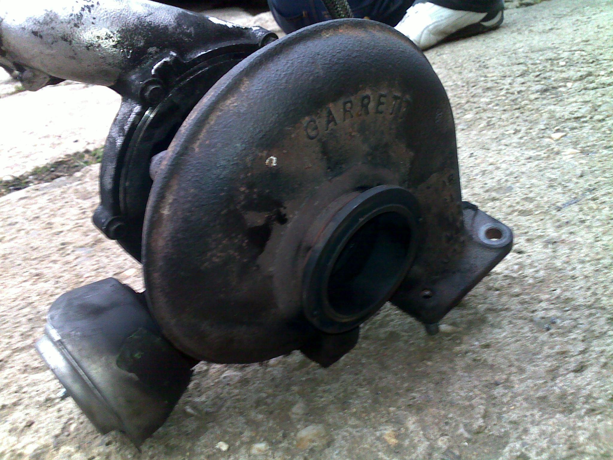

Takže závada nalezena oba vývody výfuku z turba byly netěsné, tesnění bylo ponecháno, a byla tam nacpáno řádně toho materiálu, mekanik tomu říká cement, včera jsem ji řádně vyzkoušel na pouti 300km napříč ČR. Zprvu se zdálo být vše super, vše pracovalo, jak má, později, poprvé po cca 90km to tu bylo znovu, a pak ještě třikrát znovu zakuckala, již to nebylo při 2,5 nebo 3tis, ale již okolo 2tis. a ten propad byl mnohem jemnější. Tak zase nevím :cry:

Tak nejdřív bych tam dal nové těsnění, protože ten "cement" vylítal. To je dobré tak někam dozadu na tlumič, ale u turba se to spálí a fííí :)

Omyl, těsnění tam vůbec origo nebylo, nebude problém ještě někde v netěstnosti ve vzduchovém potrubí, ale slyšet nikde nic není? to bylo ale měněno v Imofě... nebo v EGR?

vždyť píšeš, že těsnění bylo ponecháno... ::s29::
turbo má na vstupu i výstupu podle katalogu těsnění.

Ta předchozí info byla mylná, to těsnění tam vůbec nebylo, bylo jen mezi svody od motoru a turbem, a to bylo ponecháno... takže by se v tom někdo již vrtal a těsnění tam nedal?
Foukalo to tady na těch 2 výstupech turba, tady z boku co je vidět a ten druhý vývod, který směřuje k zemi.
