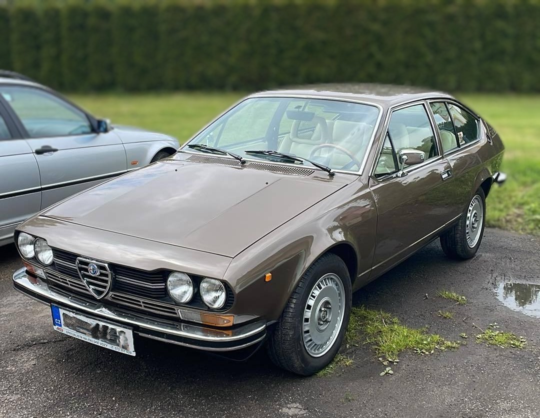

Krásnej kousek :)

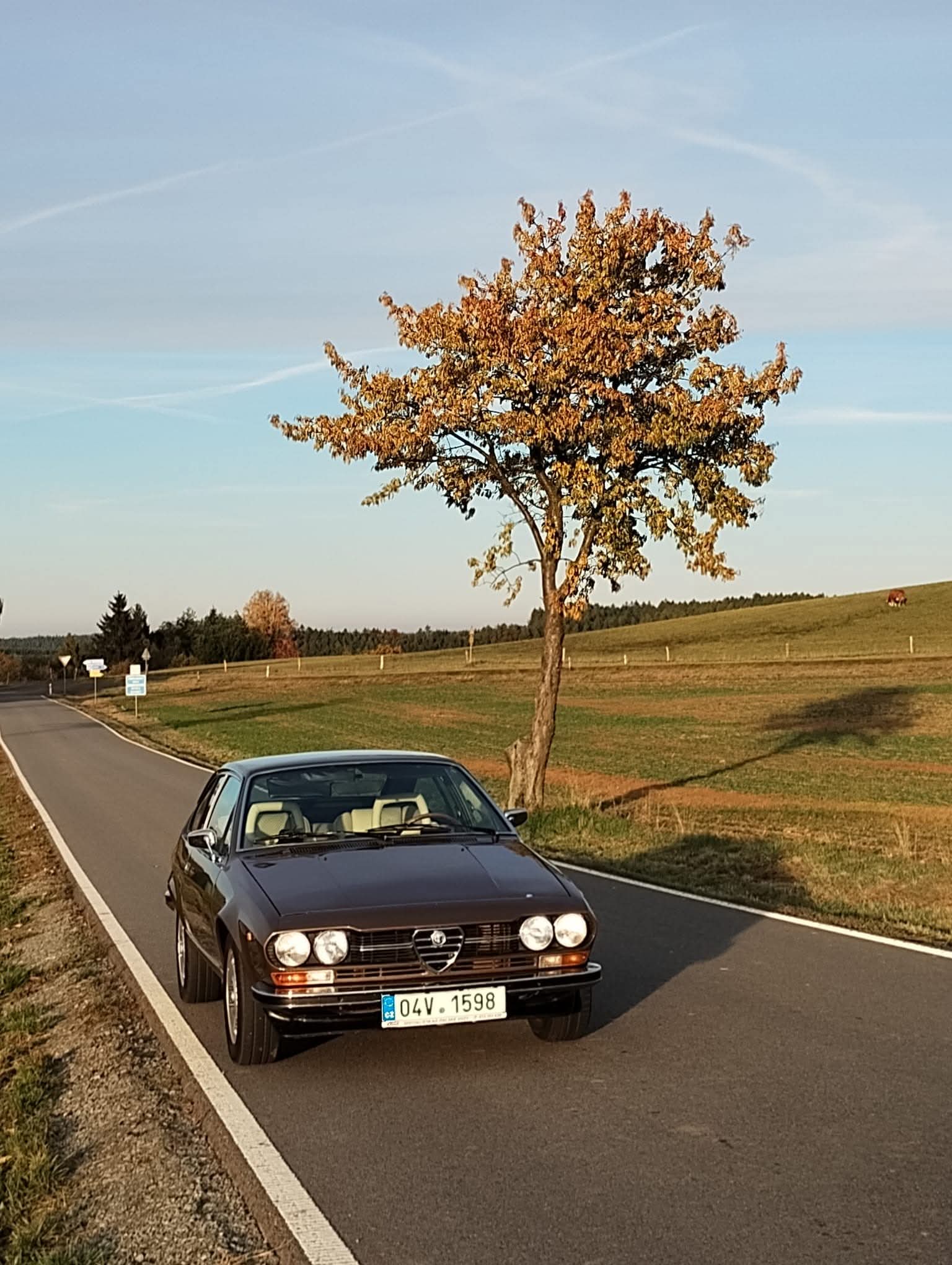

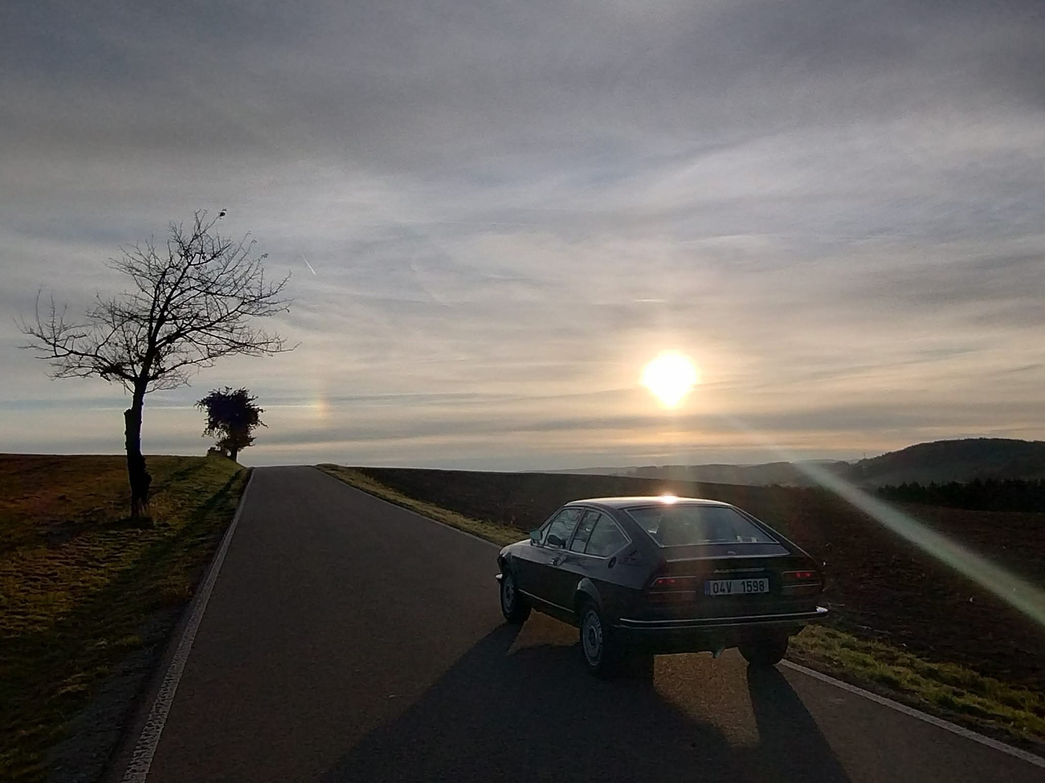

Letos 2800 km. Jezdí hezky, karburace volnobeh atd bez problémů. Spotreba 9 litru, oleje necelé 2deci na 1000km. Šotky se přesto najdou. Pořadí někdo:
1/ proč mi praská 16A pojistka při zapnutí dálkových?
2/ často mi nespina startér, jako že svítí Kontrolka ale netočí. Bylo tu na to vlakno ale nikdo nerekl co je ten problém. baterka vyměněna, souvisí to zdá se s teplem. ALE. Teď kdyz jsem jel posledni trasu, na pumpě mi nechtěla, museli jsme roztlacit. po 3 minutach jizdy vypnuto, kratky nakup a zpet do auta. Stále velmi zahrata, ale chytla na brnk. Záhada.
