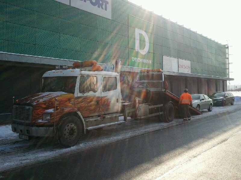

Nevím, nechal jsem to dotahnout k panu Brychtovi...a ten pokroutil hlavou a že to pořešíme, jen si sahal do vejfuku, jo a po nastartovani to do par vteřin uz chcípalo samo :-)...Takže na to mrkne v ponděli, z podzemnich šla na tyči a nahoře osedlala tuhle obludu :D :D

:shock: strašný pohled, no tak ať ti to zdárně dají dohromady...
