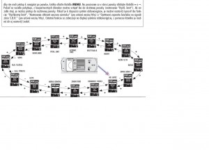

hehe, mno diky chalani, dnes sa nato pozrem. Bolo mi inak dost divne, ze tak relativne nove auto ma tak strohe menu. U z som cital v tom screene ze ze jazdy je len minimalne menu, ale ja som to pozeral ked som stal. Neviem, mozno bude stacit ked nastarujem/vlozim kluc a nepohnem sa a nabhene to rozsirene menu. Diky chalani za objasnenie, a bolo by fajn keby to bolo len v tom. Dam vediet potom.
edit: tak, prave som vyliezol z auta, a je to zial ako som vravel, stale tam je len to mini menu. Vlozil som kluc, ani som nestartoval a len tie tri zakladne moznosti. Skusal som aj svetla dat do polohy "o" a nic. Pridrzat dlhsie MENU a tiez nic. Nejake napady? Bud tam bude nieco so softom(bolo odstranovane DPF a prepalovany SW) ale to dost pochybujem, skor vylucujem, dalsia moznost, pravdepodobnejsia, problem je medzi sedackou a palubakom, nakolko tieto novodobe serepeticky su premna moc neni
a chvilu mi trva kym pridem nato ako sa v tom orientuvat, alebo ma este napada a to som zatial neskusal, ci sa to nebude dat nastavovat cez display v stredovej konzole. Lebo cez packu sa nedaju nastavovat ani hodiny napr. a viem ze teeraz ako sa menil cas tak pritulka(jej je vlastne auto) ho menila cez stredovu konzolu. To ma napadlo az teraz

Rasputin : pokud tam nic nemáš, tak máš navigaci a celé menu co je u jiných mezi budíky, máš v rádiu, kde se teda všechno nastavuje, tzn. musíš tam vlézt do setupu a tam to nastavit

no, kurna; to je ono, NAVI nevedelo ma to napadnut
takze cez to by to malo ist, ju. Mno pojdem to ceknut a dam echo ako to dopadlo. Bo ja a elektronika v autach sme neni moc dobry kamosi. Nieje to uz taka zabava, ked to na teba hlasy kazdu prkotinu, co nefunguje, co treba vymenit... som zvykli nato ze ked sa nieco posralo na mojej, tak sa chyba hladala aj niekolko dni
