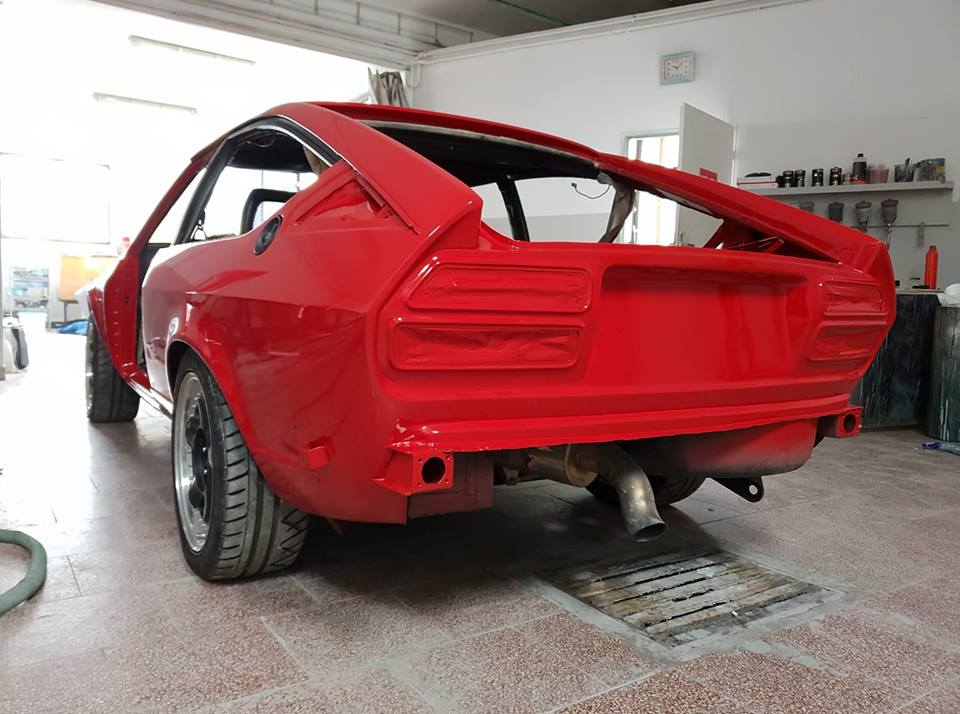

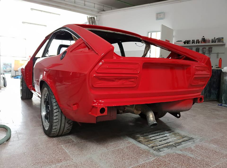

Re: pokec o ostatních transaxlech (90, Alfetta atd.)
..tak už ji jenom po delší době zprovoznit a poskládat
Nicméně díval jsem se na stav gumových těsnění kolem oken / i bočních a zřejmě to bude chtít nové...kde se dají sehnat? Díval jsem se na myalfa.eu apod. Ale třeba má někdo lepší tip. Popřípadě bych potřeboval určitě i palilový filtr a na myalfa mají u GTV uvedený tento, jen tam píšou, že je na Spiider, tak nevím jestli doopravdy pasuje https://www.myalfagroup.com/en/catalog/ ... gory/1159/
zkus Radima z tohodle vlákna: http://www.alfisti.cz/forum/viewtopic.p ... &start=275
ten asi bude vědět kde co sehnat :-)
jinak pěkný, už aby jezdila :-)
