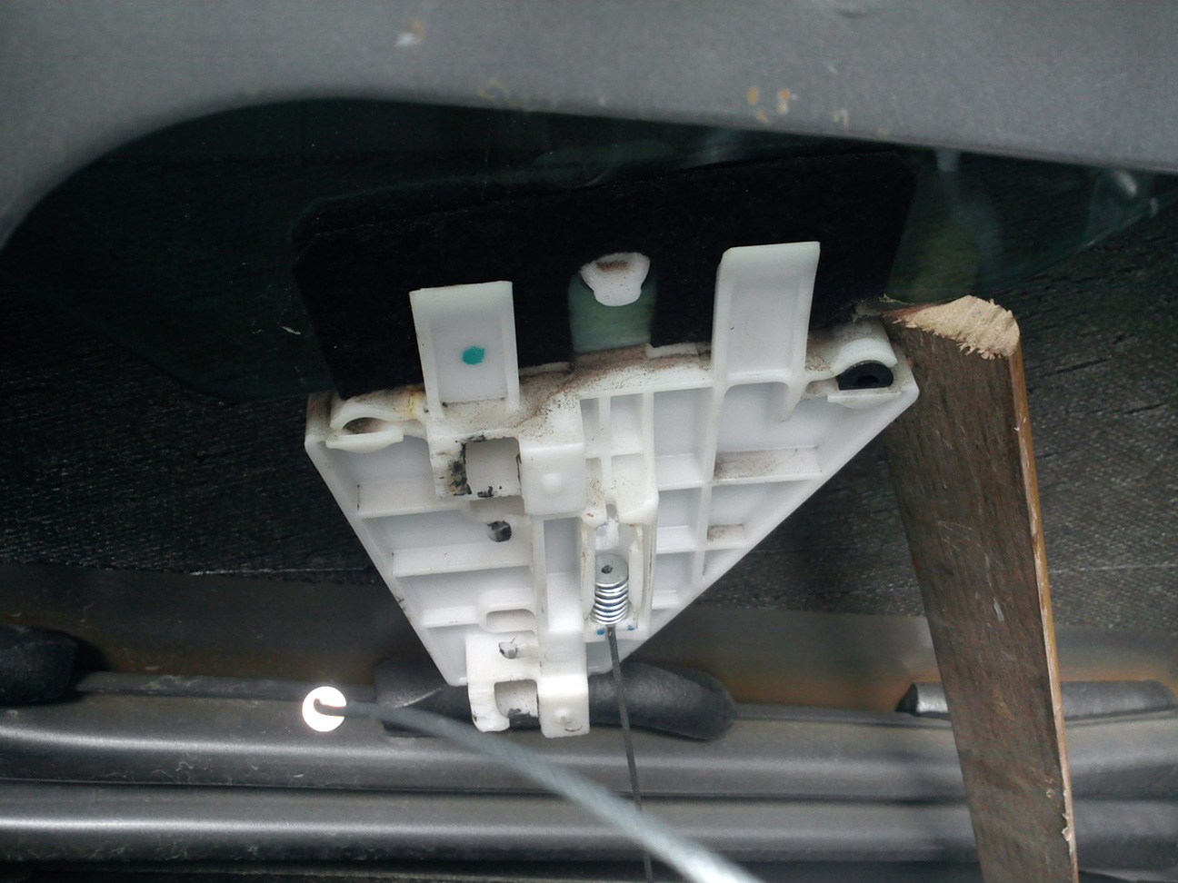

Ahojte hoši,
potřeboval bych tento plast na otvírání zadního okna. http://www.alfisti.cz/forum/download/fi ... _small.jpg
Kde by bylo ho nejlépe sehnat??
Díky.

Jezevec
Příspěvky: 201
Re: Sťahovací mechanizmus okien
Příspěvek od Jezevec » 1.8.2013, čtv 13:40
Mně okna nevržou+i mám opravenou stahovačku- tento plast- http://www.alfisti.cz/forum/download/fi ... _small.jpg .
Utrhlé kousky plastu mi borec za tepla svařil+vyztužil jemnou kovovou mřížkou+už asp.14.dní v pohodě chodí. :D
