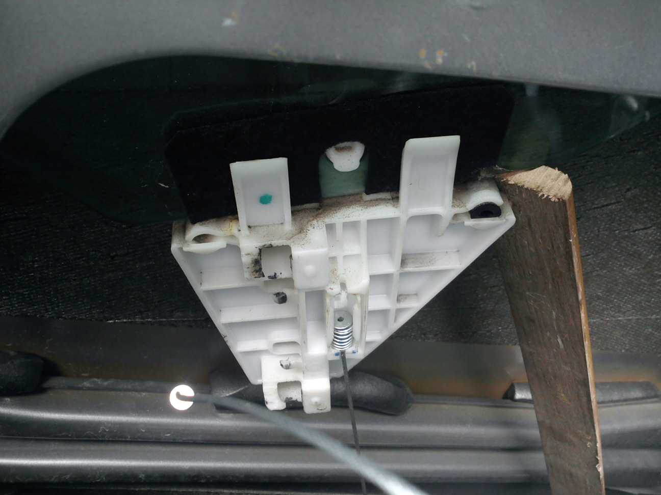

Pokazil sa mi sťahovací mechanizmus na zadných ľavých dverách AR 159 SW. Po objednaní nového neoriginálneho dielu (na radu servisáka) bez motorčeka, ktorý je v poriadku som zistil, že tam viac menej vôbec nepasuje. Po demontáži som však zistil, že lanko je „len vyvlečené, alebo vypadnuté z vodiacej drážky na držiaku skla. Nemôžem ale prísť na to, ako ho tam dostať do pôvodnej polohy. Poprosím Vás o radu, ak s týmto problémom máte nejakú skúsenosť, prikladám aj foto. Vopred ĎAKUJEM.

To lanko se ti vyvleklo úplně celé z bovdenu.
Co to polínko,to tam tomu nevadí

To polienko je tam len provizórne, aby držalo zatvorené okno, kým to neopravím:-) Pomohla by mi fotografia, ako je tam to lanko originál nasadené, prípadne, či z toho držiaku okna nie je niečo ulomené. Ak by som vedel názov toho dielu, prípadne by som to objednal.

pokud ti to vylítlo , tak to dohromady nedáš, něco se muselo ulomit něbo ohnout a už to nikdy nedáš do původního stavu, je lepší koupit nový, což si asi udělal, ale špatný, objednej správný, stojí cca 1500kč a máš to za chvilku vyměněný a budeš stahovat zase dál.
Jen upozorním, když to máš rozebraný, tak pozor na tu gumu co je na tom hliníkovém plechu, pokud je porušená, tak tam dej novou, jinak ti bude do auta téct voda a budeš tam mít bazének.

st. paul máš štěstí v neštěstí, přesně ten sám problém jsem řešil taky. U mě to asi načal někdo, kdo dělal zatmavení zadních oken.
Je zajímavé, že ve FIAT sevisu mi potvrdili, že se kazí vždycky levé zadní. Pojďme na to:
1. Ten plastový díl má urvané dvě packy, které ho vodí v té kolejničce, jestli nevíš kde, tak jedna je na tom místě zašpiněném od vazeliny, druhá kousek níž. Proto to lanko vyskočilo a celé to přestalo chodit.
2. Nejlíp by bylo celý ten plastový díl koupit nový a vyměnit. Ale to nevím jak, prý nelze, jen celou stahovačku za 3500. Čendlere, jestli to umíš koupit, dej vědět kde.
3. Já ty packy udělal nové z plechu o šířce 1cm, ve tvaru Z a přišrouboval je tam, fotku bohužel nemám. Takže ten plastový díl zas mohl jezdit v kolejničce a nevypadával na "konečných".
4. Flavní fígl je montáž. Musíš ten plastový díl sundat z okna, vyndat ten hliníkový plech ze dveří, vymontovat z něj stahovačku a nejlíp na stole to celé složit. Ten bowden musí být přes dvě pružiny našponovaný úplně nadoraz. Nelekej se až najdeš bowden zasukovaný všude možně, musíš ho namotat na takovou špulku a přes dvě kladky zaháknout na ten plast. Jde to blbě, ale jde to.
Až je to komplet, tak to našroubuješ na plech a ten pak vmontuješ do dveří. Až úplně na závěr se nacvakne sklo do plastu. K tomu slouží díra v tom plechu, zapojíš elektriku, najedeš si přesně na ni a můžeš do složit.
5. Nasadíš tapec a hotovo.
Moje oprava byla bez investic, ale stejně mě to napoprvé zas vyskočilo, ty packy totiž musí vést fakt přesně, ten motorek má sílu a na dolním dorazu se to má tendenci vysmeknout z vedení a pak je vymalováno.. Navíc ten plast není moc houževnatý, což je i důvod této poruchy.

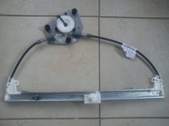

ja som kúpil mechanizmus značky PIMAX a ako vidíte na fotke, systém uchytenia okna, ako aj jeho dlžka vôbec nezodpovedá originálu.

Ano , mal som diel PIMAX. Vodiaca lista je dlhsia. Je to inym sposobom konstrukcie, celeho dielu. Ale ked si porovnas rozstupy skrutiek listy na uchytenie do dveri. Tak ti to tam vojde.st.paul píše:jobo_sk píše:Ahoj,

Mas pravdu , ak sedia trny s otvormi na dverach , tak je to OK. Ano je to talian, ale diel od firmy PIMAX a original je rozdiel. Ale ked som volal do Alfy a povedali mi cenu za original tak...Žížal píše:Menil jsem stahovacku (vzadu vlevo), koupena v AutoKelly a chce si to pri montazi dat pozor aby ti spravne prolezly uchycovaci trny plechem dveri. Pak no problem. Pochybuju ze budou dve verze stahovacek na 159Je to ital a ne francouz... Uz jsem se setkal ze nekomu diktuju ze potrebuju dily na 159 a on si rovnou pise 156 a pak prijde neco co nepotrebuju...
Som zobral radsej PIMAX a zda sa mi lepsi , lebo tam nie je tolko plastu na popraskanie. Co verim , ked v zime okno primrzne..., tak ten plast moc nevydrzi....
