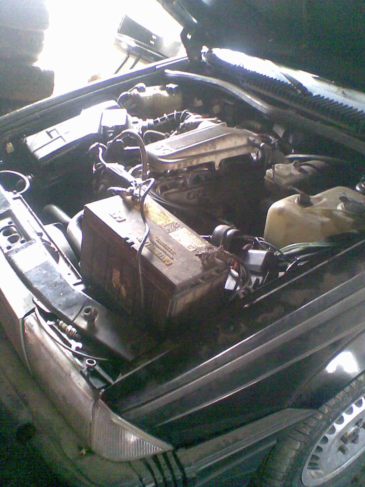

mno měřil sem to už před delší dobou a vlastně nevím co sem ani změřil a kde
vím, že když sem zapnul klíček tak sem najěký proud na cívce naměřil, nějak takhle se provádí kontrola(nejsem na eletro)
mno a jistý je že to nedává jiskru, nepomohlo výměna kabelů ani cívky
ještě tedy mi nejde pal, čerpadlo, ale to sem napojil na přímo na baterku, řekl bych že je dojebanej ten alarm
jop před tím tam byl jetronic a ted je tam motronic

Zkontroluj relátka co jsou v motoru jako u okna, u 2.0TS jsou u spolujezdce,víčko rozdělovače, palec. Od pumpy odpoj ty dráty co k ní vedou,odpoj hadičku co jde k filtru a zkus připojit napětí, musí dávat benzím jako prase. (zkus při tom nevyletět do vzduchu). To že bručí neznamená, že dává benzin. V6 má ještě jeden vstřikovač co funguje jako sytič, to musí taky fungovat jinak to za studena nechytne.

mno před tím ten motor fachal, jen nechtěl nastartovat až s pořádnou baterkou
(původní majitel říkal, že čím víc se s ní jezdilo tím líp chytala)
mno a ted to neblafne
dneska se mi na ní podařilo spravit otáčkoměr- po zapnutí klíčku už nevyletí na max
vyměnil sem celou kapličku, takže ted má amerika najeto 25 000(stejně jako motor) místo původních 110 000
jenže jak zkontroluju relátka???? to že je sundám a vyčistím kontakty je samozřejmost, ale jak poznám, že je špatné????
předtím ten jetronic měl relé na pal.čerpadlo v motorovém prostoru před spolujezdcem, tas s tím motronicem tam jsou nějaké taky, ale nic moc to nedělá
mno nic zejtra tam dám nevytlučenou baterku a budu se v tom hrabat dál

Určitě máš doma jiný, tak to zkus povyměňovat. Pumpa Ti dává ? Běží když startuješ ? Jiskra na svíčkách je ? Jinak U TS má pumpa svoje relé, ŘJ, zapalování a vstřiky a možná ještě nějaký jedno společný.

mno jiné určo najdu a zkusím povyměnovat, jinak pumpa nedává(ale funguje) a jiskra taktéž nejde

ještě čidlo prvního válce, někde u kliky nebo ŘJ, ale sázel bych na relata. Co jsi říkal o alarmu ? To může taky dělat brikule.

mno nevím ani jak, pozapojoval sem jak to bylo vše předtím(alarm) zahejbal z relátkama (před půl rokem ještě vyměnil snímač otáček) a motor nakonec naskočil, jen čerpadlo nenatlakuje při otevření dveří, ale až při startování (ani po zapnutí klíčku čerpadlo nic nedělá) a asi padá benzín po delší odmlce to délejc točilo
probém je, že mi v motoru něco mlátí
zkusím seřídit ventily a uvidím
mno a ještě mi to jde jen na 4 válce
ta na to se podívám až zjistím co je to to klepání
jestli budou svíčky KO tak to mě naštve, sou tam nacpaný GOLDENy

Nevím jak u Ameriky, ale u TS čerpadlo jede až když startuješ. Na 4 válce ? u V6 málo
Jinak u starýho V6 zlobil hydro napínák rozvodovýho řemene. Takže klasika, zkusit kompres, potom už to můžou dělat jen svíčky nebo vstřiky.

mno možná máš pravdu s tím hydrem
jinak co sem měl první V6 na díly tak tam po otevření dveří natlakovalo čerpadlo, takže u TSka je to tak, že tlakuje až při startování???
jinak to hydro . jak se pozná že ej v háji?? mělo by téct ne?? ladin říkal, že se prej to už nedá sehnat

Pozná se to tak, že to teče a řemen je volnej, hojně se to předělávalo na mechanickej typ. prostě se to pak muselo napínat. Zkus Kůrkyna ten sežene všechno. Obyvykle se při přeskočení řemenu klepnou ventily o píst u dvou válců. To poznáš když změříš kompres. U TS čerpadlo běží až když běží motor, popř. startér. I když Ti bude padat benzín pumpa vyvine potřebnej tlak za 6-7 sec.
