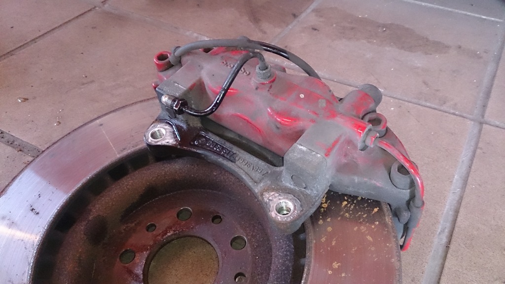

Uz to ma nekdo zrealizovany?Mam nakoupeno vse potrebne a v sobotu to napasuju ale i tak by me potesila nejaka fotka tech co to maji s tou redukci a jak presne ta redukce patri atd

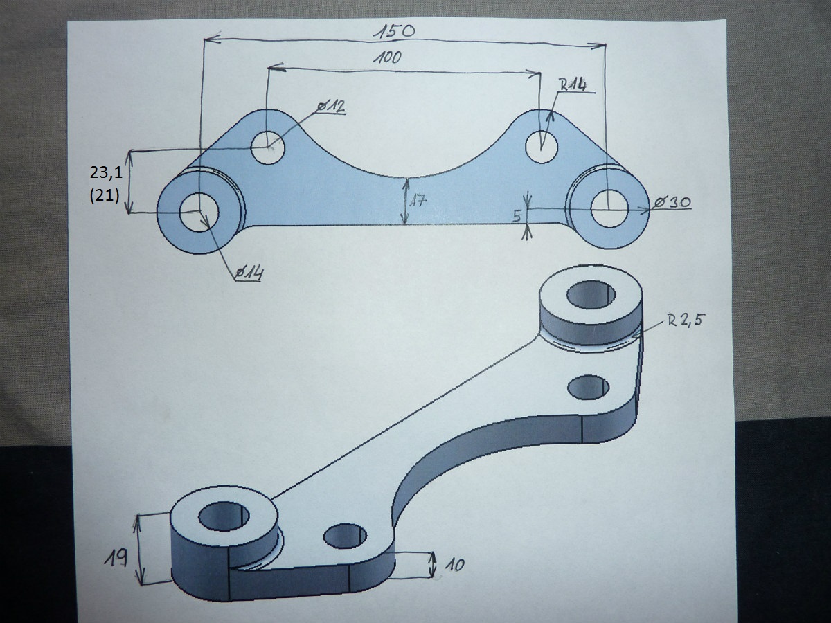

Nějak jsem na to zapoměl, dát se ten výkres. Je to dělané doma od ruky, takže se zdržte komentářů prosím... Kdybych ty redukce dělal dnes, tak bych vzdálenost děr nedělal 23,1mm, ale stačilo by 21mm. Tím pádem bude brzdič blíž ke středu a možná by se tam ty 16" kola dali dát. (člen Toro tam nenarval 16" Baroka. 166 má asi jiný vnitřní průměr límce disku) Jelikož je kotouč 305mm a brzdič na 310, tak by se tím posunutím vymezilo hluché místo na destičce, která tak o kousíček přesahuje kotouč. Do středu se právě nechá ještě o ty 2mm posunout a furt bude destička na kotouči.
Tak si děcka hrajte *varim varim
Takže editováno! Opravená chybná vzdálenost děr. Omlouvám se. Tento obrázek je už správný.

Jsem myslel, ze to je na trmen s rozteci 130. Ale ono je to docela jedno kdyz uz jsou tyhle hodnoty tak neni problem udelat redukci na trmen 130mm.
Diky!

Tím bych si nebyl jist. Může to mít jinou "příčnou" hodnotu těch 9 mm nebo jak to nazvat. A vzdálenost děr těhlice a brzdiče může být taky úplně jiná než je tady těch 14 (respektivě 12mm)

No ten třmen by měl být stejný jen se lišit tou roztečí to platí i pro ten příčný rozměr. Ale ruku do ohně za to nedám. Ale pochybuju, že by brembo dělalo pro každého jiné třmeny (BMW, pežot je maj taky s trosku jinou roztecí).

310 ze 166, 330 z GTA mají vlastně stejné desky, jestli se nepletu, takže je to možné, že to bude stejné. Uvidíš

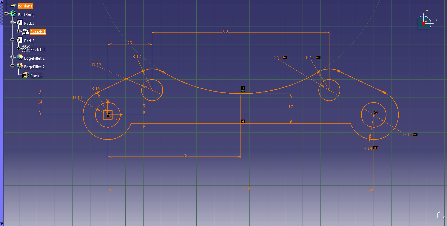

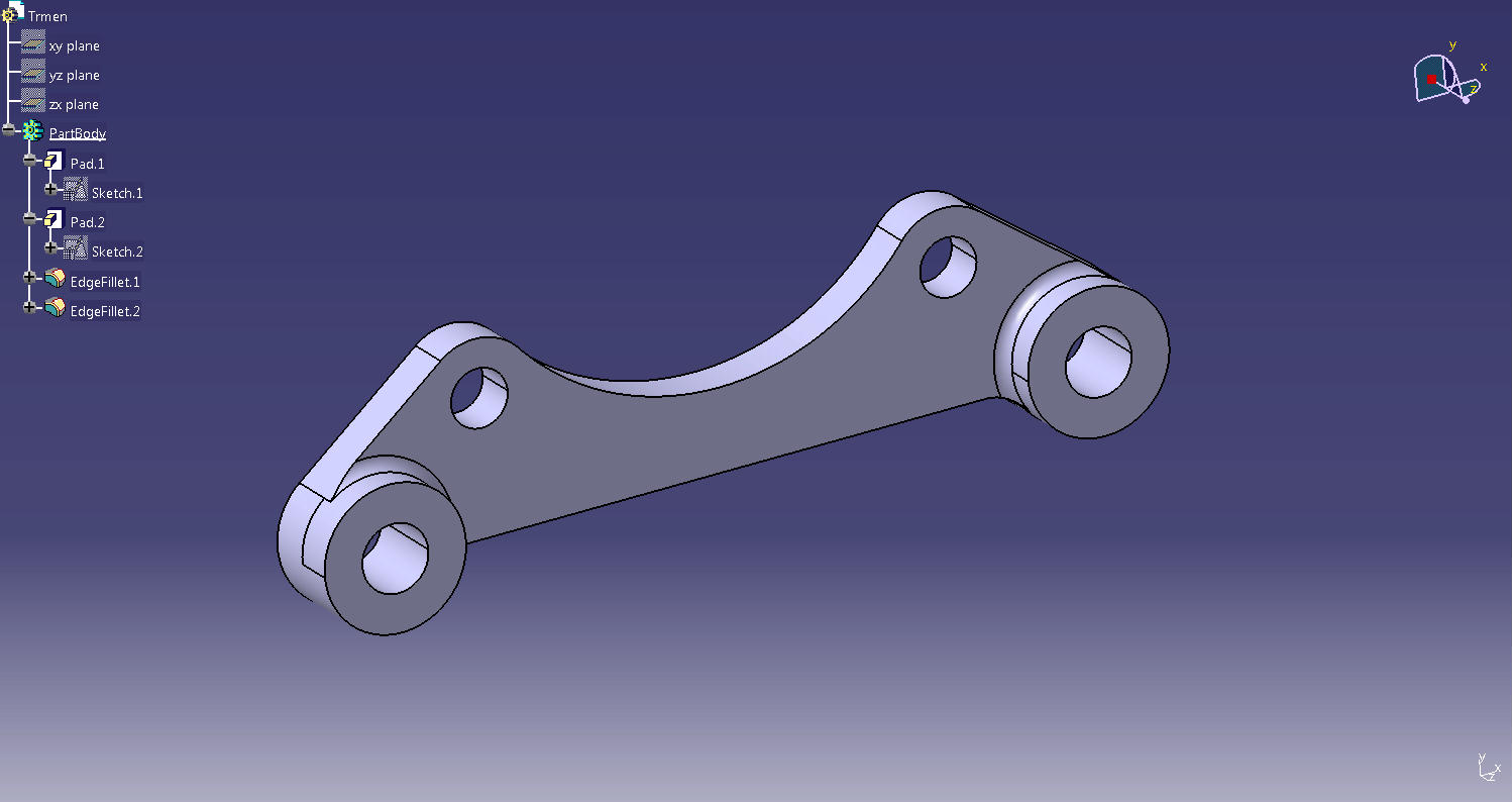

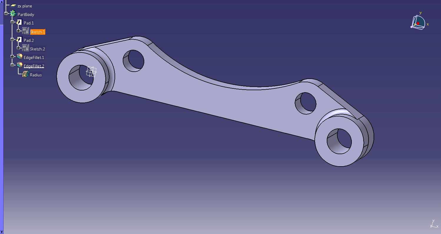

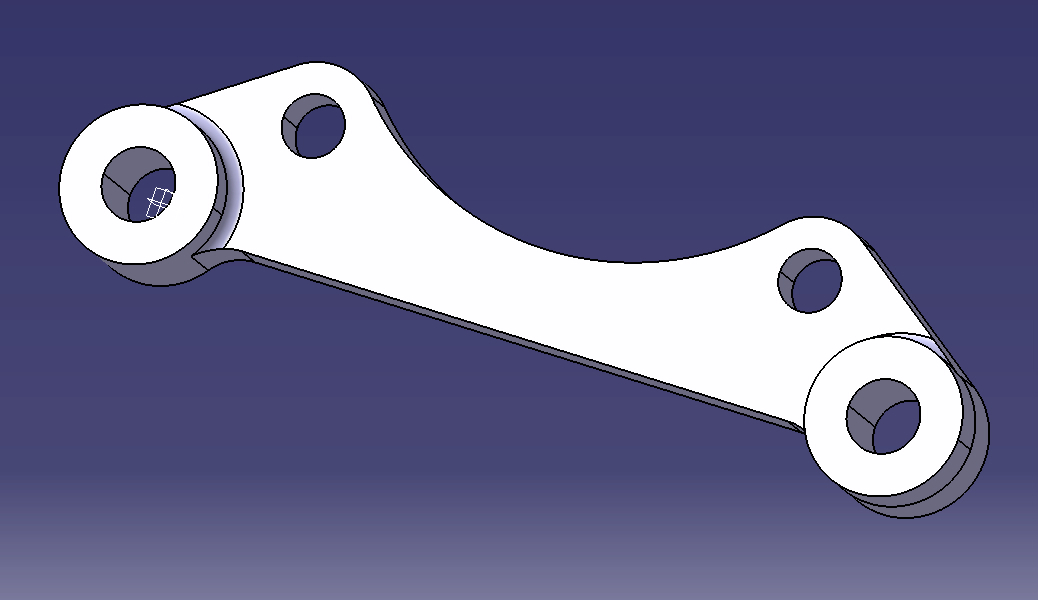

Ahoj, tak jsem to zkusil pro své hraní přemodelovat. Vypadá to, že papír snese všchno a někde je něco jinak. Buď tvůj design ze kterého je obrázek a fotky na začátku vlákna má jiné rozměry, nebo jsem někde něco přehlédl. Prostě mi nevychází tak hluboké vybrání ke kótě 17mm. Šikmé plochy jsou pod jiným úhlem (výrazně). Máš 3D model?

To vypadá krapet jinak :-D
V pondělí se zeptám programátora v práci, zda to ještě má v PC, aby mi to dal okotované :wink:

Kota mezi stredy kruznic neni podle obrazku 14mm kdyz vnejsi kruznice (ta dolni) ma polomer 15mm. A v tom modelu od petr916 jsou spatne polomery vnejsich kruznic :)

Takže ten výkres je už opravený. Hodnota 14 byla opravena na správných 23,1 (21)mm Omlouvám se. Dělal jsem to z paměti a nevím, jak se mi do hlavy dostala tahle hodnota.

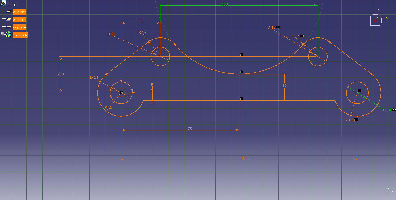

perry69 píše:Takže ten výkres je už opravený. Hodnota 14 byla opravena na správných 23,1 (21)mm Omlouvám se. Dělal jsem to z paměti a nevím, jak se mi do hlavy dostala tahle hodnota.
Tak to už beru. =D>
Tady máte upravený a opravený 3D model ve formátu STEP na hodnotu 23,1.
Vnější menší průměry mi tam zůstaly z mých simulací, takže taktéž opraveno.

Hodnotu 23.1, jsi mel zmensit na tech 21. Bude to lepsi!
A u toho valce prumer 30 udelej radius a ne ostrou hranu k te spodni primce. Kazda ostra hrana zvysuje riziko praskliny. Ja tam mel R10.

Ahoj, tak pro ty co chtějí vzdálenost 21mm tu je model.
Já mám celou dobu ten rádius R10. Akorát není vidět v tom okótovaném řezu. Je to v další operaci. Ve výsledném modelu je přechod. Na původním výkresu taky nebyl :D
