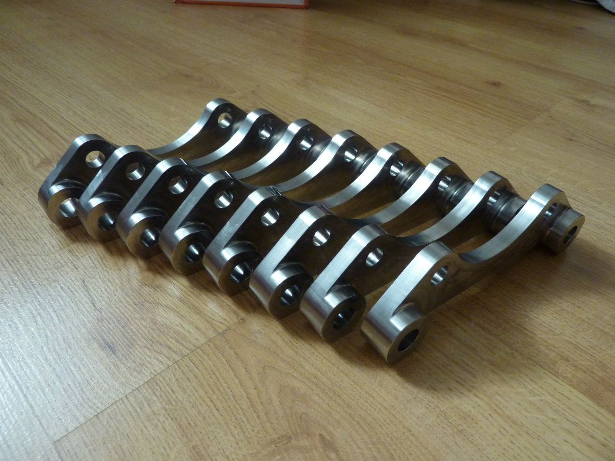

Ahoj, po delší době se mi výroba redukcí blíží ke konci a během tohoto týdne by mělo být všech 8 redukcí na světě. Tak se informativně ptám, kdo by měl zájem o redukce na těhlici 147/156/GT (možná ještě něco), na brzdič ze 166 3.0 a kotouč z GTV 3.0.
Je to vyrobeno z nerezu používaného na panty a mechanismy zámků v Boeingovských dveří. Matroš tedy více než odolný!

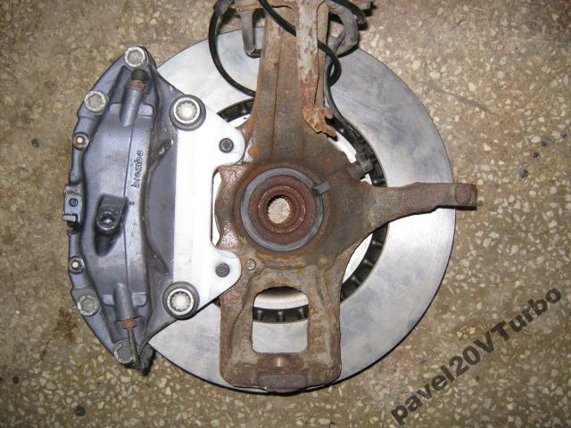

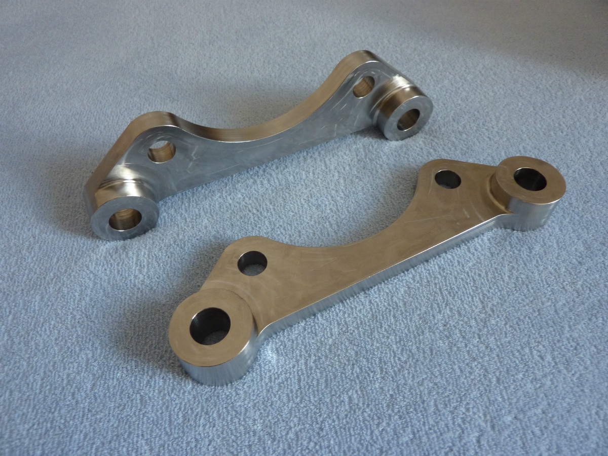

Na první fotce je moje redukce, na druhé jak to u mě vypadá v reálu a na třetí z netu stažený obrázek pro představu, jak to celé funguje.
Redukce na přední nápravu si cením na 1500 kč. Někdo možná řekne, že to je cena přemrštěná na home-made, ale sraní s tim bylo slušné a nebráním nikomu si to doma udělat sám a levněji, když má možnost. Jen pro upřesnění, v MD Components si za to říkají 3500 bez daně a záruku vám stejně jako já nedají, protože to není otestováno TUV. :wink:

Paradni dizajn, trosku nestastna volba materialu.
Alfa Romeo Perfection
perry69
Příspěvky: 456
Bydliště: Milovice
Re: Redukce na Brembo brzdiče
Příspěvek od perry69 » 21.5.2013, úte 23:41
Dresik: v tu dobu už budou dávno fuč, než ty si je seženeš :D
alfi166: počítám s tebou a jedny ti dám stranou, až je budu mít hotové. Pak ti dám vědět a dohodnem se co a jak dál :wink:
yan.ko: proč myslíš? Po titanu to je u nás nejpevnější matroš, ale titan je už zas na toto křehkej. Tohle je nějak šlechtěnej nerez. Naši technologové v tom problém nevidí. Kdyby to uměli spočítat všechno, tak to mám z duralu, ale bohužel. Po konzultaci s technologem z MD Component jsem se na ten dural vykašlal, prototože si průser nelajsnu. Tohle vydří. Síla na stěnu kolem šroubu je větší než v brzdiči nebo na těhlici. Já se teda toho nebojm :drivers:

Nevim presne jake tridy ta nerezova ocel je, ale jeji pevnost v tahu se bezne pohybuje v rozmezi 500-700MPa, coz je daleko k vysokopevnostni oceli. Napriklad srouby kterymi jsou brzdice prisroubovane k tehlici jsou tridy 12.9 (Rm 1200MPa).
Titan bych moc nezminoval. Ten ma k pevnosti oceli daleko. Jeho vyhoda je predevsim netecnost a nizka hmotnost.

yan.ko ma pravdu. Ono to bude cajk (vzhledem ktomu, ze vetsina dela ty redukce buh vi c z ceho a drzi to), ale asi bych se neohanel tim, ze to je best matros na tohle.

Příští týden budu snad přesně vědět, co to je za třídu. Tak netvrdim, že to je best of na redukce, ale rozhodně to nejlepší, z čeho jsem to mohl udělat a s čistým svědomím. Jinak nerez se šlechtí na pevnost v tahu klidně i na 2000MPa

Takže tu mám pár čísel pro rejpaly. Jak už jsem někde jinde říkal, do letadel se nedávají žádné šmejd materiály.
Redukce je z nerezu 15-5PH (15Cr-5Ni) v tahu 1014MPa a v kluzu 958MPa
Yan.ko: vysokopevnostní ocel je oproti titanu břídil. Používáme Ti-6Al-4V a ten má 2140MPa v tahu a v kluzu 1790
Pro zajímavost - leteckej dural třidy 7050 má 524MPa v tahu a v kluzu 469MPa.
Info mám z okopčenejch rodnejch listů materiálů co používáme. :wink:

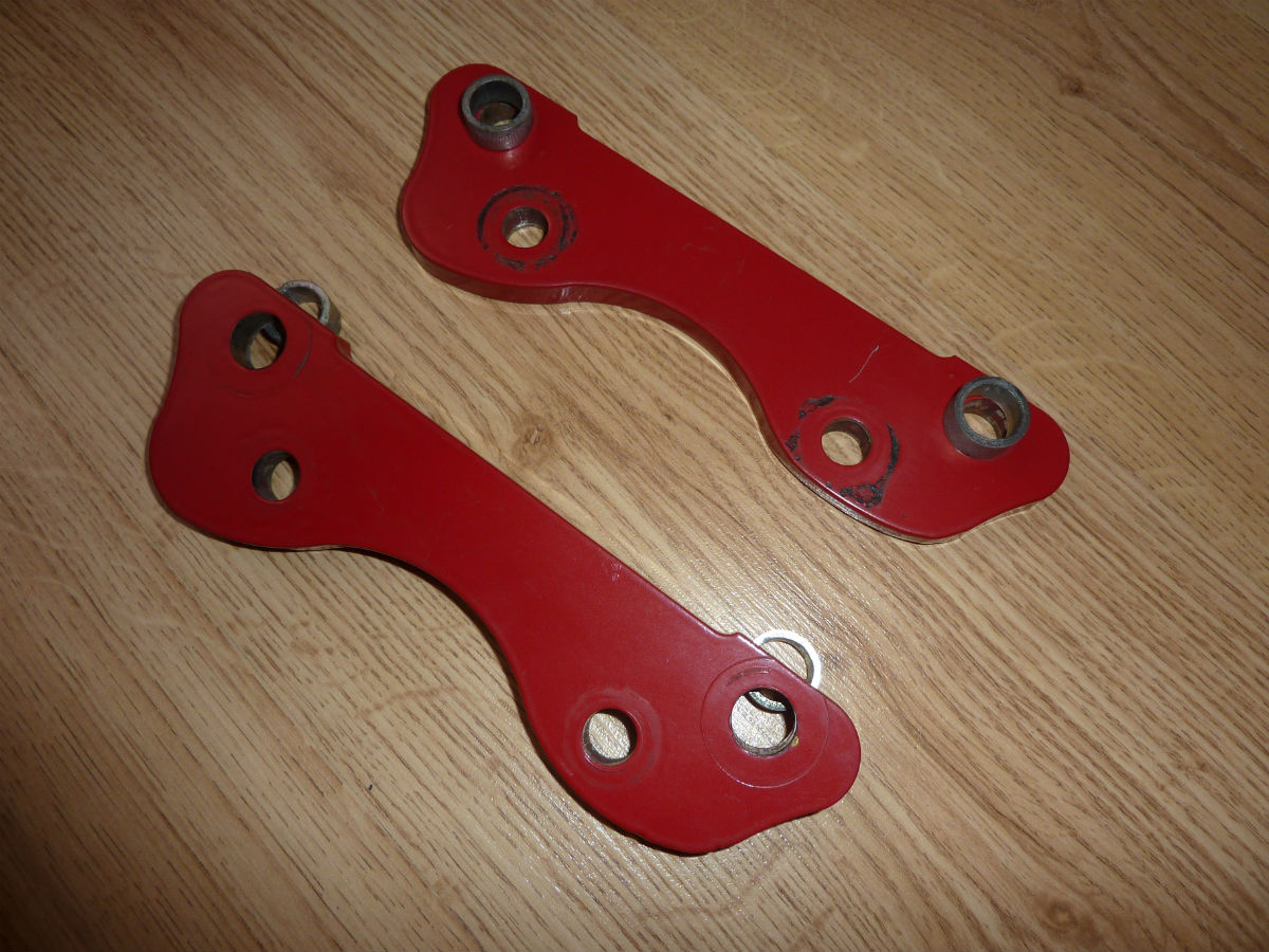

Tak mám ještě jedny redukce na prodej. Tyhle jsem koupil spolu s brzdiči a kotouči. Původně byly na GT u Romana, pak na 156 u Dohnaltoma a když přišli ke mě, tak jsem je nechal opískovat, nakomaxitovat a ty podložky pozinkovat. Než jsem si vyrobil výše prodávané tak jsem s timahle najezdil cca 3000 km. Teď, když mám ty svoje, tak tyhle by mohli udělat někomu službu.
