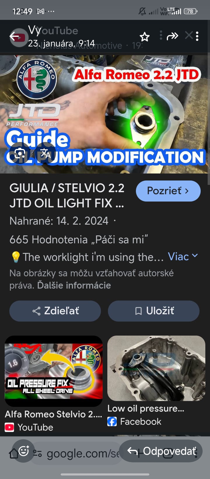

hno3 píše: 30.3.2024, sob 06:37 https://www.facebook.com/share/p/Dsn5iBuUmktdz8Xb/
a zde cteni..
z nej vychazi to, ze i vymena krouzku za novy nemusi pomoc diky apatnemu stredeni a dosednuti..
tento novy mezikus je tedy 100pro reseni...

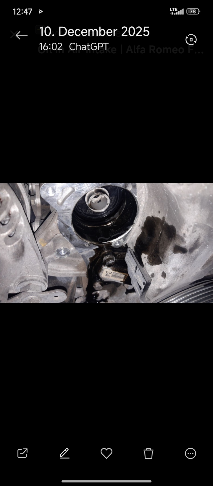

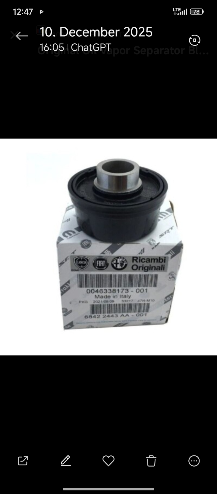

Ak dovolite som zo Slovenska a mal som ten istý problem s tlakom oleja. Hlavne ked auto par dni stalo. Nepodcenoval by som to. Môžete zavrieť motor. Mne na nešťastie ako prvé odyšlo turbo. Mechanik mi nameral iba tlak oleja 2 Bary. Našťastie mal skúsenosť s tym motorom a vymenil ten modifikovany nadstavec na olejovom cerpadle a filter odsavania kluky tusim. Pošlem dole tie dva diely. Su velmi dolezite. Dobre je si dobijat bateriu kazde dva tyzdne ak nemate aktualizaciu softveru. Ak potrebujete radu napiste. Rad pomozem. Stalo ma to dost nakladov na opravy, ale od vtedy ide auto lepsie ako pred tym.

Tlak pri volnobehu by mal byt minimalne 4 Bar. Daj si vymenit to modifikované tesnenie olejoveho cerpadla a modifikovany filter odvetravania kluky. V predchadzajucom vlakne som pridaval fotky. Zacni s tym filtrom. Najlacnejsie riesenie. Da sa objednať za 50€ ten original sa zasekava.
