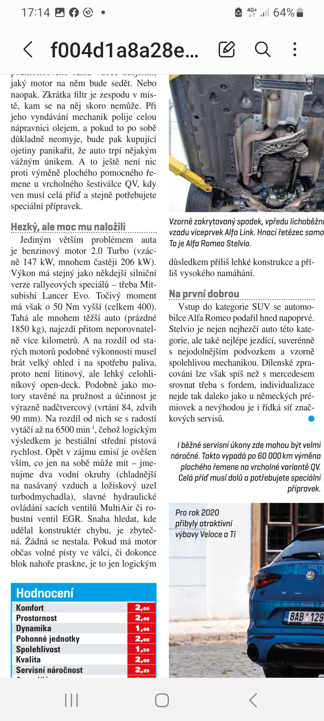

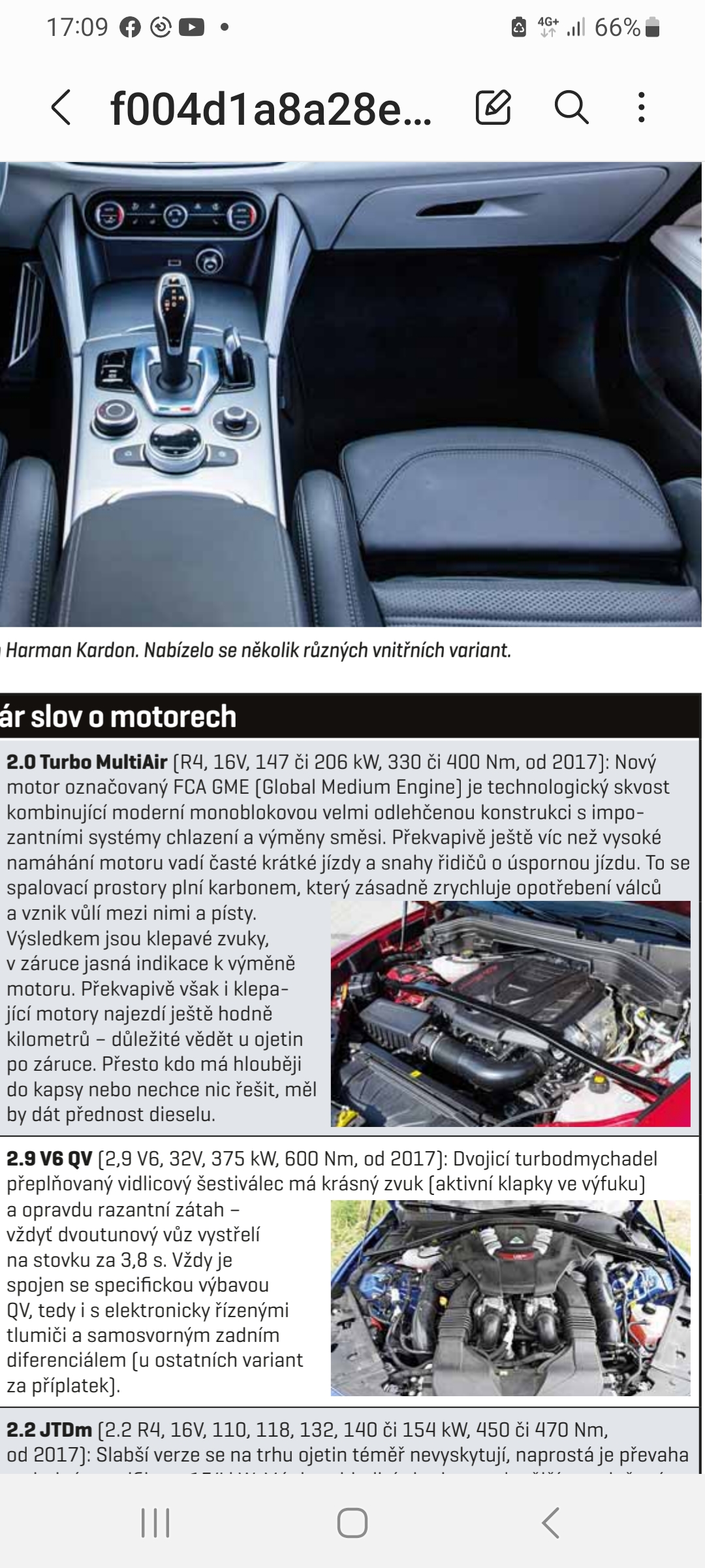

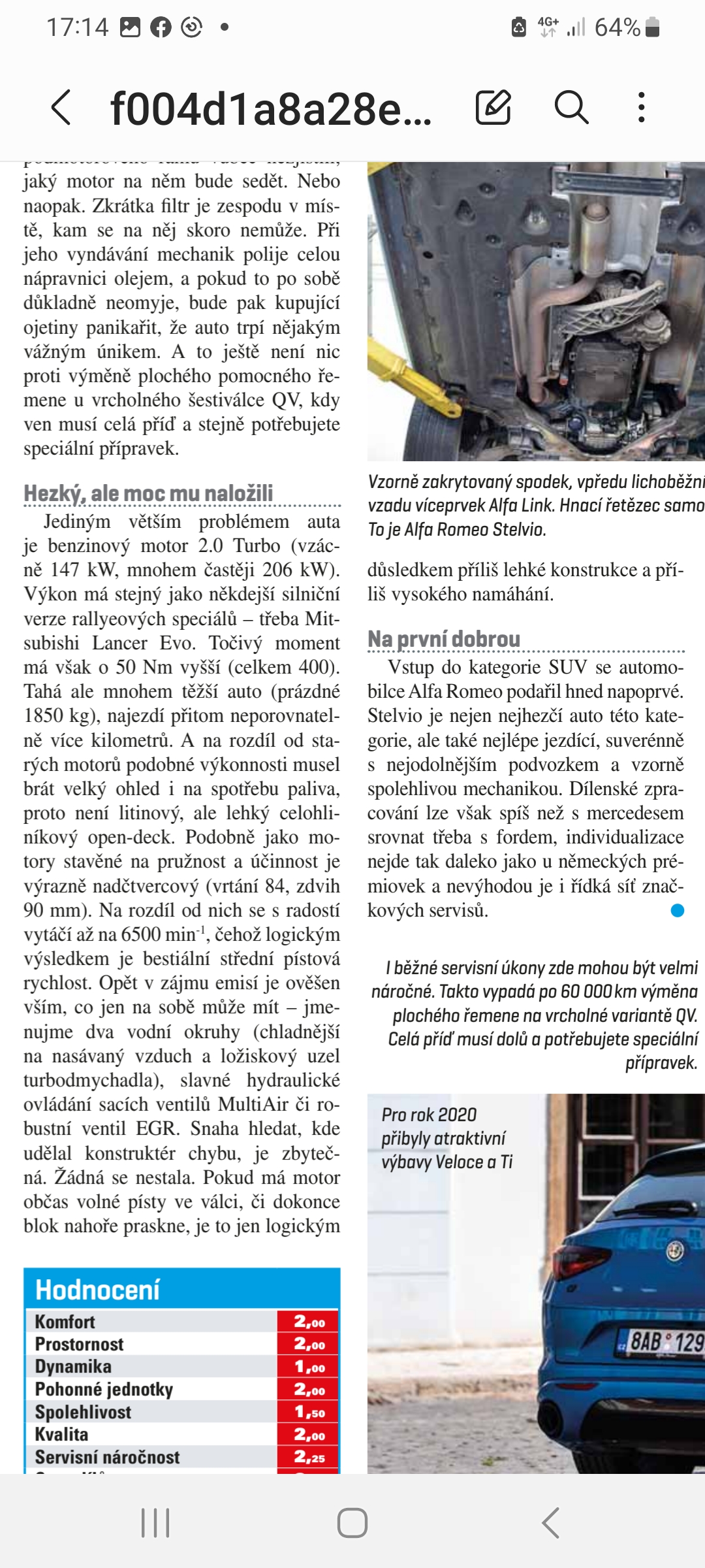

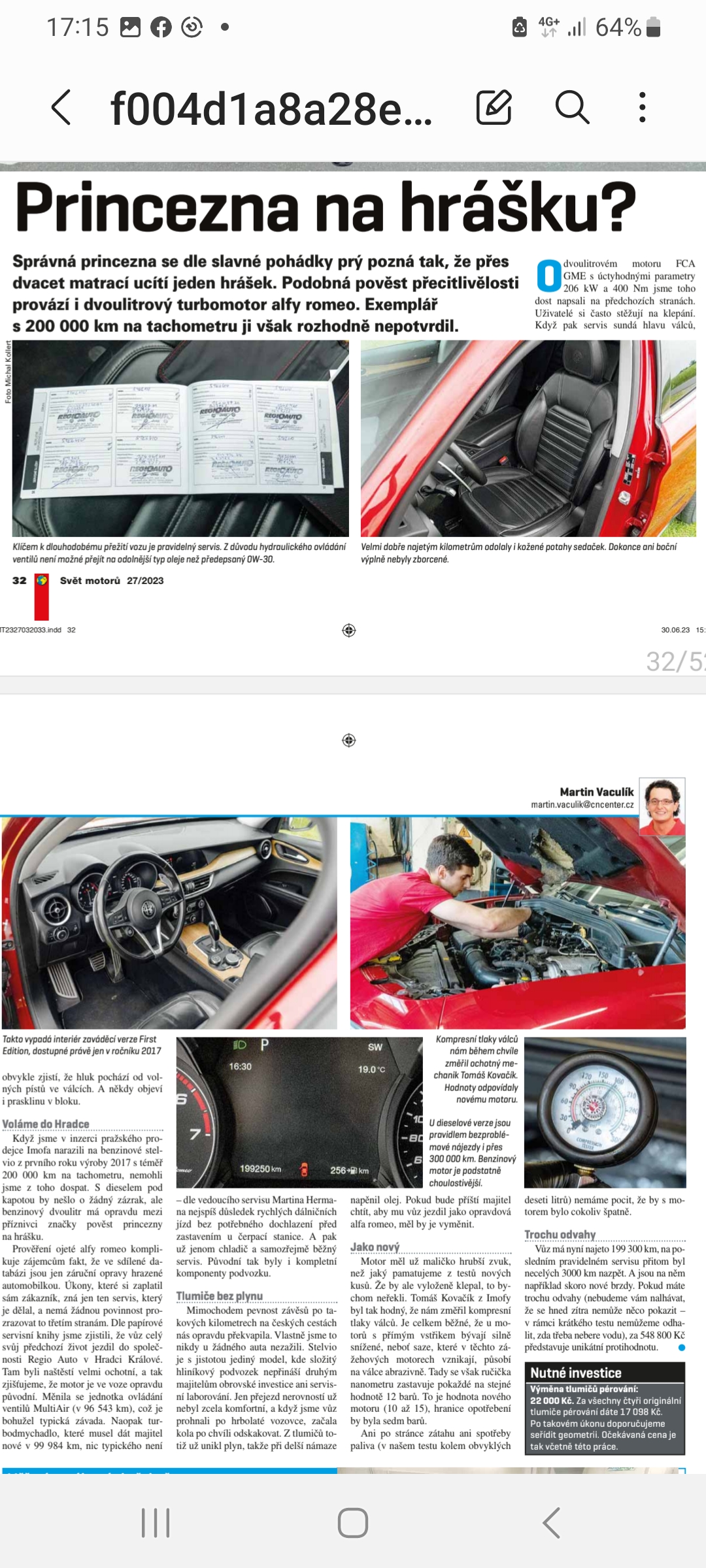

Tak tuším, že v nějakém čísle světa motorů to rozebíral i Vaculík...
Re: Konstrukční vada motoru, přehřívání a následná výměna
Příspěvek od Ladis » 31.8.2023, čtv 17:10
Tak mám to....
Příspěvek od Ladis » 31.8.2023, čtv 17:18
Takže asi jde o krátké trasy a nízké otáčky při větší zátěži... :smt102
