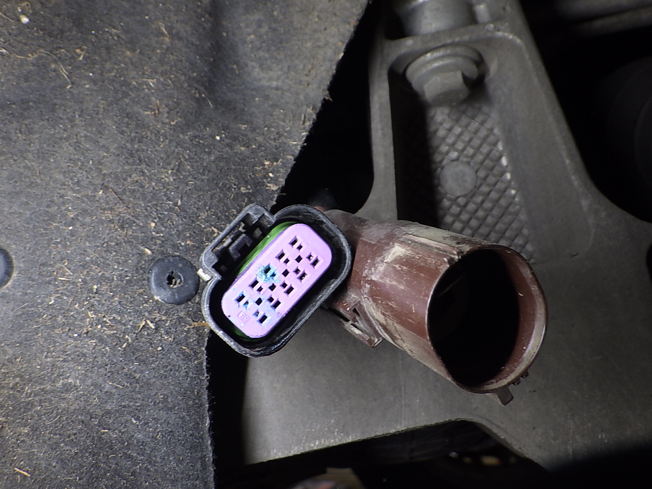

Ahoj o vánocích, čtu si tento problém a upřímně se toho děsím. Sám jsem zažil něco podobného, akorát se to nedostalo do této polohy, neb si soudruzi v NDR s tím poradili. Auto jsem od nova kupoval v Bautzenu a jezdil tam na "garančky" s tím, že jednou a asi po dvou letech stala obdobní situace. Ujali se toho statečně, ale hledali to asi 3 neděle spolu s pomocí importéra - a našli. Co mne na tom děsí, tak to může být ledaskde a protože to auto nestojí 24 hodin - jezdím, spíš jezdil jsem pořád a i v těch největších zimních sračkách... kdy se ta zvedlá voda se solí dostane za kamionem kamkoliv. A asi to už v rámci DE zažili a šli po všech konektorech - neviděl jsem ho, ale dle jejich sdělení je hned někde dole za nárazníkem pod spodním krytem poměrně velká spojka a ta byla z výrovy blbě utěsněná ??, nicméně po dvou zimách viz foto. A to zapříčinilo podobné problémy, co zde popisujete.
Vyměnili tehdy celý kabelový svazek a prošli všechny konektory - pravda, 3 roky je klid ( teď jsem si zadělal na problém, sotva řeknu, že to je OK, tak se něco podělá..)
Zkus začít touto velkou konektorovou spojkou, je asi na hodně exponovaným místě...
