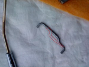

Vcera jsem namontoval servomotor na predni dvere. Funguje supr!!!!! Jedine co jsem predelal,tak to je to male tahlo(viz fot).Cervenym oznacen puvodni tvar tahla.

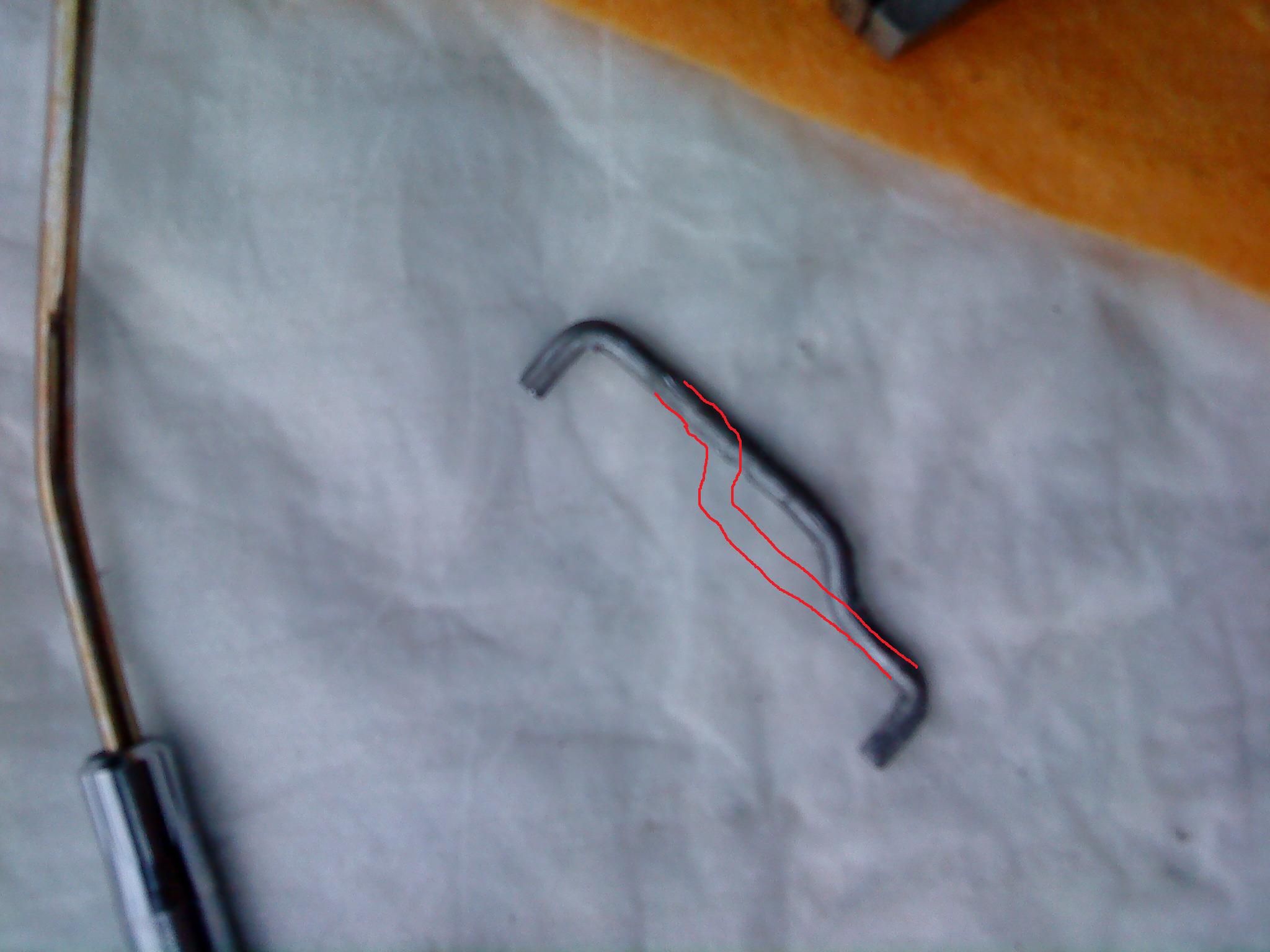

predelane tahlo..

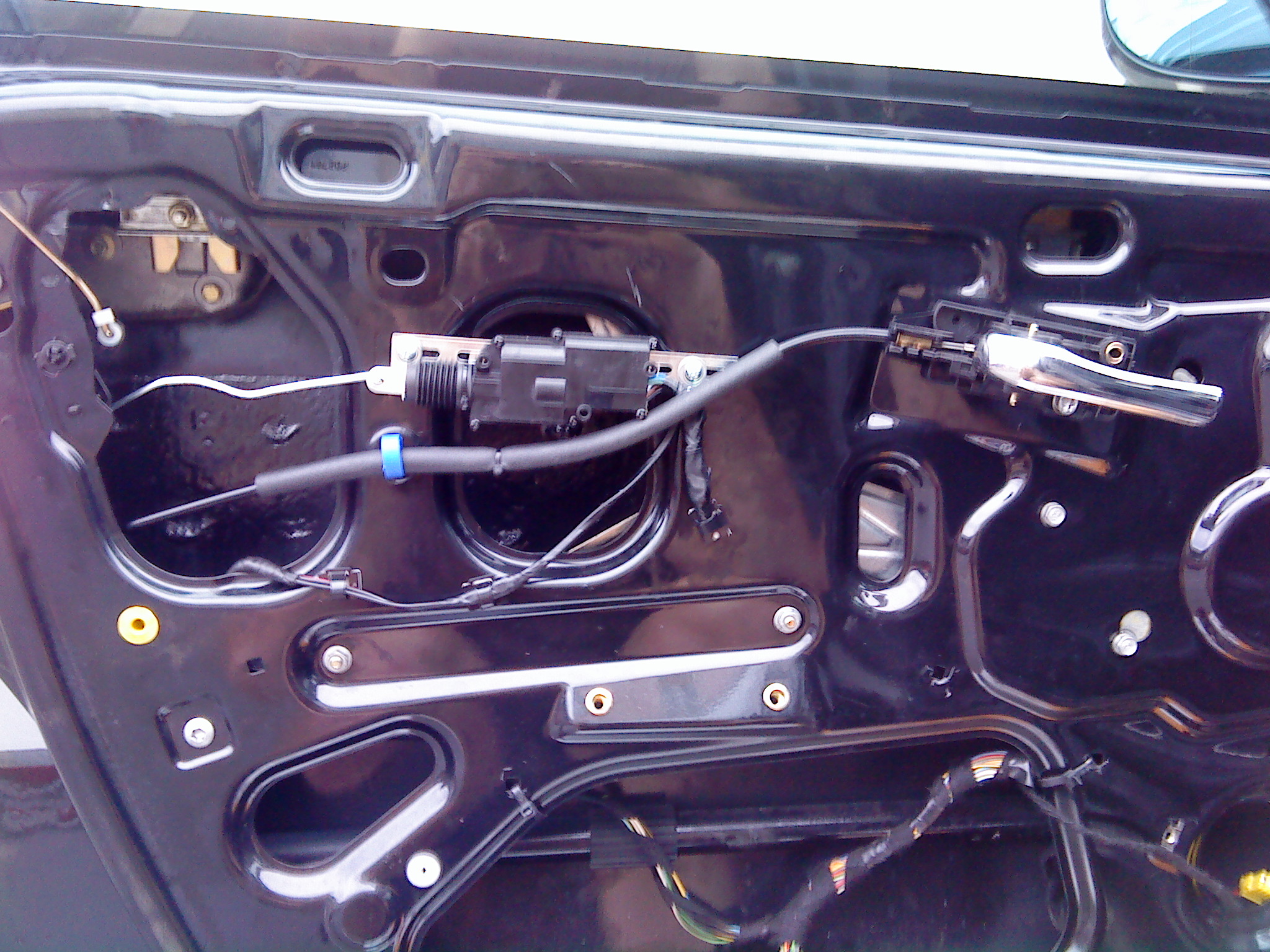

tahlo se spojovacim prvkem,cervenym oznaceno tahlo k servomotoru.
