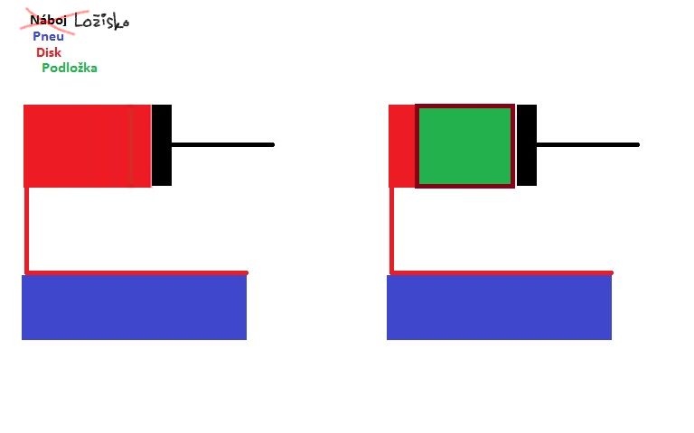

Takže při použití podložky nezvýšíš vzdálenost uchycení rotující hmoty od ložiska? To je to oč tu kráčí
Pokud jsi ochoten přiznat, že vzdálenost uchycení zvýšíš, tak ti dojde, že páka rozhodně stejná není.

Re: 17' kolesa z 159 na 156
Jde o to, že použitím podložky posuneš pevný bod páky, změnou ET ne.

tak se přidám změnou et se mění poloha kola vůči náboji. Pokud vezmeš svislou osu disku tak s ET 35 bude od osy kolo 35mm pokud použiješ ET45 bude do stejného místa chybět 45mm tudíž pokud použiješ podložku10mm budeš mít svislou osu kola na stejným místě co s ET35 tudíž páka a síla na kolo je naprosto stejná změní se pouze neodpružená hmotnost která naroste o zmíněnou podložku. pokud ale o ní snížíš váhu kola (kvalitnější disk) budeš na stejno. Musíš to brát tak že svislá osa bude v určitým místě vždy ve středu disku ET řeší to jaká je vzdálenost uchycení od oné osy.
blbosttuta146 píše:Jde o to, že použitím podložky posuneš pevný bod páky, změnou ET ne.
co je to pevny bod paky?
v tomto pripade se tak da nazvat snad jen osa otaceni
prostor mezi mistem pusobeni sily (stred pneumatiky) a stredem (osou) otaceni je "rameno paky"
a delku ramena paky 100% zmenis pokud zmenis ET disku
to je snad upne jedno, neresime rotujici hmotu - predpokladam, ze tezsi kolo si na auto nikdo nedatuta146 píše:Takže při použití podložky nezvýšíš vzdálenost uchycení rotující hmoty od ložiska? To je to oč tu kráčíPokud jsi ochoten přiznat, že vzdálenost uchycení zvýšíš, tak ti dojde, že páka rozhodně stejná není.
delku ramena paky neurcuje loziko, protoze se nejezdi ani po lozisku, ani po tehlici, ale po pneumatice
cti a pak pis
ja psal, ze pevny bod paky je stred pneu? ja psal, ze nevim co je to pevny bod paky
stejne tak jsem psal, ze tezsi kolo si snad na auto nikdo neda
a mimo jine, rozchod se nezmeni v pripade ET 45 +10mm vs. ET35
nezmeni se ani krajni bod rozchodu (kraj pneu) a tim padem ani stred pneu
No tak konečně si rozumíme
Krajní bod rozchodu NENÍ kraj pneu, ale kraj náboje, kde uchytáváš disk!!!!
