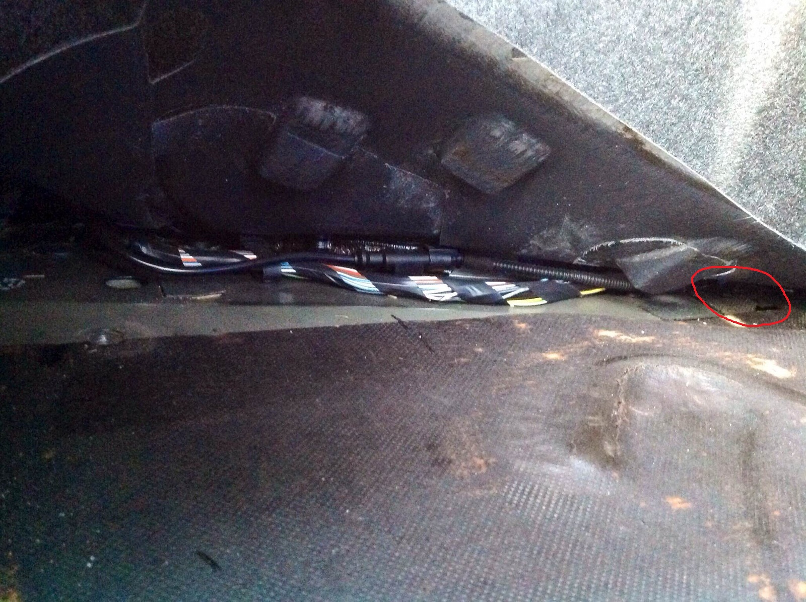

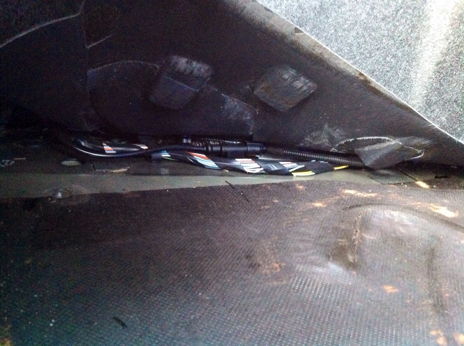

Re: Bose - zapojení
Tak jsem to nafotil se zvednutým tapicírungem, kde jsou vidět ty prolisy na Bose, ale v kufru ty místa na ustavení nejsou.

Re: Bose - zapojení
Bodej do toho papíru šroubovákem, pod ním to bude a sáhni do kabelů, jestli nevytáhneš napájení
A co je to za hrbol na prave straně fotky pod papírem?

Re: Bose - zapojení
Tam vlevo kde má být ta velká prohlubeň není do čeho bodat, tam je jen plech. A vpravo jsem promáčknul trochu vedle než jsou nachystány díry na promáčknutí v tapecu.

Re: Bose - zapojení
Jak jsem udělal kroužek, tak tam jsem to promáčknul, ale jinde jsou jen takové čtverečky jako když IPY, a jestli myslíš ten velký hrbol pod ipou, tak to je tam u mne tak tvarované v kufru.
