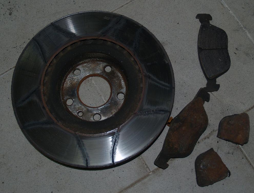

brzdové destičky ATE a nová brzdovka, bo varianta kotouče Brembo s drážkama + desky EBC Greenstuff spolu se solí a teplem garáže, dopadla takto: přední horní i dolní ramena-vše originál TRW

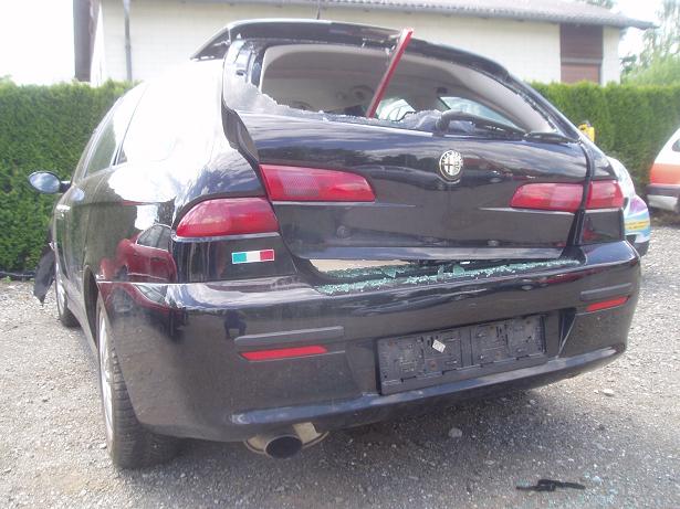

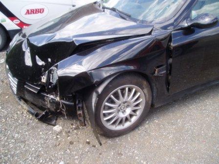

upřímnou soustrast...
AR 156SW 110 kW
AR 147TS 88 kW ex...
- dolphin7
- Příspěvky: 1114
- Bydliště: České Budějovice
Re: Robert37 - AR 156 Selespeed 2,0 JTS (2004)
Tak to je hrozny...to boli
včera si mi psal ohledne krup u myho auta, ze to zamrzi..na tohle bych musela napsat neco jineho...ale za to by me mohli "zablokovat"..tak snad aspon vsichni co byli uvnitr jsou v poradku
Alfa Romeo GTV 2.0 TS 16V
- Příspěvky: 3303
Mazec, co se proboha stalo? Všichni doufám v pořádku
Uprimna sustrast...
ex-AR147 1,6TS 77kW-"Malá"
- coyote
- Příspěvky: 3585
No ty krávo
Soustrast...
- Příspěvky: 9305
To je zlej sen.. Vypadá, že posádku ochránila dobře, ale odnela to zle... Snad se zmátoří, otázka jestli to má cenu, ale je to FL, takže asi jo.
