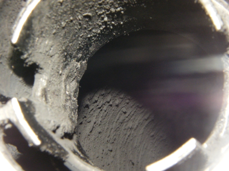

Právě že čistící prostředek se při dekarbonizaci pouštěl přímo do klapky a když jsem včera viděl co zůstalo hned za klapkou, tak mi je jasné, že chemická dekarobonizace je podvod jak kráva.
Já blbec jsem byl u toho nechal jsem se oblbnout tím čistým vstupem. Bylo vidět přesně jen po konec prostoru klapky což je vidět na těch fotkách, které jsem tady dával a dále zůstal asi stejný hnus jak předtím (to pouze předpokládám bo předtím jsem to neviděl). Každopádně dekarbonizaci budu reklamovat a jsem zvědav, jak se k tomu borec postaví.

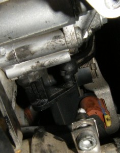

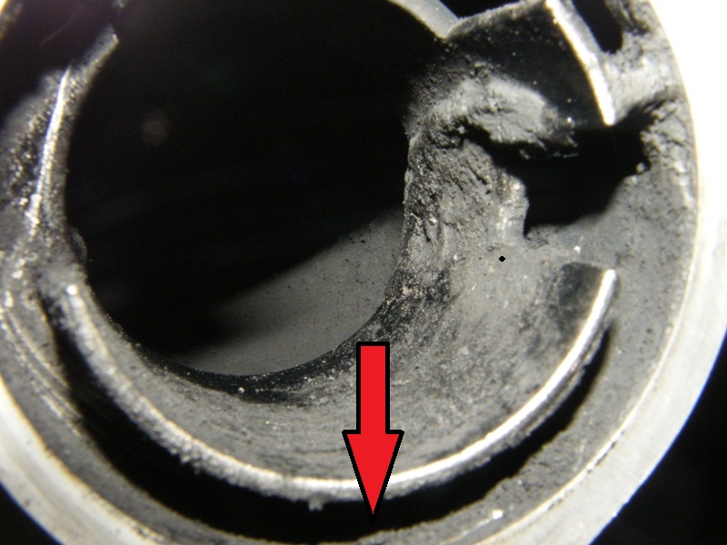

Jinak posílám včerejší fotky. Bohužel není vidět kolik tam bylo karbonu, jelikož jsem to hned začal vyškrabávat šroubovákem a až potom mě napadlo fotit.

Re: Envel - Alfa Romeo 159 Sportwagon 2,4 JTDm 20V (2007)
Takže "odvolávám co jsem odvolal a slibuji co jsem slíbil".
Nakonec to budou opravdu vířivé klapky. Po naťuknutí Tanguerem jsem prolezl Oplácké fórum a odkazy a potom mi došlo, že pojmem "regulační ventil průtoku" může diagnostika opravdu myslet právě ty vířivé kapky a ne škrtící klapku. Udělal jsem ještě jednou test akčního členu-regul. ventil průtoku a richtig - pohybují se klapky a celé táhlo tam a zpět. Takže klapky jsou zanesené karbonem a když s nimi takhle trochu zacvičím tak na několik stovek km dají pokoj, potom se opět zaseknou v tom sajrajtu a nouzák je na světě. Jediné co mi ještě nedává smysl je ten popis závady z FES, cituji tentokrát přesně:
P2013 - Regulační ventil průtoku - žádný signál
- důvodem chyby je to, že jednotka neobdržela platný signál z čidla. Chyba není v souč. zjištěna, ale je uložena v paměti. Smažte nalezené chyby a sledujte v budoucnu tuto chybu, zdali se znova neobjeví.
Nevím zda tím, že se klapky zaseknou v karbonu dojde ke změně tlaku v sání a tím čidlo dostane nesmyslnou hodnotu, což ŘJ špatně vyhodnotí, nebo proč tam ten pokec o čidlu vlastně je. Čidlo jako takové špatné asi nebude, protože jak jsem psal výše, pokud pocvičím s klapkami, tak se cca 400 - 500 km nic neděje, což by vadné čidlo asi nevydrželo.
Asi začnu zjišťovat, kde mi ty vířivé klapky vymění za rozumnou cenu. Prozatím před každou delší jízdou provedu klapkám pořádnou rozcvičku.
Tímto se omlouvám technikovi z AF centra, který mi vířivé klapky diagnostikoval správně, akorát mě nemusel dávat naděli s tou dekarbonizací. Mohl jsem ušetřit těch 6.000 Kč a rovnou to řešit pořádně. Takto mě to celé vyjde ne 17.000 ale 23.000, tedy pokud mi něco za dekarbonizaci nevrátí v rámci reklamace.
Ale je to vopruz, abych se zánovní károu v 60.000 km řešil takovéto prasárny.

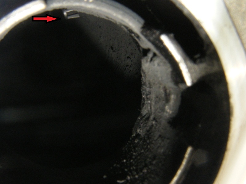

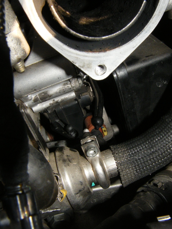

Tak jsem dnes pomocí endoskopu zkusil omrknout vířivé klapky. Bohužel jsem se horko těžko dostal jen na tu nejbližší. Endoskop má celkem málo tvarovatelný krk a pokaždé jak jsem ho tam sunul tak se čočka obalila tím sajrajtem a nic jsem neviděl. Nakonec jsem po půl hodině viděl tu jednu klapečku a byla zanesená celkem normálně, nevím proč by se měla zasekávat a obroušená taky nebyla. Následně jsem zkusil pokvedlat s táhlem od motorku co pohybuje klapkou(viz foto). Do polohy otevřeno to tahá zpět asi nějaká pružina a motorek to přivírá. Zkoušel jsem s tím pohybovat tam a zpět a přišel jsem na to, že pokud to pustím z polohy zavřeno tak to setrvačností pružina stáhne do polohy otevřeno spolehlivě, ale pokud jsem pomalu přešel do poloviny dráhy, tak se do někdy už dál nehlo. Možná nakonec bude problém v kombinaci zesláblé pružiny a zanesených klapek.
Teď mi je to už ale jedno, jelikož po tomto zjištění jsem se rozhodl odpojit táhlo motorku od klapek a ty jsem nechal otevřené(viz foto). Poškozené tak aby upadli nejsou, takže pod ventil nevletí a mírně zvýšenou kouřivost v nízkých otáčkách jak se píše v E-lernu jsem nezaznamenal. Budu to sledovat a pokud se nic neprojeví tak to možná nechám tak.
