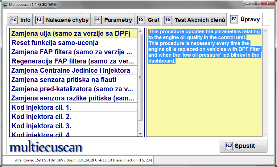

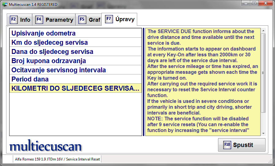

satoran: jo, na diagnostice jsou potřeba dva úkony. Reset servisního intervalu v body computeru (ty km co vidíš v menu Service v palubním PC) a reset výměny oleje v ECU kvůli DPF (jednotka si střádá informace o kvalitě oleje a podle nich upravuje parametry regenerací).
Tak s tímto tvrzením tedy nesouhlasím.
Pak bych zvážil návštěvu jazykové školymcernoch píše:kvůli DPF (jednotka si střádá informace o kvalitě oleje a podle nich upravuje parametry regenerací).

No to víš já patřím k těm, co jsem měl ve škole pouze ruštinu.
I tak s tím tvrzením nesouhlasím.
V tom co jsi zaslal o regeneraci nic nepíšou.
Pokud dle počtů regenerací DPF, jednotka vypočítává kvalitu oleje a případně zkracuje či prodlužuje výměnu, tak to má smysl.
