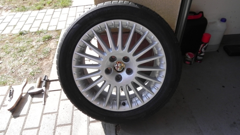

Dnes mi Adam přivezl "nové" letní pneu. Kola jsou v lakovně, takže letní obutí bude čupr!
Teď ještě aby to do léta jelo

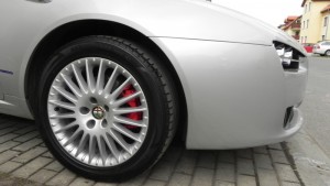

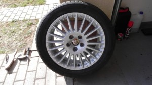

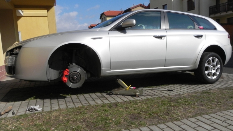

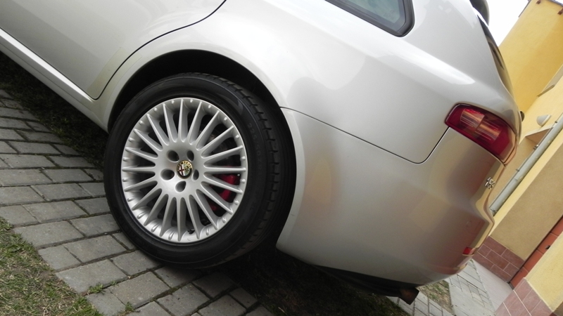

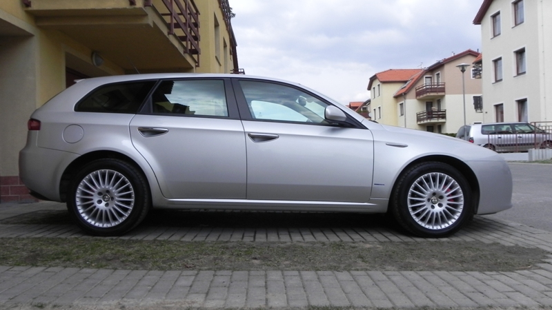

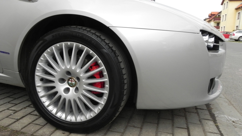

Včera jsem ještě dovezl kola z lakovny a rovnou nechal obout gumy od Adama, dnes jsem přezouval. Při tom jsem si ještě dovolil drobný stilyngový úkon na brzdách. Celkem to autu prospělo. A na konec proběhla důkladná jarní očista, ještě to bude chtít ale nechat umýt spodek. Přikládám fotky:

Pekná práce, jako nová
Jen dotaz k těm brzdám. To si koukám přemaloval ten nápis Alfa Romeo co? (nebo na 1.9 tam není?)
PS: ta 147ma byla libová

To Adam: Na 1.9 jsou tyhle malé brzdy a ty jsou origo jen železné a baz nápisu.
