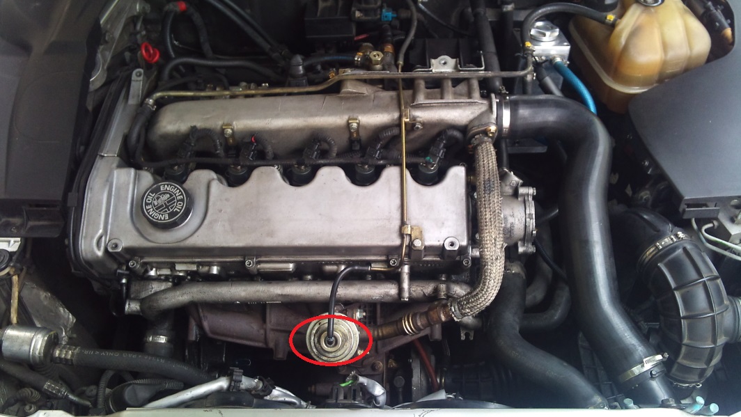

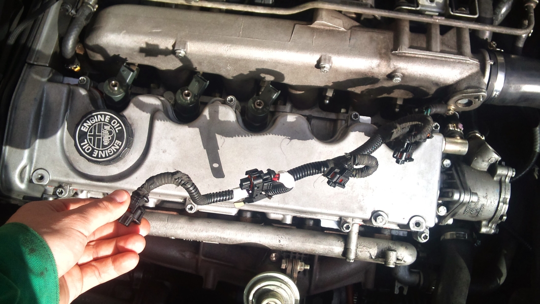

Predpokladam, ze kvuli stejnemu problemu. Pri prvnich jizdach jsem si niceho nevsiml.
Kdyz jsem ale delal rozvody, tak pri dukladne prohlidce motoru jsem si vsiml odpojeni kabelu a zaslepeni hadicky.
Jde mi o to, kdyz to nyni opet odpojim, zda mi to nehodi nejakou chybu.
Nekde jsem tu cetl, ze lze EGR odpojit prave timto zpusobem. Odpojit kabel a zaslepit hadicku podtlaku.

EGR zaslepit na vstupu. Nic víc. Pokud se rozsvítí kontrolka, tak to do nouzáku nepadá. Může se s tím normálně jezdit. Úpravou softwaru kontrolka zhasne (EGR OFF v ŘJ) A je za pár minut po problémech s egrem...

To já bych s tím rozhodně normálně nejezdil. Pak se ti vysype na motoru něco jinýho a kontrolka navíc už tam není a nic tě na to neupozorní, až nouzák (v lepším případě).
Ale jestli to bylo ucpané a kontrolka nesvítila, tak se nerozsvítí pravděpodobně ani teď. Už je to možná softwarově vypnuté. Však to pozkoušej a kdyžtak to vrať do stavu, v jakém jsi to koupil. Pak s tím zajeď někam, kde tohle dělají a dají ti to do pořádku.

Já s tím jezdil asi 40tis km, než se přišlo na to jak to softwarově upravit. Ale s tím dalším problémem kolem motoru a upozornění na to, máš pravdu....Temp píše:To já bych s tím rozhodně normálně nejezdil. Pak se ti vysype na motoru něco jinýho a kontrolka navíc už tam není a nic tě na to neupozorní, až nouzák (v lepším případě).

Zkusil jsem zaslepit hadicku a vypojit konektor, tak jak to bylo pri koupi auta. ujel jsem s tim asi 150 km a zatim v pohode, zadna chyba.
Motor je asi trosku zivejsi,ale porad tam citim tu vykonovou diru, jen bych rekl, ze se nyni posunula asi na 2550-2800. Dira neni nijak razantni, ale jde pociti, ze auto netahne jak by melo. Zda se mi ze to dela pouze pod plnym plynem, pokud pozvolna vytacim, tak si diry nevsimnu. Zkusim jeste vycistit vahu a podivat se po hadicich.
Cesta byla tak 50km dalnice, 20km obce, zbytek normalni silnice, extra jsem to nesetril, tachometrovych 100 a 140, pri predjeti obcas vic a spotreba byla podle palubaku 5,5l. Vice mene sedi i s realem,kdy jsem to porovnaval behem tankovani.
