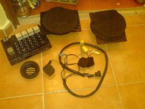

ten typ co má díly na V6 T, tak má vše, takže jí vezmu spolu s drobnostmi do interiéru, chci si v autě uklidit než se v tom začnu pořádně hrabat, ono sklo na sedačkách a poházené tapecírungi mi na klidu nepřidává a budu potřebovat občas auto nechat venku, takže nesmí vypadat jako vrak, aby jej spoluobčané nerozkradli, jinak sem zjistil, že 164ka má odkládací kapsy ve dveřích :shock: , je to opravdu úžasná věc :smt023 , obzvláště, když v těch kapsičkách najdete 95% potřebných šroubků na přidělání tapeců :smt023
dodělávanej alarm vystříhám, jen ještě nevím jak jsou přidělané dráty, třeba u mojí americi, jsou dráty naletované na dráty, takže jen odstřihání nestačí, je to potřeba dobře odizolovat
díky za rady :smt023

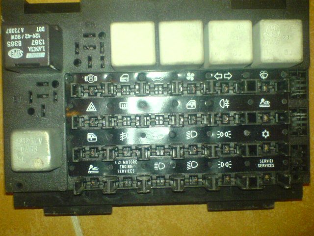

a díval jsme se, že sem si nedal pozor a pojistkovích skříní je víc druhů viz foto- předpokládám, že to záměné nejni
původní pojistkovka

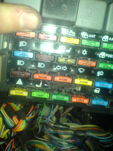

Jestli je stejný konektor tak to můžeš zaměnit, ale chce to proměřit. V ideálním případě, bych asi vyměnil jen ten spálenej panel a přeznačil jej.

Na to zapomeň, uvnitř bude na kaši, jsou tam tokové tenké folie... Ta tvoje "nová" bude z nějakého z posledních modelů, nejspíš TS, ale myslím, že zaměnit to půjde. Prostě to zapoj (pokud budou stejné konektory - předpokládám, že jo) a uvidíš. Posrat bys tím nic neměl, max to nebude chodit

Jestli máš schémata tak není problém tu skříňku přeměřit.

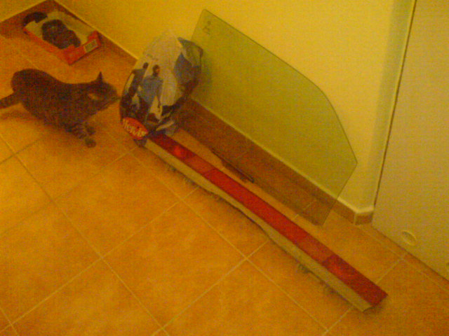

a dnes sem namotoval aspon to sklo do dveří :smt023
byla to docela sranda, protže stávkovala elektroinstalace a prostě sem třeba 10x máčkl na tlačítko u řidiče a sklo nic a po 11 trochu tuklo-tlačítko na dveřícj sice svítí, ale jakmile na něj zmáčknu, tak zhasne :smt102

To že tlačítko ovládání okna po zmáčknutí zhasne je v pořádku.
Jestli ti běží pořád blinkr, tak ta pojistkovka skutečně nejspíš neni kompatibilní, bo relé je blinkrů je na ní.

:) ono zhasne (to na dveřích) ale okno se nepohne, když jsme ho zapojoval tak sem musel tak aby svítilo, protože když sem ho "jen tak" nasadil tak třeba nesvítilo, no když tedy svítilo, tak stačilo jen všelijak hejbat a mačkat střídavě pravé zadní okno, vypínání zadních oken a k tomu to levé co jsme měnil a během hodiny sem se s tím naučil dělat :)

a pojistkovku sem neměnil, už jen proto, že tu stejnou seženu a navíc sem si nechtěl poplést kabely

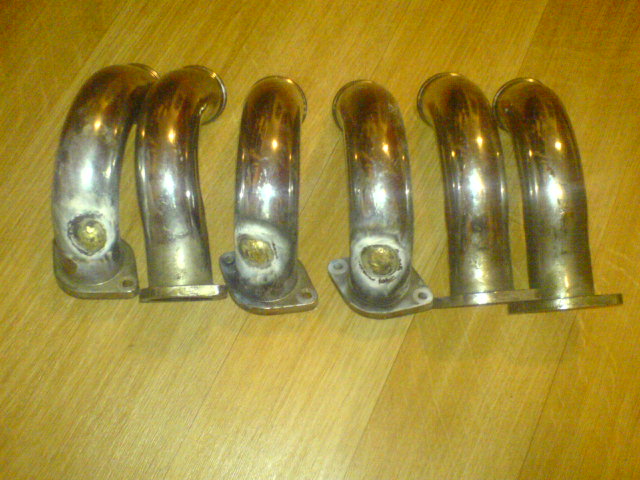

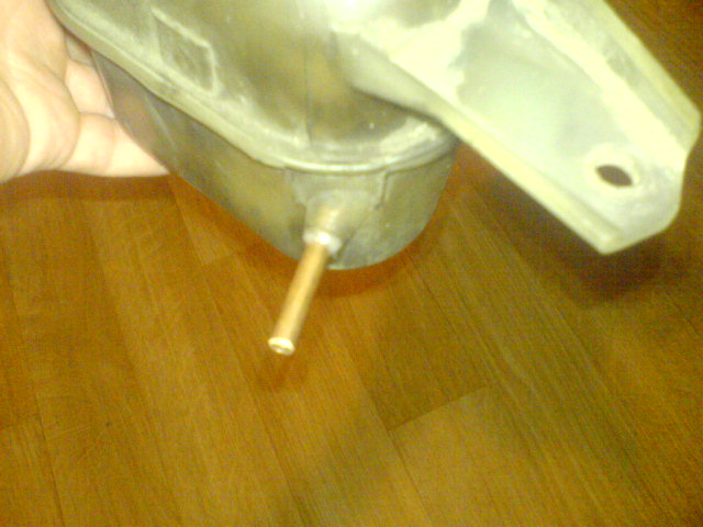

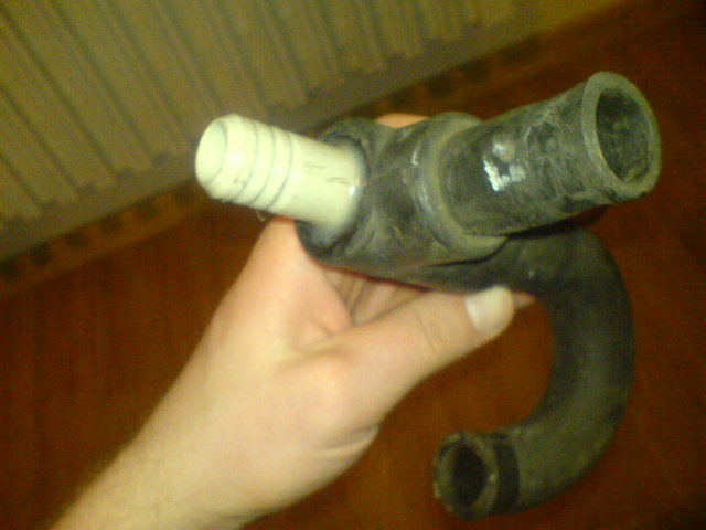

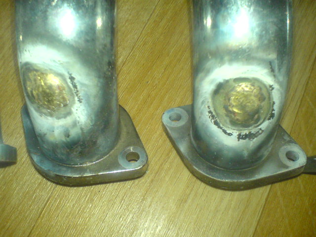

dnes nějaké drobé opravy, jako upadlá trubička z expanzky, ulomené kolýnko a zavařená kolínka sání

Kolena pošli Tonasunikovi (či jak je to správně, omlouvám se případně), pravděpodobně to zachrání, jen to bude chtít řádně vybrousit, aby to pod "chromem" nebylo vidět.

tam je danej "špunt" a ten je zavařenej- je to lepší než díra po LPG
na nastartování motoru to bude stačit
ted sem ještě řešil ty pásky na sání- měřil sem staru gumu na kolínku a naměřil 50mm, Ládin říkal 53- tak neví, musím změřit novou a prej to objednají- není problém :smt102
