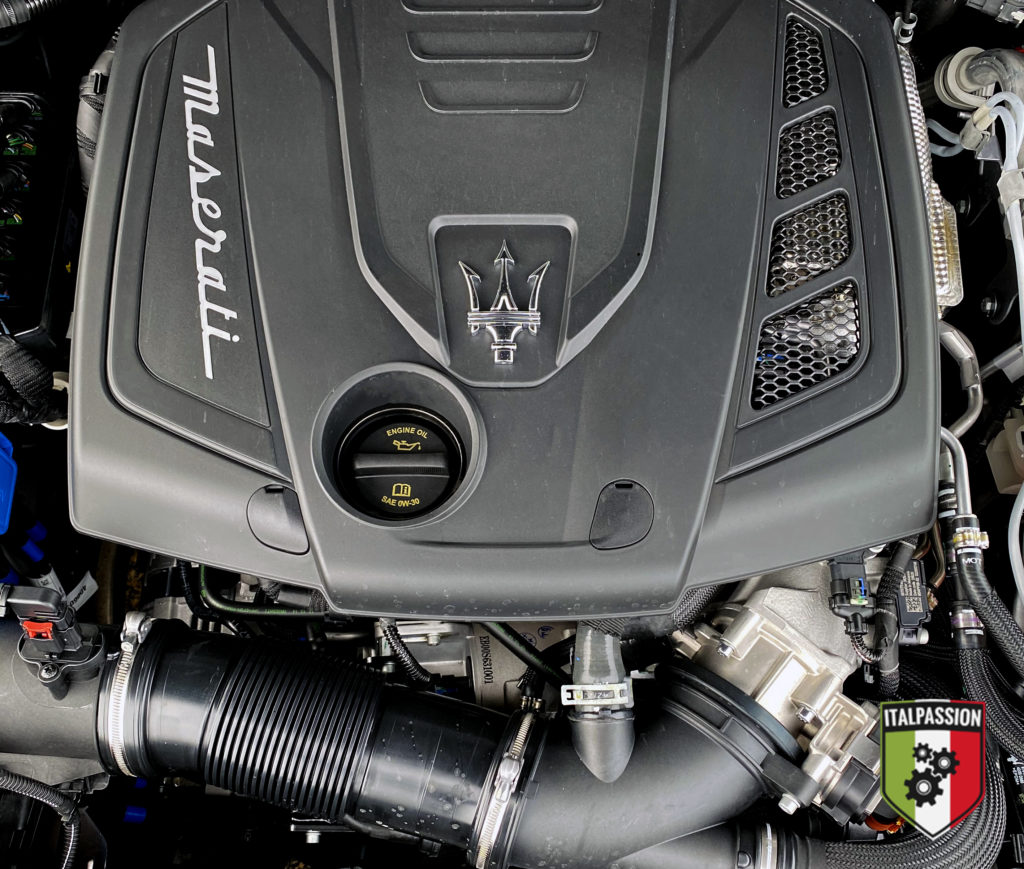

Tenhle motor se dává i do hybridních Maserati, tam by mě zajímalo taky jestli tam je nějaká úmrtnost, ikdyž se těchto verzí asi moc neprodalo
