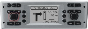

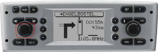

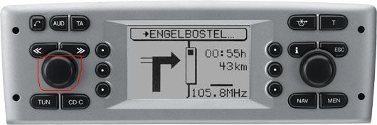

Re: nove radio - nahrada original Blaupunktu Alfa Romeo 156 NAV
Příspěvek od karel723 » 17.8.2011, stř 14:51
A zapnutí a vypnutí rádia nepomůže? Já si myslí že soft vypnutí a zapnutí changeru to rádio neumí. Já bych to rádio zkusil vypnout tím levým „kroutítkem" dlouze ho držet stisknutý.

Geralt10
Příspěvky: 552
Příspěvek od Geralt10 » 17.8.2011, stř 15:47
jasný, na to jsem přišel. ovšem nepomáhá to. takže jsem si tím krámem odpálil radio, resp. changer. Výborný.
