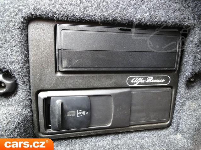

PaterX
Příspěvky: 77
Registrován: 18.1.2010, pon 13:39
Bydliště: Brno / Litomyšl
Re: Navigacia G3
Příspěvek od PaterX » 30.11.2011, stř 22:59
no to by mě taky zajímalo jak je to s tím tlačítkem...
a tady asi není, lepší fotku bohužel nemám

PaterX
Příspěvky: 77
Re: Navigacia G3
Příspěvek od PaterX » 30.11.2011, stř 23:03
díval jsem se na jiný auta a něco je i v tom horním rámečku, který je tu zaslepený. Takže tu nejspíš není... :-(
jak je složitý a jde ji tam vůbec dát??
Alfa Romeo 147 JTDm
Alfa Romeo 147 JTDm
ex Alfa Romeo 166 2.4 JTD
alfi166silver
Příspěvky: 734
Re: Navigacia G3
Příspěvek od alfi166silver » 30.11.2011, stř 23:14
Podle fotky tam Navi není. Ale máš tam DSP (zesilovač, ta krabička až nahoře). Navi lze domontovat:
1. Snadno, pokud je připravený kabel-zelený konektor siemens a šedý konektor kabel antény. Musí se navíc přidat externí anténa GPS.
2. Složitě, pokud není kabel, musí se tahat novej....
Předpokládám, že když má 166tka DSPčko, že kabel na Navi by tam být měl.
AR 159 SW 2,4 JTDm 147 kW

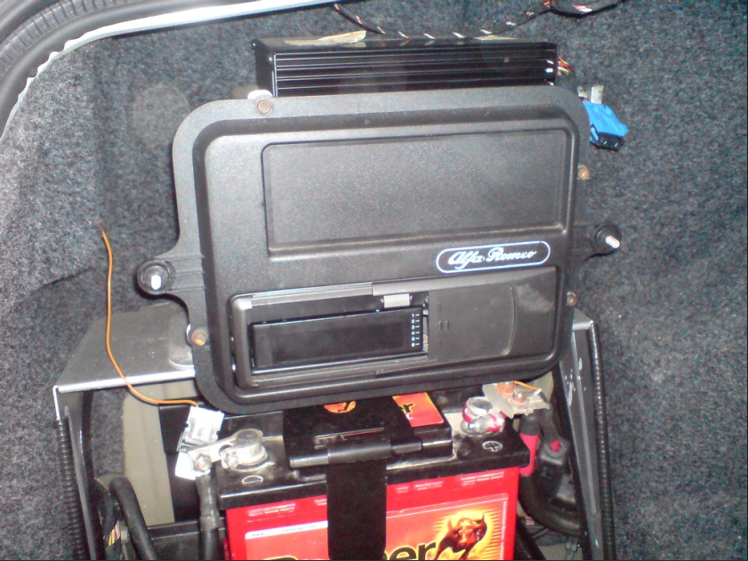

nemate nahodou fotku kde neni zaslepeny gps modul ??
ked mam xcarlink tak CD menic v kufri bude asi odpojeny ano ?
Alfa Romeo 166 2.0 TurboBenzin 204 ponikov ( LPG :) )
PaterX
Příspěvky: 77
Re: Navigacia G3
Příspěvek od PaterX » 2.12.2011, pát 14:18
TO twiister: myslíš takto???
Alfa Romeo 147 JTDm
Alfa Romeo 147 JTDm
twiister
Příspěvky: 289
Registrován: 16.9.2011, pát 18:40
Bydliště: Nitra
Re: Navigacia G3
Příspěvek od twiister » 2.12.2011, pát 17:04
super dik :smt023
